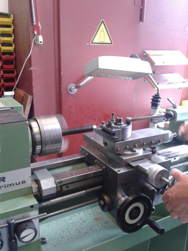

Willst Du Hülsen mit 0,5mm Wandstärke drehen? Ob das was wird?

Ja ich will Hülsen mit 0,5mm Wandstärke drehen lassen. Auf meine Frage ob das machbar ist, meinte der alte Meister, dass er das hinbekommt. Also werde ich es auf diesem Wege probieren.

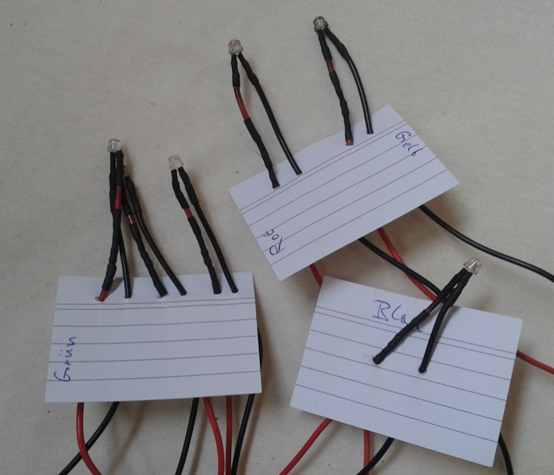

Und da ich heute vor lauter Langeweile nichts zu tun hatte, hab ich die LEDs für die Kontrollleuchten schonmal mit den passenden Widerständen und Kabeln versehen.

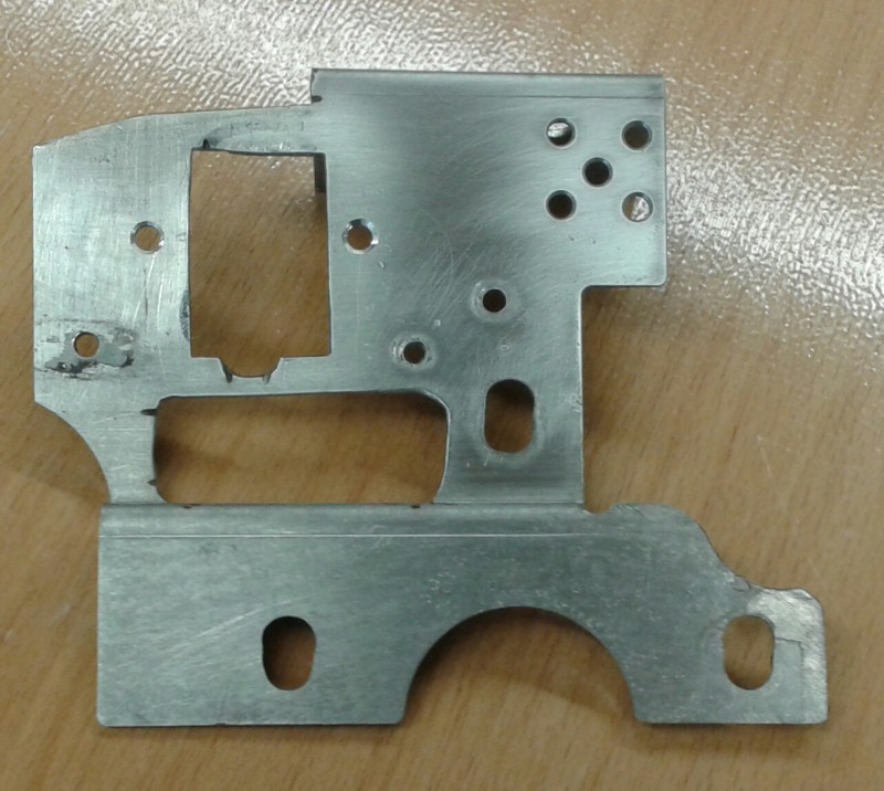

Du willst Bilder? Kannst du haben.
10:20uhr Tachohalterung fertig umgemodelt.
![Razz :P](./images/smilies/icon_razz.gif)

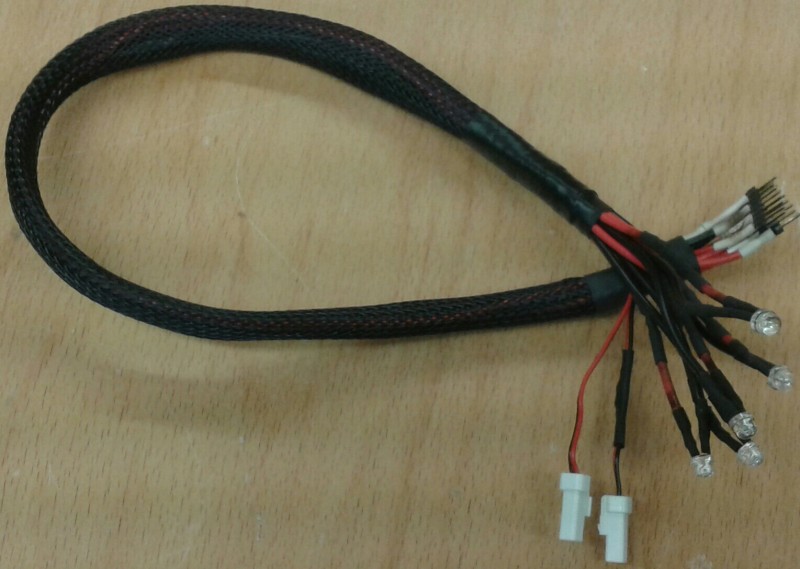

Re: Lucy kommt unters Messer
Hier noch der neue Kabelbaum für mein Cockpit.
Der ist allerdings schon Freitag fertig geworden und bislang noch ungetestet
Ich bin gespannt.
Bei der "Bauweise" habe ich mich an die Anleitung von Matze1810 gehalten.
