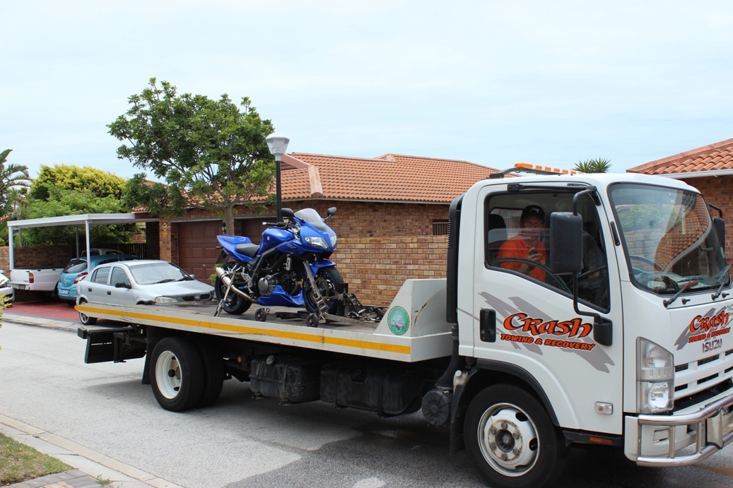

mal wieder ein Update aus gegebenen Anlass ähm Totalausfall der Elektrik
ich war gerade aus dem Namibia Urlaub zurück gekommen und wollte meine neue Schwabenlederkombi mal ausführen. Lang ersehnt wurde sie mir von meinen Eltern aus Deutschland zu Weihnachten im Handgepäck mitgebracht. Sie hat gerade so in den Handgepäckkoffer gepasst und mit Koffer dann auch 7,xxkg gewogen. Maßarbeit halt. Gepasst hat sie auch super, nachdem ich mir seit August schon Sorgen um die weihnachtliche Gewichtszunahme gemacht habe
Es war ein top Tag zum Moped fahren, 23° bewölkter Himmel, aber kein Regen, leichter Wind vom Meer her. Frohen Mutes machte ich mich auf zu meiner Lieblingsstrecke, dem Olifantskoppass mit vielen Kurven.
Also schlüpfte ich in meine neue Kombi und schob meine Kleine aus der Garage. Zündung an, Startknopf gedrückt und los gings, alles schien perfekt.
Nach ca 20 km, mittlerweile auf der Autobahn dann das erste Zeichen, dass was nicht stimmte. Während der Fahrt stockte der Motor kurz. Mein Blick viel aufs Display und ich sah die Motorleuchte und die ABS Leuchte aufleuchten. Motorleuchte ging sofort wieder aus ehe ich reagieren konnte. Der Motor lief auch von sebst weiter als wär nichts gewesen. Die ABS Leuchte erlosch nach den üblichen paar Radumdrehungen auch wieder. Was war das denn? Kenn ich gar nicht von meiner kleinen.
Ich beschloss das zu beobachten und bemerkte dass die ABS Leuchte noch zweimal aufleutete und wieder erlosch. Da war ich mir sicher dass was nicht stimmte und beschloss umzukehren bevor ich irgendwo ab vom Schuss mehr Probleme kriege.
Also nahm ich die nächste Abfahrt und wollte Wenden. Als ich dann an der Kreuzung wartete um den Querverkehr passieren zu lassen, ging sie plötzlich aus. Motor tot, Elektrik tot.
AEG Methode (Ausschalten - Einschalten - Geht) schlug fehl.
Also runter vom Bike und sie an den Straßenrand geschoben.
Werkzeug raus und gehofft, dass es nur ne Sicherung erwischt hat. Diese Dinger sitzen ganz schön fest und sind etwas fummelig rauszukriegen.
Nach der Freude, die Hauptsicherung endlich draußen zu haben folgte die Enttäuschung. Das Teil war noch Intakt und die Ersatzsicherung brachte auch nicht den erhofften Effekt! Mist.
Da kam mir schon der Gedanke an den bösen grünen Stecker aus dem Forum. Tja dafür bin ich nicht gerüstet mit dem super Bordwerkzeug. Aber zum Glück bin ich ja Mitglied im AA (südafrikanischer ADAC). Also meine Karte gezückt und da angerufen. Mal sehen was man hier für die Mitgliedsbeiträge so kriegt. "Get out there" ist der Slogen - dann bringt mich auch Heim, dachte ich mir auf den Sonntag Mittag.
Ich wollte sie nicht bei irgendeinem Motorradfritzen, der geschlossen hat, draußen vor der Tür abstellen.
Der Mitarbeiter am anderen Ende der Leitung saß auch am anderen Ende der Republik und wollte meine präziesen Angaben mit der Kreuzung an der Autobahnauffahrt "Blue Water Bay" nicht verstehen. Er nahm dann schließlich meine Handynummer und wollte sie an das Abschleppunternehmen weiterleiten, damit die mich direkt fragen können.
Mir wurden ca 60 Minuten Wartezeit angekündigt. Nach 20 Minuten rief die Abschleppzentrale an und fragte nach meinem Standort. Der lokale Mitarbeiter hat es sofort verstanden und meinte er müsse noch eine Vorrichtung zum Mopedabschleppen abholen und würde dann kommen.
Ca 50 Minuten nach meinem Anruf war dann auch der Abschlepper da. Er hat mir stolz sein kleines Wägelchen mit klappbarer Radmulde und Verzurrösen erklärt und mein Bike sicher aufgeladen und verzurrt.
Zwischendurch haben immer wieder Südafrikaner angehalten und gefragt, ob sie helfen können. Oft waren es selber Biker, die mir erst mal ihr Bike auf dem Smartphone stolz gezeigt haben. Sie waren alle sehr hilfsbereit und nett, aber ich war ja schon bestens Versorgt.
Zu Hause angekommen hab ich ihm dann nach dem Abladen noch ein Trinkgeld gegeben und angefangen meine kleine zu Untersuchen.
Aktueller Stand ist Verdacht auf defekten Zündschlossschalter (Danke ans Forum!!!) und der Suzuki Händler kann Ersatzteile erst ab dem 6.1. bestellen.
Jetzt hab ich Urlaub und meine heißersehnte Kombi und dann streikt mein Bike
Hier noch ein Bild meiner wenig ruhmreichen Heimkehr:

schau auch mal links unter die Heckverkleidung, ob dort alle kabel und Stecker zusammen sind. Bei mir war da mal n Stecker lose
Re: Suzi explores South Africa
Ich hab mal sicherheitshalber gecheckt. Alle Stecker sind fest.focuswrc hat geschrieben:schau auch mal links unter die Heckverkleidung, ob dort alle kabel und Stecker zusammen sind. Bei mir war da mal n Stecker lose
Aber wenn nach dem Zündschalter das orangene Kabel in On Position kein Strom führt, dann ist was am Zündschalter.

ist schon länger her, aber ich wollte Euch das Ergebnis nicht vorenthalten:
Es war der Grüne Stecker und meine kleine läuft schon seit ein paar Wochen wieder.
