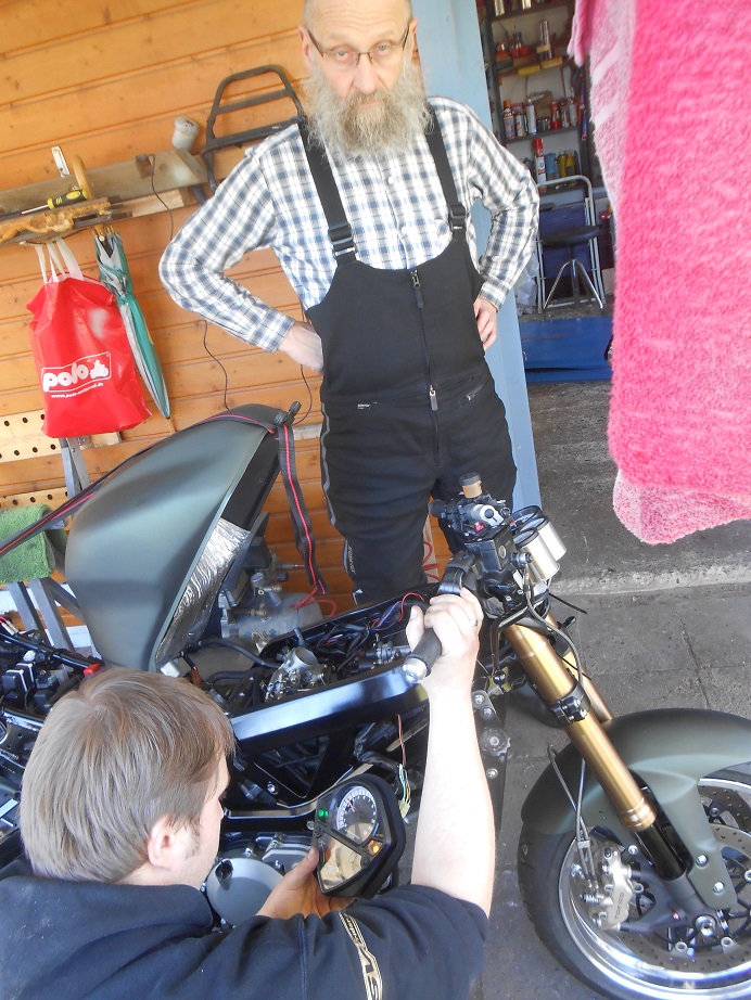

Beitrag von guzzistoni » 09.03.2014 21:57
Hatten heute einen lustigen Tag :!:
ohne Fahren und ohne Messe (leider :( ).
Gelabert, gebastelt und gegrillt und später noch Kaffee + Kuchen :happa: ;) bier :happa:
Mein neuer Instrumentenhalter und sein Aufpasser :!:
ohne Worte :mrgreen:
Spanner -- Spotter --- Spinne................... :lol: :wink:

Der Bärtige guckt aber skeptisch!

VOODOO hat geschrieben:Der Bärtige guckt aber skeptisch!
Das ist Guzzis Sohn.
Der will noch was lernen :fun3: :rofl: :grien:

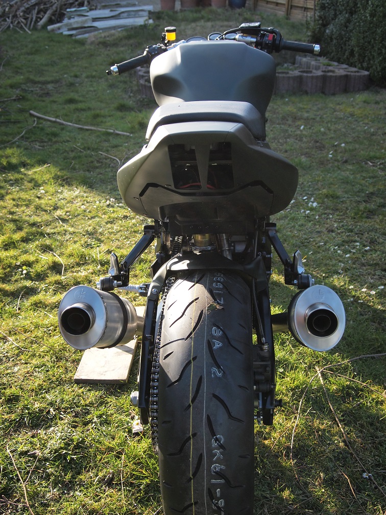

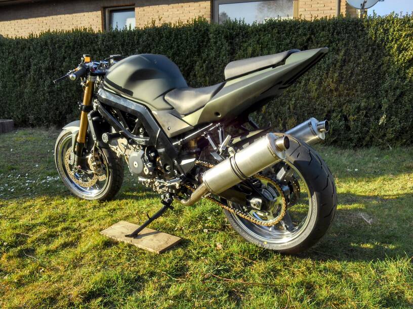

Beitrag von guzzistoni » 09.03.2014 22:41
BenKilo hat geschrieben:I Vor allem hab ich, soweit ich mich erinnere, noch keine 650er mit 2 Endtöpfen gesehen^^
Es gibt schon ein paar Doppelauspuffanlagen für die SV 650 IXIL z.B.
Diese Analgen sind aber meistens 2 in 1 in 2 Anlagen, d.h., der originale Krümmer wird verwand und die Abgase müssen sich durch ein Rohrstück quetschen, bevor sie in 2 ESD's entlassen werden. Das macht natürliche einen andern Sound.
Ich habe eine richtige 2 in 2 Anlage, mit den Krümmern der Cagiva Raptor 650, da laugen beide Krümmer getrennt und sind nur durch ein kurzes Inteferenzrohr verbunden. --> Das ist Soundtechnisch dann schon ein anderes Erlebnis :mrgreen: ( die BSM-Doppelauspuffanlage für die Knubbel ist ganz ähnlich aufgebaut und sollte m.E. eine vergleichbaren Sound ergeben).
