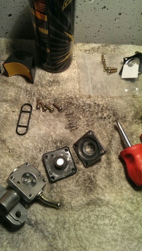

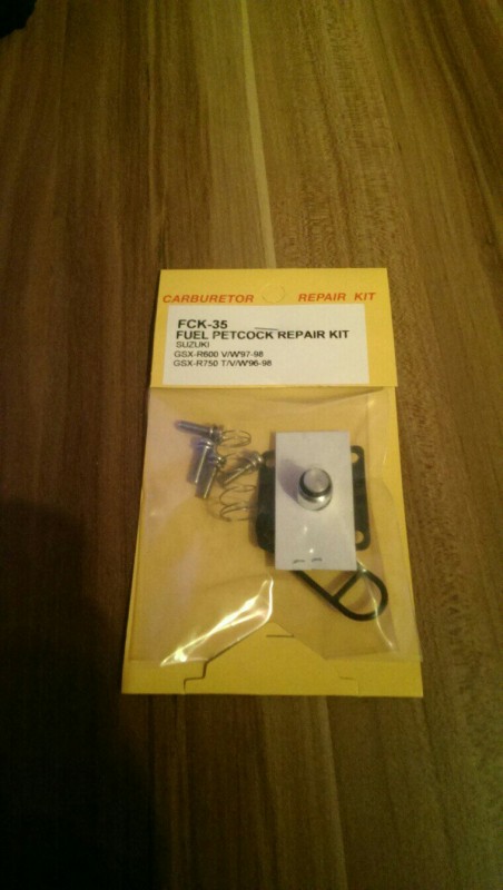

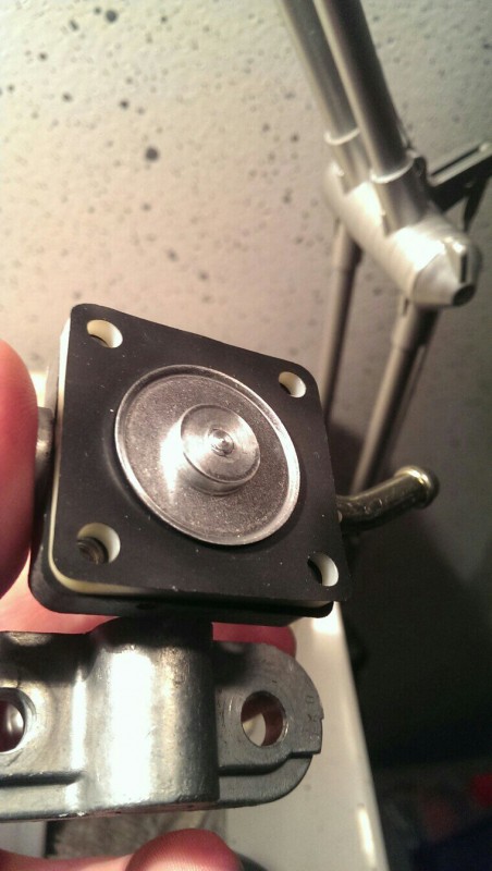

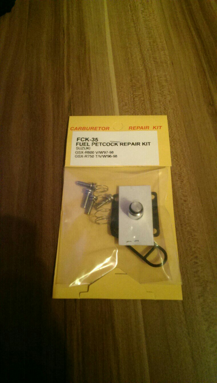

Heute wieder den Benzinhahn draußen gehabt da er wieder inkontinent wurde.
Sieht man recht gut am Foto.
Diesmal aber direkt mal ein Repkit verbaut.
Von der Passgenauigkeit leider mehr schlecht als recht.
Aber der erste Test zeigt es ist alles wieder dicht. Mal sehen wie lange.
[attachment=-1]uploadfromtaptalk1394659656735.jpg[/attachment][attachment=-1]uploadfromtaptalk1394659672514.jpg[/attachment][attachment=-1]uploadfromtaptalk1394659691856.jpg[/attachment]

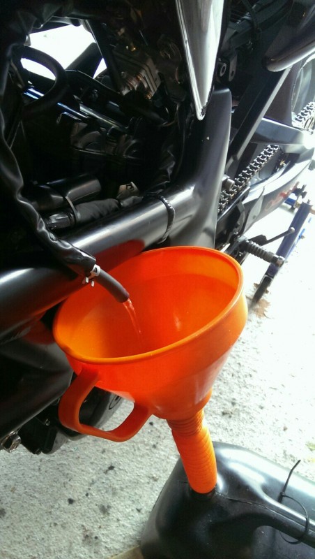

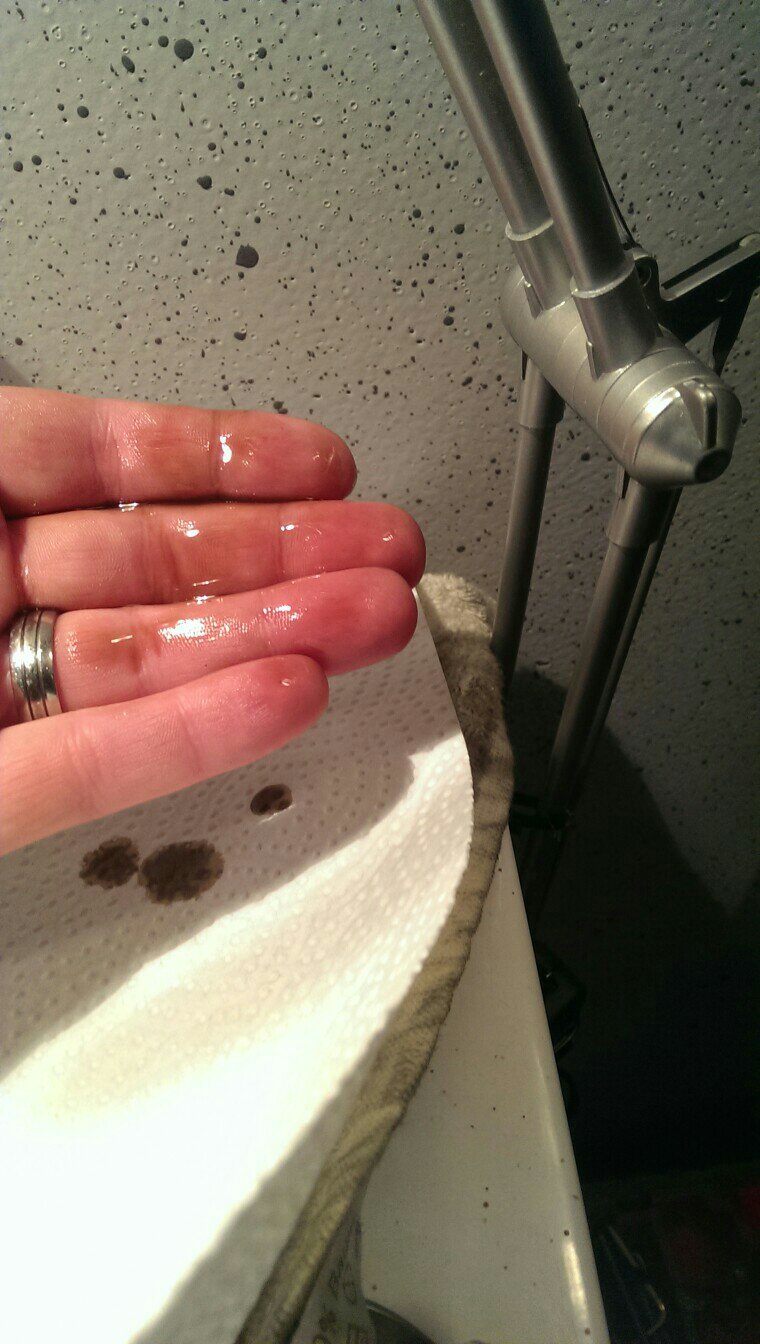

So hier nun doch noch das Foto der Suppe die in der Gabel war.
Leider sieht man die winzigen Metallflakes nicht wirklich auf dem Foto.

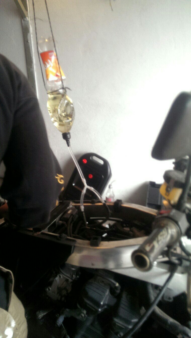

Da ich dieses Wochenende nix an meiner zu tun hatte bin ich ins Frankenland.
Dort ging es einer GSX-R 750w an den Kragen.
Beim Synchronisieren stellten wir fest das Sonnenblumenöl eine blöde Wahl für die Schlauchwaage ist. Da zeug war so schnell eingesaugt (dank extremer Asynchronität).
Sogleich wurde die Garage in weißen rauch gehüllt und es roch böse nach Frittenbude.
Aber am Ende lief alles wunderbar (auch die Gixxer). Was bleibt war ein toller Tag und Frittengeruch in den Klamotten.

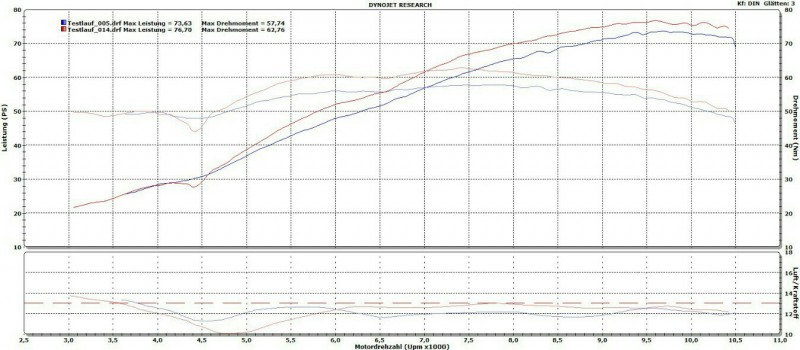

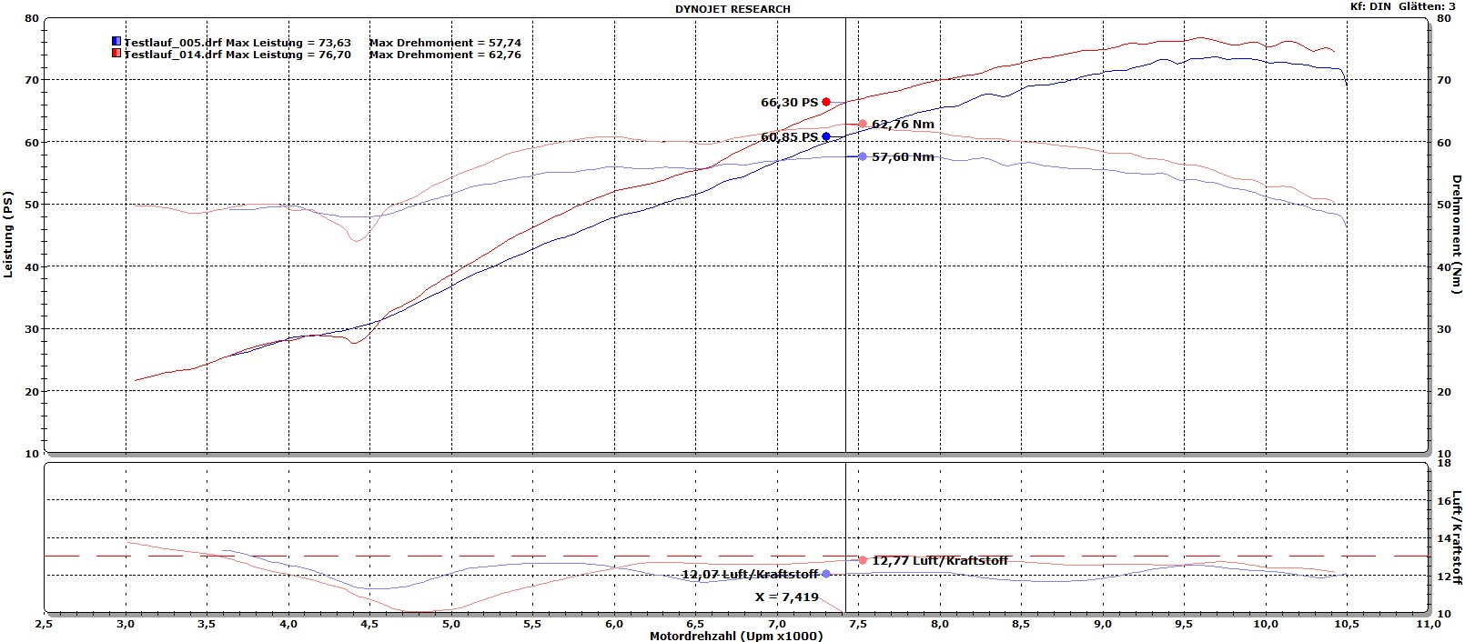

So heute war es dann soweit und ich bin bei Micron wieder auf der Rolle gewesen.
Der Herr Quickshifter war auch schon da
Bei allen Messungen war der db-Eater montiert.
Bin recht zufrieden! Das Setup hab ich zumindest im oberen Bereich gut getroffen. Unter 5k rpm deutlich zu fett inklusive der delle durch die Rücknahme der Zündung.
Ich bin jetzt natürlich extrem gespannt ob die 80PS/70NM am Rad nach der Kur beim Wolli endlich auf's Papier kommen.
Das Thema mit der Zündung lässt mich jetzt aber nicht mehr in Ruhe. Wenn der knick bei 4500rpm kuriert werden kann heißt es SPAß PUR!!!
Edit: Die Spitzenleistung heute lag knapp über dem gezeigten Diagramm. Nur leider lässt sich die Datei nicht in winpep importieren. Daher hab ich einen der andren heutigen 5 Läufe genommen.
Die Messungen streuten im Bereich von 0,2PS/NM

Re: Schafmuhkuh's Diablo "wieder auf dem Prüfstand"
Wo stehen da 80PS am Rad
- Schafmuhkuh
- Beiträge: 3035
Bitte richtig lesen! 80PS am Rad sind das Ziel!
- hannes-neo
- Beiträge: 5478
- Wohnort: Hamburg
Ahhh, mit welchen Mitteln willst du die 3PS noch rauskitzeln? Und die 8Nm?
Im Juni geht die SV zum Wolli nach Bingen. Dort werden die Steuerzeiten optimiert, sprich Nockenwellen umpressen.
Eine geringe Erhöhung der Verdichtung wird noch hinzu kommen.

Nochmal kurz den Zuwachs in der Mitte (ca 5,5PS) sichtbar gemacht.
Obenrum sind es "nur" magere 3PS
sieht gut aus nur spürt man das Loch bei 4.5K?
