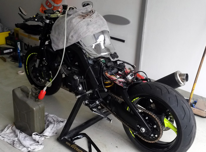

Moped musste heute zum Aderlass :mrgreen:
bye bye Chromtank... :cry: :( :? :) :D
... bis irgendwann :wink:

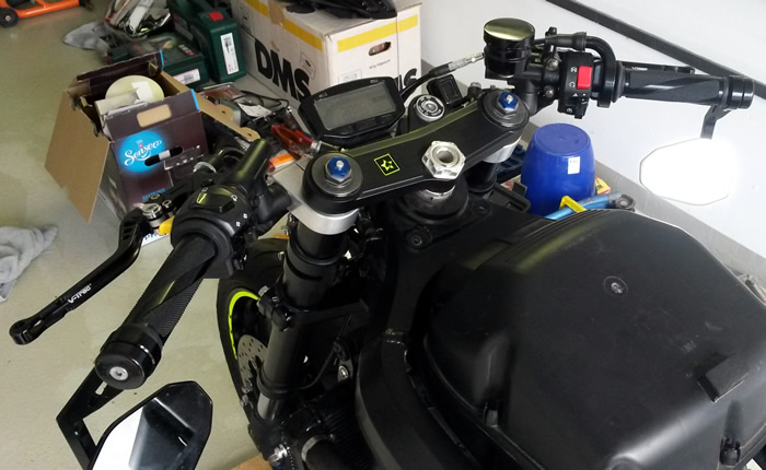

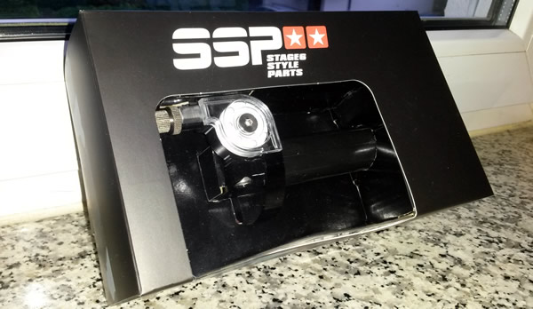

Hab mich kurzfristig mal an den Gasgriff gemacht.
Eigentlich wollt ich ja die komplette Armatur nehmen, aber irgendwie taugt mir das mit dem Rädchen oben drauf doch ned so...
...und nen anderen Zug bräucht's natürlich auch noch. Daher hab ich mir erstmal nur die Griffhülse angesehen.
Bisher hatte ich ja eine originale mit Erhöhung beim "Gas-Auf-Zug" und in Verbindung mit kekürzten Gaszug-Röhrchen (= 65-70° Drehwinkel).
Die Stage6-Hülse hat rundrum ca. den Durchmesser wie meiner an der höchsten Stelle. Evtl. sogar minimal größer.
Normal wäre dann der andere Gaszug zum Schließen der Drosselklappen zu kurz. Aber da die Hülse 3 Aufnahmepunkte hat, kann man die Enden weiter auseinander einhängen.
Passt so auch in's Gehäuse. Vom Drehwinkel kommt's wohl in etwa auf das Gleiche raus. Wie gesagt, evtl. etwas weniger.
Allerdings kommt er mir, trotz Einstellerei der Züge, ein bisschen schwergängiger vor.
Werd ihn demnächst nochmal rausmauchen, genauer inspizieren, ein bisschen abschleifen, evtl. bearbeiten und mess dann auch Durchmesser & Winkel. :wink:
und neue Griffe gab's auch noch! Mal wieder was anderes :D :
Zum Aufziehen is Bremsenreiniger echt der Hit! :ACK:

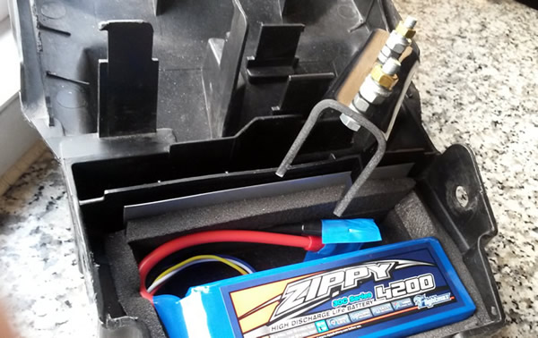

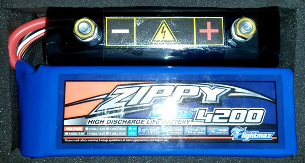

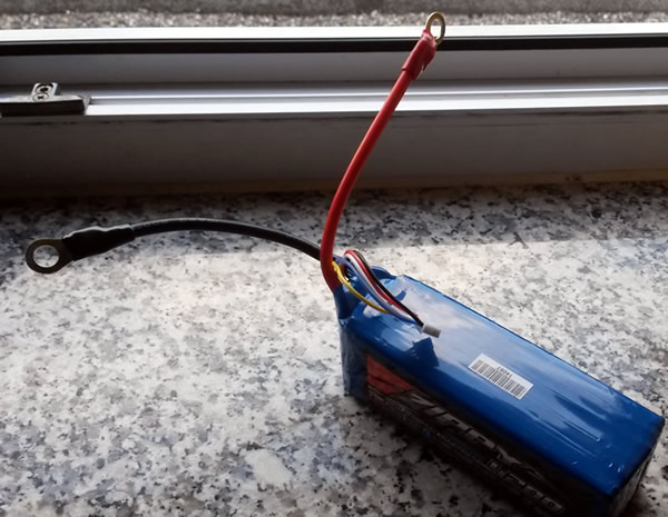

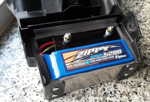

Anstatt am Griff zu fummeln, hab ich mir jetzt erstmal für den LiFePo
Anschlüsse und Befestigung gebastelt.
- Ringkabelschuhe
- getöntes und gebogenes Plexiglas
- M6 Schrauben, Muttern & Beilgagscheiben
- Schaumstoffklebeband
