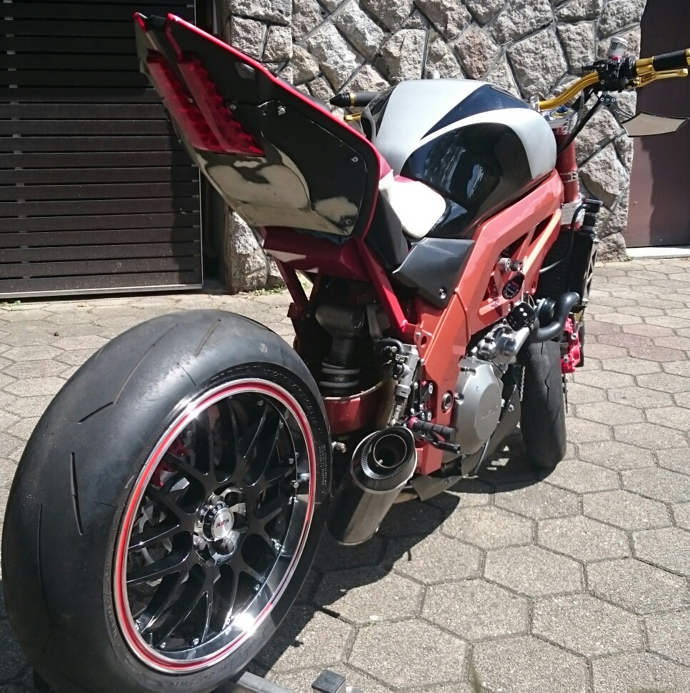

Hier noch von hinten.
Klar, fehlt noch bisschen was. Bisschen lack, bisschen sitzbank, Radialbremspumpe von ner gsxr 1000 k10 hab ich noch da liegen, da fehlt noch der passende Hebel dazu und dann is erstmal gut. Irgwann hatt man genug geschraubt erstmal und ich hab ja mittlerweile noch zwei andere projekte in der Garage stehen, eo auch iiiirgendwann mal zu potte kommen wollen :) cross

Mal ne dumme Frage,bist schonmal mit dem Teil gefahren?
Wenn ich mir den hinterreifen anschau dann fährst du entweder nur geradeaus oder du schiebst das Teil nur.

Beitrag von danielwolf1985 » 31.07.2015 11:06
Das fahrwerk wurde ja angepasst. Heckhöherlegung bewirkt ein leichtes kippeln, da der nachlauf beeinflusst wird. Die neue gabelbrücke hatt auch 2 grad weniger Nachlauf. Ausserdem ist der reifen an sich auch handlich ausgelegt. Alles in allem fährt sie sich top, und devilgrimm, der hier auch mit seiner k3 unterwegs ist, hatt das auch schon zu sehen bekommen, als ich ihm davon gefahren bin :twisted:
