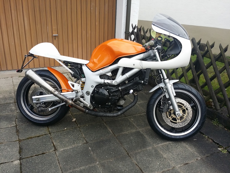

Beitrag von CBRler » 26.01.2015 14:46
[Soo etwas verspätet aber weiter geht's, als erstes mal das gewünschte Bild von der Seite derzeit finde ich selbst das die Front etwas weit vorne steht,mir war es aber wichtig das Front und Heck ziemlich eine Linie geben für das spätere Design.Ich denke aber mit Schutzblech vorne und allem wirkt das ganze wieder anders.naja schaut selbst..
Seitenansicht
Als nächstes musste die Gute zu mir in die Garage also ab aufn Hänger und 2Km weiter zu mir in die Garage da entstanden auch die ersten Fotos mit ihrem Zellengenossen. :D
SV und CBR

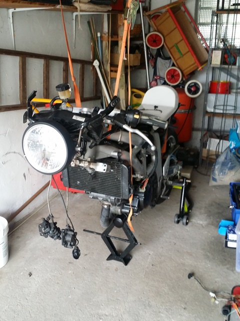

Am Wochenende ging es dann endlich aktiv weiter der Komplette vordere Kabelbaum kam raus, Kabel zum Tacho und Licht wurden komplett neu verlegt. Die Gabel kam auch raus, untere Brücke wird nach leichtem Flugrostbefall frisch lackiert und die Gabelholme werden etwas poliert. So hängt Sie erstmal in der Garage und wartet darauf das es weiter geht.
Heute Abend geht es ans polieren
Auf eine Erfolgreiche Schrauberwoche ;) bier

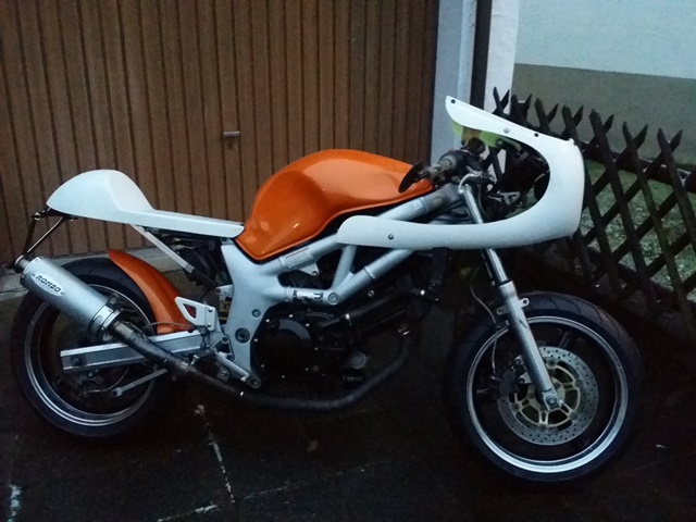

Hallo liebe SV-Gemeinde, nach langer Zeit gibt es auch mal was neues von meinem Projekt. Als erstes habe ich bei Kleinanzeigen einen passenden ESD der Firma Speed Products gefunden und sofort zugeschlagen, desweiteren wurde der Kabelbaum verlegt und das Heck endlich richtig befestigt. Schutzblech vorne ist eingetroffen und wurde sofort montiert, schön kurz so wie ich´s wollte.Dies muss natürlich noch angepasst werden.
Seitenansicht
Seitenansicht
Je öfter ich die Form betrachte desto besser gefällt mir die Front allerdings wird alles ein wenig tiefer gesetzt und auch eine tiefere Scheibe ist bestellt, mal schauen wie das ganze dann wirkt.

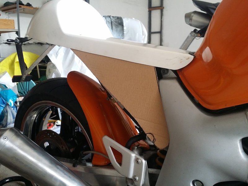

Derzeit werden Schablonen hergestellt für die Verkleidungen am Heckrahmen das alles schön versteckt ist.
Plan für diese Woche Auspuff-Zwischenrohr bauen + Halter,Verkleidungen herstellen,Front tiefer setzen und dann gehts ab zum TÜV mal grob drüberschauen lassen ob alles passt.

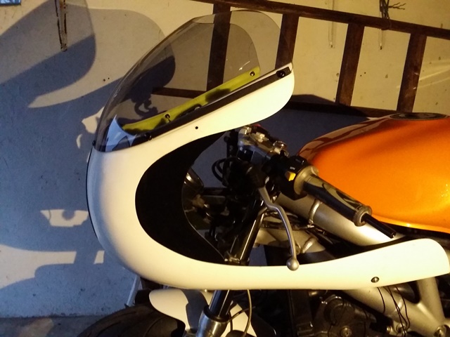

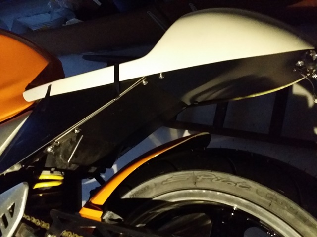

Guten Morgen liebe SV-Gemeinde, ich konnte gestern Abend noch etwas an der SV feilen und wollte euch nicht lange vorenthalten was dabei rausgekommen ist, seht selbst....
clean heck
Auch die relativ großen Lücken an der Front konnte ich verschließen
Front
Alles in allem bin ich nun sehr zufrieden jetzt nurnoch alles fix verschrauben und dann geht's zum TÜV schauen was der dazu sagt.
und denkt dran bald ist Wochenende :)
rennbär
Re: Back to the 60's SV
#56
Beitrag von rennbär » 20.02.2015 11:26
Das Ding wird ein echter Knaller, mir gefällt es immer besser. Endtopf ist toll, Position der Halbschale sieht zumindest auf dem letzten Bild optimal aus. Was in meinen Augen irgendwie noch nicht recht dazu paßt, ist die Hinterradabdeckung...aber eben nur Geschmackssache.
Drücken wir also die Daumen für den TÜV und dann die Vollendung...hast Du richtig gut gemacht! :ACK:

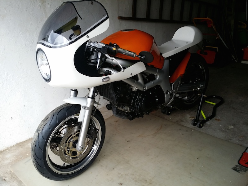

Beitrag von CBRler » 01.03.2015 22:10
Hi Leute, also heute ging es auch bei mir ein wenig weiter, nachdem meine CBR neue schuhe bekommen hatte konnte Ich noch ein wenig an der SV schrauben.
unter dem Heck wurde nun alles schön ordentlich verstaut, Regler, CDI ,Bremsflüssigkeitsbehäter hinten, sowie Batterie,Sicherungen und Relais.
unter dem Heck
Auch die Heckunterverkleidung sowie die dazugehörigen Seitenverkleidungen konnten Fertiggestellt werden.
Heckansicht
Vorne wurden auch Verkleidungen angefertigt und Blicke hinter das Tacho zu verhindern, die Blinker wurden heute auch befestigt und provisorisch angeschlossen.
Frontansicht
Plan für diese Woche der Speedpro endschalldämpfer wird geschweißt, Blinker verkabeln, Schutzblech vorne richtig anpassen und ansonsten alle Befestigungen nochmal checken. Samstag gehts zum TÜV zur Besprechung und erste Ansicht.
Ich wünsche euch einen guten Start in die neue Arbeitswoche ;) bier
