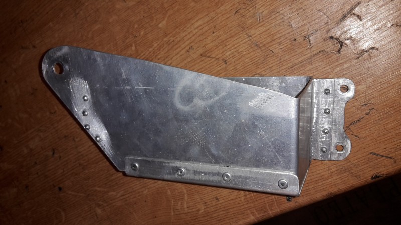

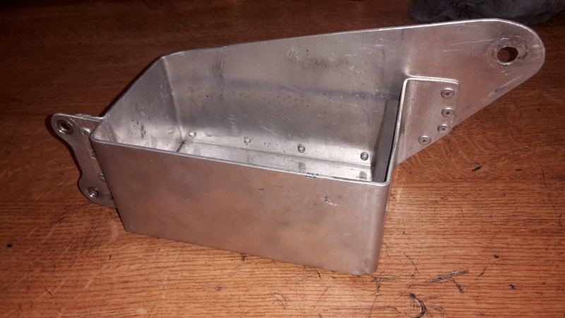

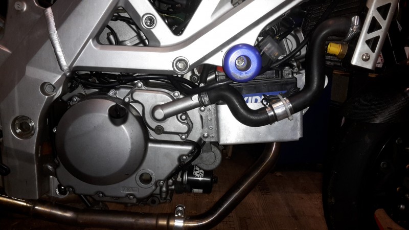

Alle fahren ja immer die Batterie vorne neben dem Zylinder, zumindet sieht man das oft. Wohl wegen der Gewichtsverteilung was? Und da mir ohne VVK und Stummellenker ja ehh Gewicht vorne fehlt, bin ich mal auf den Zug aufgesprungen.
Tada, da isser:
Hat noch jemand einen heilen original Kühlerschlauch über? Oder sogar was kürzeres ohne den Bogen?

Ist ein schöner Brotkasten geworden :P

Und bevor der Knubbler sich fragt, warum ich freiwillig mit dem schweren Bleiklotz durch die Gegend fahre:
Ich habe mittlerweile eine Lithium Batterie drin.
Die hat 2Ah, wiegt 600g und ist 107x85x57mm klein. Geradezu ein Winzling. Ich war mir nicht sicher ob man damit die SV an bekommt. Aber die Ammis schreiben, eine YTZ7S Batterie reicht aus. Also habe ich mir so eine als Lithium besorgt.
FUNKTIORNIERT :!:
Wahnsinn. So klein und leicht, und trotzdem Power. Jetzt brauche ich nur noch einen neuen Batteriehalter :roll:
