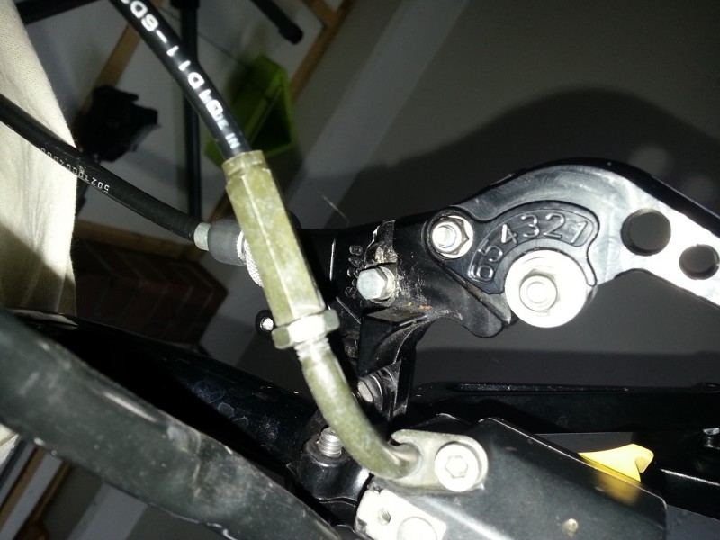

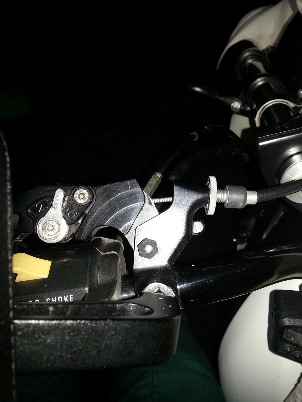

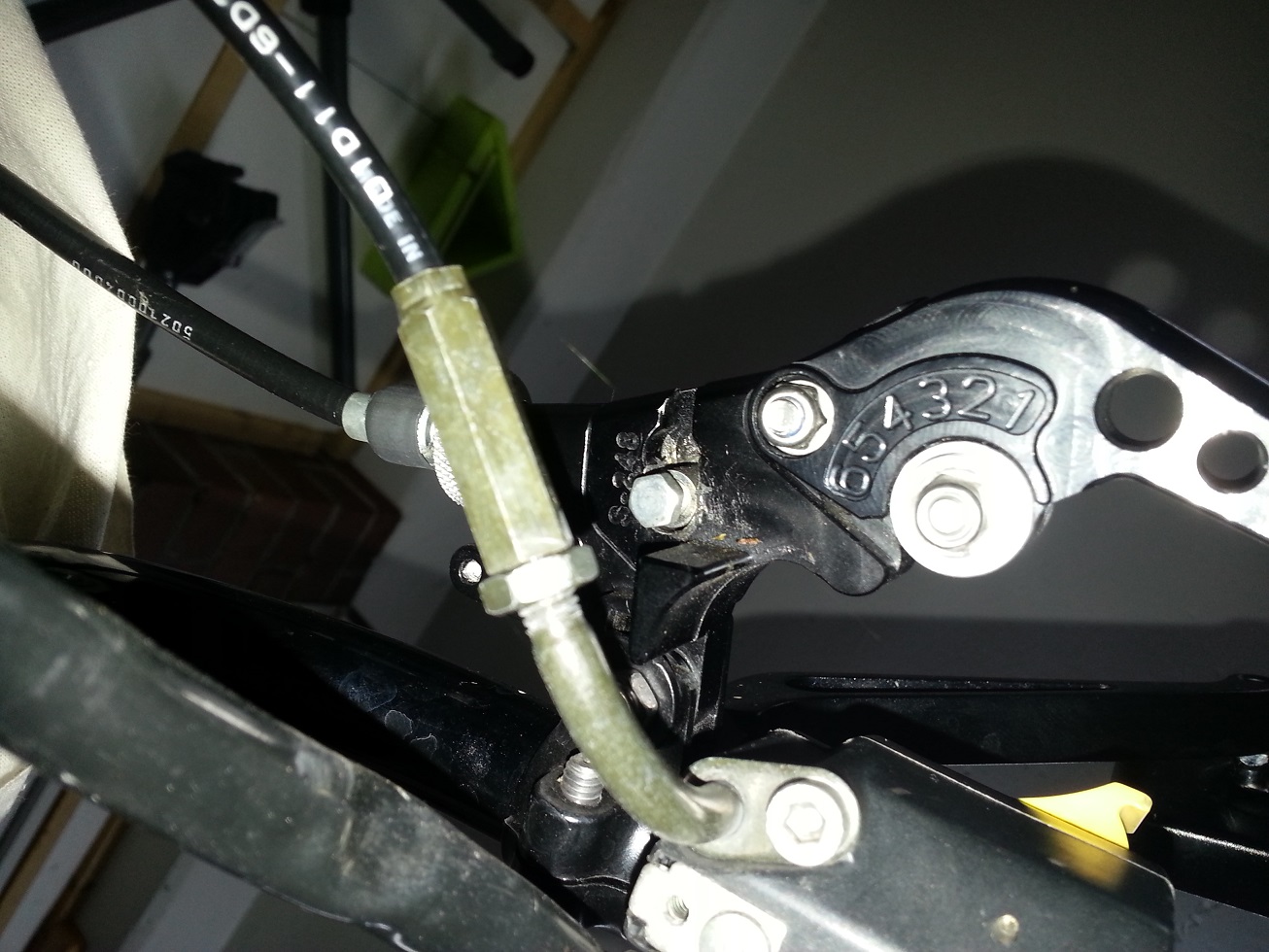

Beitrag von SVKNECHT » 25.04.2017 13:29
Hier die versprochenen Bilder:
Zusätzlich habe ich an der GS Motorseitig den Hebel ein wenig verlängert/ das übersetzungsverhältniss verändert.
Meine SV klick hier

Hier schreibt mal wieder der Freund :-), Also versteh ich das Richtig, du hast den Einhängepunkt vom Bowdenzug verändert.

@Ela675: genau richtig und wie gesagt zusätzlich dann unten am Motor Bei der SV (Knubbel) weiß ich nicht ob das da auch möglich ist, und bei der '16er SV weiß ich es schon mal gar nicht.
