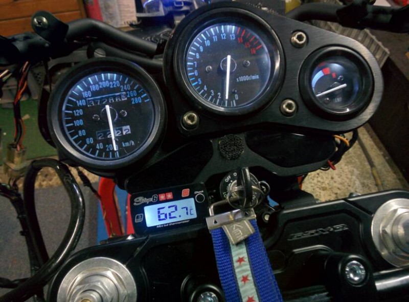

Matthias, du hattest Mal wegen der Öltemperatur gefragt.
Nach knapp 10 Minuten hatte ich heute gute 60° gemessen, im Öl Sumpf wohl gemerkt.

Beitrag von Pat SP-1 » 24.02.2017 20:45
Das sieht aber nicht so richtig fahrbereit aus. Hast Du sie nur im Stand laufen gelassen? Falls ja sind die Temperaturen nicht wirklich vergleichbar. Einerseits hat Du dann weniger Wärmeentwicklung vom Motor andererseits aber weniger Kühlung, da kein kalter Fahrtwind.

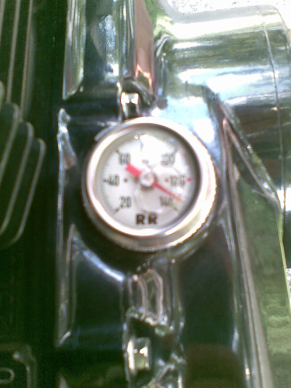

Danke Guzzi, das bestätigt ja schon mal grob meine Erfahrung mit der Bandit und meinem Golf 2 (GT, der mit MFA, der ein oder andere erinnert sich vlt), die haben beide nach 7km/10min 50 - 65°, je nach Außentemperatur.
Ich dachte halt, weil das Thermometer am Kupplungsdeckel nur 40° anzeigt, egal wie lange ich fahre/bis jetzt gefahren bin. Hätte ja auch sein können, dass es an der Wasserkühlung liegt.
Aber der olle Kunststoffdeckel wird ja auch nicht mehr als handwarm, am Motor verbrennt man sich die Finger.
Kilokante
Re: saihttaM´s Post-Knubbel-S
#112
Beitrag von Kilokante » 25.02.2017 10:05
saihttaM hat geschrieben: Ich dachte halt, weil das Thermometer am Kupplungsdeckel nur 40° anzeigt, egal wie lange ich fahre/bis jetzt gefahren bin. Hätte ja auch sein können, dass es an der Wasserkühlung liegt.
Diese Teile sind eigentlich nur ne Optische Sache - zur richtigen Information über die tatsächliche Öltemperatur eigentlich nicht zu gebrauchen (meine Meinung). Aber immer noch besser wie gar nichts.

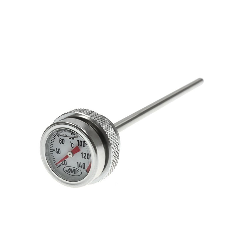

Knubbler
Beiträge: 3042
Registriert: 09.11.2013 21:07
#116
Beitrag von Knubbler » 25.02.2017 15:37
Die Thermometer, die einfach nur in den Deckel geschraubt sind, kann man wirklich nur als Schätzeisen verwenden.
Hatte damals an der GS500 eines, das mit langem Stab bis in den Ölsumpf gegangen ist. Hat an warmem Tagen bei zügiger Fahrt auch mal 130 Grad angezeigt, in diese Bereiche kommen die Einschraub Thermometer gar nicht erst, obwohl Motoren ohne Ölkühler eben so warm werden.
