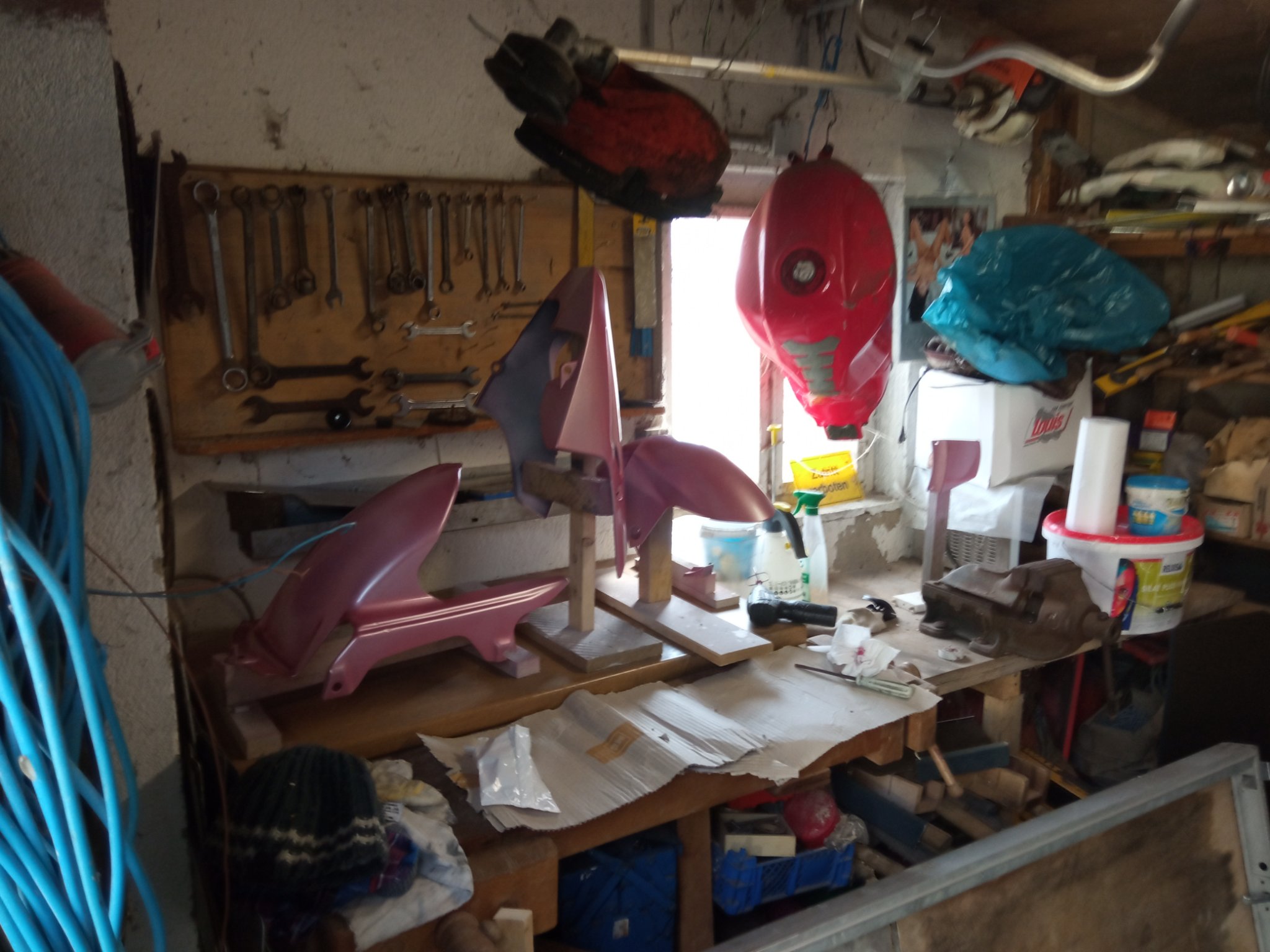

Hier geht's auch langsam vorwärts. Wenn ich den Füller mit Klarlack überziehen würde, dann hätte ich ne "Graue" :D
Keine ganz so schlechte Idee, nur dann den Füller einen Tick dunkler und Mattklarlack, dass sollte dann auch mit Gold harmonieren.
Aber Quatsch beiseite, selbst lacken in der Garage und dann so große Teile :) grins
Trau ich mich nicht dran. Hab es auch versucht, aber Staubpartikel, kleine Läufer und, und , und :x

Das habe ich schon vor zwei Jahren bei meiner K3 gemacht. Läufer waren kein Problem. Und die paar wenigen Staubeinschlüsse stören mich nicht. Ich staube das Bike ja nicht jeden Tag ab, da sind dann eh Staub und kleinere Verschmutzungen drauf.
Außerdem ist alles was rauskommt besser als der vorherige Zustand und einen Lackierer zu beauftragen ist mir zu teuer.

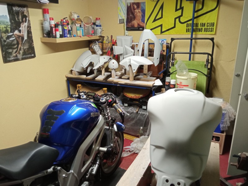

Beitrag von SVMiNi » 21.03.2021 17:17

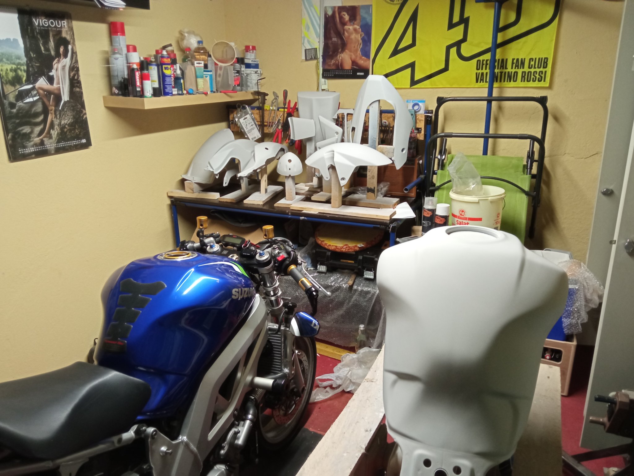

So, nun bin ich mit den Vorarbeiten endlich fertig. Alle Teile sind soweit. Tank ausgebeult und verzinnt, bei diversen Plastikteilen tiefe Kratzer gespachtelt, alles gefüllert, geschliffen, gefüllert, geschliffen.... Fertig zum Lackieren.

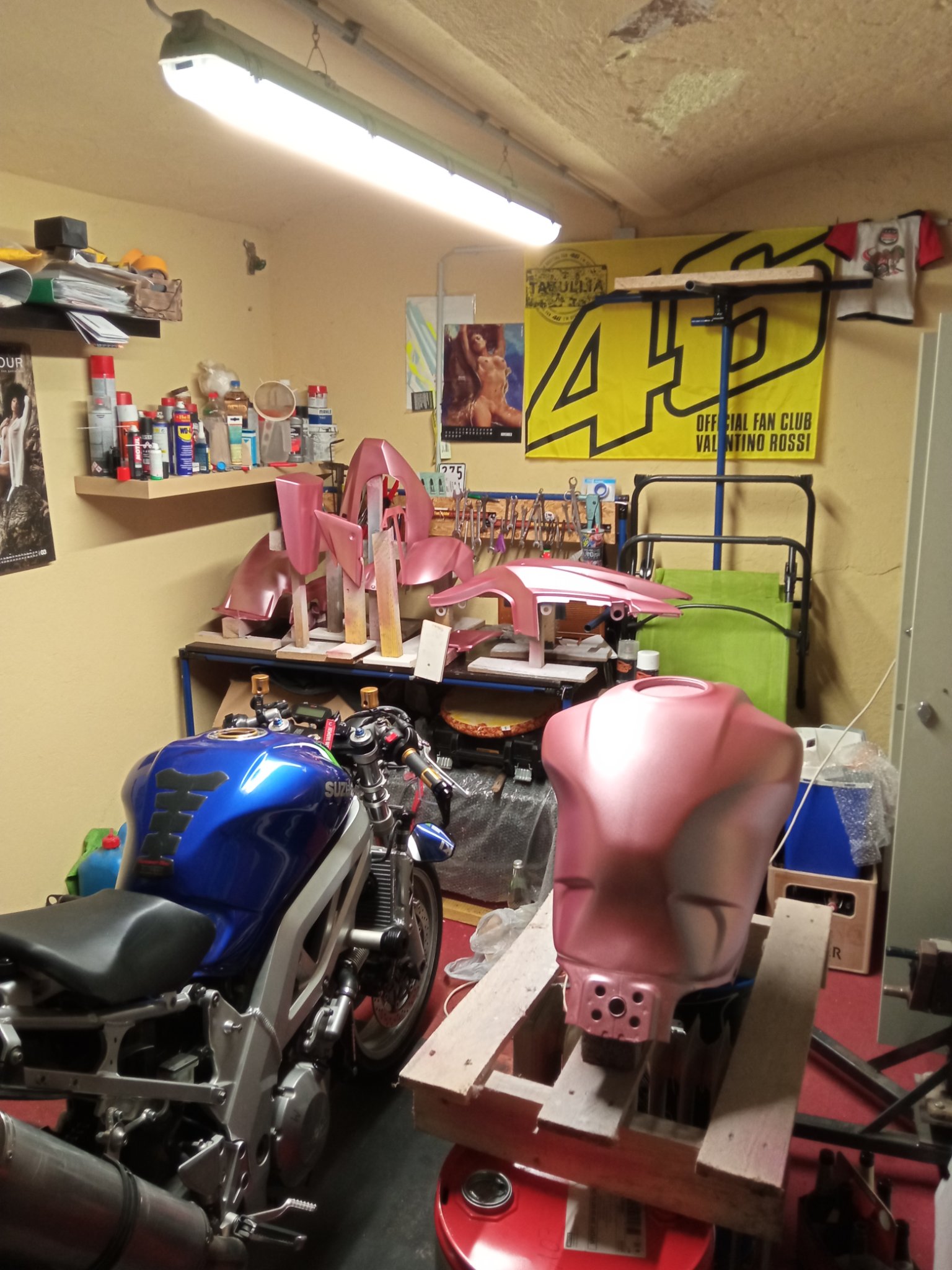

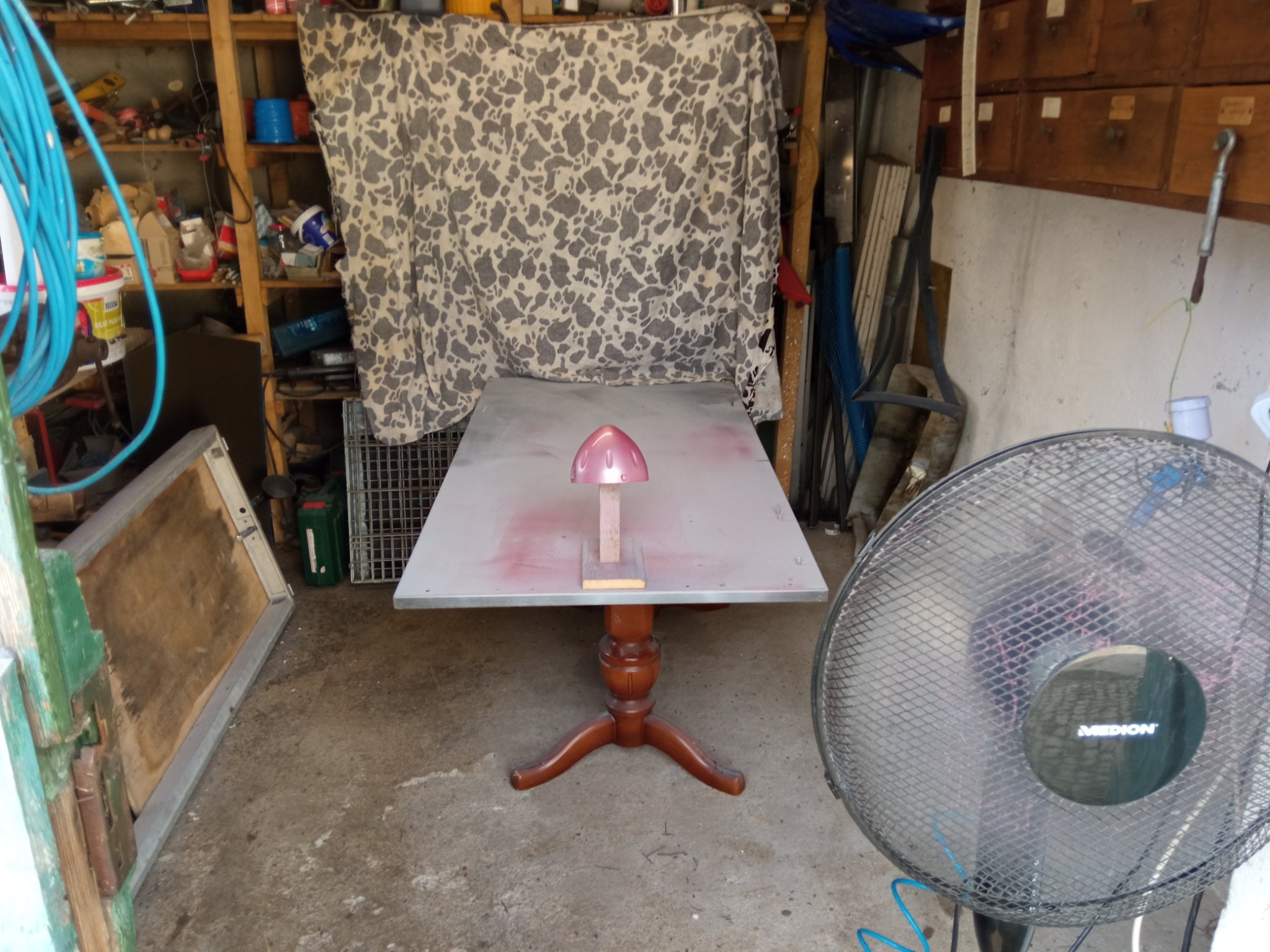

Beitrag von SVMiNi » 22.03.2021 17:01

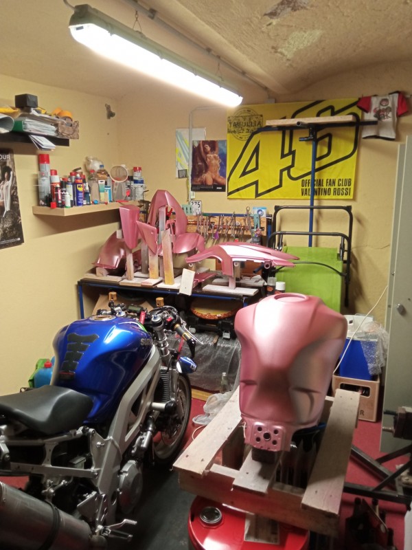

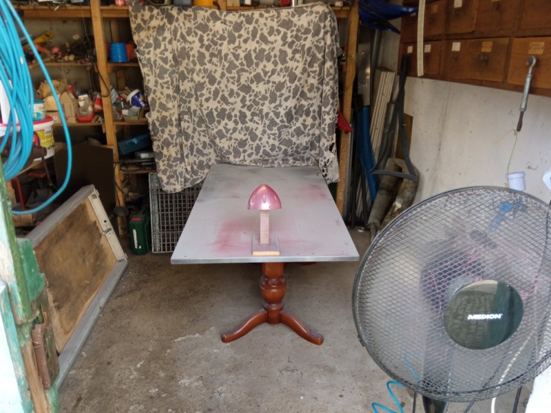

Heute habe ich angefangen. Ich hatte erst bedenken, wegen der 6°C Außentemperatur...
So sieht der "Versuchsaufbau" aus...

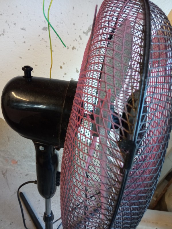

Beitrag von SVMiNi » 22.03.2021 17:03
Mit dem Ventilator hole ich den überschüssigen Lacknebel raus und evtl Staubpartikel.

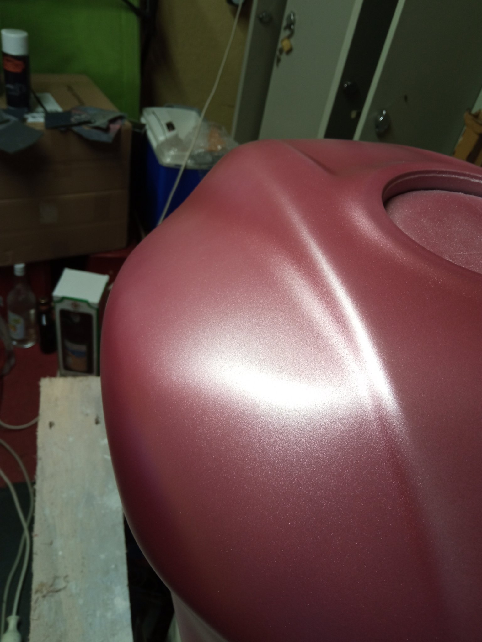

Beitrag von SVMiNi » 22.03.2021 17:08

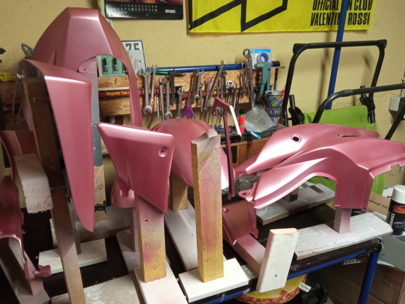

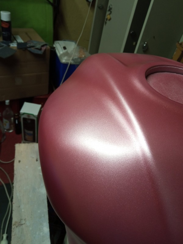

Meine Bedenken wegen der Kälte waren unbegründet. Einfach etwas länger trocknen lassen hilft. In der Frühlingsluft sind so gut wie keine Staubpartikel.
Besser geworden als ich es erhofft habe.
Keine Sorge wegen der Farbe. Ich bin nicht vom anderen Ufer. Das ist nur der Grundlack. Obwohl schon das geil aussieht.

Beitrag von SVMiNi » 22.03.2021 17:09
Das mit dem Ventilator hat echt super funktioniert!

Beitrag von Gelöschter Benutzer 26668 » 22.03.2021 17:34
:toll: diese improvisierte Lackierkabine....Hut ab ;) bier
Ergebnis nach den Bildern zu urteilen „ Klasse“, bin gespannt wie der finale Farbton dann aussieht

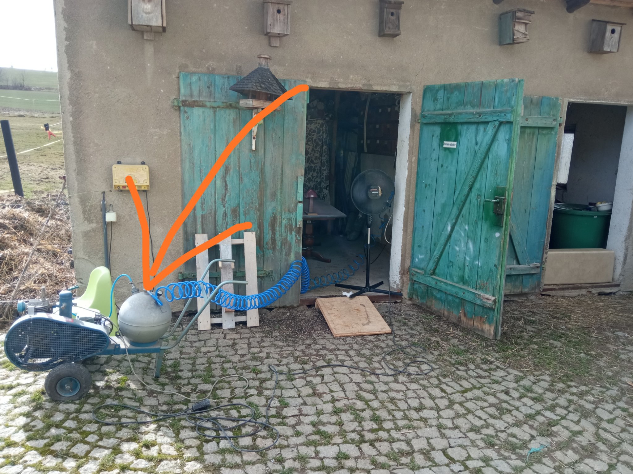

@ SVMini: Du lackierst mit dem Kompressor oder?
In der Tat. Da steht er.
