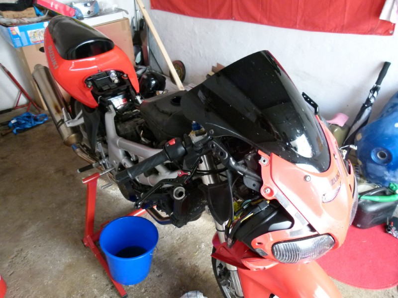

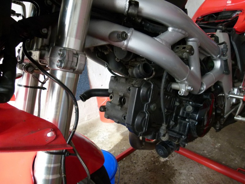

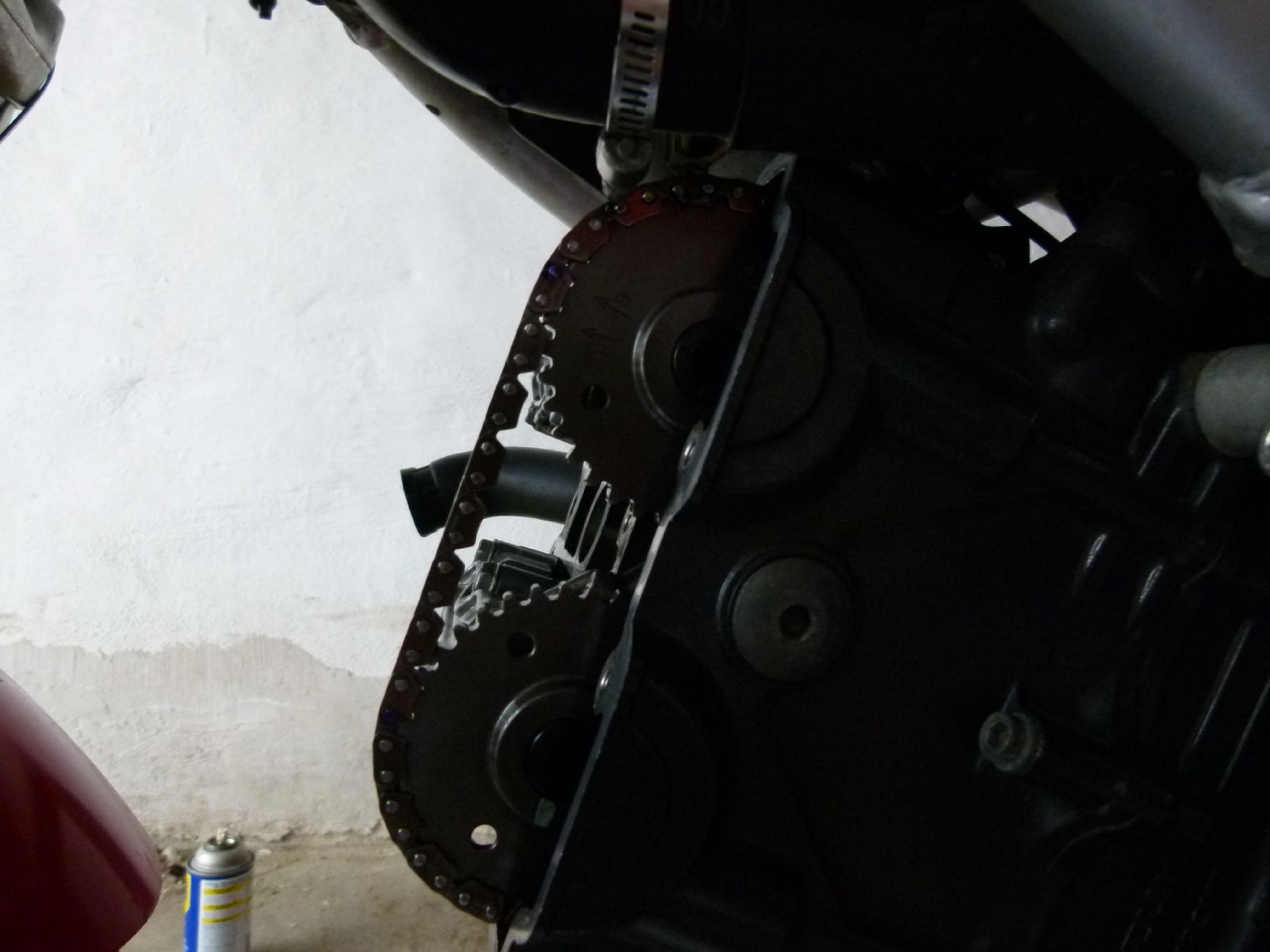

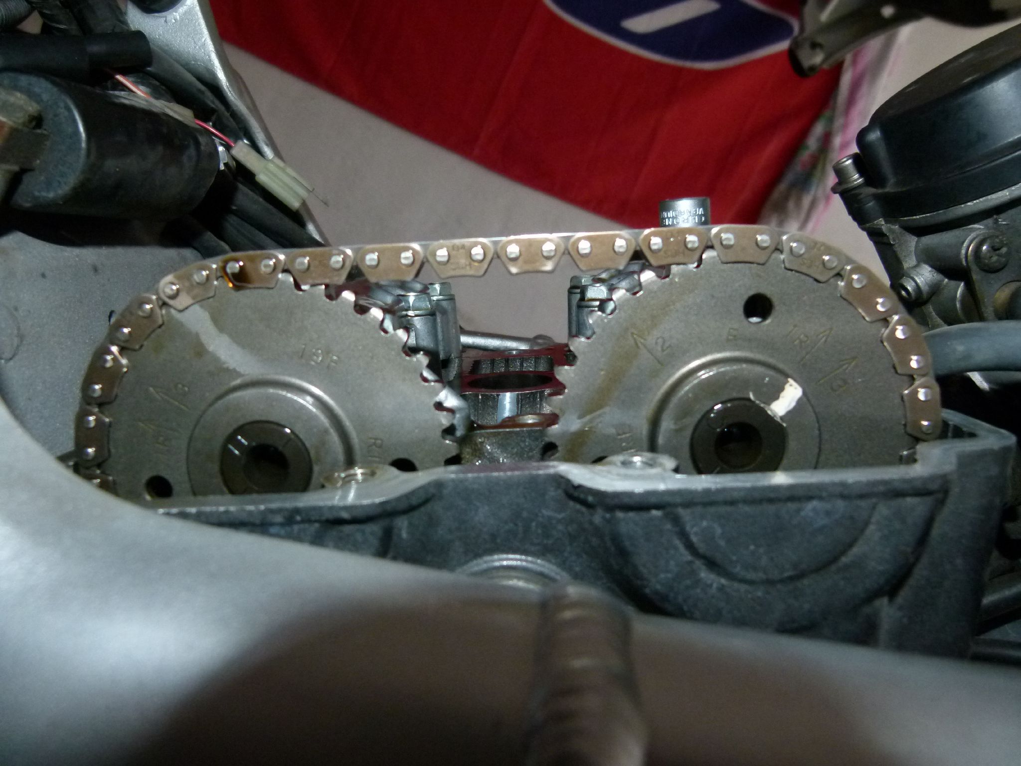

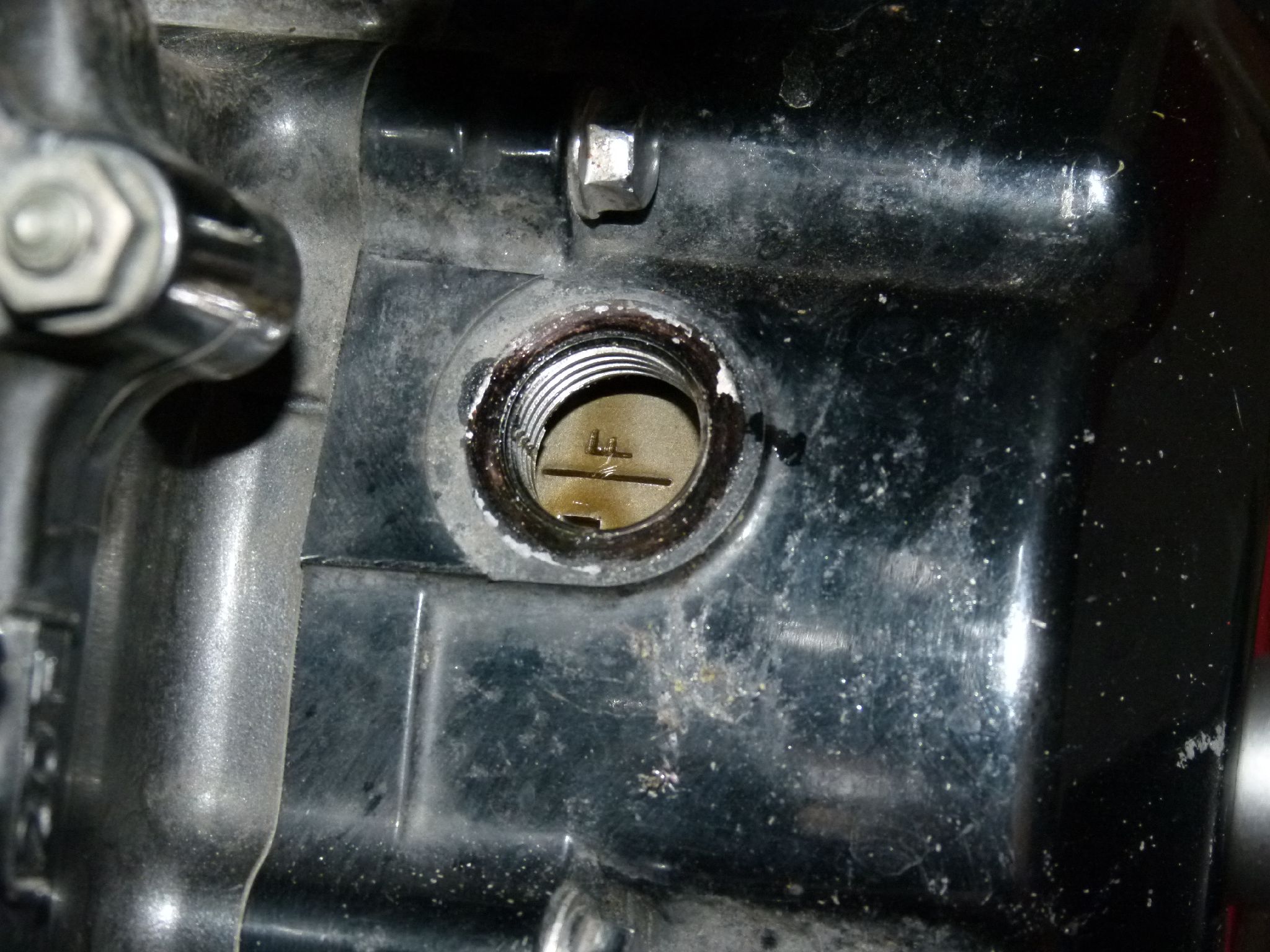

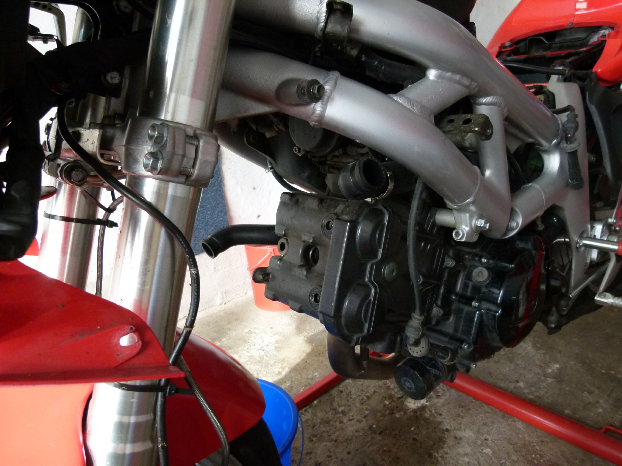

So jetzt wie gewohnt noch nen paar Bildchen von dem Umbau:
grüsse zero

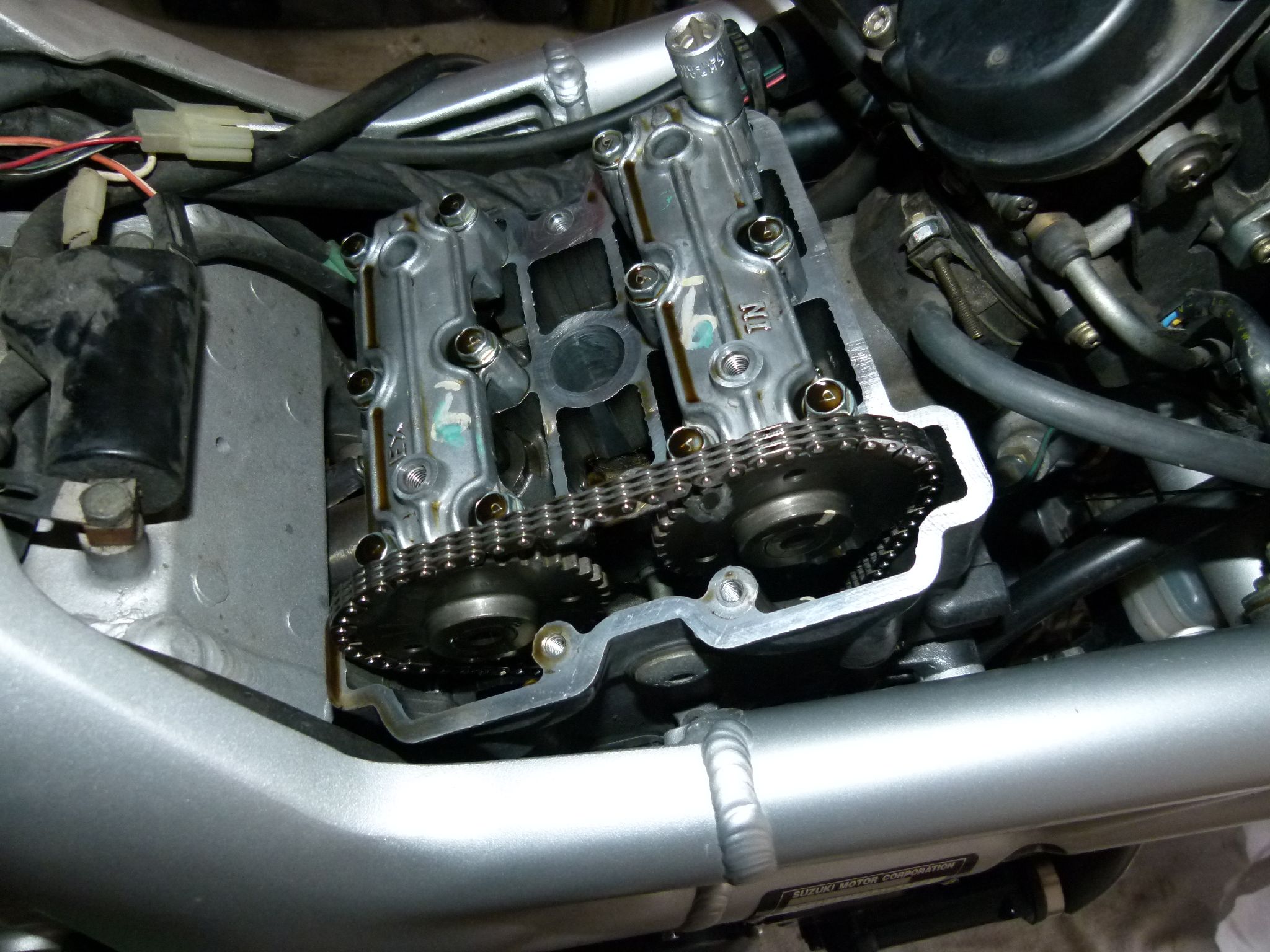

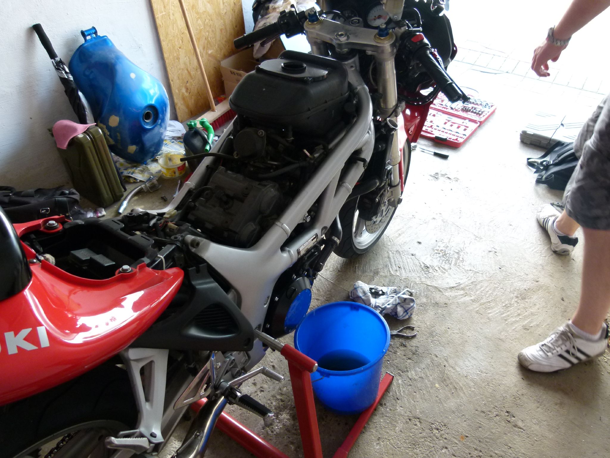

Beitrag von Zero Fast » 10.09.2011 21:45
weiter mit mehr Bildern:
grüsse zero

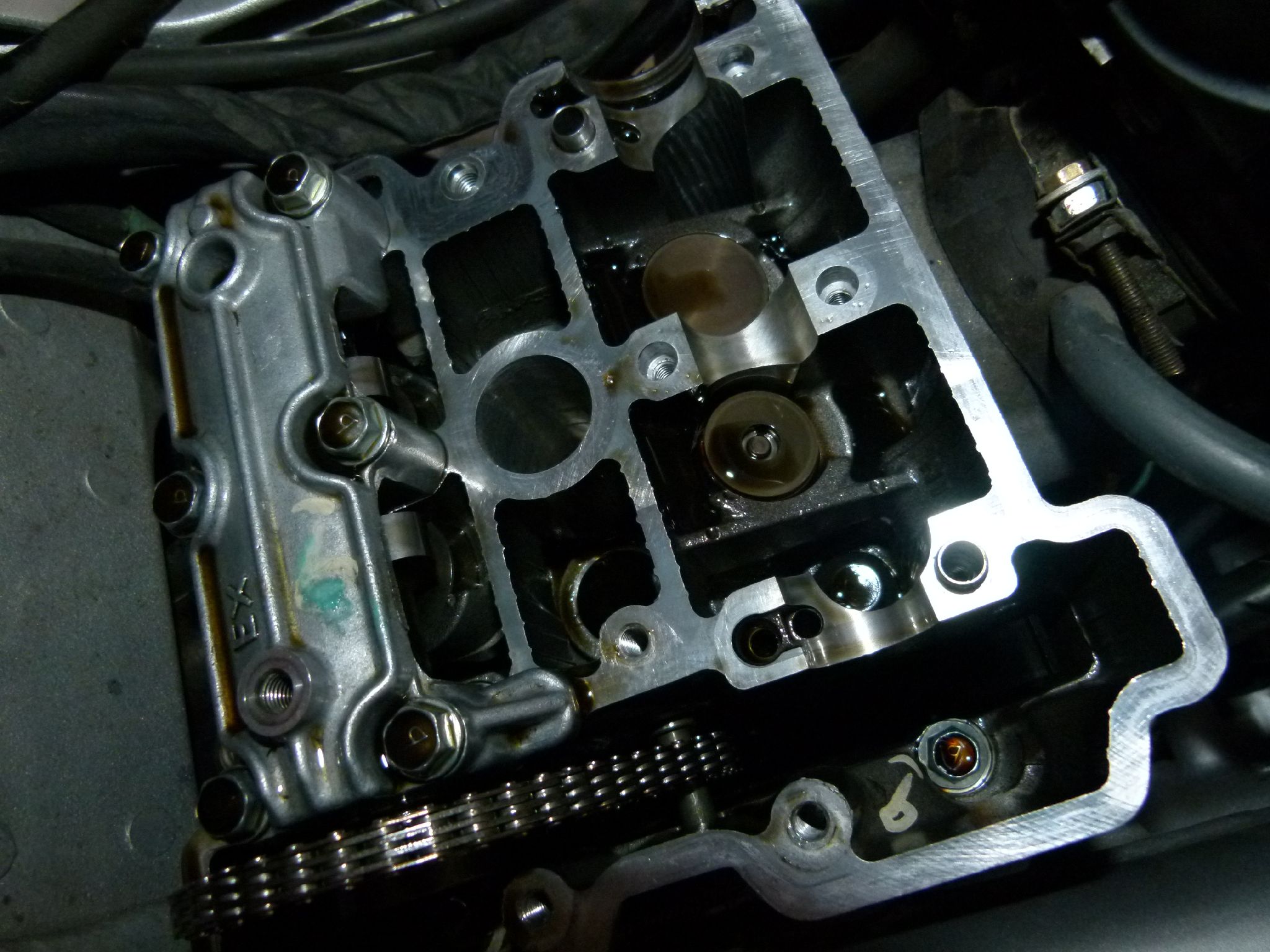

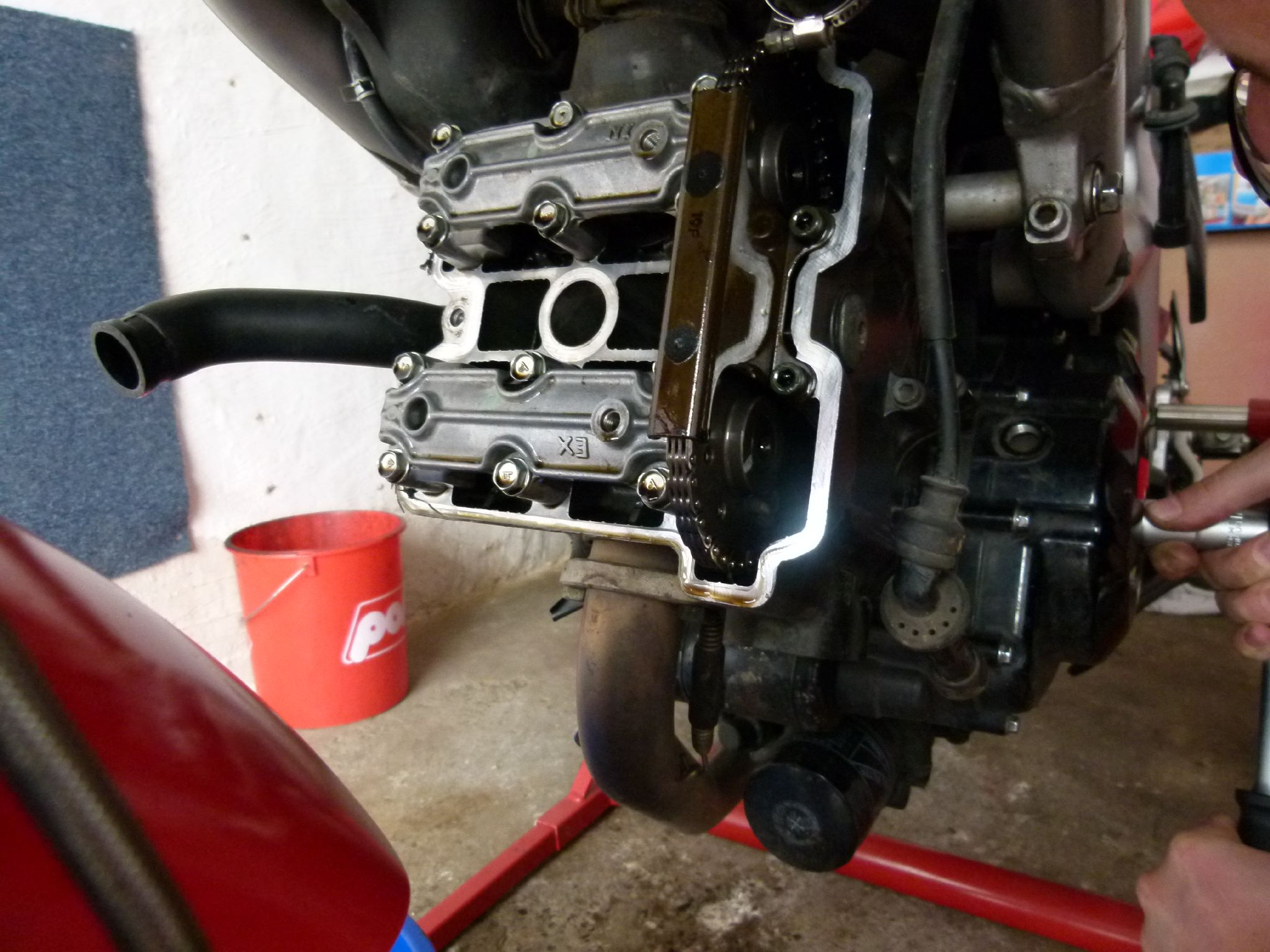

Beitrag von Zero Fast » 10.09.2011 21:51
und weiter....
grüsse zero

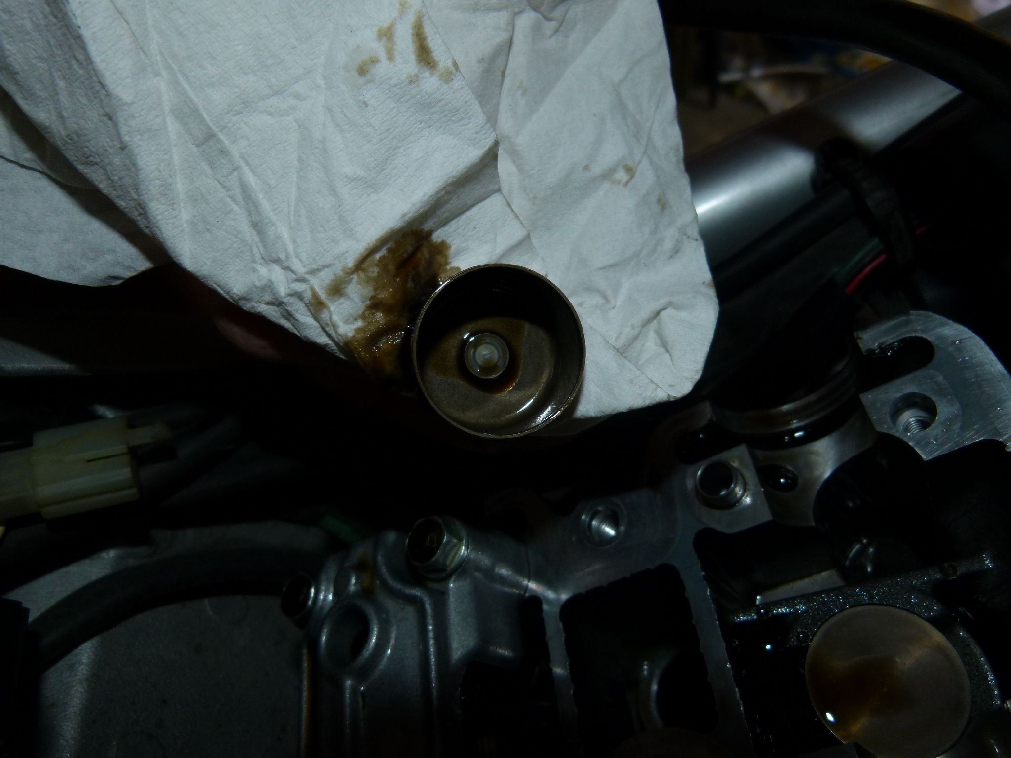

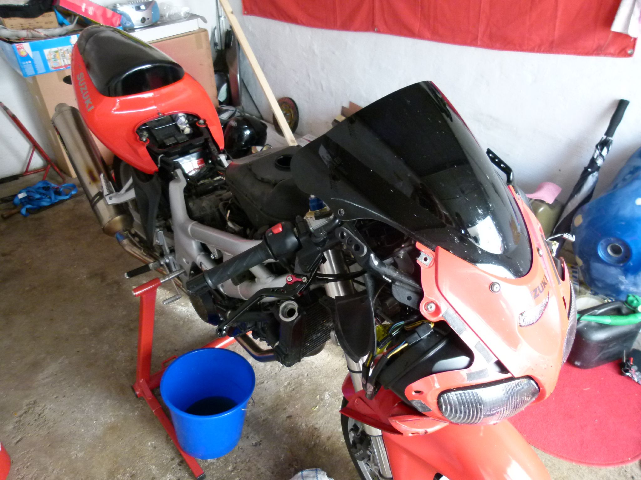

Beitrag von Zero Fast » 10.09.2011 21:55
Und das letzte Bild:
Der rest ist dann ja wohl klar, wieder alles zusammen bauen, Kühler dran und befüllen, Tank drauf. Verkleidungen dran und dann nur noch:
go baby go......
Danke Skeletor für die Unterstützung (ok ich stand mehr daneben als Du) und Umsetzung!!!!! ;) bier
Natürlich auch für die Shims die ich zumindest in Bier zurück zahlen werde.
grüsse zero

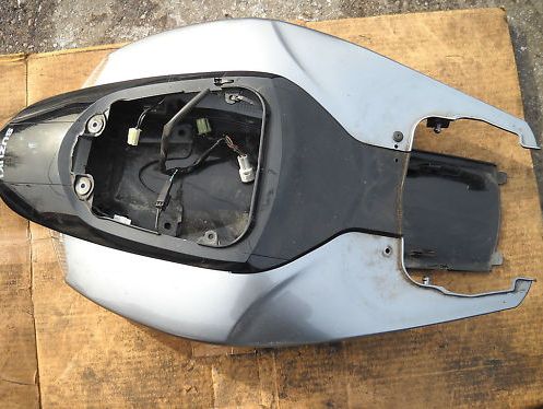

Beitrag von Zero Fast » 28.09.2011 12:18

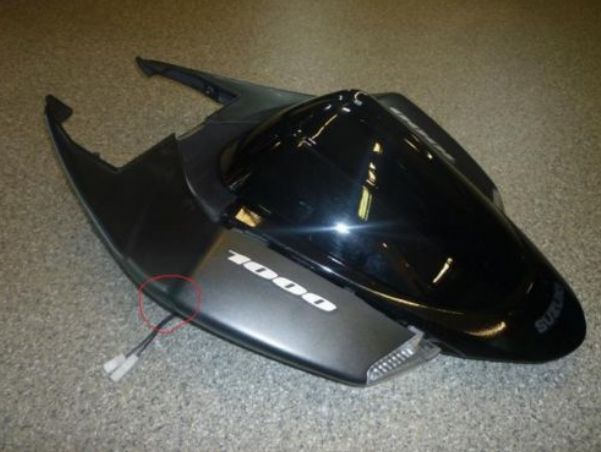

So liebe Leute, jetzt habe ich das richtige Heck bekommen (das, was ich auch wollte)
Es ist von der GSXR 1000 K5.
Das "alte" von der GSXR 600/750 K7 kann gerne erworben werden. Dieses hier
Und hier das Bild vom neuen Heck:
grüsse zero

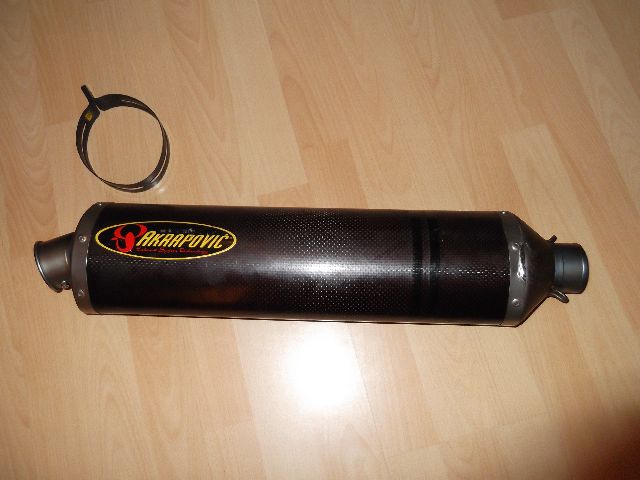

Aber dafür habe ich mir dann noch ne kleinigkeit gegönnt. :mrgreen:
Muss noch nen neue Aufnahme und nen Nietband besorgen, aber sonst??!
Ich hoffe ich kann dann bald mal das Heck anpassen, aber erst wenn ich umgezogen bin. Bin total gespannt!
grüsse zero
Acrapovic Carbon mit Killer

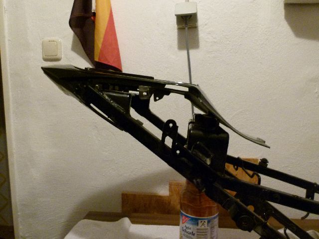

ich habe jetzt schon mal angefangen den Heckrahmen an das Heck anzupassen.
Also erst mal die Gepäckhalter abegtrennt :ACK: Kein Problem!
So nun das erste mal anpassen von der Heckmittelverkleidung und anhalten von der Seitenverkleidung.
Sieht wohl ganz danach aus, dass ich den gesamten Heckrahmen anpassen muss.
Der Schlossträger steht viel zu weit raus.
Also Stabilisatorfixierungen anschweißen, beide Mittelbleche raus, Heck anpassen (Kürzer und schmaler) und neue oder versetzte Bleche wieder anschweißen, Stabilisatorfixierungen wieder entfernen. :dagegen:
Hört sich nach garnicht so viel Arbeit an, wird aber wohl mehr als ursprünlich gedacht. :ichdoof:
Wer wills denn schon einfach!
Das Thema Heckverkleidung wird sich dadurch wohl erst mal etwas ziehen, da mir benötigte Hardware fehlt und die Kontakte in Trier noch nicht so gut sind.
grüsse zero
Weg sind sie!
Heckmittelverkleidung, erste Anprobe
"mit" Seitenverkleidung

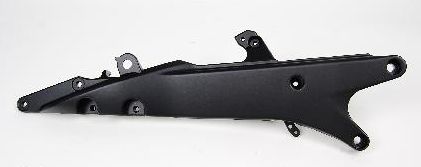

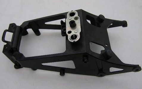

Werde wohl versuchen nen Heckrahmen für die Verkleidung zu bekommen.
Ist bei der GSXR nen zweiteiliger Heckrahmen, zum einen eine Alukonstuktion die am Rahmen sitzt und zum anderen eine "Blechkonstruktion" die an dem Träger sitzt.
Habt ihr mal nen bischen Input??
grüsse zero
Heckrahmenträger GSXR 1000 K5
Heckträger GSXR 1000 K5.jpg (8.06 KiB) 5498 mal betrachtet
Heckrahmen GSXR 1000 K5
Heckrahmen GSXR 1000 K5.jpg (17.2 KiB) 5498 mal betrachtet

So habe mir einen Heckrahmen ersteigert (zweites Bild letzter Post) :mrgreen:
Dann kanns wohl doch schneller weiter gehen als gedacht.
