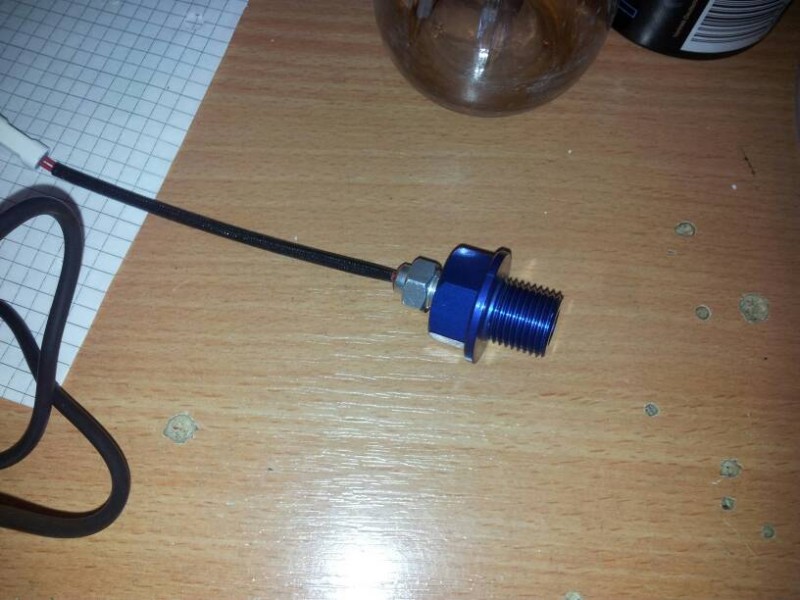

Beim heutigen Ölwechsel gab es gleich noch einen Adapter für den Öltemperatursensor

Schick, hat Dein Tacho eine Temp-Anzeige?

Jap, der hat sogar 2. Einen verwende ich fürs Öl den anderen der eigentlich fürs Wasser ist zweckentfremde ich für die die Lufttemperatur

Schönes Ding! Wo kommt die Schraube hin?
Ölablassschraube oder die flache daneben?

Die Flache daneben. Hab den Adapter aber vom Gewinde her auf das maß der flachen gebracht.
Auf dem Foto ist das nicht zu sehen, da noch nicht geschehen.

Wirst aber (meist) mit verfälschten Anzeigewerten leben müssen. So wie's aussieht hast du keinen Bugspoiler und damit hängt der Sensor schön im Wind. Ich hatte den selben Sensor an meiner Dicken und ohne Bugspoiler und bei starkem Regen schöne Temperatursprünge. Aber letztlich besser als gar keine Temp.-Anzeige.

Ich hab das auch schon häufiger gehört das sich der Sensor von Fahrtwind/Spritzwasser reinpfuschen lässt
Aus dem Grund habe ich den Sensor und Adapter mit hochtemperaturdichtmasse so gut es geht zu isolieren.
Lediglich ein kleiner Spalt für den Schraubenschlüssel ist noch frei.
Wenn es nix helfen sollte hatte ich wenigstens was zu tun am bike

Immer diese Miesmacher, verderben einem den ganzen Spaß am Bastelnmatze1810 hat geschrieben:Wirst aber (meist) mit verfälschten Anzeigewerten leben müssen.

Deshalb:guzzistoni hat geschrieben:Immer diese Miesmacher, verderben einem den ganzen Spaß am Bastelnmatze1810 hat geschrieben:Wirst aber (meist) mit verfälschten Anzeigewerten leben müssen.![]()
matze1810 hat geschrieben:Aber letztlich besser als gar keine Temp.-Anzeige.

Da muss ich Matze bepflichten!
Ich hab auch eine Öltemp.-Anzeige mit Fühler im Sumpf.
Stellst du die warmgefahrene Karre für 5min ab, und machst die Zündung dann wieder an, steigt die Temperatur um locker 5°C an ( bei gutem Wetter).
Genauso fällt dir die Öltemperatur auf 30-40°C ab, wenn du im Regen fährst. Aber das entspricht ja nicht der Realität
Aber unter normalen Bedingungen ist so eine Öltemperaturanzeige echt klasse!
Da muss ich doch gleich mal checken, warum meine nicht mehr funzt

Du kriegst auch alles kleinhannes-neo hat geschrieben:Da muss ich doch gleich mal checken, warum meine nicht mehr funzt
Trotz aller genannten "Nachteile" ist das Teil immer noch viel besser als die Schätzeisen, die die Öleinfüllschraube ersetzen UND wenn ich Bock und Zeit hätte, würde ich auch wieder einen Sensor einbauen.

Für meine Anzeige hab ich bei Koso einen Fühler mit original Gewinde bestellt.
Das heißt ohne Adapter ist der Fühler tiefer im Gehäuse und steht nicht im Wind.
Die genannten Effekte hab ich nicht, allerdings hab ich auch den Bugspoiler, der hält viel ab!
Mit Adapter wäre der Fühler tiefer als der Bugspoiler gewesen...
