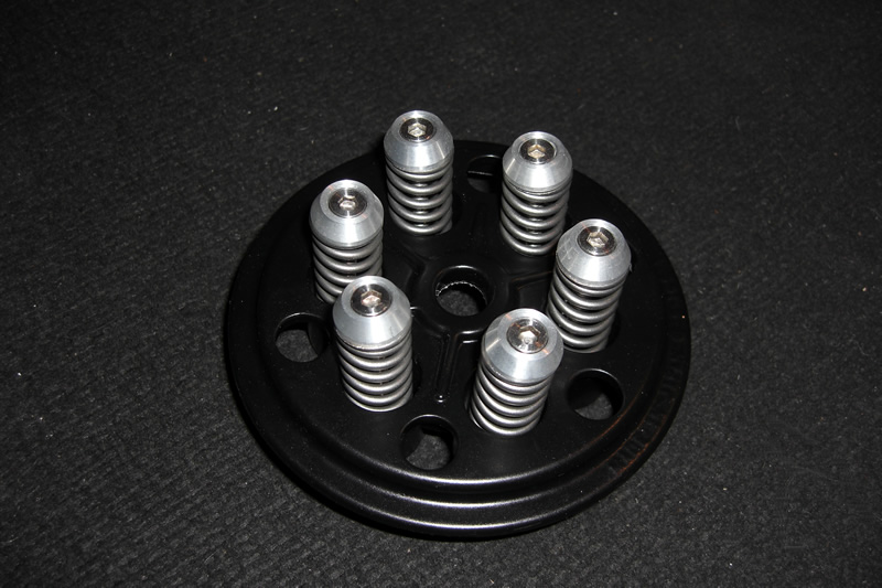

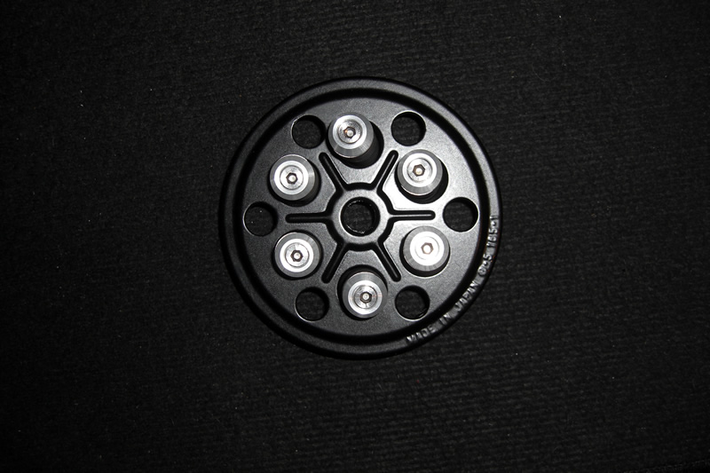

Schön... viel Erfolg. Gepulvert hätte ich es jetzt ehrlich gesagt nicht :D
Re: AW: SV650 - Ace Cafe Tokyo Edition [ frisch gepudert ]
#1087
Beitrag von Schafmuhkuh » 19.07.2013 8:23
wäre eloxieren der Druckplatte nicht besser gewesen?
Wenn sich das zeug löst, dann Mahlzeit :(
Sieht gut aus. Das gleiche hab ich auch noch vor aber eben eloxieren.

Wäre mal einen Versuch wert. Jeder unkt immer herum, dass Guss kaum zu eloxieren geht.

Warum sollte sich das Pulver lösen?

Beitrag von 2blue » 19.07.2013 12:44
guzzistoni hat geschrieben:Warum sollte sich das Pulver lösen?
Durch die Temperatur vom Öl :?:

Beitrag von hannes-neo » 19.07.2013 14:05
Durch den Hinkeldeckel siehst du ja hoffentlich wenns passiert und kannst schnell handeln. Pulverbeschichtungen sind doch eigentlich recht temperaturfest oder?!?!

Quark, eine normale 2K-Lackierung ist hitzebeständiger. Wenn, dann müsste es spezielles hitzebeständiges Pulver sein, was wieder entsprechend teuer ist.
Wir sehen ja dann, was passiert.... irgendjemand ist immer der Erste! ;) bier

Beitrag von aVa » 19.07.2013 17:48
Twinkie hat geschrieben:Quark, eine normale 2K-Lackierung ist hitzebeständiger. Wenn, dann müsste es spezielles hitzebeständiges Pulver sein, was wieder entsprechend teuer ist.
Hmm ok, in ne Lackierung hätt ich jetzt weniger vertrauen gehabt.
Mach mir da eigentl. jetzt kein großen Kopf. Ich sag, das hält (mind. 2 Saisons) :wink:
Versuch macht kluch :mrgreen:
Hab an einigen Stellen an Schwinge und Kupplungsdeckel die überflüssige/überstehende Beschichtung entfernt
und muss sagen die macht nen echt guten Eindruck. Sehr hart und relativ dick.

Twinkie hat geschrieben:Wäre mal einen Versuch wert. Jeder unkt immer herum, dass Guss kaum zu eloxieren geht.
Testen könnte man das aber auch mal :)
Bei schwarz ist das nicht wirklich kritisch. Aber eine andere Farbe wird unschön bzw sehr ungleichmäßig.
Und bei schwarz eloxierst du solange bis es passt ;)

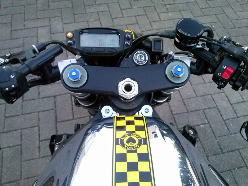

wieder'n little bit gschraubt am Wochenende...

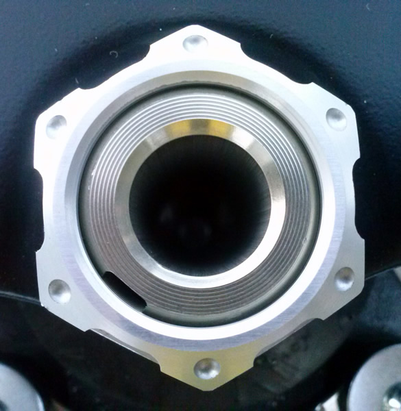

Obere Gabelbrücke + Stummel neu lackiert und Lenkerklemmen mattiert:
Gabelbrückenmutter von Evotech:

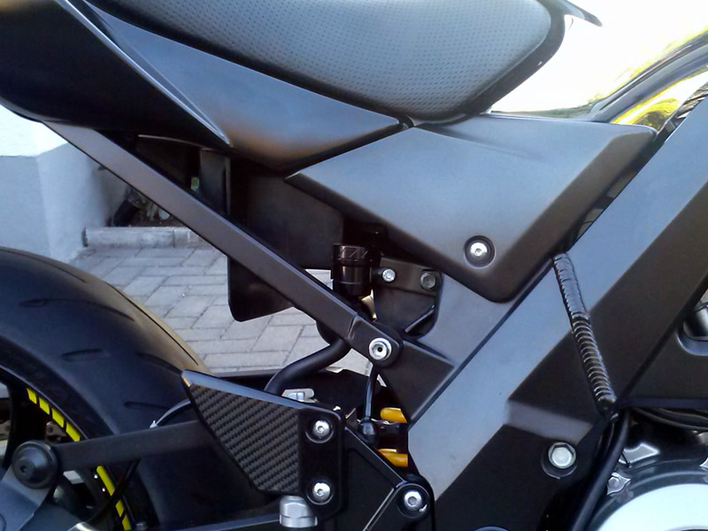

Kleiner Bremsflüssigkeitsbehälter von Evotech:
Nachdem bei der Lenkeraktion sich diesmal ein Innengewinde verabschiedet hat, war ich kurz davor mir nen ABM Multiclip zu bestellen :mrgreen: ,
hab's aber wieder hinbekommen. Trotzdem is das Teil mitlerweile irgendwie grottig...
Die Gabelbrückenmutter war mir im Originalzustand zu wuchtig, weshalb ich den untereren runden Kranz abgeschliffen und so an die Mutternform angepasst habe. Gefällt mir besser so.
Den neuen Behälter hab ich mit der Mutter spontan dazu bestellt. Konnt ich ned widerstehen :wink:
Halter werd ich bei Gelegenheit wohl noch nen neuen und schmaleren machen.
