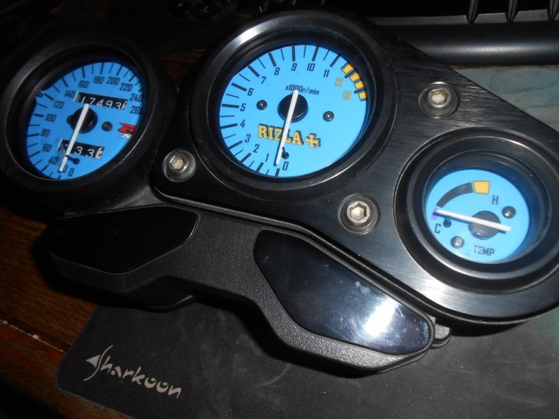

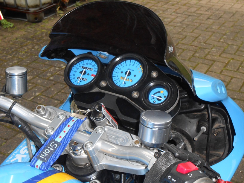

Hab mal den Fahrtenschreiber umgebaut:
matze1810
Re: guzzistoni's SV -der Weihnachtsmann war da
#1143
Beitrag von matze1810 » 19.06.2013 8:10
Sag mal, liegt die DZM-Scheibe nicht plan auf? Sieht so aus, als wäre da eine kleine Welle drin.
#1144
Beitrag von guzzistoni » 19.06.2013 17:19
matze1810 hat geschrieben:Sag mal, liegt die DZM-Scheibe nicht plan auf? Sieht so aus, als wäre da eine kleine Welle drin.
Das täuscht, liegt an der Aufnahmeperspektive.

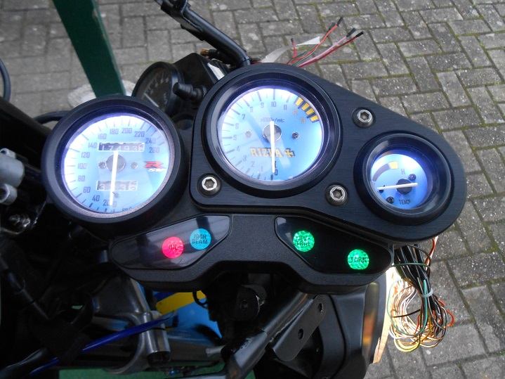

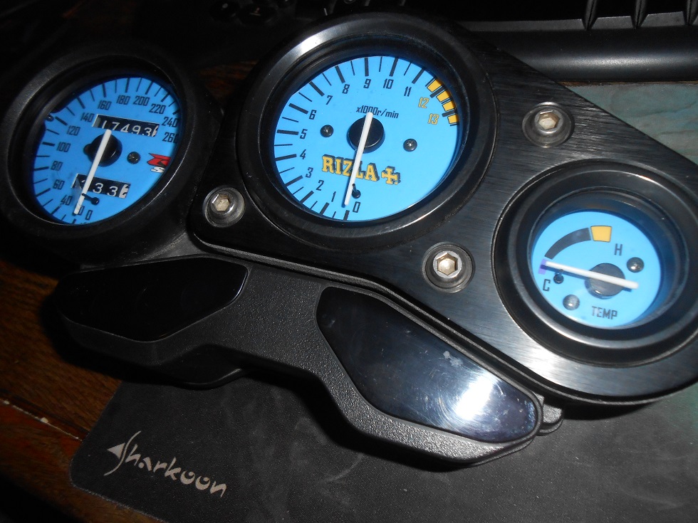

So, mal direkt von oben, mit Beleuchtung:
#1145
Beitrag von hannes-neo » 19.06.2013 17:39

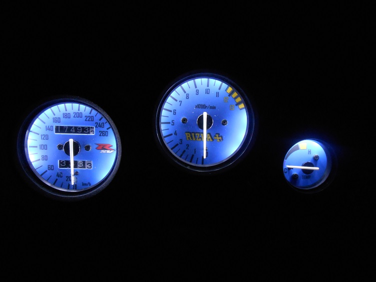

Schick, wirkt in der Dunkelheit aber besser, als am Tage. Finde ich zumindest, tagsüber ist das Blau zu krass.
Und jetzt noch die Zeiger rot :twisted:
#1146
Beitrag von guzzistoni » 19.06.2013 17:54
hannes-neo hat geschrieben:Schick, wirkt in der Dunkelheit aber besser, als am Tage. Finde ich zumindest, tagsüber ist das Blau zu krass.
Die Farbe wird im Foto nicht gut wiedergegeben! Muss man im Okinal sehen,es ist sehr schön geworden :D

Beitrag von aVa » 19.06.2013 20:18
Sieht hammer aus! :top:
Haste die Beleuchtung schon fix & fertig?
hannes-neo hat geschrieben:Und jetzt noch die Zeiger rot :twisted:
:evil:
#1148
Beitrag von guzzistoni » 19.06.2013 21:40
aVa hat geschrieben:Haste die Beleuchtung schon fix & fertig?
Zunächst mal ja. Ich habe das mit LED-Lichtstreifen gemacht, das kann man aber noch im Detail ändern, bzw. noch dunkler machen.

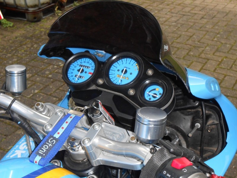

Ich habe heute mal den Knubbel-Tacho etc. abgebaut und den Gixxer-Tacho so provisorisch angebaut.
Das passt vom Raumangebot gut, es ist nichts im Wege.
Allerdings muss noch die Elektrik angeschlossen werden. Das werde ich aber jetzt nicht sofort machen, sonst lege ich mir das Mopped noch still, das wäre schlecht :mrgreen:

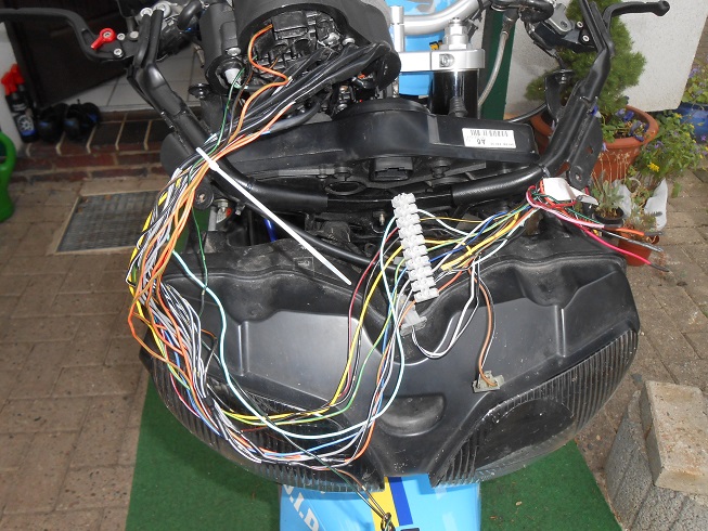

So, angesichts des schlechten Wetter habe ich eine kleine Bastelsession eingelegt und den Gixxer Tacho zunächst mal rein provisorisch angeschlossen -- einfach mal um zu schauen ob das so ungefähr funktioniert wie ich mir das gedacht habe.
Und ich muss sagen, das tut es :D :D :D Die angeschlossenen Kontrollleuchten tun ihren Dienst, Tachobeleuchtung ist au OK und sogar der DZM funktioniert. Er zeigt richtig an, so wie es aussieht, nur den "Nullpunkt" muss ich nochmal richtig einstellen. Tankkontrolle und Wassertemp. sind noch nicht angeschlossen.
Jetzt muss ich noch sehen wie lang der Kabelbaum sein muss und dann werde ich ihn entsprechend kürzen und vernünftig verbinden (ohne Lüsterklemmen!!).

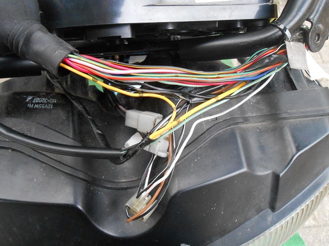

Zuerst wurde der alte Kabelbaum ein wenig gestrippt
Danach erfolgte die "fachgerechte" Kabelverbindung
Gaudia maxima -- Große Freude -- es leuchtet und blickt
