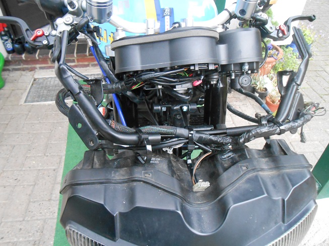

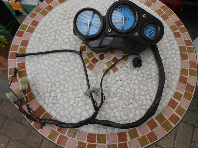

Ich habe den Kabelbaum gemacht und den Tacho eingebaut -- so soll es dann sein :D

#1164
Beitrag von IMSword » 28.06.2013 22:59
Das sieht sehr gekonnt aus 8)

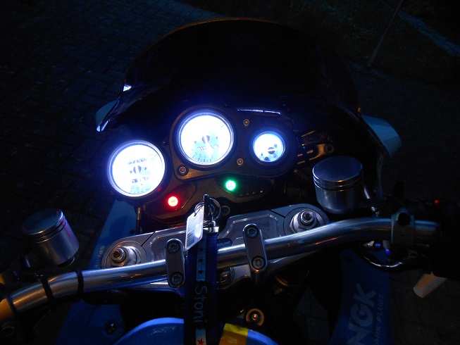

Einen haben wir noch
Paris bei Nacht ,vllcht noch zu hell die Beleuchtung

#1166
Beitrag von Soulrebel » 28.06.2013 23:38
Na siehste, ist doch nicht so schlimm mit die Strömlinge :wink: Haste fein hinbekommen :top:

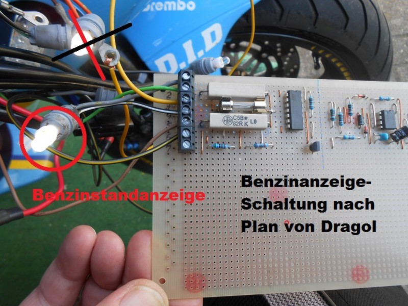

Der Tacho und DZM gehen jetzt genau, ich habe da jeweils die "Nussstellung" der Zeigernadel nachjustieren müssen. Einen kleinen Fahrversuch habe ich auch schon gemacht und da hat alles einwandfrei geklappt. Die Kühlwasseranzeige ist auch angeschlossen und der Zeiger bewegt sich, ob da was verwertbares angezeigt wird kann ich noch nicht beurteilen, aber diese Anzeige ist eher unwichtig, ich habe noch nie Probleme mit der Motor- oder Wassertemperatur gehabt.
Die Tankschaltung wurde auch schon mal ausprobiert, aber noch nicht eingebaut.
Ich brauch /such ein kleines Plexiglasstück ca. 1cm x 1cm in Gelb oder Orange damit ich davon eine farbige Anzeige für die Benzinwarnleuchte machen kann, halt jemand so was bei sich rumliegen und braucht es nicht mehr? --- Dann bitte melden :) :)
