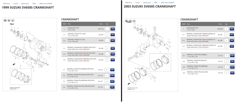

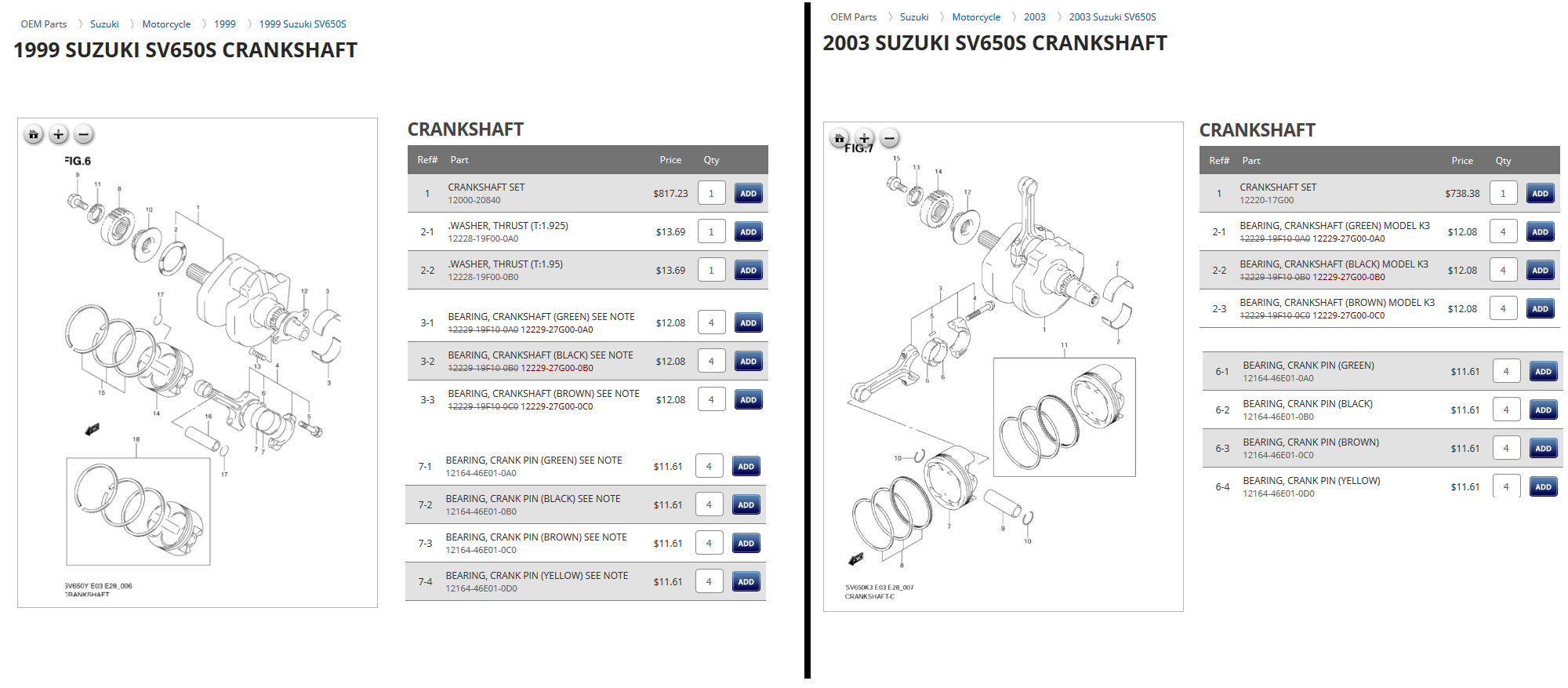

Hier kommt Deine Chance es uns zu erklären. Ich hab mal schnell die Teilelisten neben einander gelegt. Man sieht dass sogar die selben Haupt und Pleuellagerschalen verwendet werden. Einziger Unterschied (den ich sehe), bei der Knubbel gab noch die Scheibe 2 und 12, mit der man das Axialspiel der Kurbelwelle einstellen konnte, bei der Kante wurde das einfach durch ein Einheitsmaß ersetzt. Das hat aber nichts mit dem Sachverhalt zu tun.
Ich bin sehr gespannt darauf was "die Lagerung" (was heißt das überhaupt im Detail? Ist ja nur ein Überbegriff) denn für ein Problem hat. Bitte sag es uns.

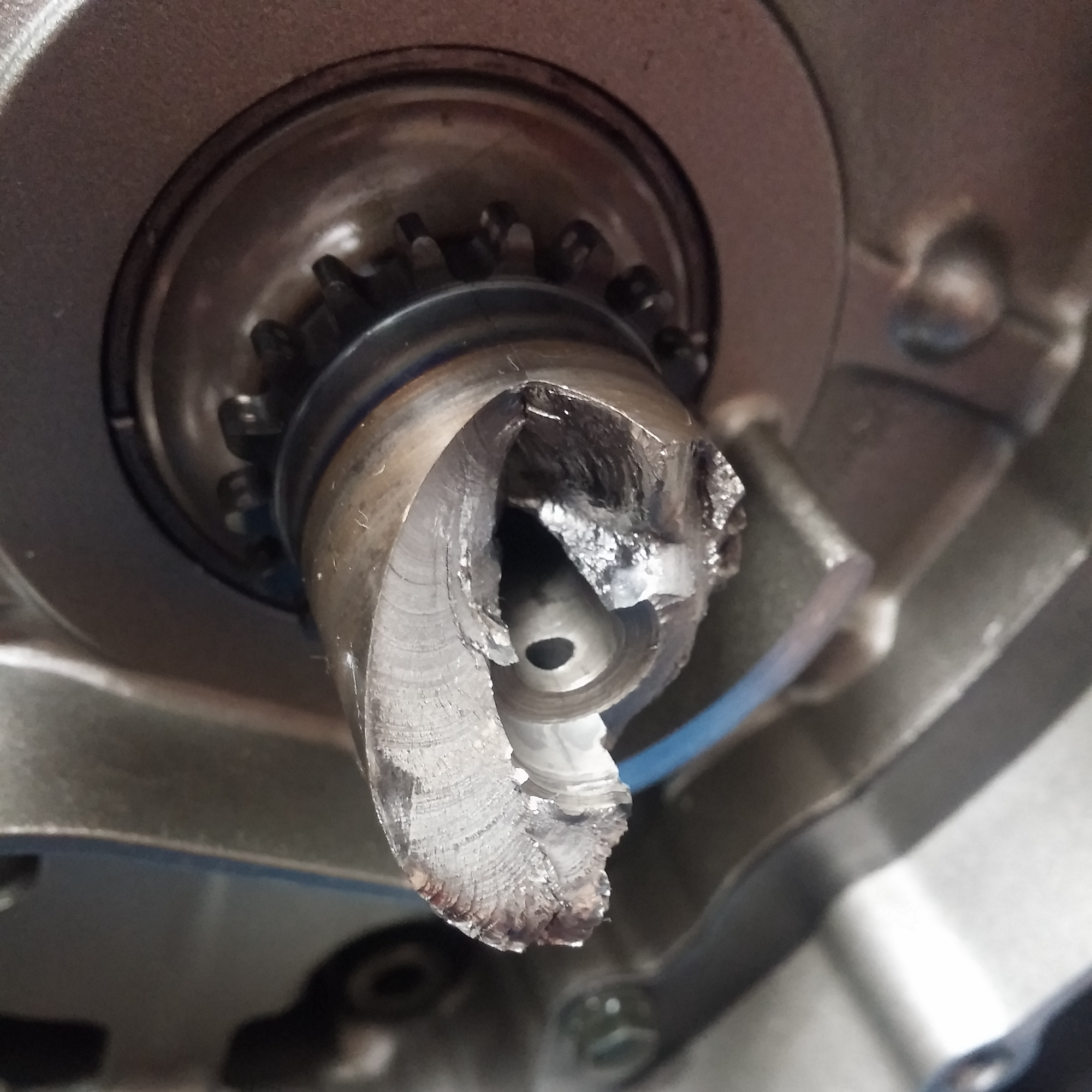

Habe in Deutschland aber schon von mehreren Fällen gehört, sogar hier im Forum berichten welche von zerschlagenen Gehäusen mit Ölaustritt und das bei einem Serienmotor.

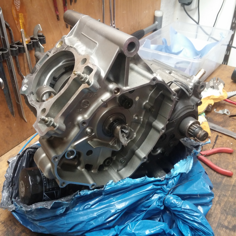

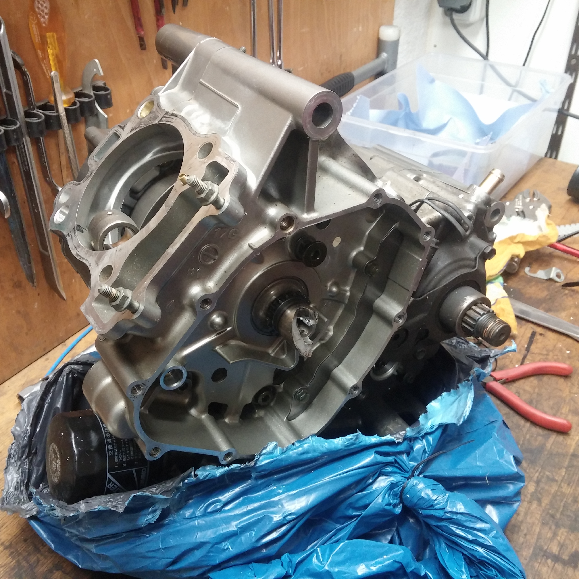

Ich habe 2014 vom Reiner (hat leider das Forum verlassen, trotzdem danke nochmal) die Basis für meinen aktuellen SV Motor bekommen. Einen Kante Block mit gebrochener Kurbelwelle. Das war der Grund warum ich mich überhaupt erst so stark mit diesem Thema auseinander gesetzt habe. Möchte ja nicht so viel Aufwand in den Motor stecken und am Ende passiert es wieder wenn ich draufsitze.

LiMa Seite ? Ist da der Rotor gebrochen ?

Er erklärt auch warum es auf der Lima seite passiert.
Re: Aufbau einer Knubbel für die GTT
Ja das ist die Lichtmaschinen Seiten. Das andere was es gibt ist der Bruch des Hubzapfens

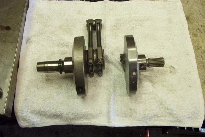

- onhalf.jpg (48.29 KiB) 5305 mal betrachtet
