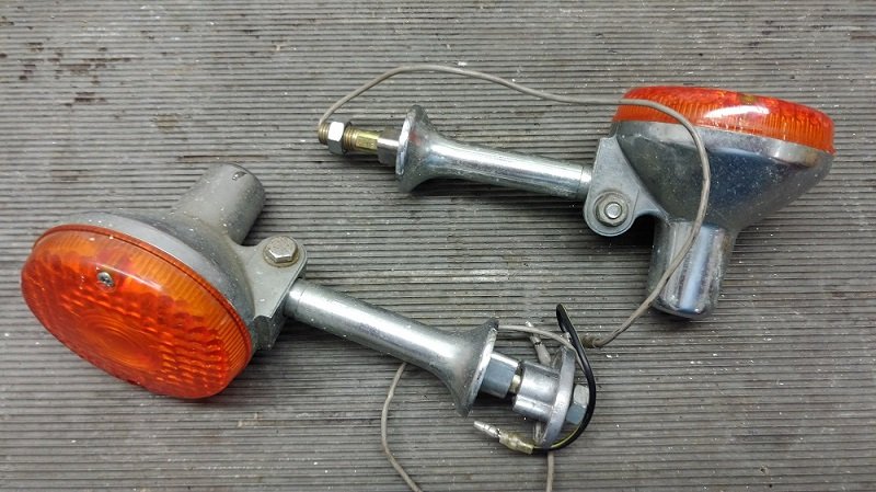

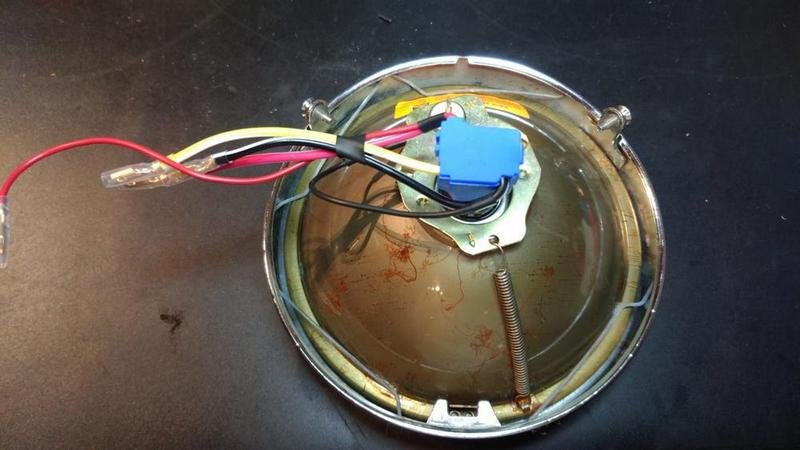

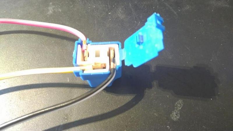

Und auch toll…………. Kleinmist der Aufhält.

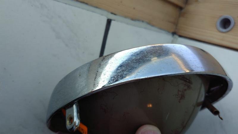

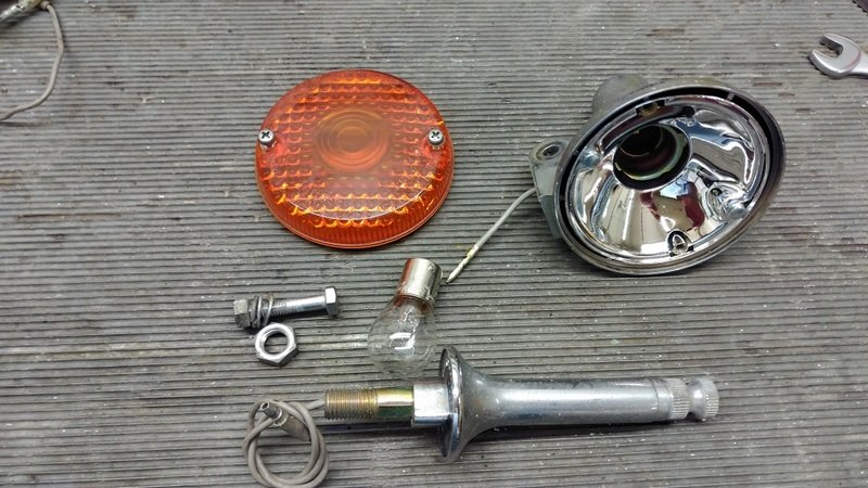

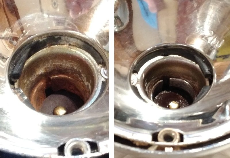

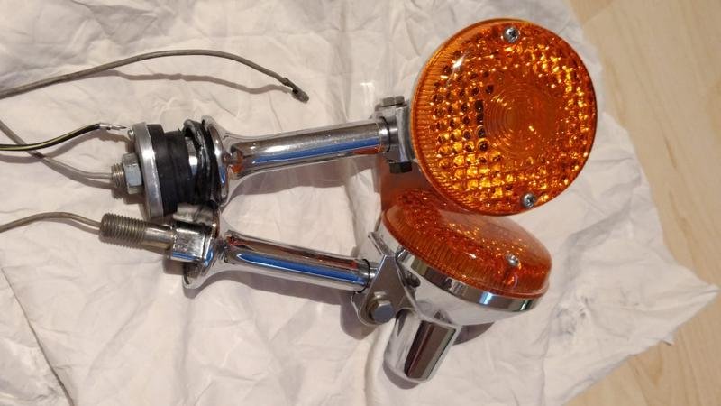

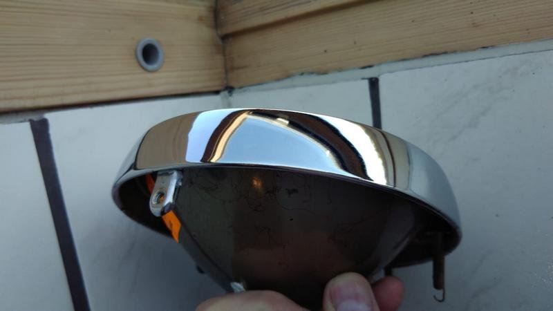

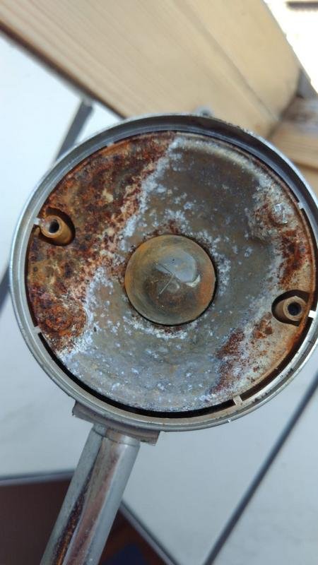

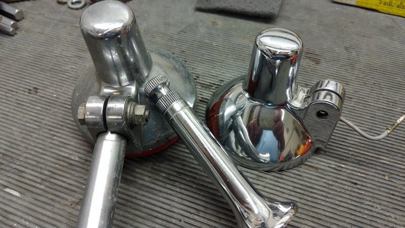

Da ich als nächstes Zwischenziel die Inbetriebnahme der Elektrik angesagt habe sind vor den großen Kabelstecken noch die Blinker dran. Bei der Demontage und dem Einlagern dachte ich noch ein wenig Autosol Politur und neue Leuchtmittel……….. ja mal eine relativ einfache Nummer. Nun der Plan ging nicht so ganz auf…..
Schon beim Zerlegen und Inspizieren der Teile stand fest das ich neue Gläser, Dichtungen und letztendlich ein komplettes Gehäuse benötigte. In diesen Blinker stand, bedingt durch ein deformiertes Gehäuse länger Wasser so das der Reflektor nicht mehr zu retten war. Die anderen bekam ich wieder in einen funktionierenden Zustand. Und da ich gerade dabei war kamen auch neu Schrauben aus VA auf die Liste. Hutmutter für die „Stangenhalter“ und Schlitzschrauben für die Gläser. Hutmutter deshalb, weil ich das Gewinde abgedeckt haben wollte um später nicht ständig Pflaster nach dem Putzen zu benutzen.
Und weil ich gerade dabei war habe ich den Lampenschirm gleich überarbeitet und auch mal „innen“ geputzt. Weiter ging es dann mit der Lampenfassung für den Hauptscheinwerfer. Kurz als Schlosser konnte ich die alte, „Luftleitung“ wäre noch geschmeichelt, nicht lassen und so modifizierte ich eine neue H4 Fassung auf den alten Kabelbaum auch mit Abzweigung für Fernlichtkontrolle.
Jetzt kann wieder am Fahrgestell weitergehen……….

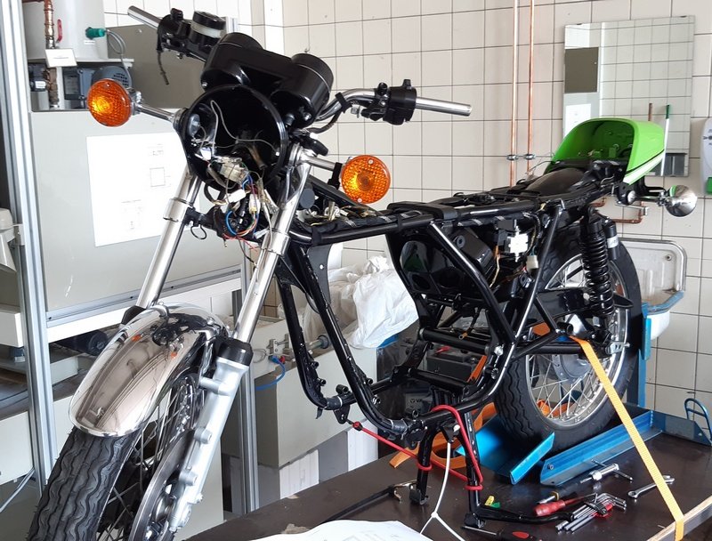

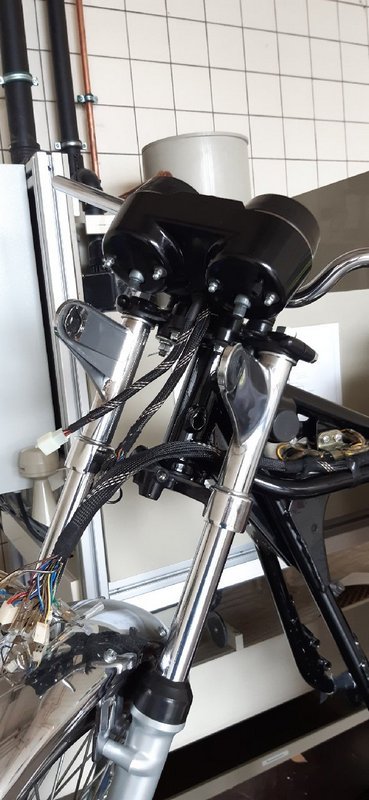

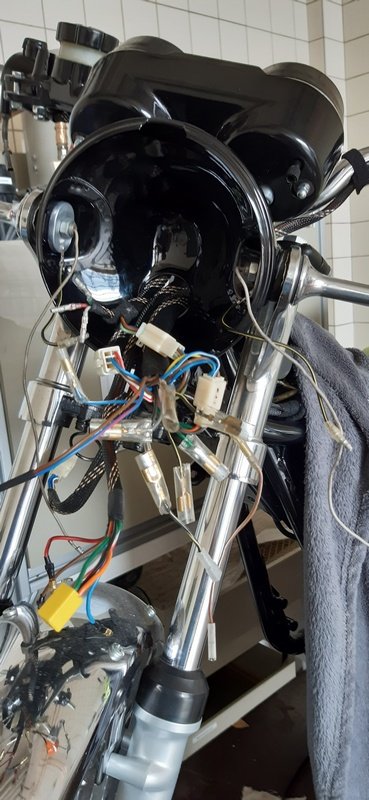

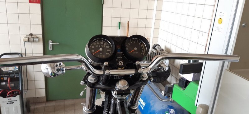

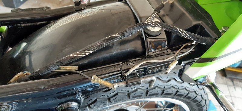

So jetzt mal was Einfacheres. Nur ein paar Teile und Stecker. Als erstes die Instrumente montiert und dann folgten die Blinker und die Griffschalter dann noch das Scheinwerfergehäuse. Jetzt kommt der Teil der mit den Kabeln. Als ich die hinteren Blinker montiert und anschließen wollte fehlten ein paar Zentimeter am Kabel für eine saubere Verlegung. Also schnell kurze Verlängerung gemacht und schon konnte es weitergehen. Als ich später nach Bilder im Netz bezüglich der Verlegung geschaut habe stellte ich fest das diese „schräge“ Verlegung original war. Nun ging an den Scheinwerfer. Die Mehrfachstecker waren klein Problem die normalen Japanstecker schon. Hier war mal messen und ausprobieren angesagt. Aber siehe da jetzt klappt das mir der Beleuchtung und den Blinkern inklusive der Kontrollleuchten. Gut ich habe die Instrumentenbeleuchtung komplett mit LED bestückt. Mal zur Info klappt nicht immer. Bei der Kawa musste ich die der Blinkerkontrolle wieder gegen ein normales Lämpchen tauschen.
Was mich aber richtig genervt hat war die Hupe. Kling einfach von geschalteten 12V zur Hupe von dort zum Griffschalter dieser gegen Lenker auf Masse. Alles klar aber die Hupe Hupt nicht. Griffschalter im Verdacht, weil dieser geht nicht gegen Masse. Alles Tako…. Weitergesucht und keine Ideen mehr.
Aber dann kein Kaffee kam die Lösung die Lenkerblöcke sind im Gummis gelagert. Wo bitte soll dann die Fahrzeugmasse herkommen. Die alten Japaner holen sich die Masse für die Hupe über die Züge und diese sind bei mir noch nicht montiert. Ein schnelle Masseleitung gelegt und die Hupe hupt auch. Ich muss jetzt überlegen ob ich den japanischen Weg gehe werde oder eine extra Masseleitung zu legen.

Lege eine unauffällige Masseleitung. Manchmal ist der sicherste Weg auch der sinnvollste.

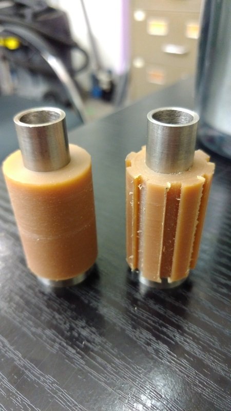

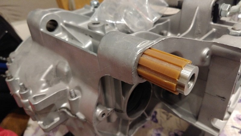

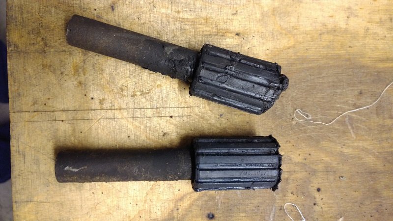

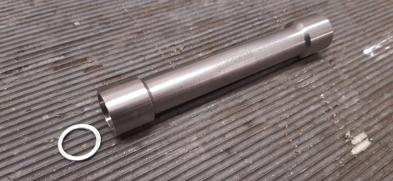

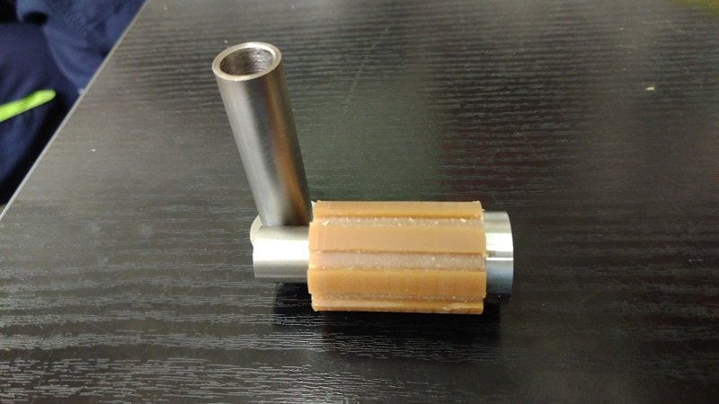

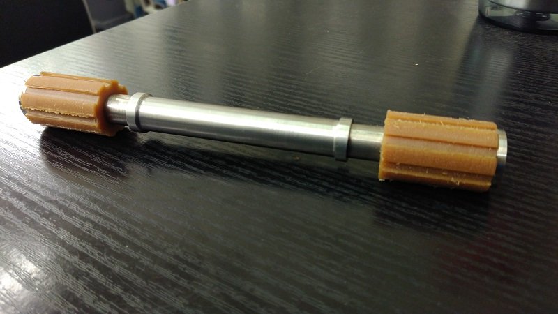

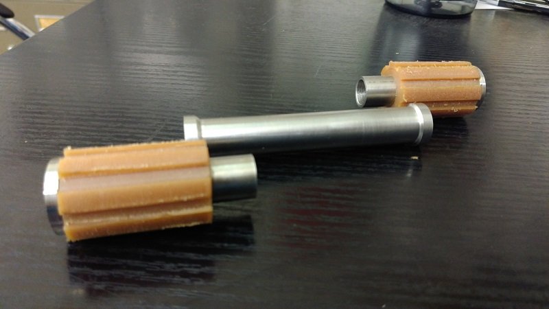

Und wieder ein Problem gelöst……………. Hoffe ich mal. Dieses Mal waren es nur zwei Mutter die mich geärgert haben Und das schon als ich den Motor zerlegt habe. Die Mutter sind unter den Führungsrohren der hinteren Motorhalterung. Um sie zu lösen müssen die Beiden Motorlager ausgepresst werden. Geht recht einfach nur das die Gummis das nicht überlebt haben. Die Jahre und Schmierstoffe haben ihr übriges da beigetragen.
Fertige Lager werden mit Gold aufgewogen wenn es den mal welche gibt. Als mal wieder selbst ran. Ein Info konnte ich dem Netz mehrfach finden die Gummis sollten eine Härte von 85 Share haben. Also ab auch die Suche und lange nichts gefunden bis mein Bruderherz mit über eine Firma mir das passende Rohmaterial besorgen konnte. Irgendwo habe ich auch die genaue Bezeichnung wie das Zeug heißt.
Im Gegensatz zum Original habe ich mir erlaubt eine mittleres Führungsrohr zu fertigen um im Falle der Fälle nicht wieder die kompletten Lager auspressen zu müssen. Als gemessen und dass die Metallteile gedreht. Die Gummis auf der Drehbank auf den Durchmesser gebracht und mit der Bohrung versehen. Anschließend die Gummis auf die Bundhülse verklebt und auf der Fräse mit den Nuten versehen. Dann habe ich alles zusammengebaut und mal das untere Motorgehäuse in den Rahmen gebracht. Siehe da es passt aber das Mittelteile hat noch ein wenig Spiel also mal eben ein Passscheibe gedreht um das ganze Spielfrei zu bekommen. Fertig……. Wieder eine Baustelle weniger.
