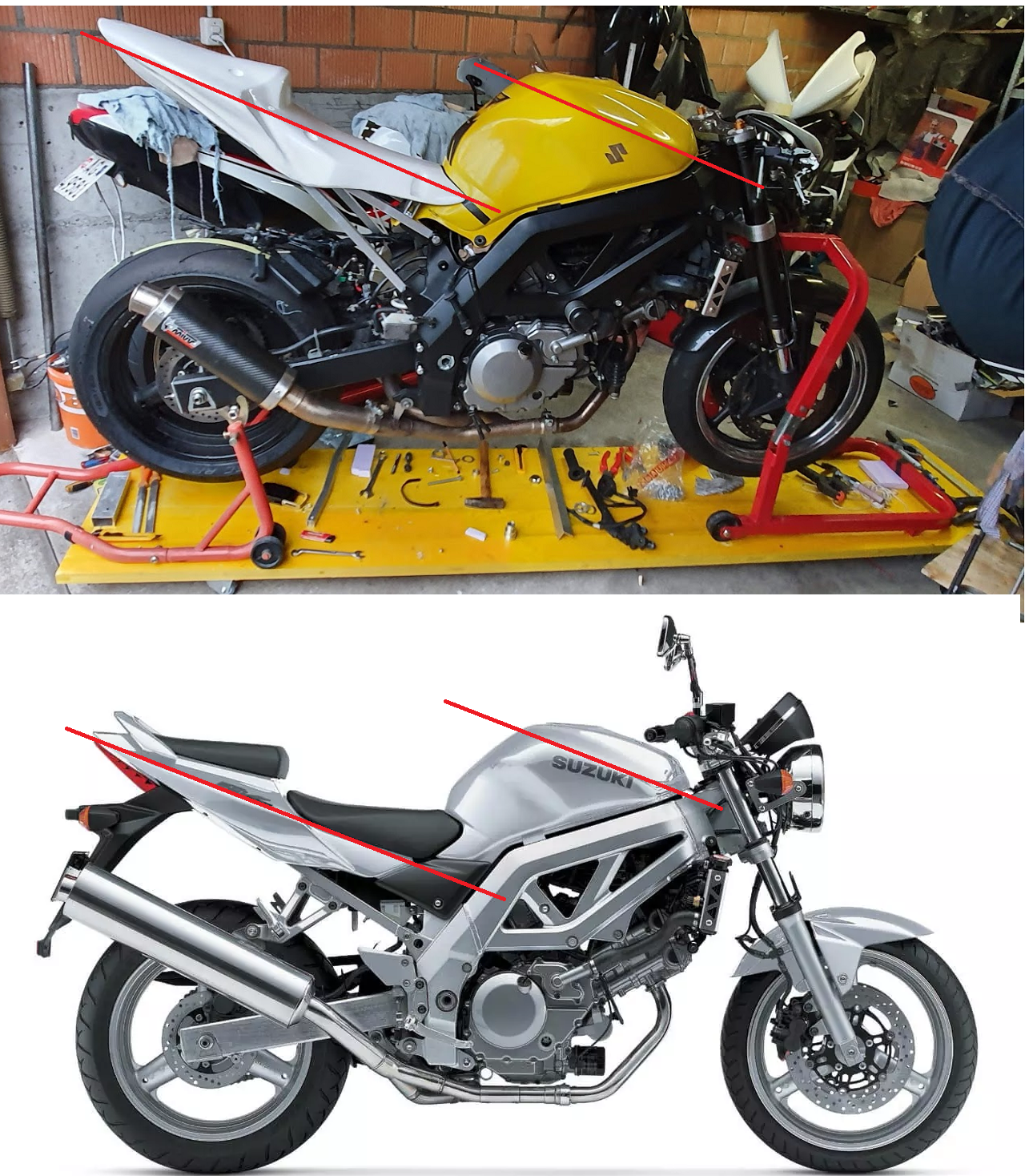

Beitrag von VOODOO » 08.01.2020 7:47
Da wird ein Fred nicht zugemüllt und es ist auch nicht richtig....... :denk:
Nu denn.......
Ich hab jetzt nicht alles gelesen, überwiegend den Fortschritt anhand der Bilder verfolgt. (Nein, bin kein Comic-Nerd :D)
Ein Fan von solchen Umbauten bin ich generell nicht, ABER
Respektabler Iststand!!!
Wenn man über solche Maschinen verfügt, ist das natürlich ein Vorteil gegenüber Schraubern, die alles Fremdfertigen lassen müssen. Mein Neid ist mit Dir!!
Heckteil:
Sieht wirklich steil aus, fast wie n Streetfighter, so ohne Front. Ich bin aber der Meinung daß gewisse Linien in Tank und Heck schonmal gut harmonieren. Bin auf Bilder mit Front gespannt - ist die auch Yamaha-like?

Das so ein Umbau nicht jedermanns Geschmack ist, ist klar. Das hängt halt von den persönlichen Vorlieben und Anforderungen ab. Ich muss gestehen - auch auf die Gefahr hin, dass ich mich im SV Forum mit solch einer aussage nicht zwingend beliebt(er) mache - dass ich der SV optisch noch nie viel abgewinnen konnte. Aber zum Glück sind die Geschmäcker ja verschieden.
Und ja, mein Maschinenpark ist sicher sehr hilfreich für solche Vorhaben - Feile, Säge und Flex waren mir auf Dauer einfach zu mühsam ;)
VOODOO hat geschrieben: ↑
08.01.2020 7:47
Heckteil:
Wie schon erwähnt habe ich auf den Bildern auch das Gefühl, dass das Heck (viel) zu steil steht. Wenn ich aber vor der Maschine stehe divergieren meine Wahrnehmungen massiv.
Aber du hast das richtig erkannt- das Heck ist im Winkel auf die seitliche Linie des Tanks ausgerichtet. Wie man aus dem untigen Bild erkennt steht das Heck zur Linie zwar noch minimal zu steil - aber das sollte sich mit der geplanten 10mm Gummi-Unterlage an der vorderen Querstrebe ergeben. Aufgrund der Diskussionen habe ich mir mal ein original Bild der SV genommen und deren Linien eingezeichet... und siehe da....Suzuki hat die gleiche Linienwahl.
Anbei noch ein snaek-peek wie das am Ende aussehen könnte... sieht das Heck immer noch zu steil aus ?

Beitrag von hannes-neo » 08.01.2020 12:10
Uhh, eine R1 Front habe ich noch nicht gesehen an der SV.

Beitrag von Pat SP-1 » 08.01.2020 12:28
Von was ist denn die Heckverkleidung (bzw. für was, ist ja eine Zubehörverkleidung)? Und welche Farbe bekommt das Ganze dann?
Pat, das ist ein SC59 Heck - also von Honda. Oder meinst du den Hersteller der GFK Verkleidung ? Die ist von Profiber.
Bzgl. Farbe habe ich noch keinen wirklichen Plan. Zu begin wollte ich die einfach so lassen (die Oberflächenqualität der Verkleidung ist sehr gut). Da ich aber vermutlich noch diverse Anpassung vornehmen muss, wird do wohl doch lackiert werden müssen. Das soll aber was "einfaches" sein - verm. einfach weiss. Und dann mit Folie ein paar farbliche Akzente setzten. Grundsätzlich will ich nichts aufwändiges - die viele Arbeit steckt beim Fahren dann immer im Hinterkopf ;)
