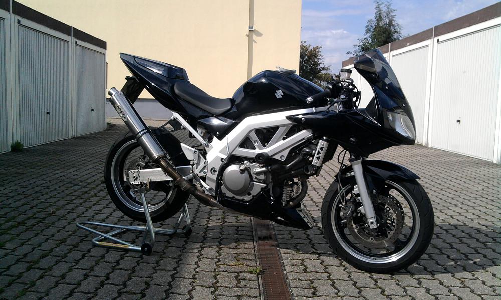

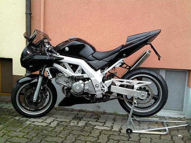

Hab nochmal ein Bild bei Tageslicht gemacht, wo man die Unterschiede recht gut erkennen kann.
Vorher
Hinterher

Schöööönes Ding 8)

Sieht echt richtig klasse aus..

Durch das Gixxerbein wurde das Heck an der Schwinge um ca 5cm angehoben, durch den K3 Heckrahmen gabs nochmal 4cm dazu.
Macht summasumarum 9cm gegenüber der orginalen K4.
So fährt sich das Bike absolut sauber und stabil, da ich ja zusätzlich noch den 120/70 Vorderreifen aufgezogen habe. Trotz der HHL, der härteren Progressis von Wirth und den kürzeren LSL-Rasten liegt das Bike satt in der Kurve, bis die Rasten schleifen. Auch geradeaus gehts bis Topspeed stur vorwärts. Da eiert nix...

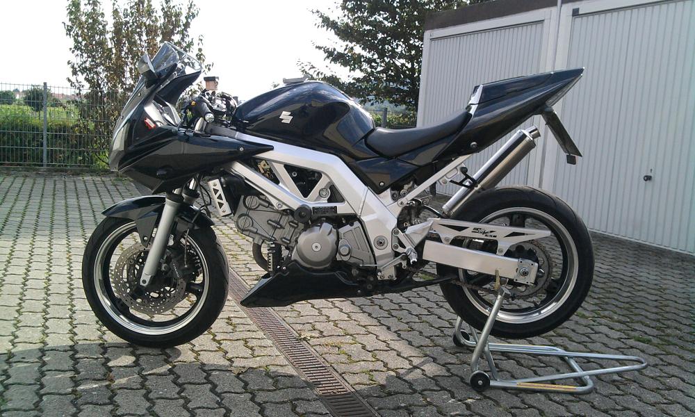

Heute gabs mal wieder ein paar neue Bilder.

sehr schönes mop. ich kann mich ja nie zwischen n und s entscheiden, aber deine würd ich auf jeden Fall nehmen
