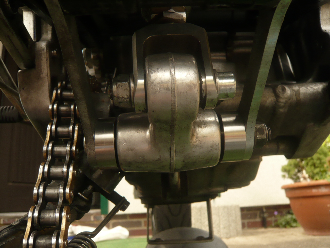

Beitrag von guzzistoni » 20.08.2012 18:35

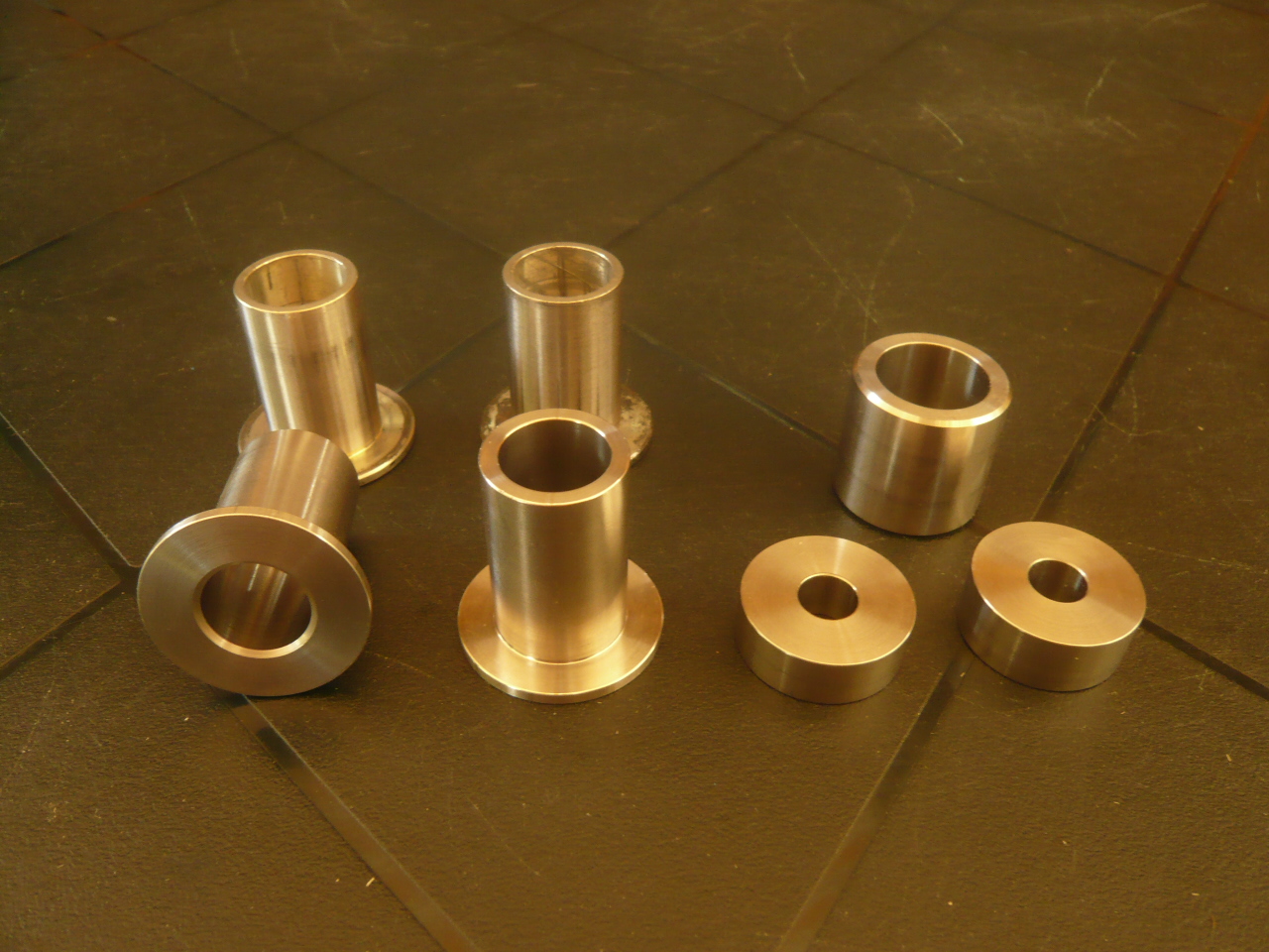

So jetzt habe ich die Teile aus der Dreherei bekommen ( :D ) Es ist alles noch besser geworden, als ich erwartet habe -- mein Dank an den Künstler er Drehmaschine :top:
- zwei Distanzstücke für die Umlekung-Federbein
- zwei Lagerbuchsen für die Schwingenlager (jetzt kann ich die originale Steckachse weiter benutzen)
- eine Distanzbuchse für die Hinterradsteckachse (Kettenradträger)

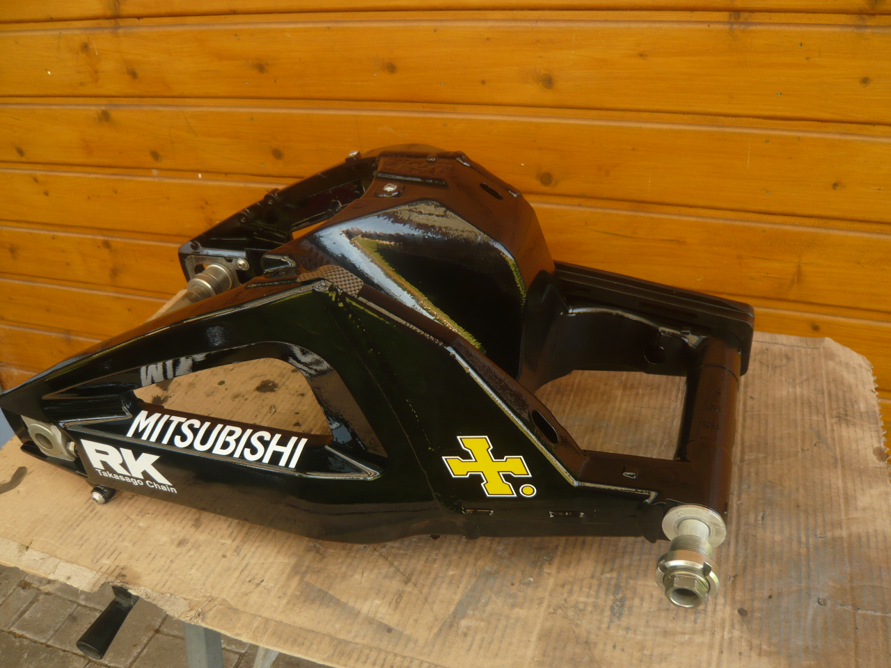

Die Schwinge und das Hinterrad habe ich schwarz lackiert.
Jetzt muss ich mir noch einen Ruck geben und dann lege ich los, das Zeug einzubauen.
Ich möchte dieses Jahr noch die Schwinge und den 180'er Reifen ausprobieren und am besten noch zum TÜV, bevor der nette Rrüfer in Rente geht :!:

guzzistoni Operation hat begonnen
#123
Beitrag von guzzistoni » 20.08.2012 21:14
Operation hat begonnen.
Jetzt gibt es kein Zurück mehr -------------- oder :?:

Beitrag von guzzistoni » 21.08.2012 22:01

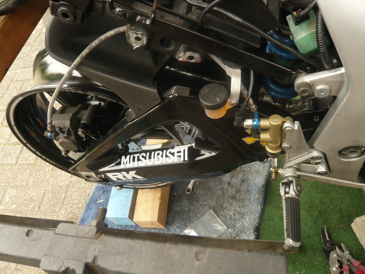

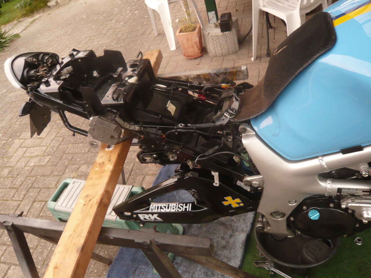

So habe heute so einiges gemacht.
Alles eingebaut und festgeschraubt --> das ist wichtig, hab schon so manches mal vergessen ein paar Schräubchen anzuziehen.
Hat alles gut gepasst, da macht sich die Vorarbeit bezahlt. Dennoch waren so einige Klippen zu überwinden:
- Batterie: Battereikasten war ein wenig im Weg, also was im Weg war habe ich entfernt, allerdings muss die Batterie jetzt ca. 3 cm höher eingebaut werden, habe einfach dicken, festen Schaumstoff untergelegt, das wird erst mal halten, bir ich eine bessere Lösung finde.

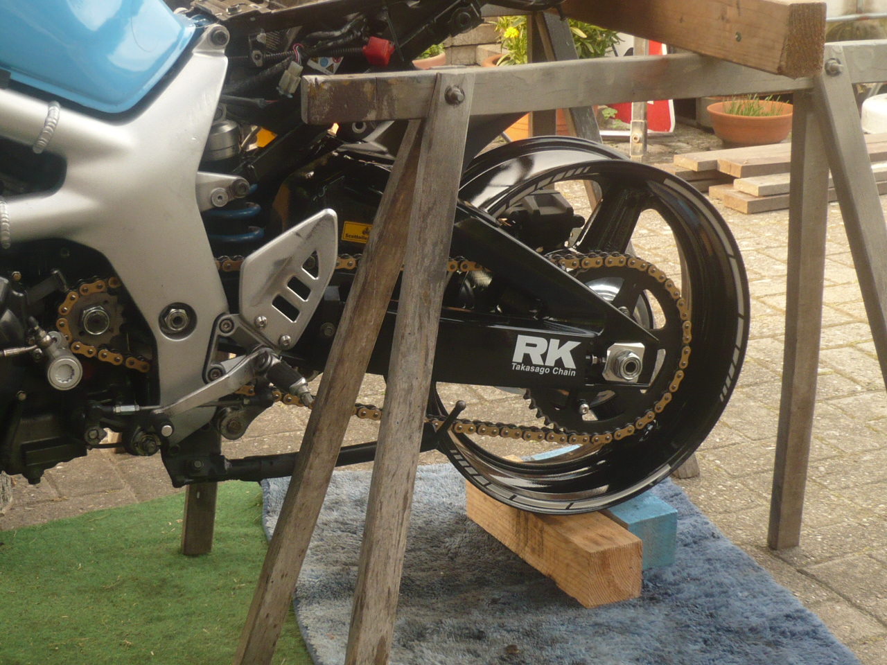

- Kette: Guzzistoni, schlau wie Schlange hat sich eine Endloskette gekauft. Allerdings hat der kluge Kopf nicht gut überlegt, wie soll diese Kette duch die Schwinge geführt werden soll, da ist nämlich ein böser Oberzug, Sch.... Naja , also Kette trennen, auch ganz easy --> habe ich durch unsachgemässes und ungeduldiges Tun erst mal das Kettentrennwerkzeug zerstört (ich Idiot) -->o doch wieder zur bewährten Flex geriffen. Na egal, auf jeden Fall passt ie Kette gut in der Flucht, werde mir noch ein Kettenschloss besorgen müssen.
- Bremspumpe (Brembo oro 12mm) eingebaut und Hinterradbremse entlüftet (das hat hier in der Gegend so Tradition).
Soweit so gut, eigentlich könnte ich fast eine Probefahrt machen ---------------- aber irgendwas fehlt noch.

Wie hast du das mit dem Versatz der Kette gelöst, Offsetritzel? Oder gar nicht?
Re: guzzistoni update es geht weiter
#133
Beitrag von guzzistoni » 22.08.2012 7:59
Soulrebel hat geschrieben:Wie hast du das mit dem Versatz der Kette gelöst, Offsetritzel? Oder gar nicht?

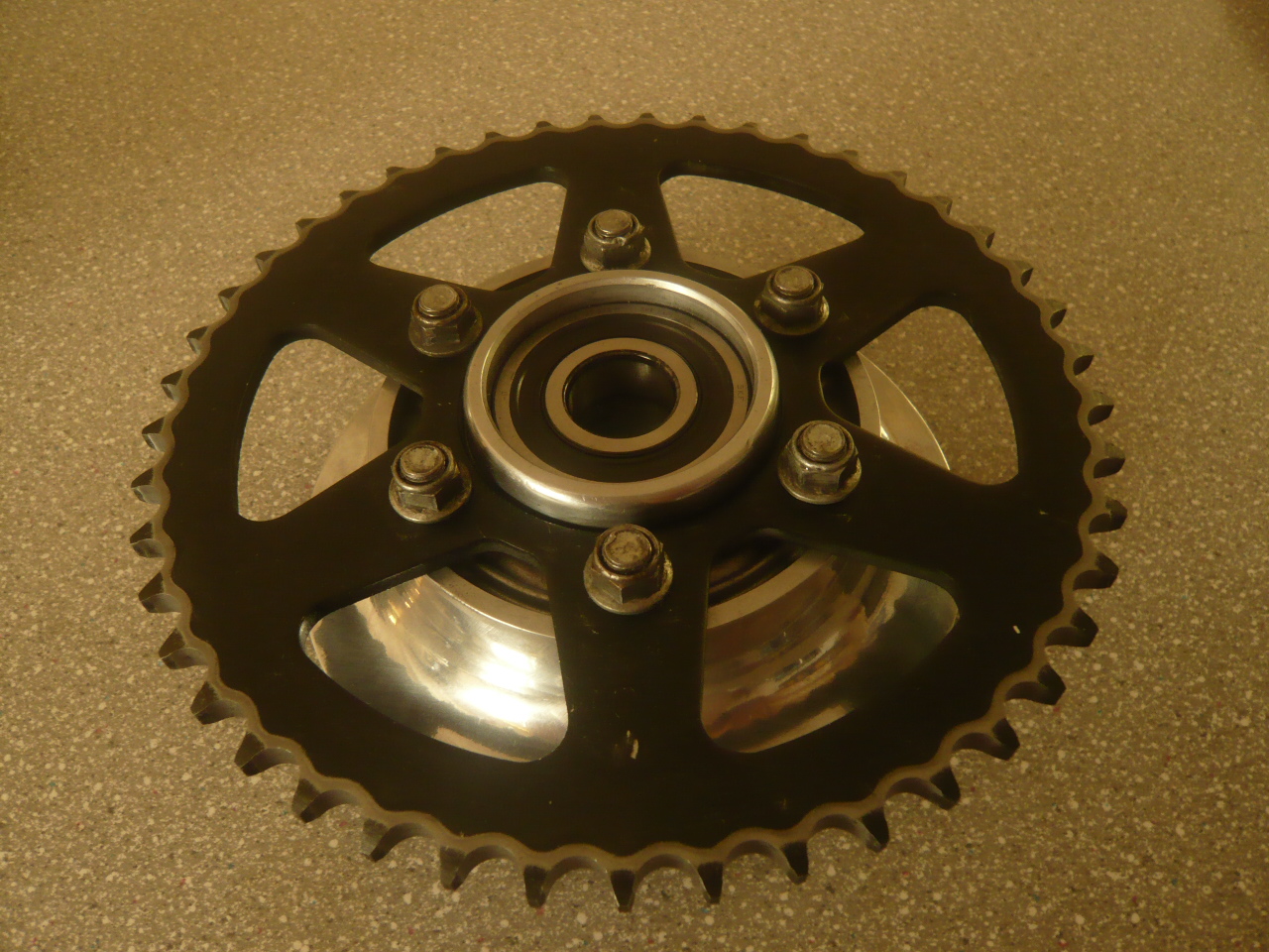

Ich habe nur eine dicke U-Scheibe hinter das Ritzel gelegt und das Kettenrad umgedreht (hat ja auch leichten Versatz).
Sonst habe ich nichts gemacht. Mit Laser gepeilt stimmt die Flucht!
Liegt wohl an der Felge die ich genommen habe -- Nille hatte da auch einige Probs, der hat aber auch eine 6'' Felge.
Kette ist 530'-Teilung (finde kein Kettenrad in 525' das auf den Kettenradträger passt).
Ritzel und Kettenrad sind aus dem Suzuki Sortiment (RF900/Gsf1200).
