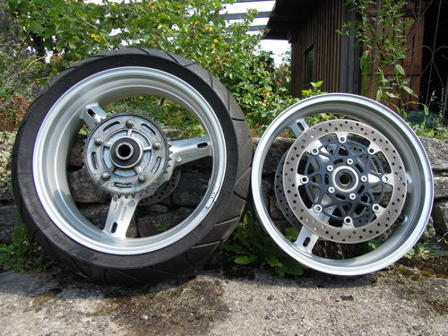

Das sind die SV1000-Felgen mit Zubehör, fast neuwertig :D :D

Die hab ich irgendwo schonmal gesehen :wink: :mrgreen:

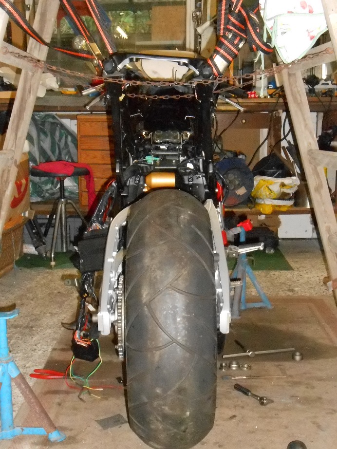

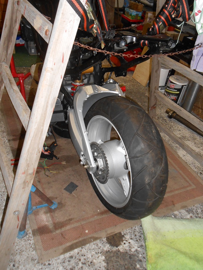

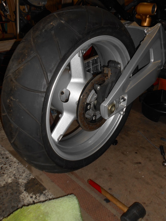

Ich war mal wieder ein wenig tätig.
Ich habe ein paar Teile bekommen, die mir ein begnadeter Zerspanungsmann gemacht hat -- danke. Und dann habe ich noch ein paar Teilchen selber gedreht.
Die Schwinge ist jetzt ca. 3mm nach rechts gewandert (durch einen entsprechenden Distanzring an der linken Seite zwischen Rahmen und Schwingenlager austariert) -- so soll sie jetzt bleiben. Dadurch habe ich reichlich Platz an der linken Seite für die Kette gewonnen. Die Distanzen für die Federbeinumlenkung habe ich dann auch gleich angefertigt.
Und als krönenden Abschluss habe ich schließlich die SV100o Felge so grob eingepasst. Das sieht alles ganz gut aus. Das Hinterrad ist aber noch nicht genau "vermittelt" -- nur so ungefähr. Ich habe da auch zunächst die Bremsankerplatte der GSR600 raufgesteckt. Das wird aber so nicht passen (aVa hat's ja auch schon beschrieben): entweder muss eine andere (240mm) Bremsscheibe her oder ich passe einen Bremsanker der Kante an -- das weiss ich noch nicht so genau. Ich werde die Bremsankerplatte der K6 mal auf 25mm aufbohren lassen und dann schau ich mal, ob das mit der K6 Bremse geht -- Versuch macht klug.
So, für die Freunde der Breitreifen noch ein paar Fotos:
Das es krumm aussieht liegt am krummen Heckrahmen!!!!!

Beitrag von Schafmuhkuh » 16.08.2013 21:18
Hm....sieht krumm aus :-D:-D:-D
Edith fragt ob das nen 190er auf der 5,5" Felge ist !?

Beitrag von guzzistoni » 16.08.2013 21:59
Schafmuhkuh hat geschrieben: Edith fragt ob das nen 190er auf der 5,5" Felge ist !?
Sag Edith ist ein 180'er aus den guten Jahr 2003!!!! auf 5,5''

Beitrag von aVa » 16.08.2013 22:11
guzzistoni hat geschrieben:Ich habe da auch zunächst die Bremsankerplatte der GSR600 raufgesteckt. Das wird aber so nicht passen (aVa hat's ja auch schon beschrieben): entweder muss eine andere (240mm) Bremsscheibe her oder ich passe einen Bremsanker der Kante an -- das weiss ich noch nicht so genau.
Ich hätt da noch ne TOP Hayabusa Bremsscheibe. Erste Hand, von ner Oma gefahren, ... :lol:
Dachte auch erst das'n 190er. Sieht mächtig dick aus. :) cross
