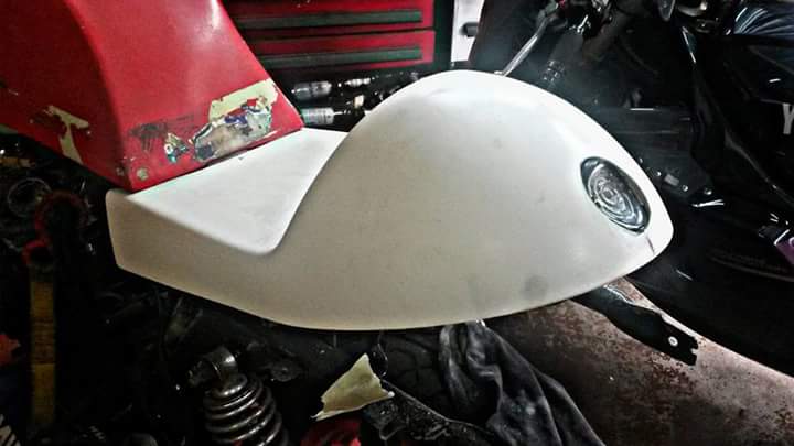

Das Kennzeichen ist in meinen Augen totaler Mist, weil du aufgrund der Länge der Zeichen ein fettes Kuchenblech bekommst, was die schlanke Hecklinie versaut.

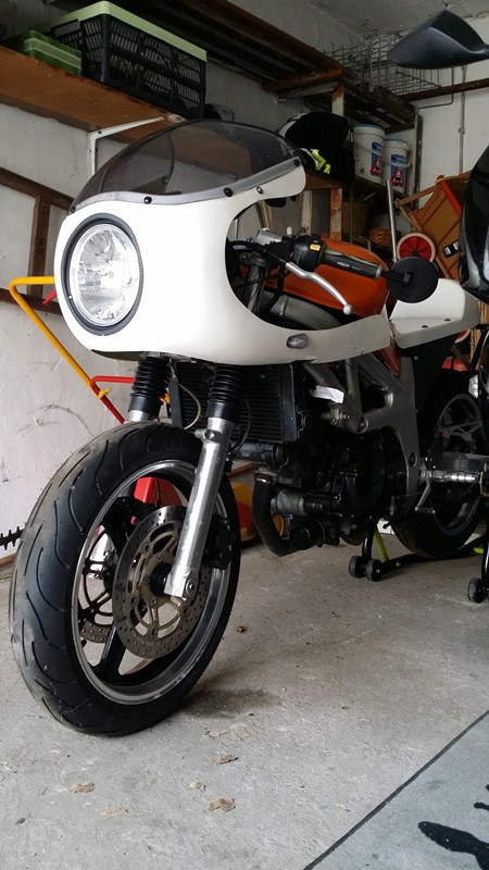

Guten morgen liebe SV-Gemeinde, gestern konnte ich wieder ein wenig die Zeit nutzen um an der SV etwas weiter zu schrauben. Als erstes habe ich die Gabel erneut gezogen um die Optik weiter in Richtung 60´s zu gestalten...
Die Faltbälge stammen von einer Harley glaube Sportster war das, passen perfekt und unterstreichen die Optik.
Gleichzeitig ist mir aufgefallen das ein Fitting an den Stahlflexleitungen undicht ist und ein Gabelsimmering hat sich auch verabschiedet. Simmerringe sind bestellt und dann werde ich auch gleich auf 15er Öl (Tipps hierzu sind erwünscht) umsteigen, Wilbersfedern sind schon drin vom Vorbestizer.
Also dann schöne neue Arbeitswoche wünsche ich euch.

Da schließ ich mich dem Storch an ;) Die Faltenbälge machen die Front noch stimmiger :ACK:
Da wir gerade von der Front reden. Mal ne Frage: Was hast du mit dem Fender vor? Kommt der Originale dran?

Wie wäre denn diese Idee für ein Rücklicht!
habe ich gerade bei facebook geelstert!
Gruß, Micha

Re: Back to the 60's SV
#128
Beitrag von Arminator650 » 13.07.2015 11:50
Die Idee ist gut... ;)
Aber dann bitte bisschen besser einpassen das Ganze :twisted: :mrgreen:
#129
Beitrag von Gelöschter Benutzer 12049 » 13.07.2015 11:51
Auf jeden Fall!
Aber wenn das in die Linie passt, ist das bestimmt ne Top-Lösung!
Vielleicht mit nem Stück gebogenem Plexi-Glas davor?

Dann lieber ein kleines rundes aber aufgesetztes Rücklicht. :)

Hi Leute, danke für die Anregungen. Es gibt bestimmt Mopeds an denen das aufgesetzte oder auch das eingelassene Rücklicht gut kommt mir persönlich gefällt es nicht so, einfach deswegen weil man nie ein Rücklicht bekommen wird mit der perfekten Krümmung also hat man eine Beule oder einen Krater und beides sieht bescheiden aus.
@ Arminator geh 2 Seiten zurück da siehst du Bilder mit dem Schutzblech vorne. Der Originale ist Designtechnisch nicht so mein Fall.
