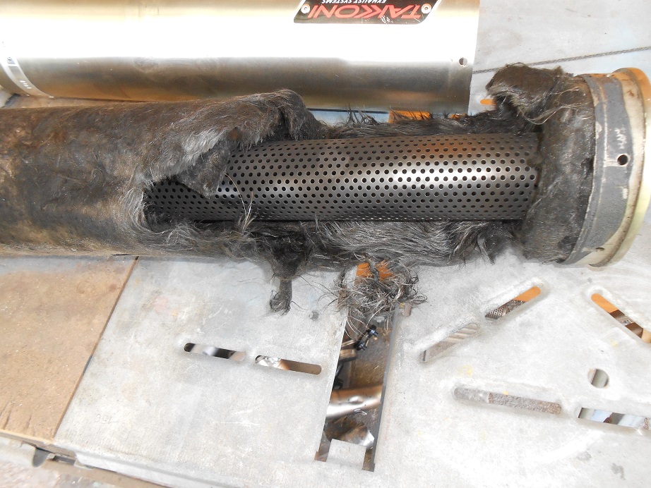

Aber bei den ganzen Angasen sind mir mit der Zeit fast die Ohren abgefallen, gestern Abend war ich fast taub auf dem rechten Ohr (meine Frau meinte sogar ich sei wohl auf beiden Ohren taub :) cross ) --- jedenfalls habe ich da mal schnell in den ESD geschaut --- das war eigentlich nicht mehr viel zu sehen 8O :?
Da hat sich doch der überwiegende Teil der Dämmwolle verflüchtig :( hell -- erinnert mich an die Bilder, die schumi mal gepostet hat -- habe erst mal meine Shark-Rennflöte angebaut :!:
Takkoni-ESD nach der Thunfischjagd

Weiss nicht was du hast, die Dämmwolle sieht aus wie am ersten Tag :-D

Ui, da hat sich ja einiges verflüchtigt, 8O aber du machst das doch in 5 Minuten wieder fertisch. :)

Oha, wie alt war der denn?? 8O
Ist das generell so stark? Oder liegt das an der Qualität des Takkonis?
Mein Devil sah nach 5000km noch wie neu aus.
Re: guzzistoni's SV -Double Gun-
#1235
Beitrag von guzzistoni » 06.08.2013 20:15
Das Alter weiß ich nicht, war ein Gebrauchtkauf. Ich bin den ESD gut 10tsd Km gefahren -- scheint aber ein Takkoni-Problem zu sein, der mag die DB-Killer nicht so gerne.
Ich bin zuletzt ein wenig "gebraten", das hat wohl den Rest gegeben :) devil

mein takkonie war leerer =P 30mm vor der endkappe waren noch da der rest weg habe dann bei louis fuer 25€ ein repair kit geholt mit gasdichten nieten!!

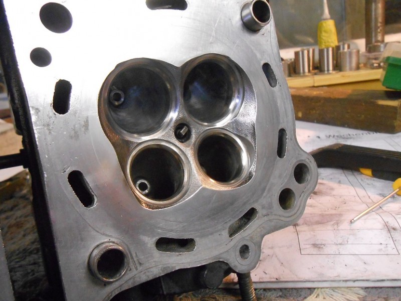

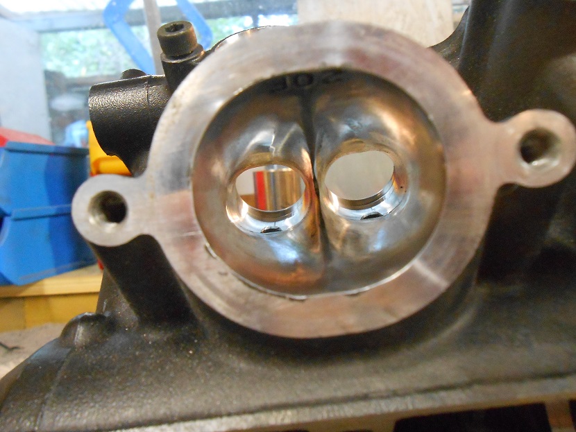

Dafür habe ich mal die Ersatzzylinderköpfe zur Hand genommen. Ventile ausgebaut, da sollen u.A. neue Schaftdichtungen drauf. und dann habe ich den Brennraum gesäubert und den Auslasskanal gereinigt und weil es so schön ist, den Ansaugkanal poliert :mrgreen:
Den 2. Zylinder muss ich noch machen.
Die Zylinderköpfe sollen dann im Winter die jetzigen ersetzen und die Kolben werden welchen von der Hayabusah (aber nicht Big-Bore!) weichen, hat ein wenig mehr Kompression -- zumindest hoffe ich das ;) Bier

Beitrag von Gelöschter Benutzer 9128 » 11.08.2013 22:18
Sieht doch richtig gut aus - würde an deiner Stelle aber den Trennsteg noch sauberer, schärfer und gleichmäßiger anschleifen und das ganze mit 80er Papier aufrauen. Auslasskanal Hochglanzpolieren wäre sinnvoller.
Wenn du noch Zeit (und Lust) hast in einem noch die Übergänge in die Ventilsitze sowie die Übergänge Richtung Brennraum verrunden - ist doch sehr kantig ausgebildet das ganze.
