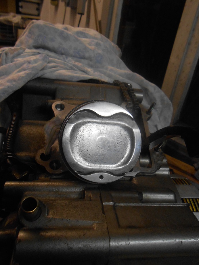

Beitrag von guzzistoni » 21.12.2013 21:46
Den hinteren Zylinder habe ich auch abgebaut, gleicher Zustand wie vorderer Zylinder, sieht auch alles genau so aus.
Ich habe den Busa-Kolben schon montiert, morgen kommt Zylinder und Kopf drauf.

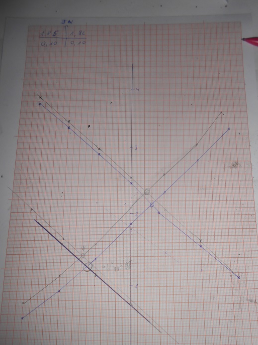

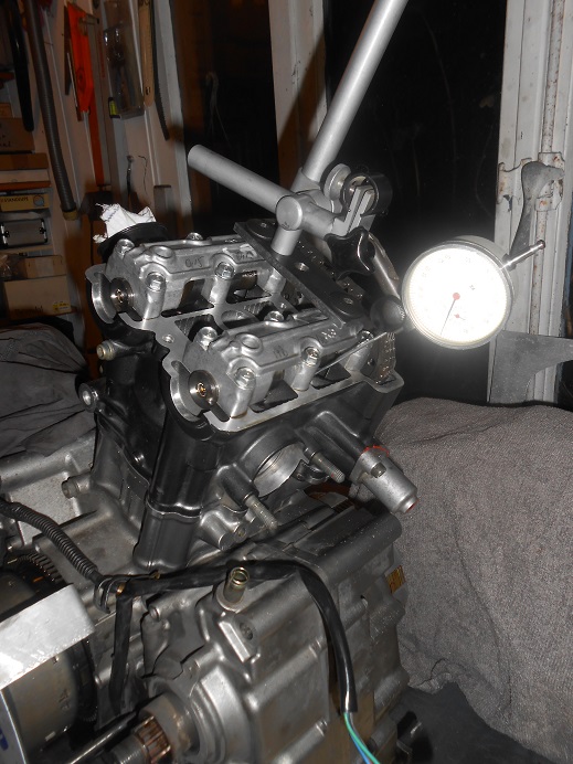

Beitrag von guzzistoni » 23.12.2013 16:21
Die Zylinder und Köpfe, nebst NW's sind wieder montiert, das Ventilspiel kontrolliert (muss noch ein paar Shims besorgen ,da einige Ventile zu wenig Spiel haben) und die Steuerzeiten nachgemessen.
Das Ergebnis ist von den bisherigen Messungen nicht sonderlich abgewichen: Ventilüberschneidung bei ~1,5 Grad nach OT.
Ich habe die Steurzeiten so verändert, dass ich jetzt die Ventilüberschneidung bei ~3 Grad vor OT habe. Das werde ich so lassen. Ob das ein gutes Ergebnis kann natürlich nur der Prüfstand zeigen.

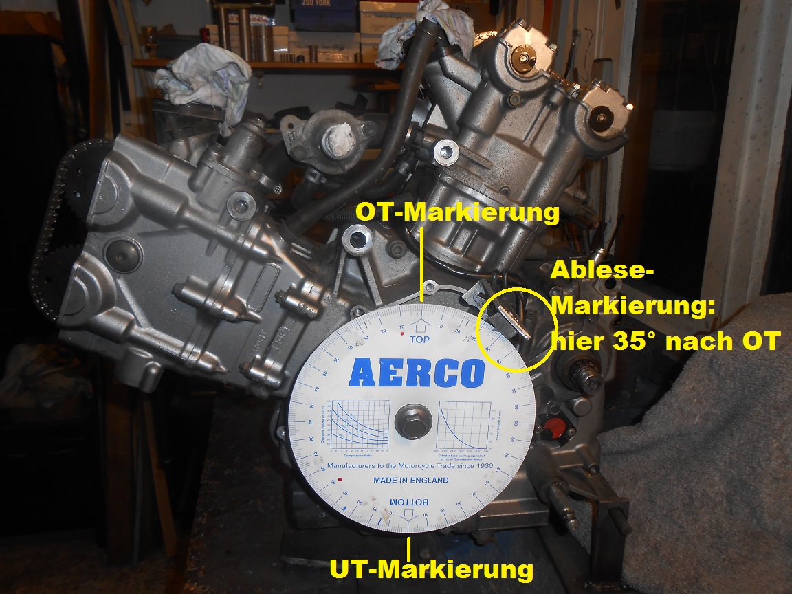

Beitrag von Roughneck-Alpha » 23.12.2013 22:54
Du misst mit dem Taster die Position der Nockenwelle, richtig?
Aber wie misst Du die Position des Kolbens?

Beitrag von guzzistoni » 23.12.2013 23:20
Ich messe die Bewegung des Tassenstößels -- also den Ventilhub.

Beitrag von Roughneck-Alpha » 24.12.2013 0:55
Ma fuer mich als Laien.
Du misst den Ventilhub, aber wie misst Du die Kolbenpoisition ?
Re: guzzistoni's SV "Öl für uns alle" *2013*
#1334
Beitrag von IMSword » 24.12.2013 3:39
Gar Nicht ?!
Bzw. halt mit der Gradstellung der KW
#1335

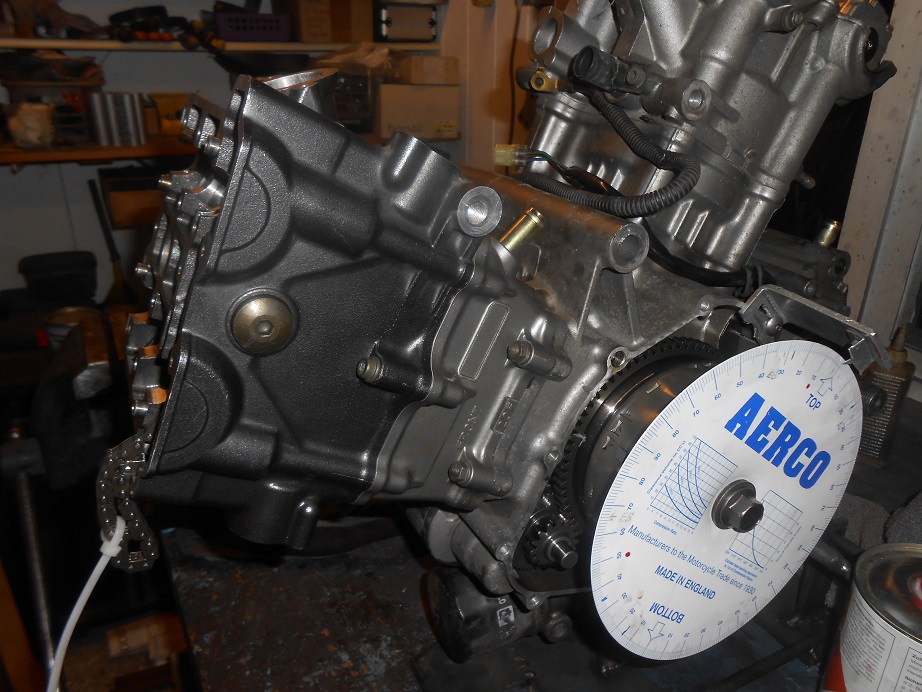

Beitrag von guzzistoni » 24.12.2013 9:01
Roughneck-Alpha hat geschrieben: Du misst den Ventilhub, aber wie misst Du die Kolbenpoisition ?
Die Kolbenposition wird nur zur Ermittlung der OT benötigt, für die weiteren Messungen ist die Kolbenposition unwichtig (die ist eh nicht variabel sondern durch den Kurbelwellenhub fest vorgegeben).
Der OT ist dann auf der Gradscheibe zu markieren und dient als Bezugsgröße für alle weiteren Messungen und "Überlegungen".
Im Folgenden wird die KW manuell gedreht und man setzt die "Grad-KW Bewegung/Drehung" in Beziehung zur NW-Drehung (Verhältnis 2:1) und dem Ventilhub. Die Messergebnisse werden dann in Grad bezogen auf den jeweiligen OT oder UT angegeben (je 0 -90 Grad).
Ich habe alle 5°-KW-Umdrehung gemessen (den Ventilhub), das entspricht 2,5°-NW-Umdrehung, die Messergebnisse notiert und auf das mm-Papier übertragen.
