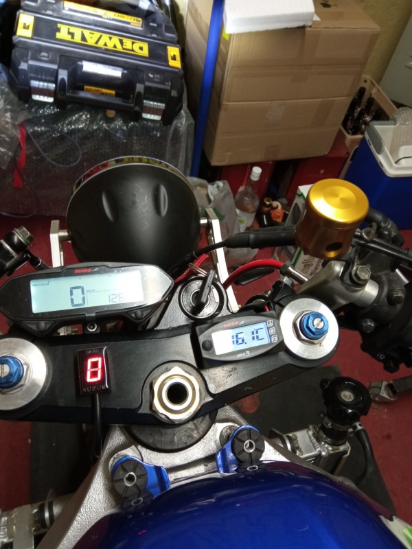

Für Bilder von der Endmontage muss ich euch noch ein bisschen auf die Folter spannen... Beim Tank gab es einen kleinen Fauxpas... Ein Familienmitglied hat anstatt mit den Augen mit den Händen geguckt :( hell

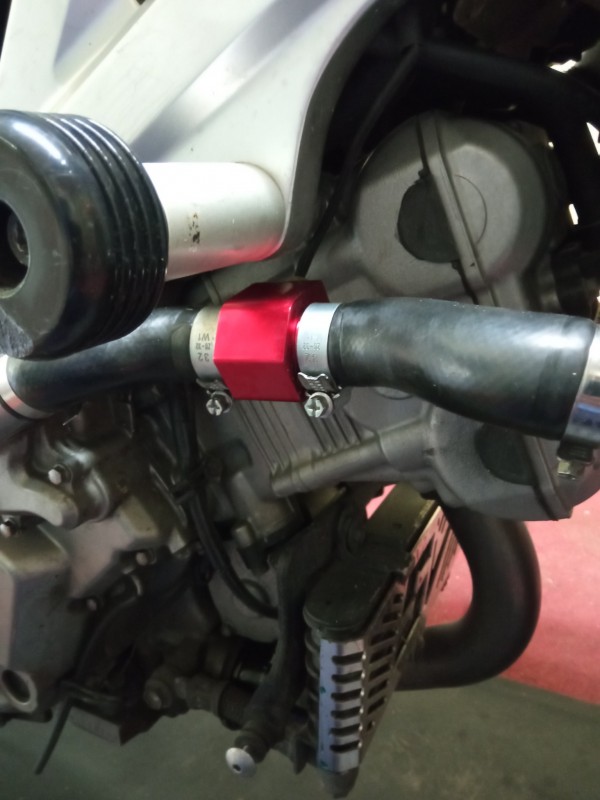

Deshalb habe ich heute etwas anderes fertig gemacht. Die Kühlwasser-Temperaturanzeige. Ein Koso Mini 3 zeigt nun wahlweise Spannung, Wassertemperatur oder Uhrzeit an. Die Wassertemperatur wird an einem Schlauch im großen Kreislauf abgenommen. Das ist das einfachste. Dafür habe ich mir ein Sensorgehäuse mit 26mm Durchmesser bestellt. Das beim Koso mitgelieferte hat nur 22mm . So sehr wollte ich den Querschnitt nicht verjüngen.
Das ganze habe ich vom Ali Express für gerade Mal 25€. Zwar war die Bedienungsanleitung nur in Chinesisch aber dafür gibt es ja dieses Internetz...
Die Ganganzeige gab es auch beim eiligen Araber.

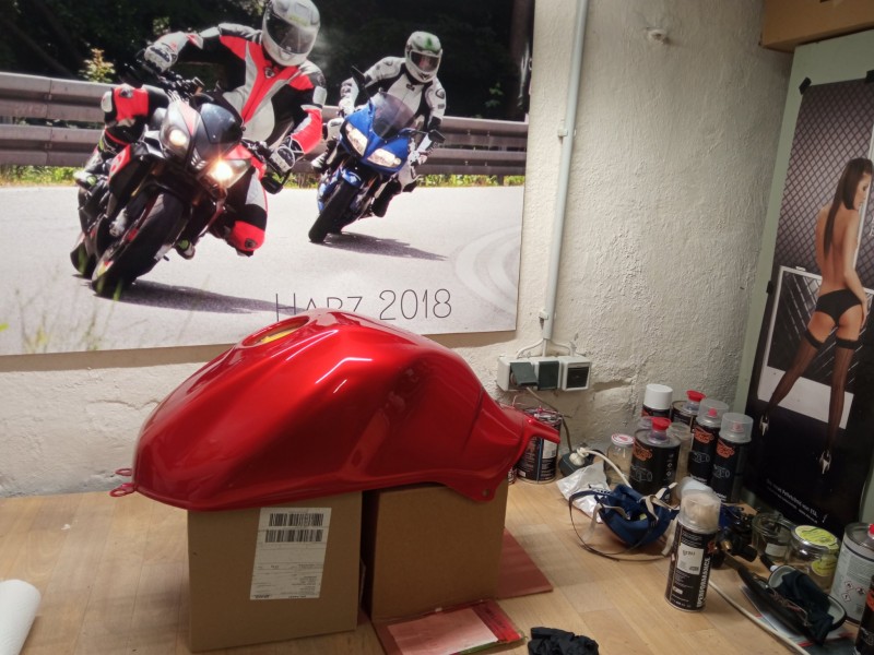

Beitrag von SVMiNi » 01.04.2021 19:52

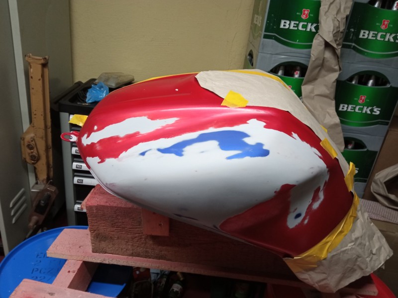

Es ist endlich vollbracht. Der Tank ist nun auch fertig. Noch etwas aushärten lassen, dann kann die Endmontage beginnen.

Beitrag von Gelöschter Benutzer 26668 » 01.04.2021 19:57
Die Farbe musst du mal im Sonnenlicht fotografieren :lol: will ich sehen :P

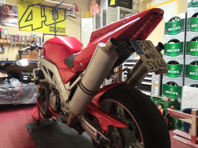

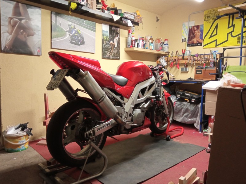

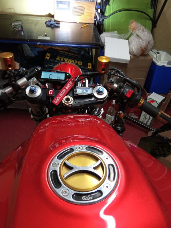

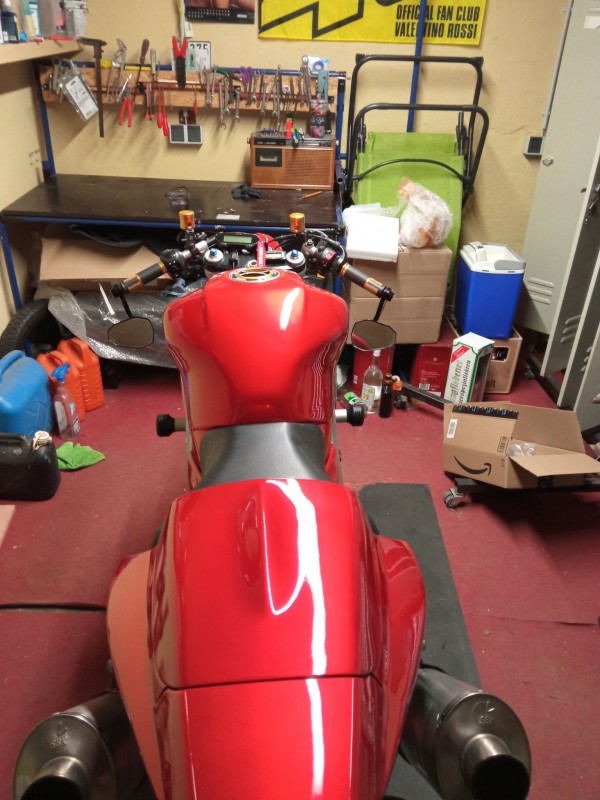

Beitrag von SVMiNi » 04.04.2021 20:09

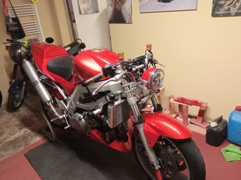

So, Endmontage ist fertig. Möchte jemand Indoor Bilder sehen oder wollt ihr auf den nächsten Sonnenschein warten?

Beitrag von SVMiNi » 04.04.2021 22:48
So sieht's aus ...

Beitrag von cider101 » 05.04.2021 8:47
Schaut sehr gut aus... ;) bier

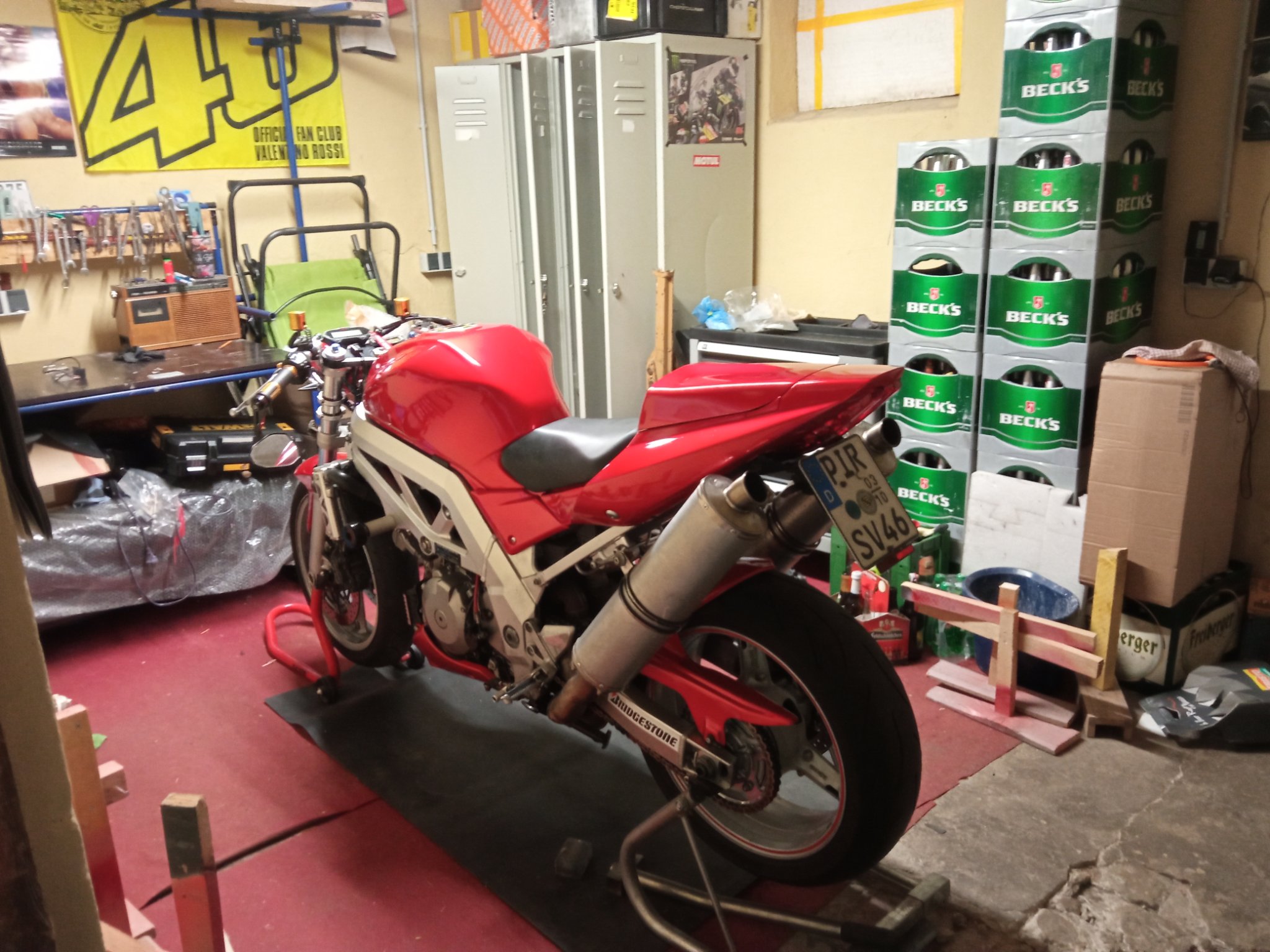

Aber das mit dem Ventilator beim Lackieren solltest du in Zukunft besser sein lassen - ist jetzt ja nochmals für gegangen, aber Explosionsgefahr ist nicht unerheblich! Für sowas sollte man nur Explosionsgeschützes Equipment verwenden.
Sehe ich hier nicht ganz so schlimm.
Selbst wenn man den Innenbereich als Zone 1(21) annimmt, steht der Ventilator schon fast in der Ex freien Zone und saugt bestimmt sehr viel Frischluft. Ein zündfähiges Gemisch wird er an der Tür nicht erreichen.
Achtung Joke: Der Kompressor ist sogar eigensicher[Ex ia] verschlaucht. :rofl:
