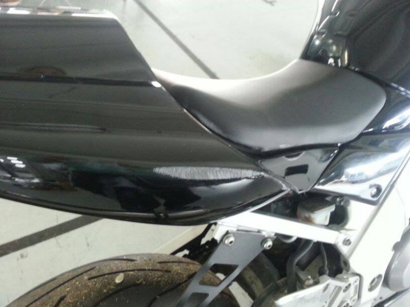

Nachdem Homeracer-Lars sich spontan entschieden hat, sich und sein Bike zu modifizieren, wollte ich ihm in nix nachstehen und habe es ihm (unfreiwillig) nachgemacht.
Bei unserem Renntraining in Hockenheim hatten wir an der gleichen Stelle einen Highsider (nur einen Turn später), bei dem wir Bike und Fahrer ramponiert haben. Homeracer hat leider mehr abbekommen, dafür das Bike weniger. Bei mir wars umgekehrt.
Nun wirds etwas dauern, bis das Bike wieder fahrbereit ist. Ich werde das Bike auf jeden Fall wieder aufbauen, soviel steht fest.
Durch die mind 3Monate, die ich krank geschrieben bin und dem Verdienstausfall, wirds aber noch eine Weile dauern.

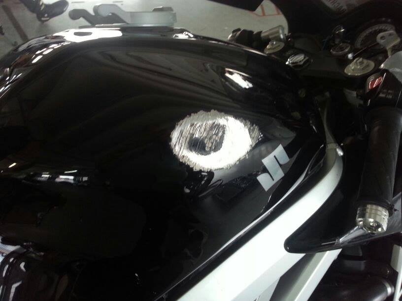

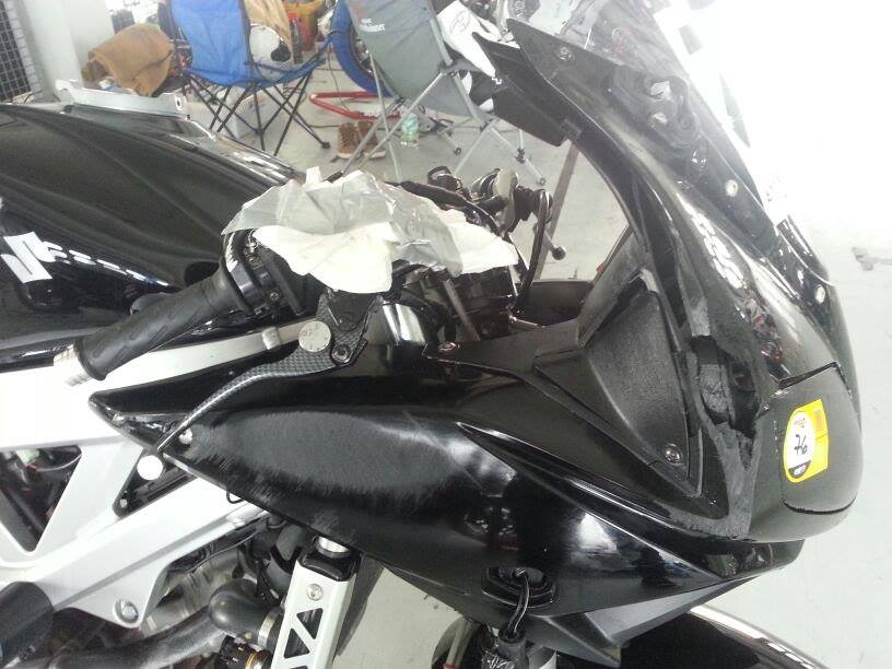

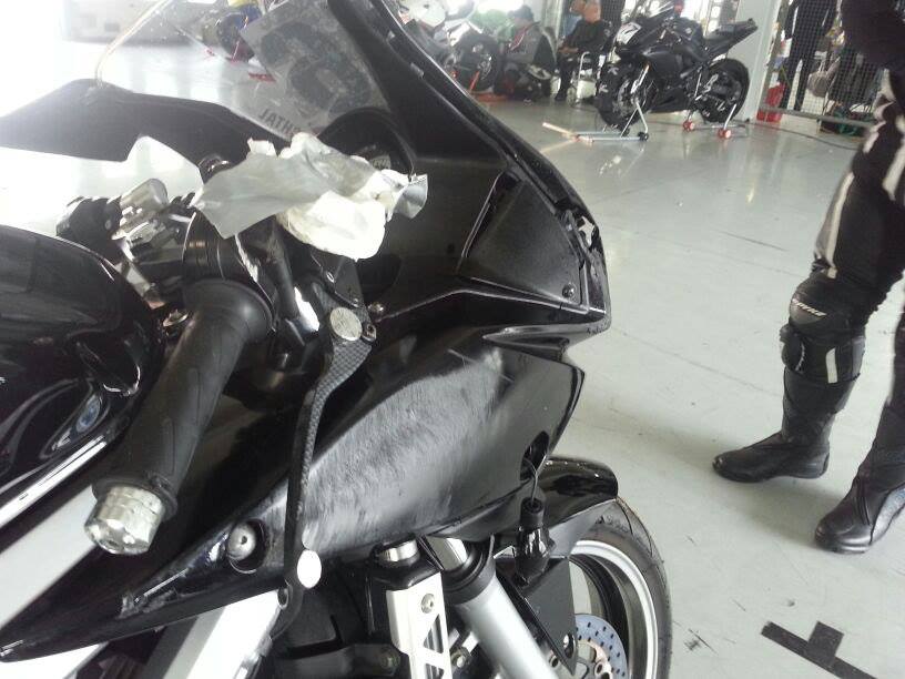

Den Tank werde ich anschleifen und erst mal grob überlackieren, damit sie wieder fahrbereit ist. Ein neuer Stummel wird auch fällig, da die Nase, welche von unten in die obere Gabelbrücke greift, abgerissen ist. Deswegen ist der Stummel auch am Tank angeschlagen und hat ihn verdellt. Das Geweih muss auch neu, Kanzelinnenverkleidung ist mehrfach gebrochen. Auf die kann ich zum fahren aber verzichten, Die Kanzel wird anfangs erstmal getaped.

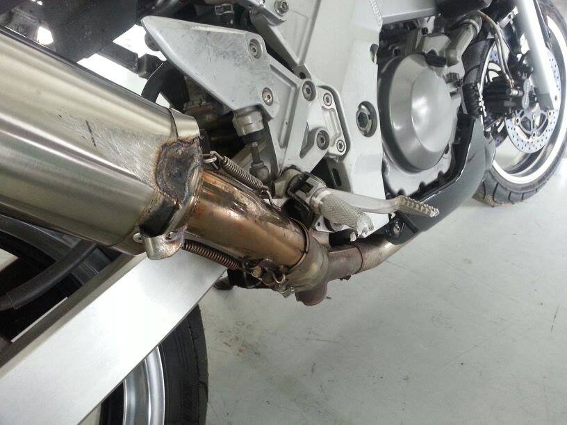

Die Fußraste ist krumm, da muss ich schauen, obs die Platte erwischt hat, oder obs die Schraube ist.LSL-Rasten gibts bei Louis günstig.
Was kann ich mit dem Pott anstellen? Meint ihr, ob man die durchgeschliffene Schelle ersetzen kann?
