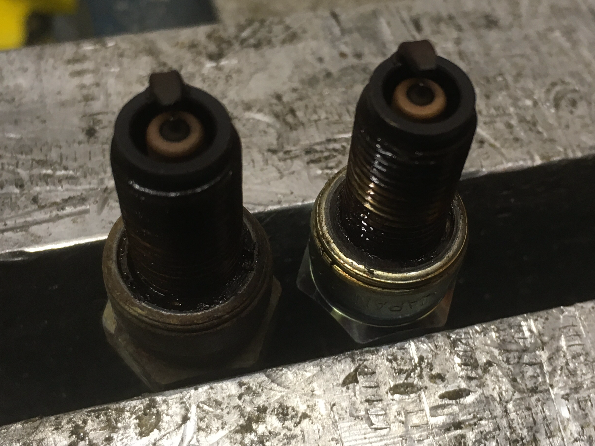

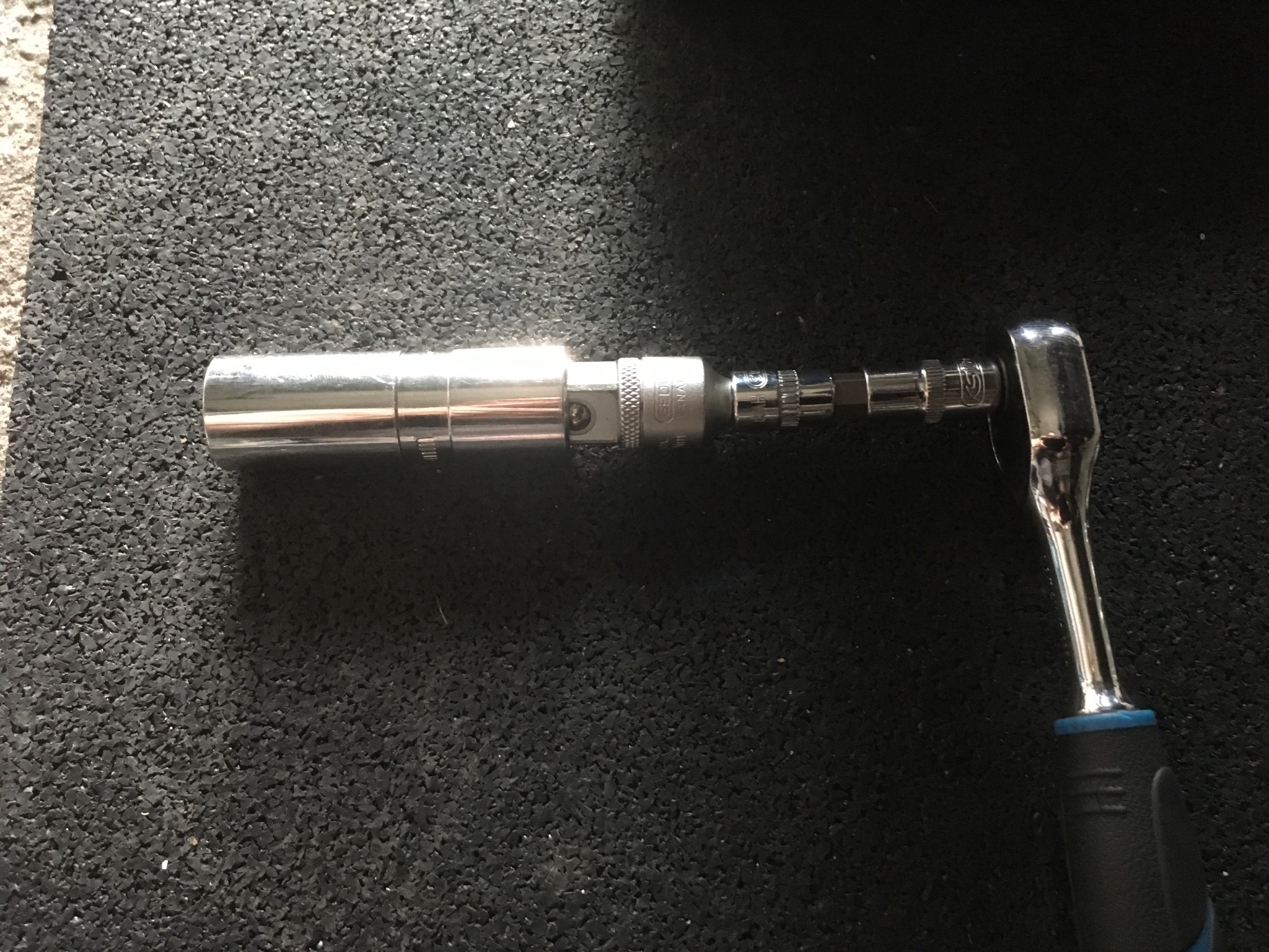

Heute mal die neue YUASA eingebaut und die Kerzen gewechselt. Kerzen sahen noch passabel aus, habe aber dann doch die neuen rein geschraubt. Dachte immer sie läuft zu mager, aber sehen schön Rehbraun aus. Dass die vordere Kerze etwas rostig und das Gewinde ölig ist, ist ja bei der SV nichts neues.
Kerzen ca. 20000Km

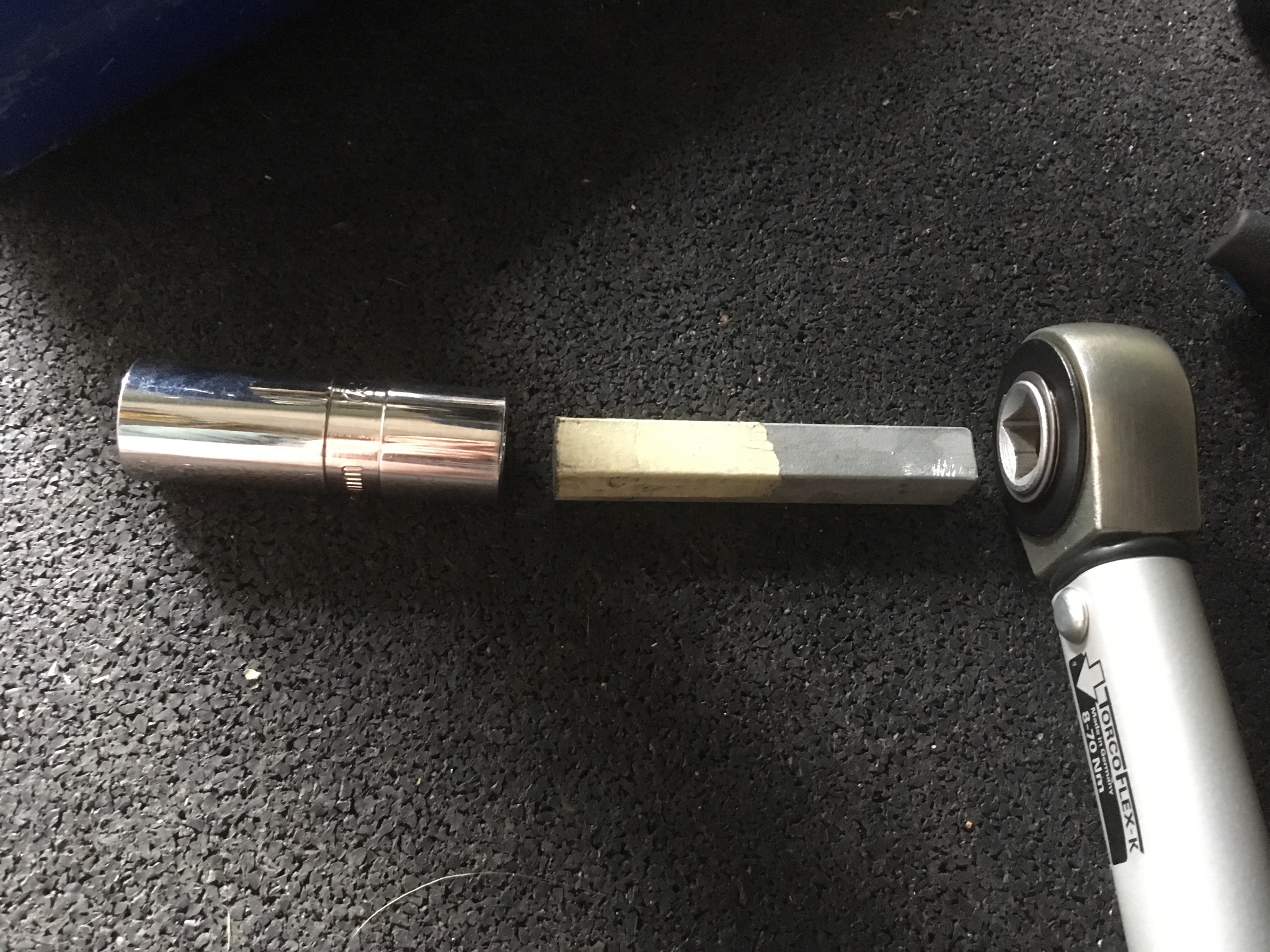

Hinten kommt man ja mit dem Drehmomentschlüssel noch einigermaßen hin, aber vorne habe ich nur gekotzt. Der Originale Kerzenschlüssel taugt ja nicht besonders viel, so habe ich aus vielen Kleinteilen die ich im Nusskasten und am Drehmomentschlüssel fand etwas zusammengebastelt. Das geht aber nur zum rausschrauben.
Teileverwertung ;)
Und so sieht es zusammengesteckt aus. Passt wunderbar in den Kerzenschacht und zum Kühler ist auch noch Platz.
Alles Zusammengesteckt

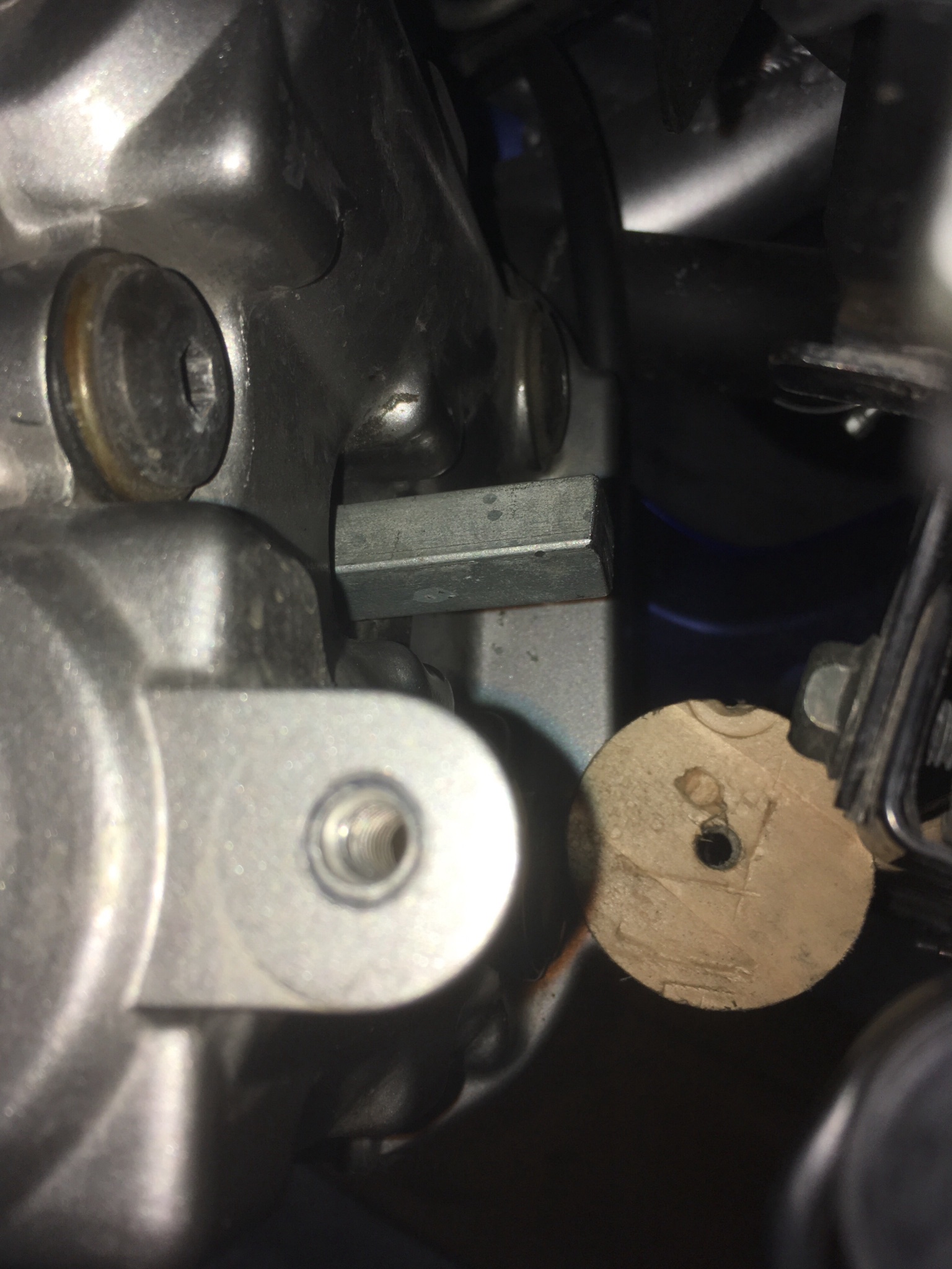

Zum festziehen mit vorgegebenem Drehmoment aber nicht zu gebrauchen, da ich einen 1/2“ / 3/8“ Drehmomentschlüssel habe. Bei einem Blick auf meine zugemüllte Werkbank entdeckte ich ein Stück von einen abgeschnittenen Fenstergitter welches in die 1/2“ Kerzennuss passte. Zwei Minuten später war das Eisenstück auf die passende Länge gekürzt.
1/2“ Verlängerung

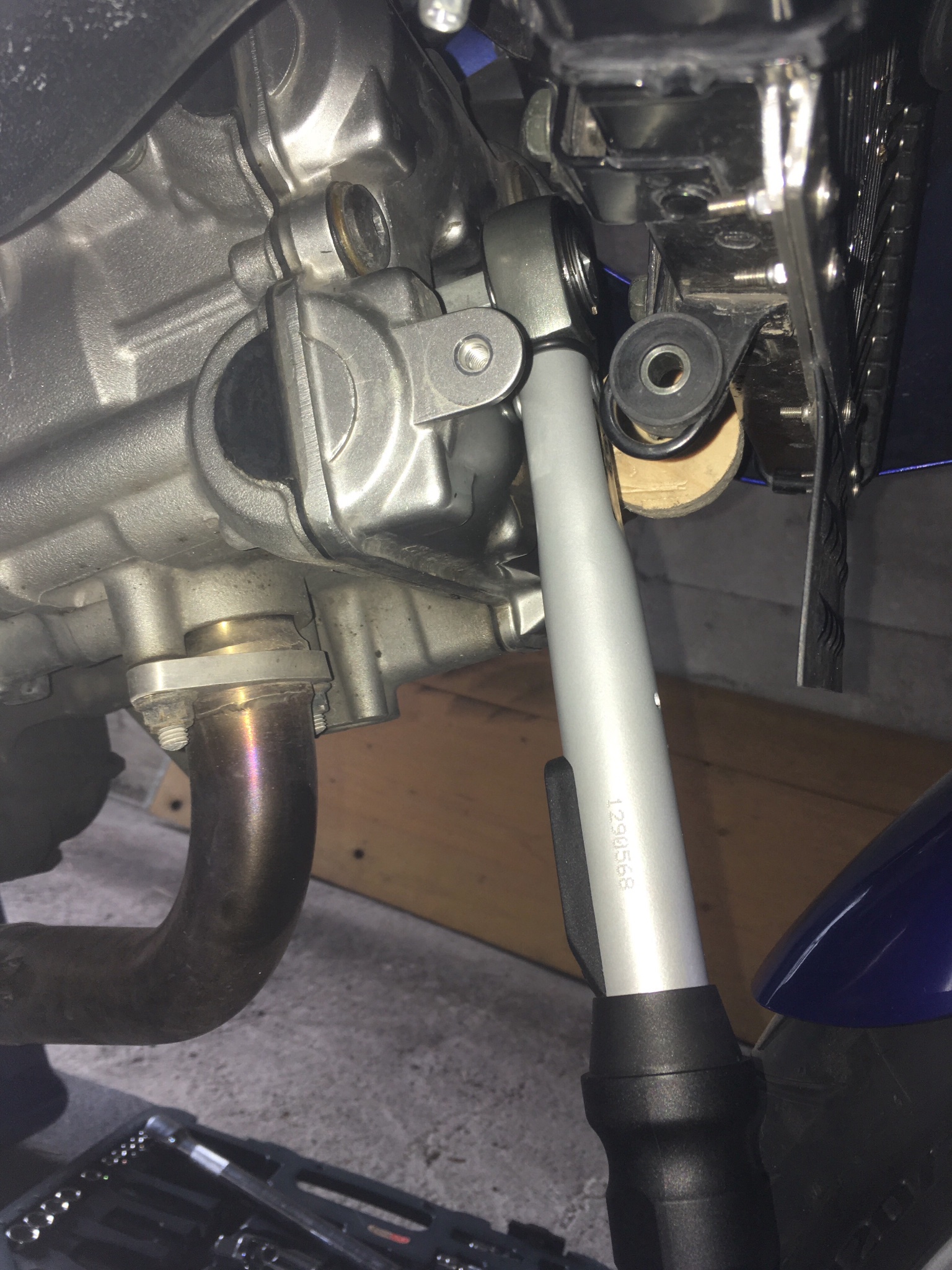

Und so sieht das an der SV aus. Da der Vierkant keine Kugeln hat kann man den Drehmomentschlüssel einfach darüber stülpen und auf vorgegebenes Drehmoment anziehen. Die kleine Holzscheibe lag auch noch rum und war optimal um den Kühler auf Abstand zu halten.
Vierkant
Drehmomentschlüssel an Kerze vorne
Endlich habe ich nun eine gute Lösung zum Kerzenwechsel der bei meiner jetzigen Fahrleistung pro Jahr in ca. 10 Jahren sein wird. :mrgreen:

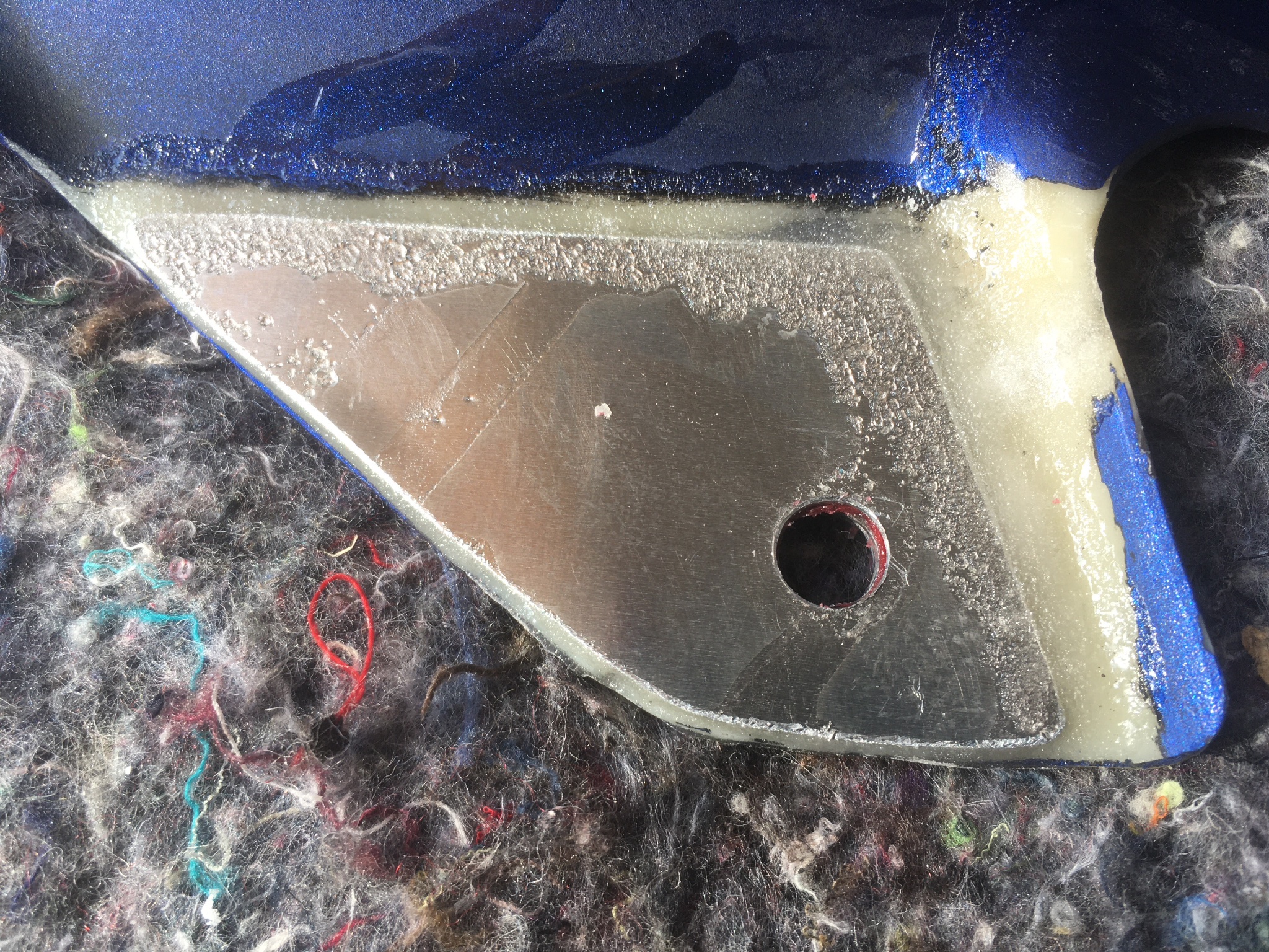

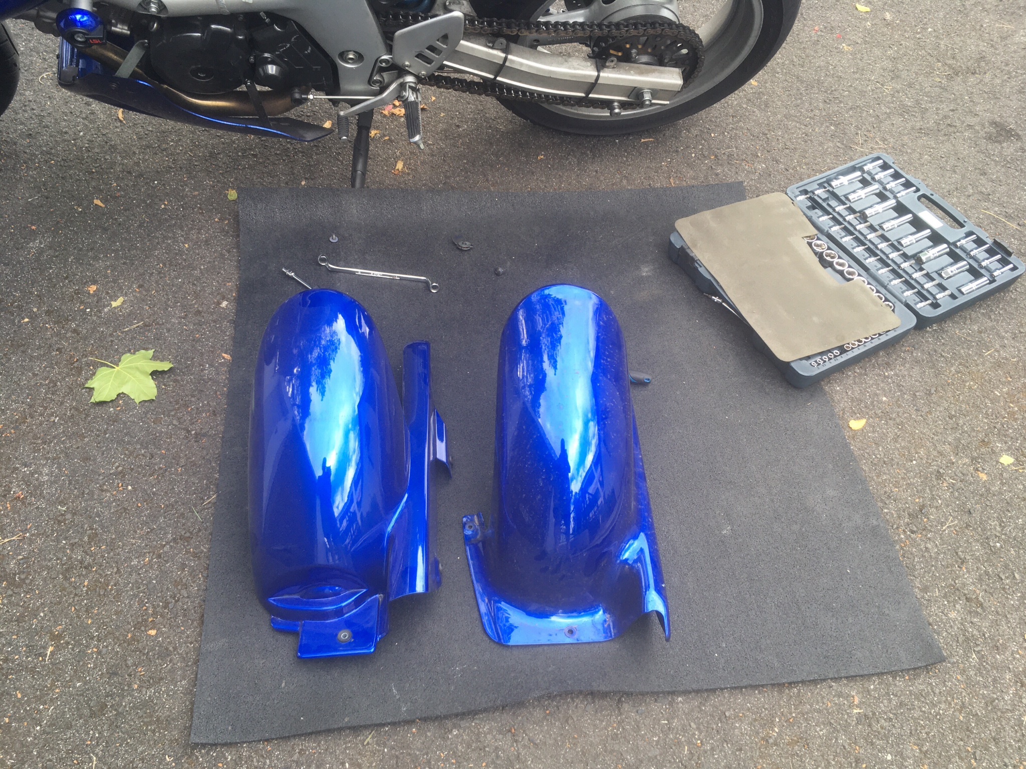

Da an meiner Hinterradabdeckung die Halter an der Kettenseite gebrochen sind, wollte ich eine hier im Marktplatz erworbene Hinterradabdeckung montieren. Die Betonung liegt auf wollte. :( hell da das :shit: Ding nicht passt habe ich jetzt angefangen die alte zu reparieren.

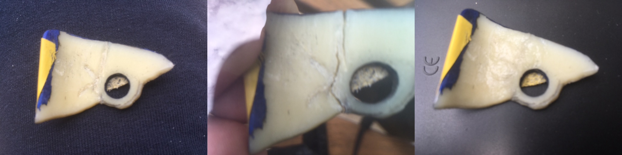

Zum reparieren habe ich mir extra einen speziellen Kleber mit Granulat besorgt der ABS Kunststoff sehr gut kleben soll. Habe dann mit dem Halter angefangen, der noch fest aber einige Risse hatte. Habe mit einem kleinen Fräser die Risse V-förmig erweitert, damit genug Kleber eindringen kann. Dabei musste ich feststellen, das es sich nicht um ABS sondern um GFK handelt. Habe mir dann aus einem Stück Alublech ein passendes Teil gefertigt das als Verstärkung dienen soll. Die Vertiefung habe ich komplett mit dem Granulat bedeckt und das Blech oben drauf. Nur noch den Kleber am Rand draufgegeben das wars dann. Das Granulat saugte den Kleber unter das Blech und wenige Sekunden später war der Kleber und das Blech fest.
Danach ging es an das abgebrochene Teil. Da dieses auch noch Risse hatte, habe ich auf der Lackseite Klebeband drauf gemacht, damit es nicht ganz auseinander fällt. Dann wieder ein V eingefräst, Granulat und Kleber drauf bis alles fest war.
Dann nach gleicher Methode das reparierte Stück an die Hinterradabdeckung. Habe auch schon angefangen das ganze zu schleifen, denn auch hier soll ein Alublech drauf. Wenn das dann erledigt ist werden die Risse auf der Lackseite auch noch behandelt.
Möchte jetzt keine Werbung machen, aber der Kleber mit dem Granulat ist der Wahnsinn, wenn das bricht bestimmt neben der Reparaturstelle.

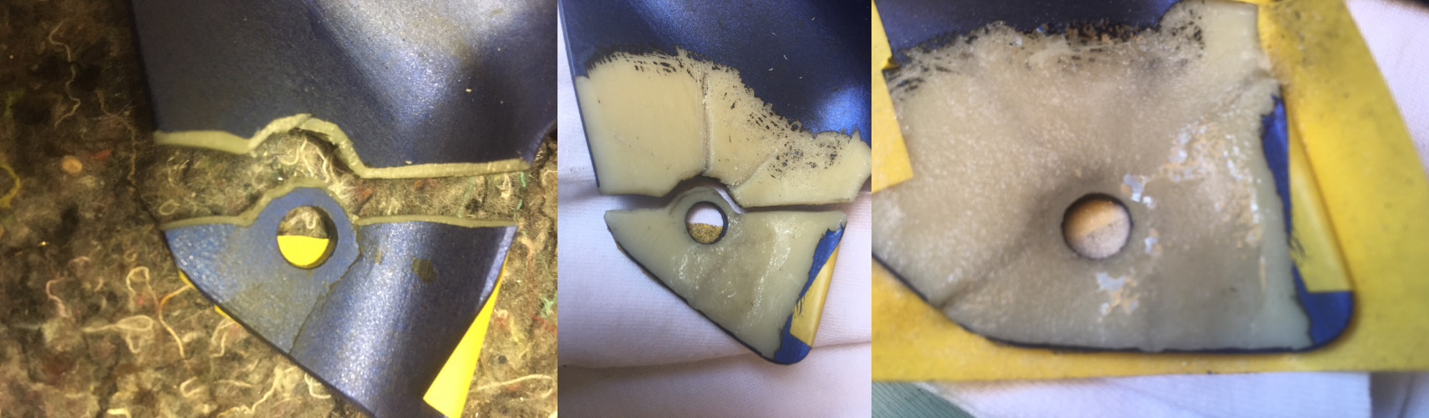

Scheinbar ist das hier nicht so interessant, da bei über 3000 Zugriffen nur zwei sich melden und selbst unsere Forentrolle nicht alles zugemüllt haben. :mrgreen:
Mache es daher ganz kurz.

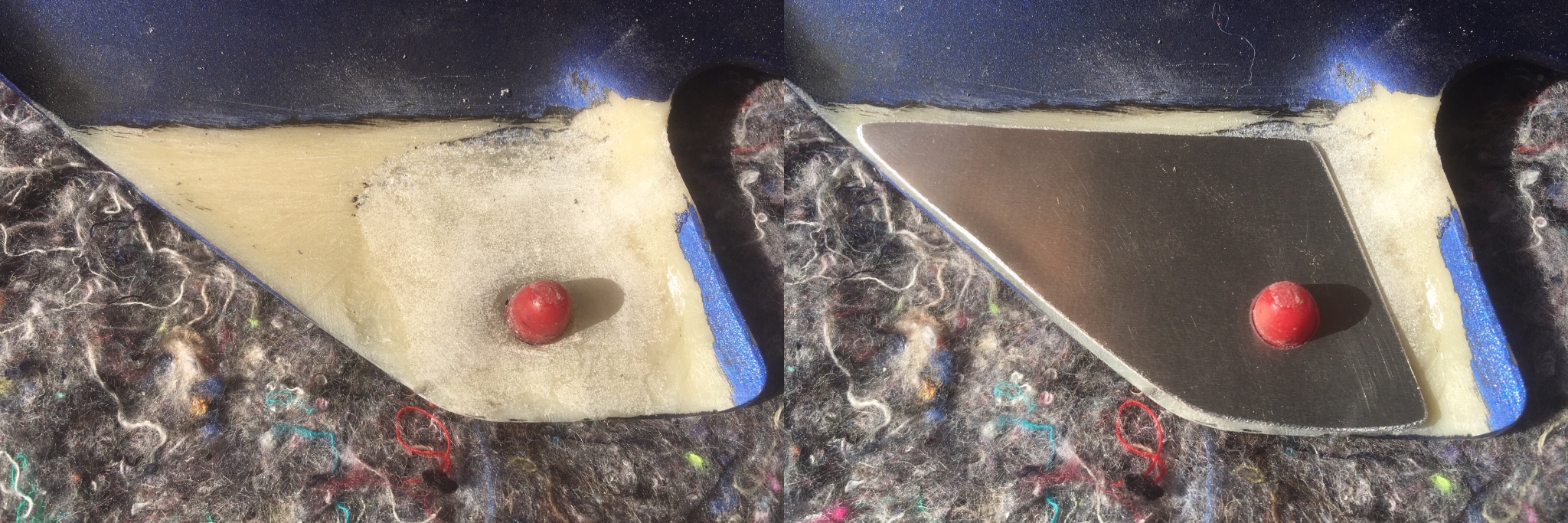

Links ist das letztes mal angeklebte Stück noch etwas geschliffen. Rechts mit passendem Alublech.
Links mit Granulat bestreut. Rechts mit aufgelegtem Blech und aufgefüllten Kanten
Hier das Endergebnis nach auffüllen mit Kleber. Muss aber noch an den Kannten geschliffen werden.
Die Vorderseite erspare ich euch, diese werde ich dann Übergangsweise nur schwarz mit Folie bekleben. Wenn das Ganze dann so hält wie ich es gerne hätte wird die ganze Abdeckung neu lackiert.
