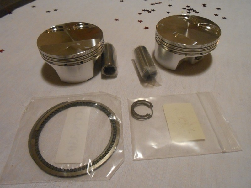

Preisfrage an die Spezialisten :) :)
Na, was haben wir hier :?: 8O :denk:
(Dirk, Du hältst Dich zurück!)
Beiträge: 8498
Re: guzzistoni's SV "Öl für uns alle" *2013*
#1368
Beitrag von VOODOO » 29.12.2013 21:38
2 Kolben
2 Bolzen
2 Satz Kolbenringe!
#1369
Beitrag von guzzistoni » 29.12.2013 21:39
VOODOO hat geschrieben:2 Kolben
2 Bolzen
2 Satz Kolbenringe!
GENAUER :) cross
Beiträge: 8498
#1370
Beitrag von VOODOO » 29.12.2013 21:39
Cagiva ?
#1371
Beitrag von guzzistoni » 29.12.2013 21:42
Nööö, nix aus Italien :evil:
Beiträge: 8498
#1372
Beitrag von VOODOO » 29.12.2013 21:44
Mahle
ghato
Beiträge: 5384
Registriert: 03.02.2011 18:34
#1373
Beitrag von ghato » 29.12.2013 21:47
WISECO PISTONS :twisted:
Wer will, sucht Wege.
Wer nicht will, sucht Gründe.
mortelli91
#1374
Beitrag von mortelli91 » 29.12.2013 21:47
SFV Gladius Kolben Bolzen Kolbenringe???
fatdog
Beiträge: 527
Registriert: 23.01.2011 20:05
Wohnort: Treuenbrietzen
#1375
Beitrag von fatdog » 29.12.2013 21:48
guzzistoni hat geschrieben:
2 Bolzen
2 Satz Kolbenringe!
GENAUER :) cross
Die Dekosternchen im Hintergrund wurden vergessen :wink:
DER FATDOG
Marlene * 20.04.2014
Emma * 20.04.2016
Frieda * 20.04.2016
Beiträge: 5059
#1376
Beitrag von 2blue » 29.12.2013 22:00
Carillo Kolben für ne Busa
#1377
Beitrag von guzzistoni » 29.12.2013 22:04
2blue hat geschrieben:Carillo Kolben für ne Busa
Erster Teil nein, zweiter Teil ja
also weiter :!:
Beiträge: 5059
#1378
Beitrag von 2blue » 29.12.2013 22:08
also weiter :!:
Aber die Kolbenringe 1397ccm 84mm +3mm CPN 3307 :wink:
Seth
Beiträge: 1496
Registriert: 28.05.2007 21:09
Wohnort: BV
#1379
Beitrag von Seth » 29.12.2013 22:08

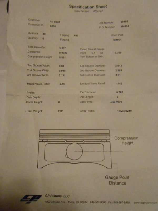

CP Kolben für 84mm Bohrung? Von der Nordsee-Graz Connection?
#1380
Beitrag von guzzistoni » 29.12.2013 22:13
Seth hat geschrieben:CP Kolben für 84mm Bohrung? Von der Nordsee-Graz Connection?
;) bier ;) bier ;) bier ;) bier ;) bier
Du hast 10 Freipost's im SVRider-Forum gewonnen :!:
