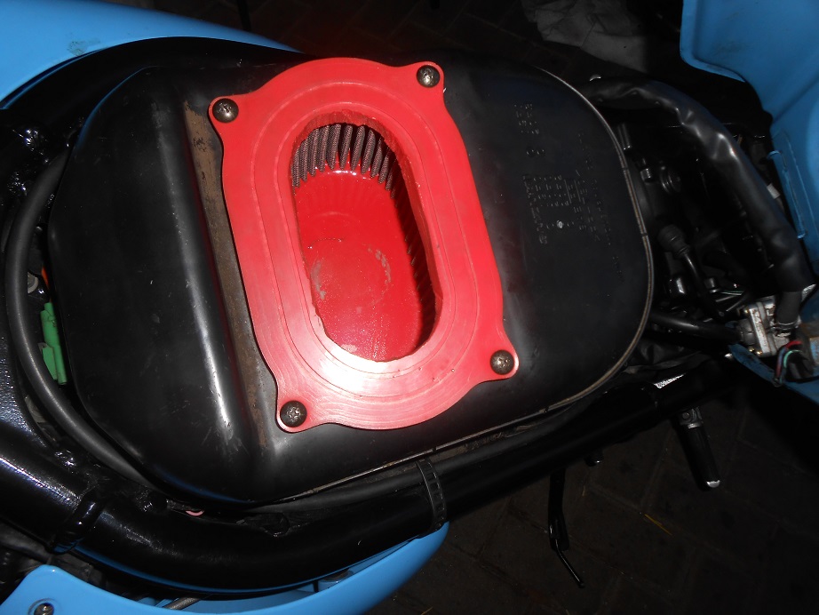

Die Knubbel läuft jetzt prima, zumindest in Stand
Ich habe sie mal ordentlich warm laufen lassen, hängt sehr schön sauber am Gas und läuft sehr ruhig im Stand.
Lufi ist jetzt ein KS (wie K&N ) mit geöffneter Ansaugöffnung.
Leider war das Wetter hier zu schlecht um eine Probefahrt zu machen -- bin gespannt, ob der Motor auch im Fahrbetrieb so gut funktioniert wie im Stand.

Was kann ich mir unter "geöffneter Ansaugöffnung" vorstellen?
Hast du das Oberteil bis zum FilterElement ausgeschnitten?

Ja, genau das habe ich getanSchafmuhkuh hat geschrieben:Hast du das Oberteil bis zum FilterElement ausgeschnitten?

bin mal gespannt wie dein Vergasersetup dazu aussieht!

Re: guzzistoni's SV Knubbel -- Ihm läuft wieder ---
So sieht das aus!
Vergasersetup ist aus dem Dynojet Pack.

beim serien Lufi hatte ich das auch, jetzt mit dyno und kn hab ich das gelassen...bin gespannt ob du nachregulieren musst (reibahle o.ä.)

Heute war hier ja schönster Sonnenschein und da habe ich es nicht mehr ausgehalten.
Ich habe schnell die Verkleidung angeschraubt und eine (klitze-) kleine Runde gedreht. Eigentlich eher nur ein Funktionstest, es hatte mir keine Ruhe gelassen , ich wollte einfach mal wissen, ob der Motor einigermaßen läuft, und zwar nicht nur im Stand.
Nun, ich muss sagen, die Maschin läuft ganz gut -- ich bin nicht unzufrieden.
Sie nimmt sauber Gas an und zieht im mittleren Drehzahlbereich mächtig an und dreht schön bis in höhere Regionen. Kein Sprotzen und keine Löcher, auch beim Gaswegnehmen keine Knaller.
Allerdings hat sie Karre jetzt ein gewaltiges Ansauggeräusch -- es dröhnt ganz ordentlich unter dem Tank hervor, dass kann auch Leistung vortäuschen.
Ob ich das so lassen werde muss ich noch sehen, es ist mir eigentlich zu laut.
Letztes Jahr hatte ich ein ähnliches Setup (LUFI) versucht, das war überhaupt nicht vernünftig ans Laufen zu bekommen, gerade der Teillastbereich hat da nie funktioniert. Da ist das jetzt schon eine deutliche Verbesserung.
Ob im oberen Bereich Leistung gewonnen wurde möchte ich nach dem ersten Gefühl bezweifeln.
Ich muss mich jetzt mal um einen Leistungsprüfstandlauf kümmern.
Ich bin jedenfalls mit der Werk zufrieden.

Bin auf den Oelverbrauch gespannt

Kommt mir bekannt vorguzzistoni hat geschrieben:Allerdings hat sie Karre jetzt ein gewaltiges Ansauggeräusch -- es dröhnt ganz ordentlich unter dem Tank hervor, dass kann auch Leistung vortäuschen.
Aber nicht auf Dauer.mortelli91 hat geschrieben:Das ist doch top.Aber was stört dich an einem lauten Ansauggeräusch???
Das macht doch gerade Laune.
Bei mir ist das genau der Selbe Fall. Der Auspuffsound fliegt ja nach hinten weg, aber das Drodeln und Donnern unterm Tank lässt einem Auf Dauer den Schädel platzen !
Aber Geil isses, absolut
