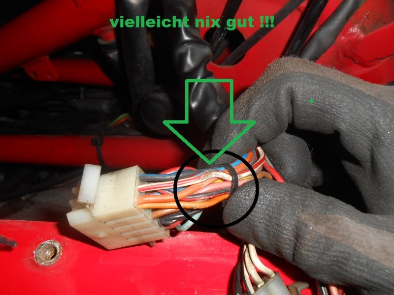

guzzistoni hat geschrieben:Am Stator ist ein Kontakt sehr heiß geworden, das Kabel hat sich entlötet.
Ich hab da nix abgelötet, ehrlich :) Angel
Also taugt der Limadeckel in seiner jetztigen Form wirklich nicht, es scheint ein thermische Problem zu geben :oops:

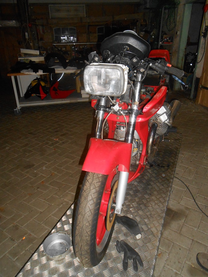

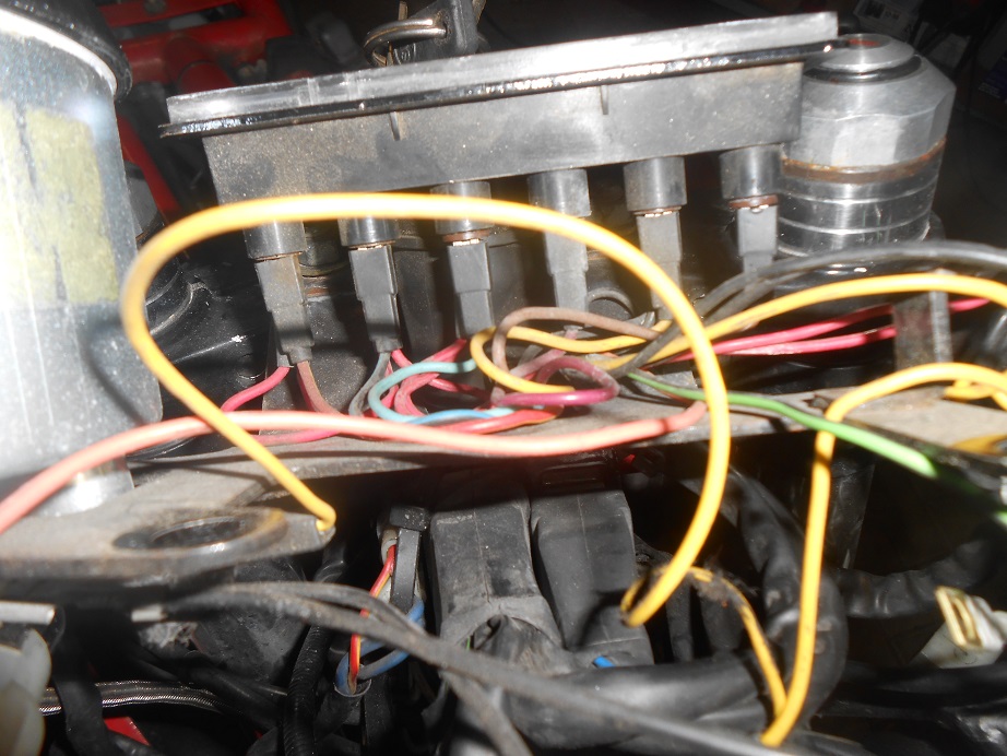

So, heute Abend haben die beiden Amateure (Hermann + ich) wieder an der Guzzi von Dirk rumgebastelt.
Die gute Nachricht: die Lima tut's wieder wie sie soll :D :D :D :D
die weniger gute: wir wissen noch nicht so 100%tig wieso 8O :? :cry:

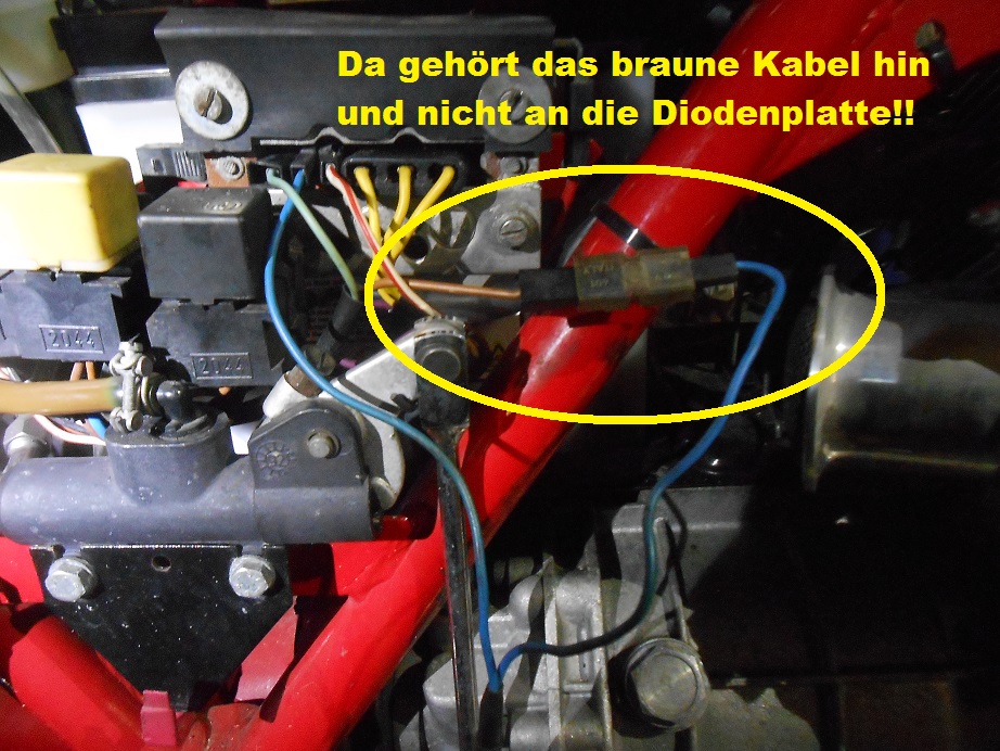

Das muss noch genauer erforscht werden :search: -- hat aber irgendwie mit die vielen Kabels an der Idiotenplatte zu tun :) cross
Aber wie sage ich immer: gestern standen wir vor dem Abgrund -- heute sind wir einen Schritt weiter ;) bier ;) Bier
GUZZI gestrippt --- alle unnötige Plaste weg!!!!!!
Italienische ElektroKunst

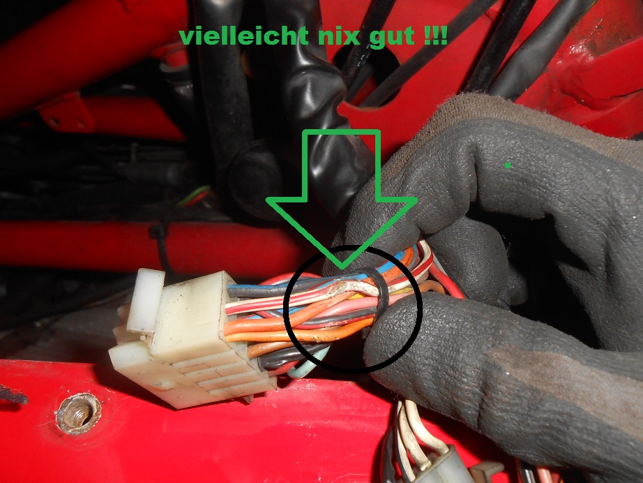

Beitrag von guzzistoni » 12.03.2014 22:55
So, der Fehler ist gefunden und behoben. Sind noch einige Kleinigkeiten zu machen, z.B. durchgescheuertes Kabel am Hauptkabelbaum isolieren etc. Morgen Abend bauen wir wieder zusammen, dann sollte die Diva Freitag fertig sein.

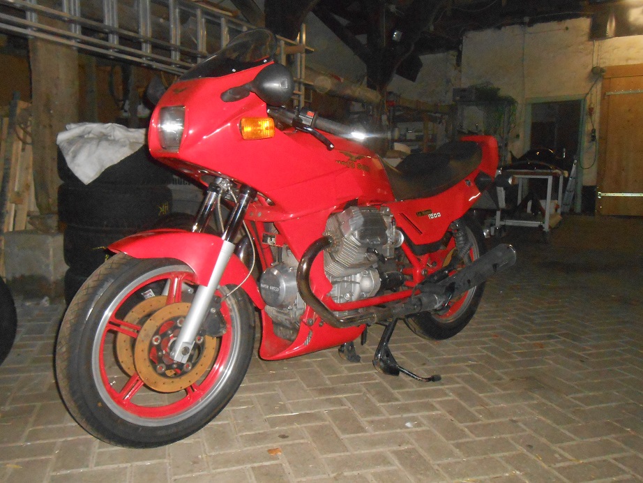

Hm...in meiner Guzzizeit sah das immer so aus.
Standard quasi....und das ghöhrt nich so? :roll:
Die kommen doch vom Werk so :mrgreen: :) Angel

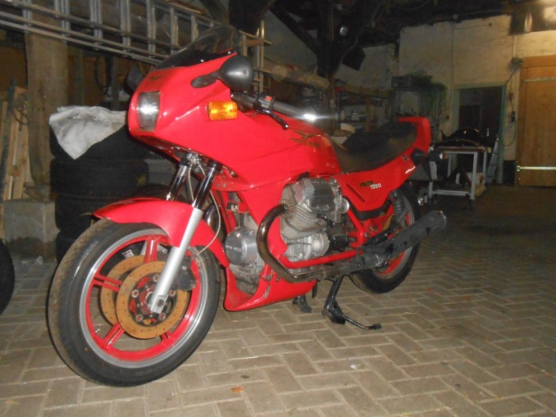

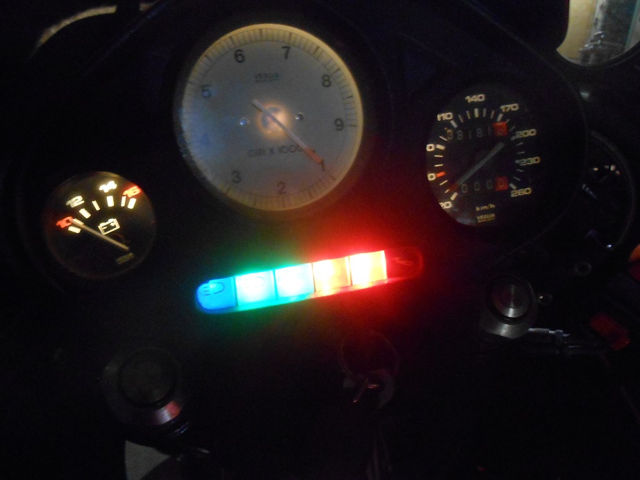

So, die Diva ist wieder zusammen :!: Lima und Elektrik OK, Fernlicht geht auch wieder, Benzinleitungen sind dicht, springt an, nur die Batterie ist ziemlich an Ende, möchte ich sagen. Das alte Mädel kann abgeholt werden :mrgreen:

Schumi-76 hat geschrieben:Schöne Farbe...
...die Bremsscheiben. :D
Lach nicht, das ghört so. Die sehen nach zweieinhalb Minuten wieder so aus...
Deswegen bremst die Guzz ja auch recht ordentlich :top:
