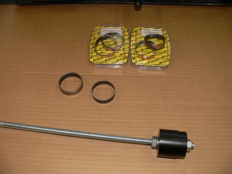

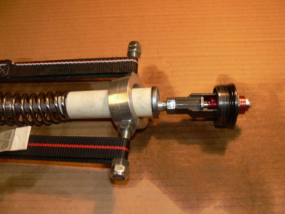

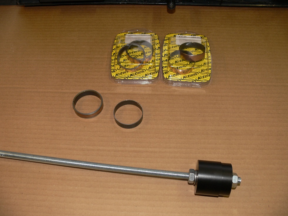

Habe mal wieder ein wenig am Mopped geschraubt:
und zwar mit der Revision der Gabel angefangen (linker Holm).
Habe neue Gleitlager eingebaut (bei Zupin gekauft, gibt es von Suzuki nicht), andere Gabelfeder montiert -- die von der Kilo-Gixxer K1-2, die sollten etwas weicher sein (danke Schaf!), na und natürlich neue Dichtringe.

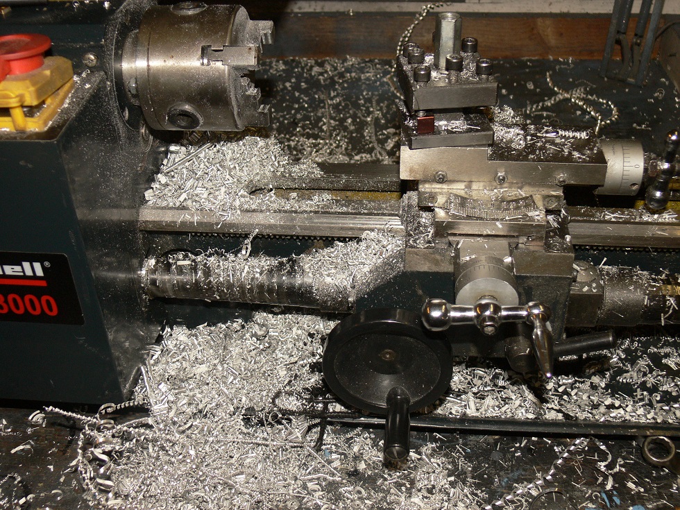

Musste mir auch ein paar Werkzeuge anfertigen -- praktisch so eine Drehmaschine :D

#1483
Beitrag von Schafmuhkuh » 15.11.2014 23:41
Ui, so ein Gabeltool brauch ich auch :D

Beitrag von SV.MK » 16.11.2014 9:07
Hast Du einen Haufen Späne gemacht 8O
Das war nicht mal eben plandrehen :roll:
