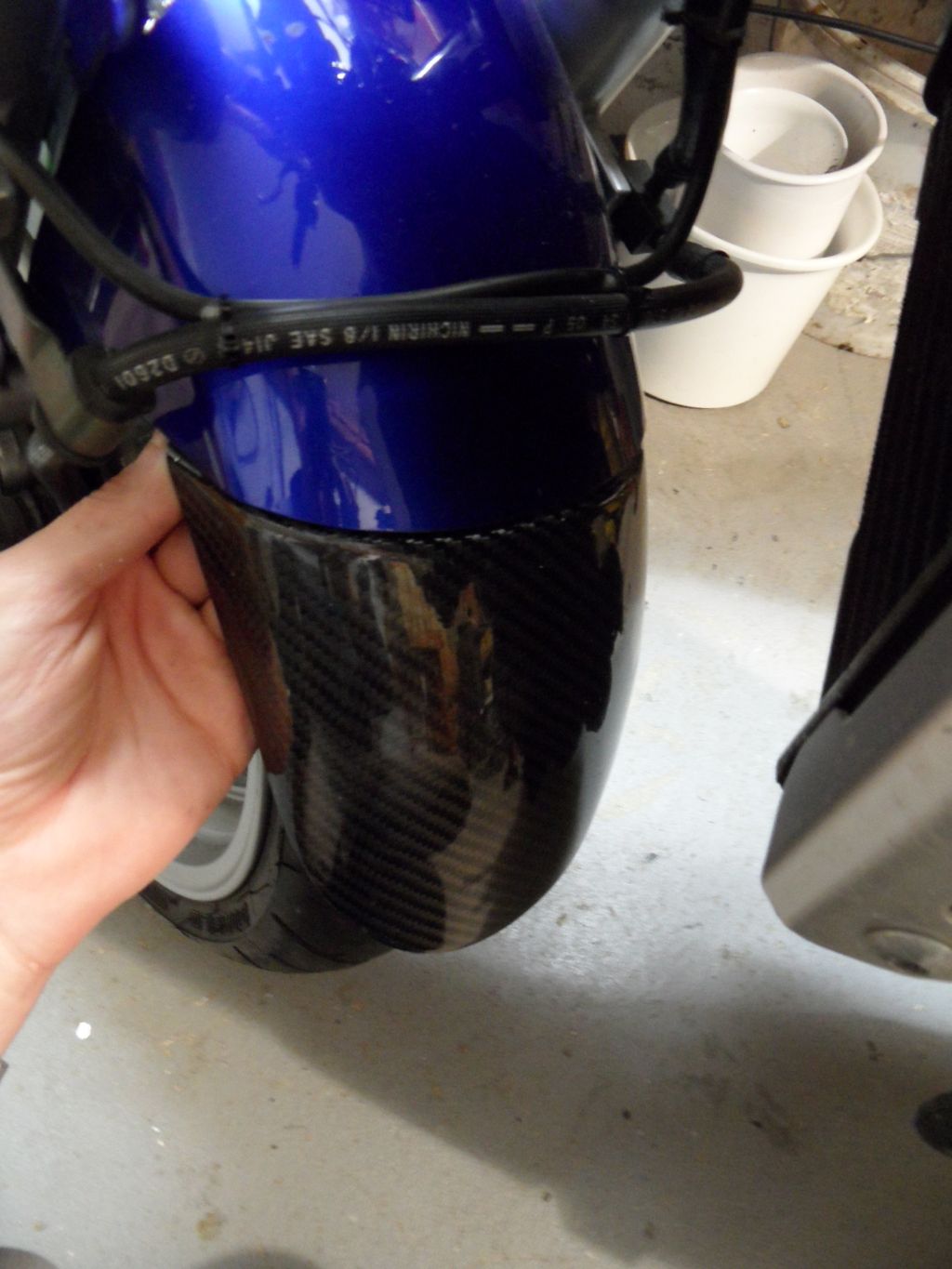

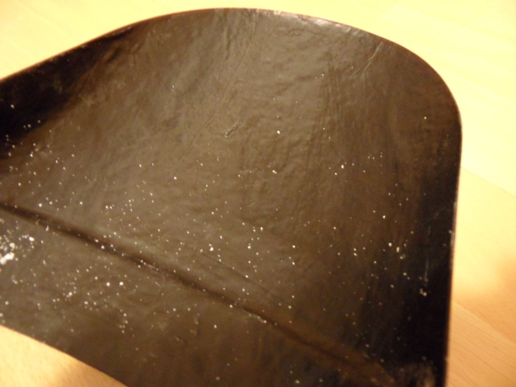

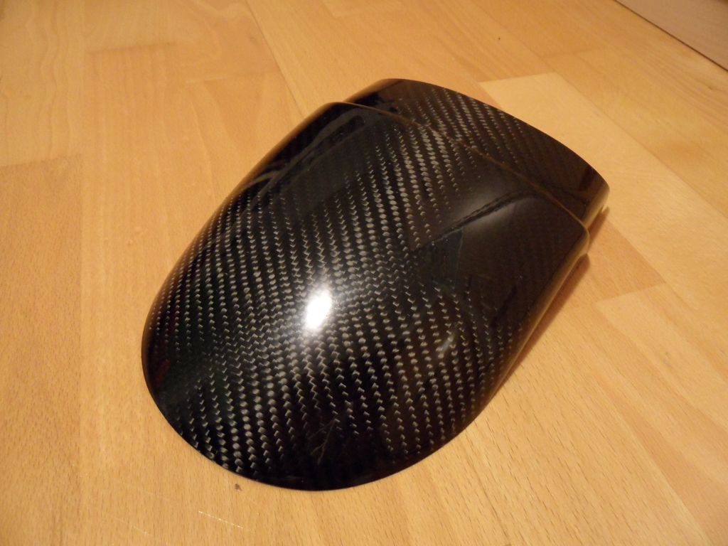

So, ABM Superbikelenker ist mittlerweile auch angekommen, ebenso die Echtcarbon Schutzblechverlängerung.
Lieber habe ich am Schutzblech eine Verlängerung, schützt den Motor vor übermäßigem Spritzwasser und den Kühler vor Steinschlägen.
Sieht in meinen Augen immer noch um einiges besser aus, als so eine Kühlerabdeckung, wo ich leider keine gefunden habe, die mir gefällt...
Anbei noch ein paar Bilder:
Werde die Verlängerung montieren, wenn die Räder sowieso wegen neuen Reifen rauskommen, dann kann ich das Schutzblech von innen gut reinigen und komme auch sonst viel besser ran.
Habe vor, die Verlängerung dann mit Karosseriekleber anzukleben, aber ebenfalls noch mit einer kleinen Schraube zu sichern, nicht dass hier unterwegs mal irgendwas abfällt...

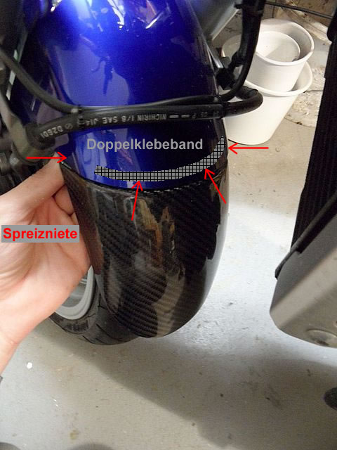

Die Kunststoffteile aus dem Zubehör werden mit einem Doppelklebeband und vier Spreiznieten befestigt. Ich war anfangs skeptisch, an meinem Moped hält das mittlerweile seit 20T Km ohne Probleme, auch im Regen. Spreizniete: Zwei seitlich, und zwei halb links/rechts oben.
Optisch ist das sicher nicht der Knaller, jedoch hilft das ungemein bei Nässe (in der ich mich im Gegensatzt zu anderen öfter mal mit dem Moped bewege) und eben gegen den Steinschlag vom Reifen. Ich mag die bisher gesehenen Kühlerverkleidungen auch nicht, die meisten sind obendrein auch noch schwer.
Fenderverlängerung

Kolbenrückholfeder hat geschrieben:Die Kunststoffteile aus dem Zubehör werden mit einem Doppelklebeband und vier Spreiznieten befestigt. Ich war anfangs skeptisch, an meinem Moped hält das mittlerweile seit 20T Km ohne Probleme, auch im Regen. Spreizniete: Zwei seitlich, und zwei halb links/rechts oben.
Vielen Dank für deine gute Beschreibung.
