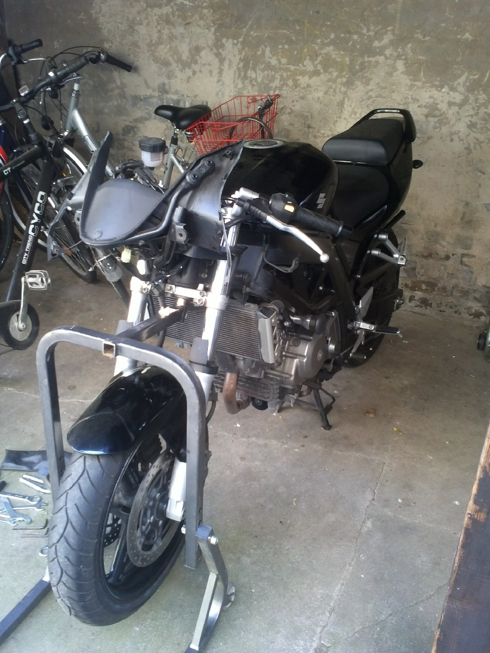

Beginn des Umbaus
Bestandsaufnahme:
Der erwartete Schaden war geringer als befürchtet.
Gabel Brücken Rahmen .. alles grade!
Nur ein verbogener Stummel war bisher nicht aufgefallen. Alles andere war auf bekannte Schäden zurück zu führen.
Ein paar Kratzer in der Kanzel und Kotflügel mussten rausgestreichelt (poliert) werden aber nichts tragisches.
Bisheriger Umbauplan:
GSXR 600er Gabel (k4)
GSXR 750 K4 Gabelbrücken
SV Rad mit Distanzhülsen
Bremsscheiben GSXR 600 k4
Bremszangen GSXR 600 k4
Kotflügel SV 650 mit Aluadapter siehe Ludwig
Abgedrehter SV650 Tacho

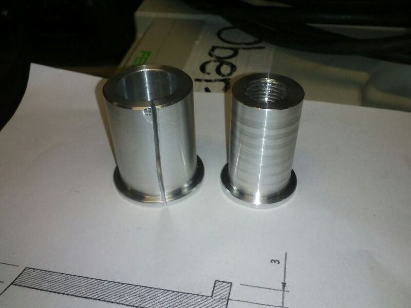

Dafür gibts heute 2 Bilder
Ace SV650S 007.jpg (37.14 KiB) 3285 mal betrachtet
Wer errät was es ist darf sich morgen 2 Stück Zucker in den Kaffee machen :P

Beitrag von Triple7 » 13.02.2016 20:08
Die Hülsen für die Vorderachse?
Ace
Beiträge: 446
Registriert: 16.03.2011 1:11
Wohnort: Karlsruhe
Re: Studentenpfusch :P
Beitrag von Ace » 13.02.2016 20:24
War ein bisschen einfach jetzt wo's im Umbauplan stand oder ? xD
Aber ein extra Zucker für dich ;)
