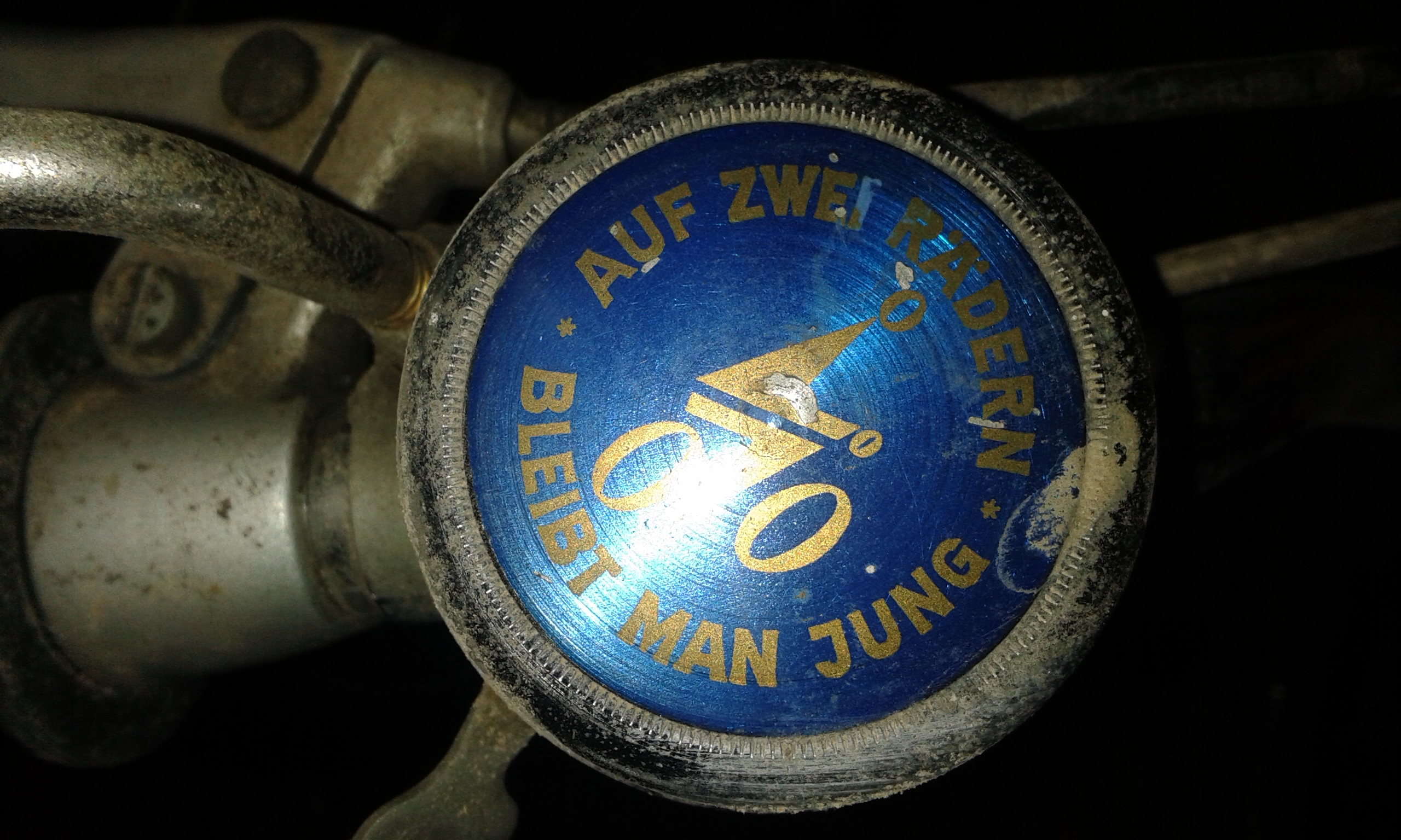

Kolbenrückholfeder hat geschrieben:Wie haben unsere Augen an diesem Instrument feinster Messtechnik (dachten wir zumindest) geklebt, wenn es darum ging irgendeine Geschwindigkeitsmarke mit Rückenwind zu knacken. :) Angel
Akkuschrauber in Gang 1 lässt ihn exakt 25km/h anzeigen :-)

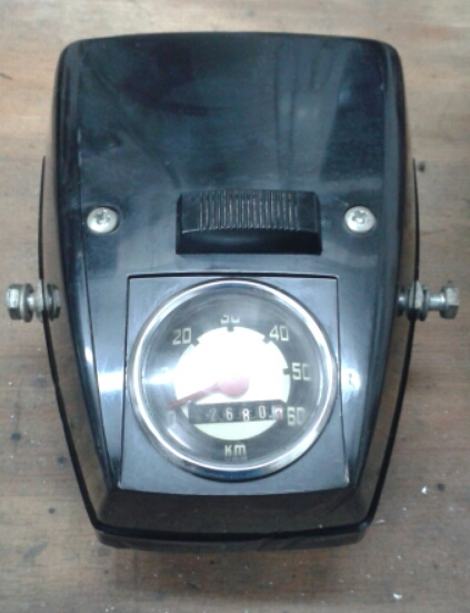

sehr übersichtlich die Verdrahtung. Hab ich sicherheitshalber trotzdem vorher fotografiert
2016-09-15 22.13.42.jpg (249.51 KiB) 4556 mal betrachtet
2016-09-15 22.13.16.jpg (153.9 KiB) 4556 mal betrachtet

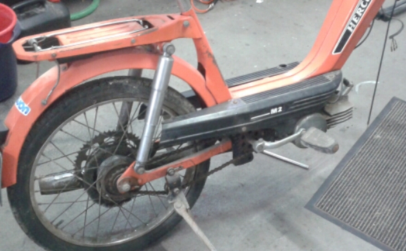

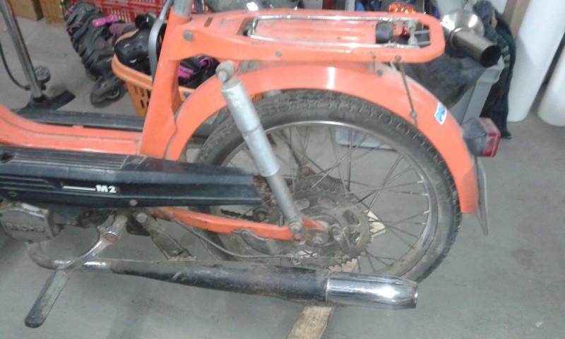

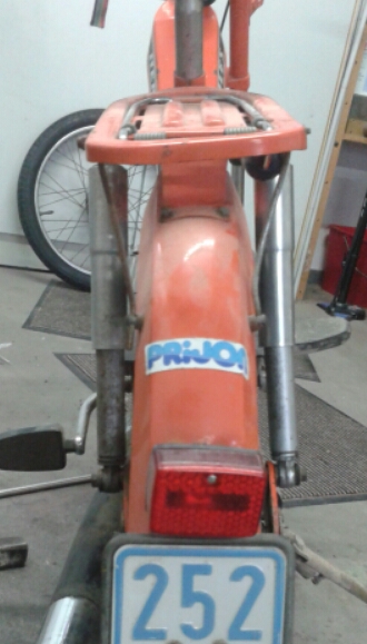

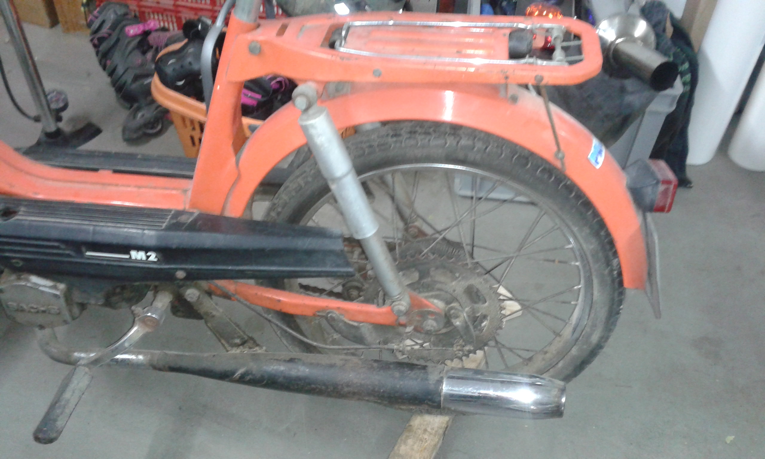

Mal eben in 15 min ein Federbein in einen ansehnlichen Zustand versetzt.
2016-09-18 10.21.59.jpg (135.06 KiB) 4506 mal betrachtet
zerlegt gereinigt Hüllrohr ausgebeult und poliert neu gefettet und wieder ran.
2016-09-18 10.21.01.jpg (163.86 KiB) 4506 mal betrachtet

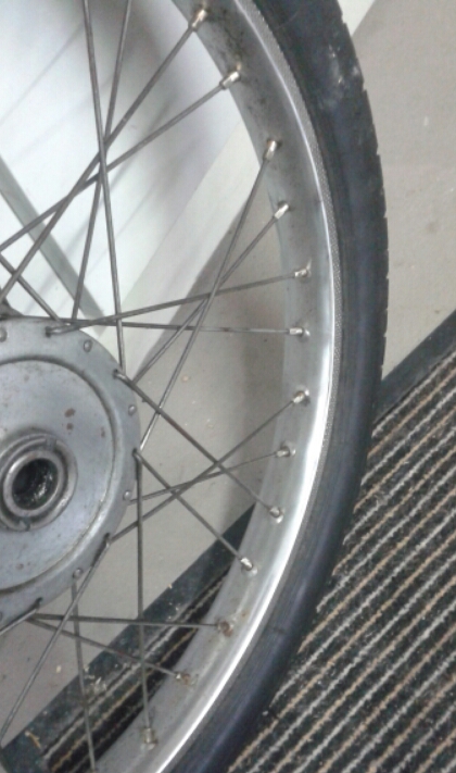

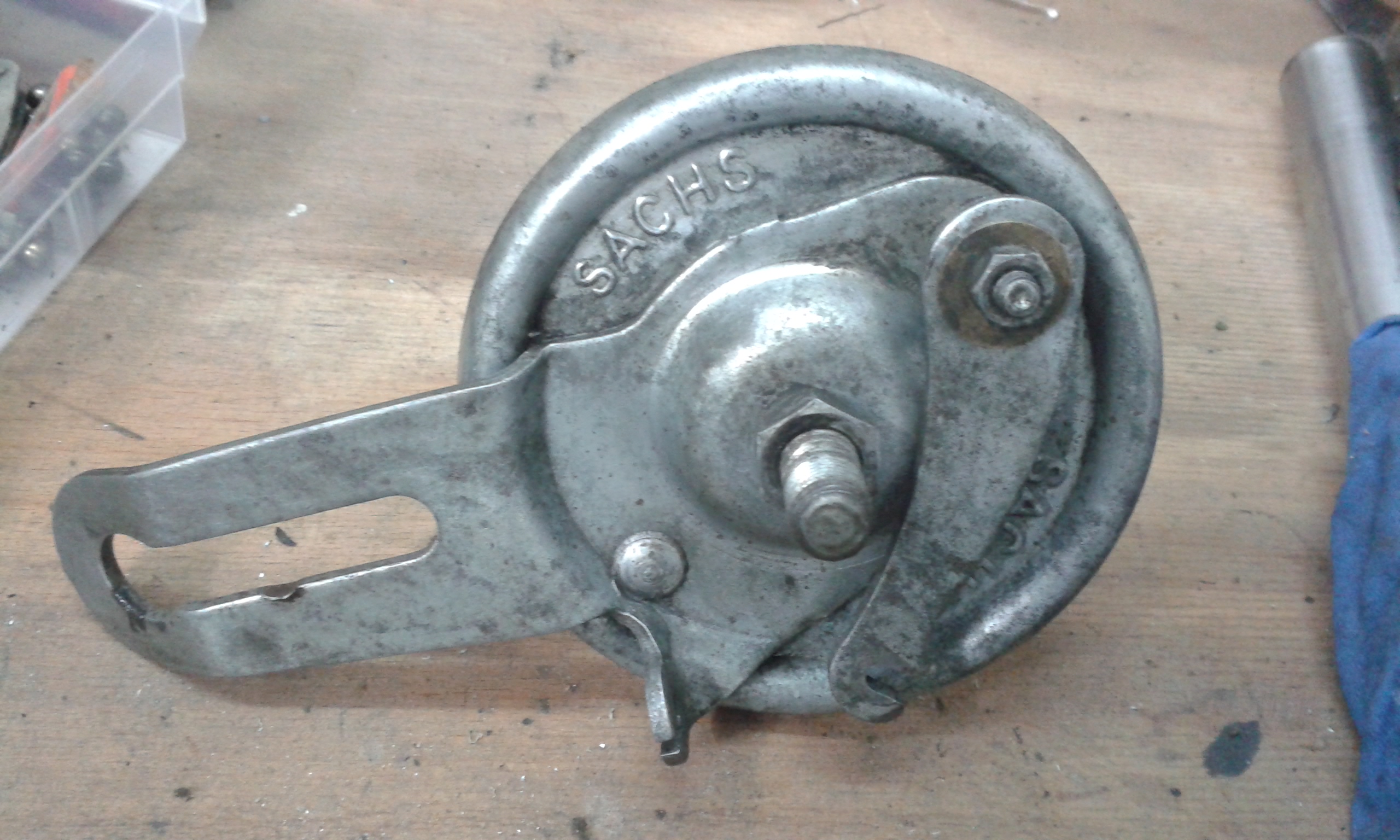

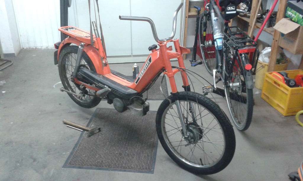

Reifen sind gut. Kein Stück porös nach all den Jahren. Mal ne Nacht in Reifen Schaum gebadet. Zwischenzeitlich mal das Vorderrad etwas überarbeitet.
2016-09-18 10.21.26.jpg (211.58 KiB) 4505 mal betrachtet
ist auch okay. Nicht neuwertig. Aber soll ja auch kein Museumsstück werden. Speichen muss ich noch machen.
Bremse ist auch gut.

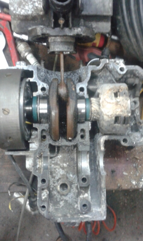

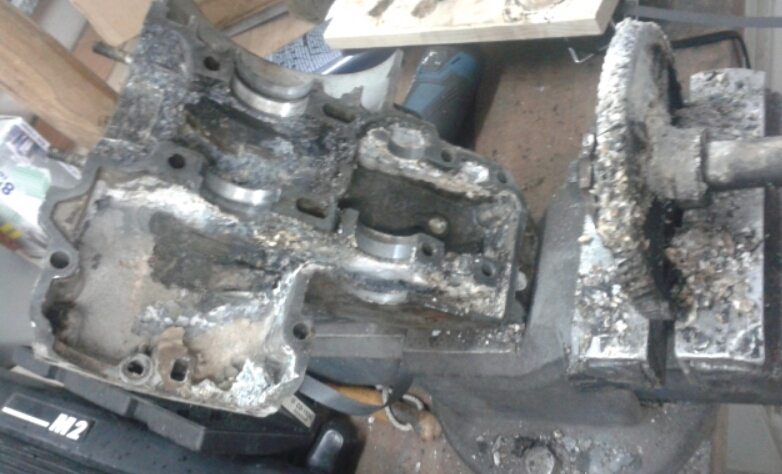

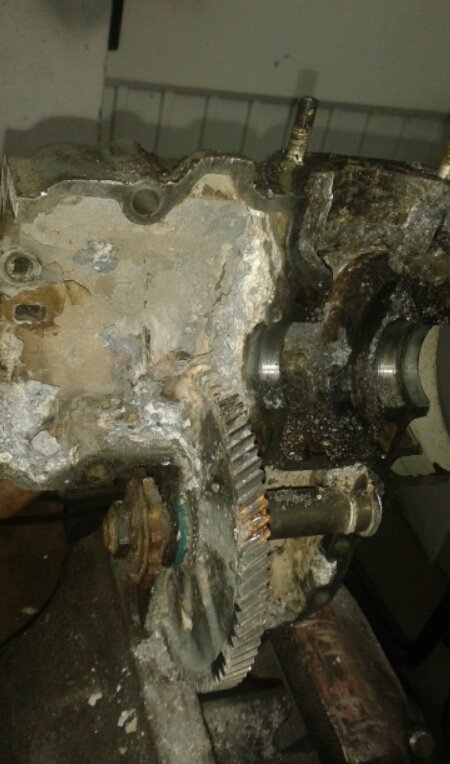

Beitrag von Dieter » 22.09.2016 22:33
Ich weiß nicht wie das heißt wenn Öl sich zerlegt. Aber jetzt weiß ich wie es aussieht

Beiträge: 15679
Re: Hercules Mofa Reparatur Thread
Beitrag von Dieter » 23.09.2016 7:50
MUC_Rider hat geschrieben:...Das ist dann wohl auch der Grund, warum man lange gestandene Motorräder nicht versucht zu starten....
Ja, sehe ich auch so. Das der Zylinder fest war hatte man mir gesagt... Die DKW hab ich nach 32 Jährigem Kellerschlaf mit dem original Öl die ersten km bewegt (nachdem ich vorher in den Seitendeckel geschaut hatte und alles für gut befunden hatte).
Kurioserweise geht es von den Bauteilen recht gut ab (Drahtbürste).
Das Zeug hat gedrückt, und einen Riss im Gehäuse gedrückt 8O neues schon gefunden (ca. 20€)
Frage an die Chemiker, in was verwandelt sich ATF nach 30 Jahren? :mrgreen: :mrgreen:
Foddos sind nie so scharf, weil ich die schon mal vom Handy hochlade (sorry) :oops:

Beitrag von Wiederholungstäter » 24.09.2016 2:02
Dieter hat geschrieben:
bist du sicher dass da ATF (Automatikgetriebeöl) drin war?
