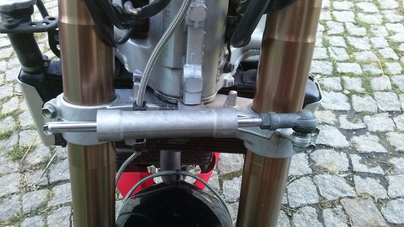

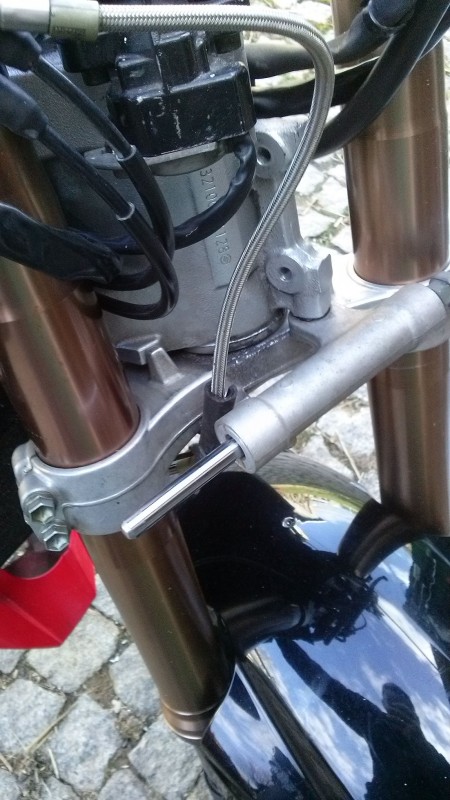

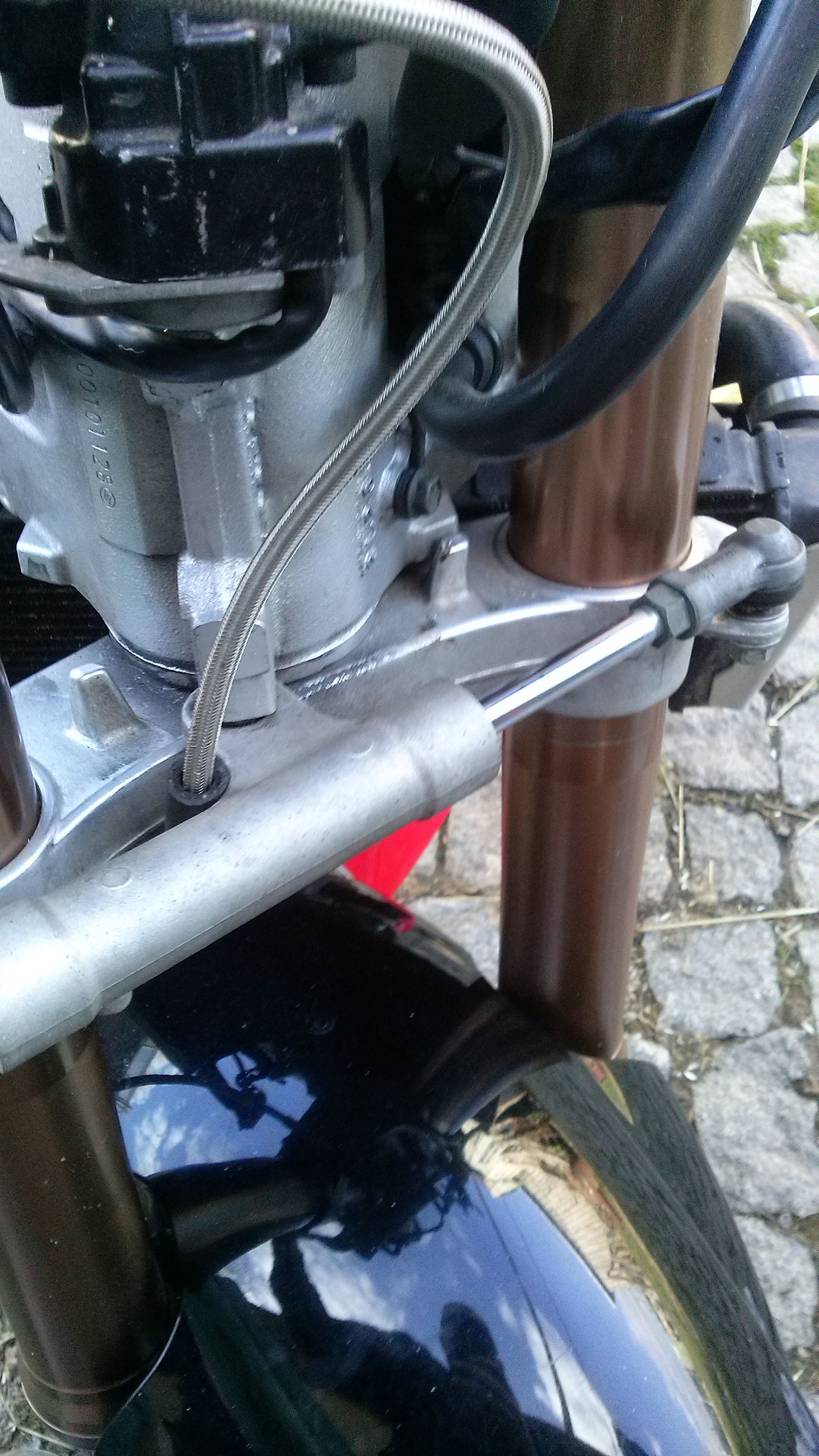

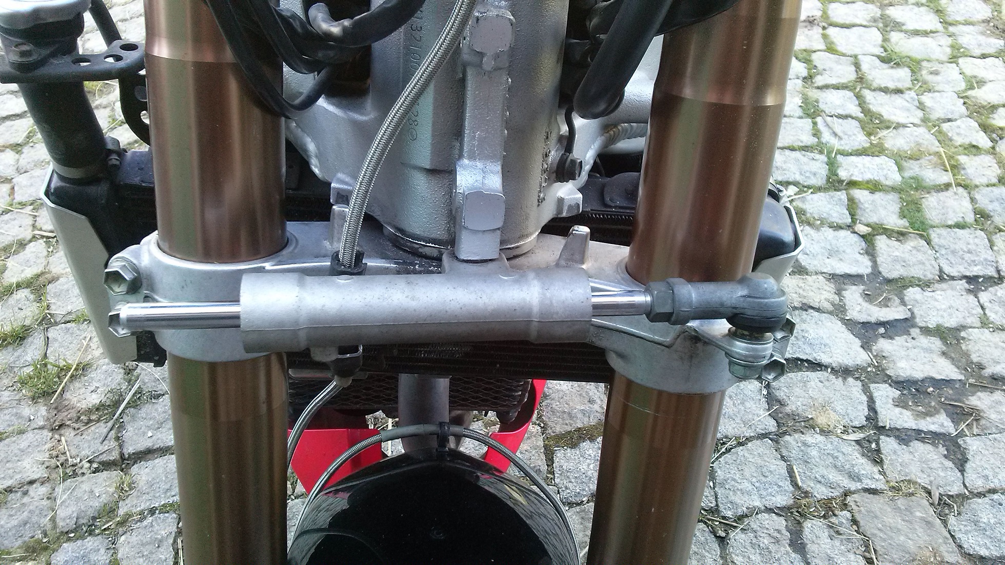

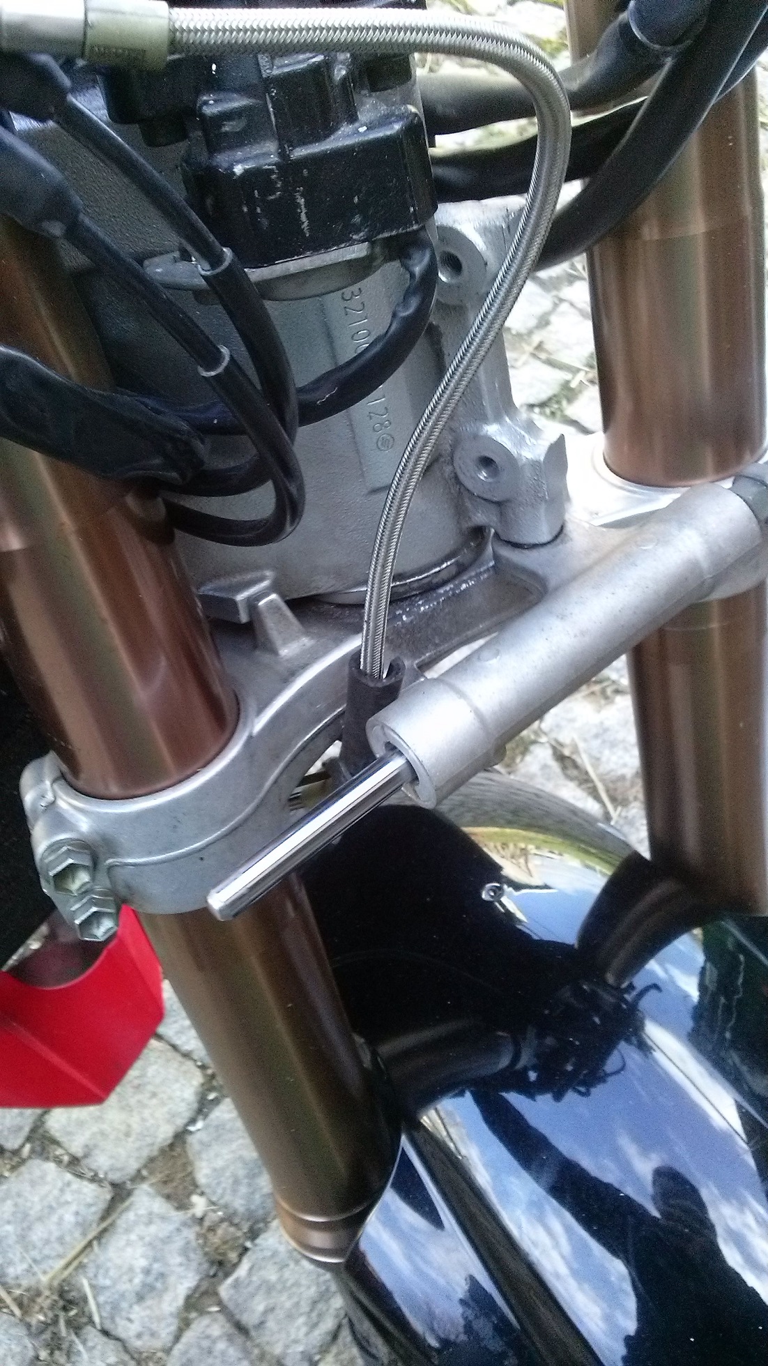

Vorm am Rahmen rumschneiden hatte ich ganz schön Schiss, aber das Ergebnis ist zufriedenstellend. Dämpfer passt und Anschläge werden erreicht.

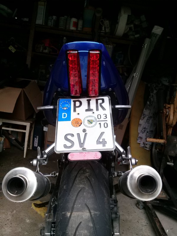

Das hat ihm so gefallen und er hat alles eingetragen. Seit Dienstag ist sie angemeldet. Und ich warte auf die erste Möglichkeit zum Fahren.

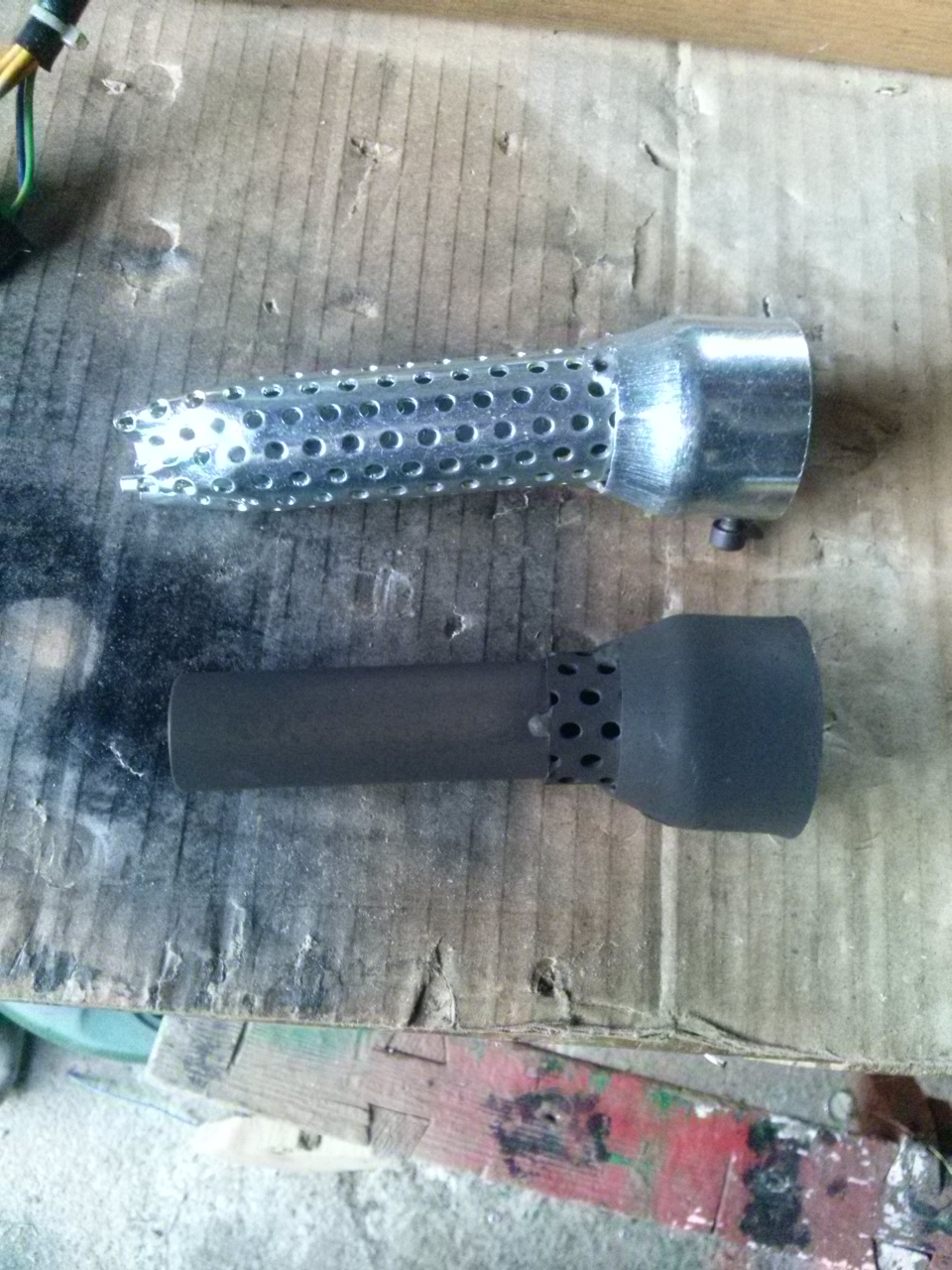

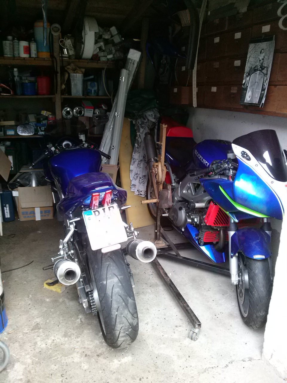

Der neue DB-Killer wartet auf seinen Einbau. Zum Vergleich mal der Verbliebene. Der wurde vom Vorbesitzer etwas gekürzt... Aus Mangel an Siebrohr im richtigen Durchmesser habe ich einfach ein Rohr anschweißen lassen und es hinten offen gelassen. Mal hören wie der Sound sich verändert. An sich ist das Ding echt billig gemacht. Nichts entgratet und auch am Ende einfach nur zusammen gequetscht. Ich überlege ernsthaft auf meine Leo´s umzubauen. Mal sehen ob meine Frau nochmal mitfährt, ansonsten mache ich das. Natürlich mit dem Krümmer meines an deren Bikes, mir dem Originalen sind mir die Leo-Töpfe zu lang. Aber dann geht das mit Sozia ja nicht mehr.

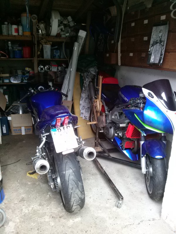

Die Frau möchte nicht mehr mitfahren... Da wollte ich auf die Leos mit dem high up Krümmer umbauen. Also gestern alles auseinander gebaut, bei beiden Bikes. Die Hinterradabdeckung wollte ich auch gleich mit übernehmen.
Heute Nachmittag fange ich mit dem erneuten Zusammenbau an.
Erste "Überraschung" : Der K4 Kotflügel passt nicht an die K3 Schwinge. Die Bohrung für den Bremsleitungshalter ist anders und die Halterungen für den Kettenschutz sind bei der K4 viel weiter auseinander.
Warum machen die sowas :?: :roll:
Zweite Überraschung: Obwohl die Krümmer von K3 und K4 optisch gleich aussehen (ich meine den Aufbau und Verlauf unter dem Motor) sind sie offenbar doch unterschiedlich. Der K4 Krümmer passt nicht an die K3. Aber warum ? Motor und Hauptrahmen sind doch gleich? Jedenfalls habe ich ihn nicht weit genug hoch schieben können, weil das Verbindungsrohr vom vorderen Krümmer an der Ölwanne anschlägt. Der Originale hat wieder dran "geflutscht".
Heute Abend baue ich die K4 wieder zusammen. Das Ende vom Lied: Alles wird wieder so wie es war und der liebe Micha hat wieder was dazugelernt. :amen:

Das Heck der K3 steht steiler als das ab K4 :wink:
Ist optisch die schönere Variante :twisted:
Du hast da doch ne K3 in der Garage.
Da solltest Du das vergleichen können :twisted:

Ja, das weiß ich. Der Heckrahmen hat damit aber gar nichts zu tun. Bei der K4 hab ich auch ein K3 Heck dran, musste ich nur die Seitendreiecke und den Sitz mit tauschen und das Werkzeugfach der K4 entfernen.
