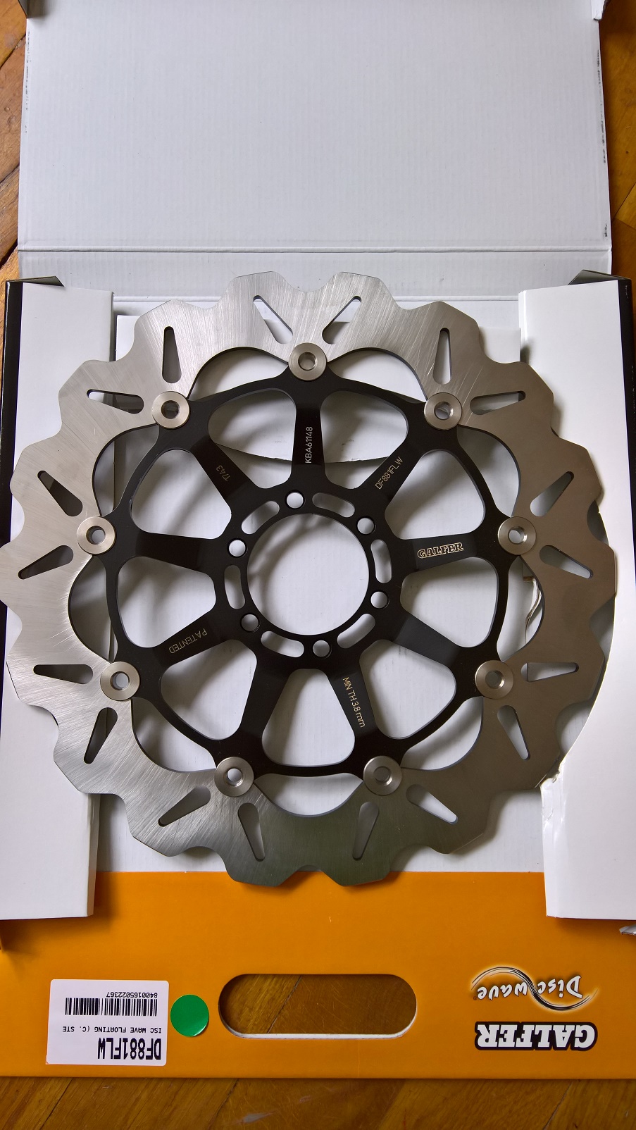

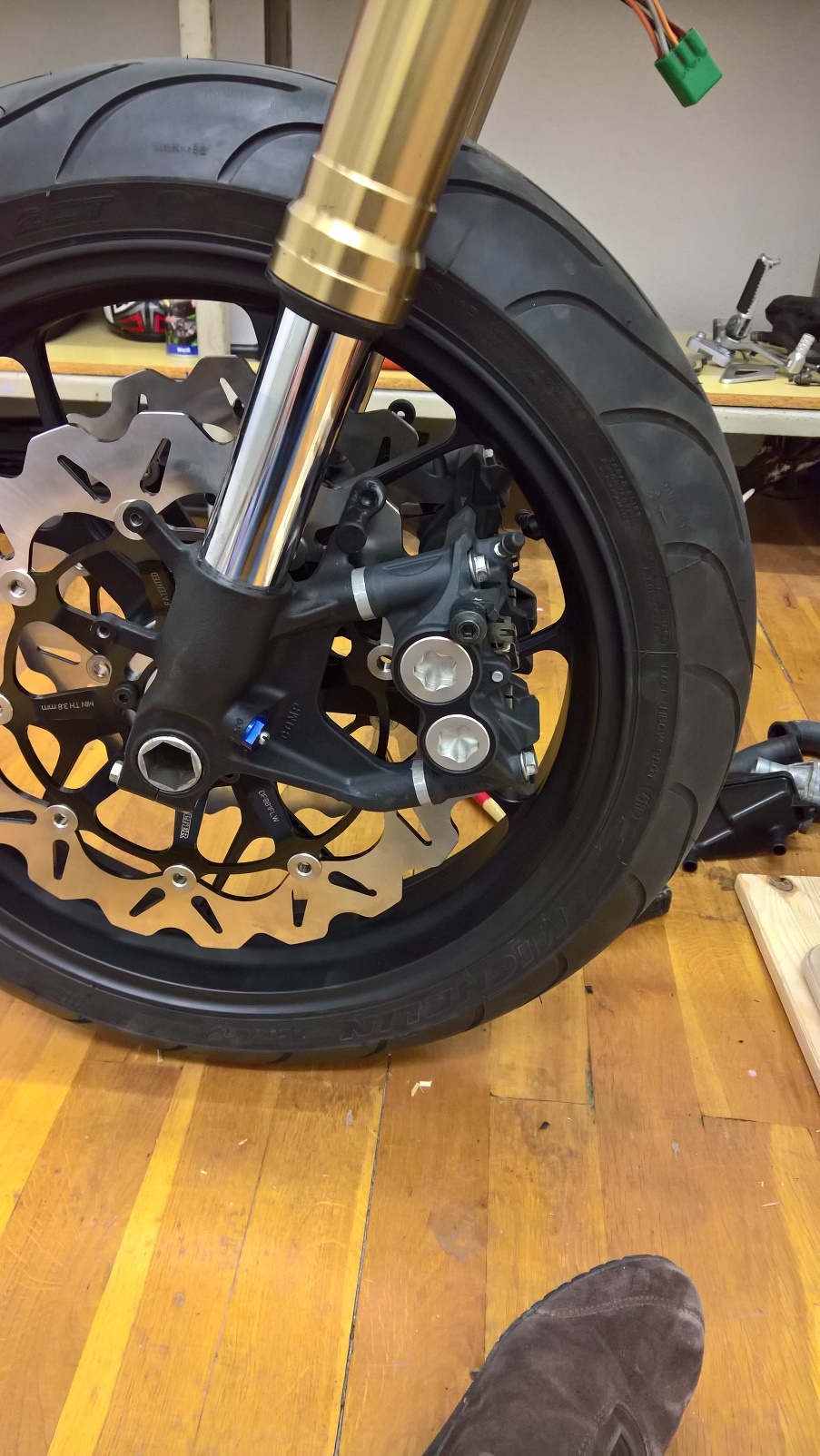

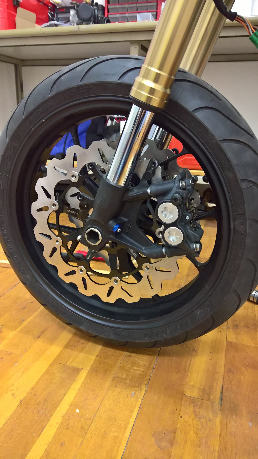

Die neuen Bremsscheiben für vorn sind da.
Galfer 320mm, eigentlich für 996R und Co. gedacht, passen sie aber auch
mit geringer Modifikation an die Gabel-Bremssattel-Kombi.

Sehen geil aus die Scheiben :ACK:

Bremssättel sind jetzt perfekt ausgerichtet, Distanzen auf der Nabe und
Spacer an den Gabelfüßen für die 320er Scheiben.

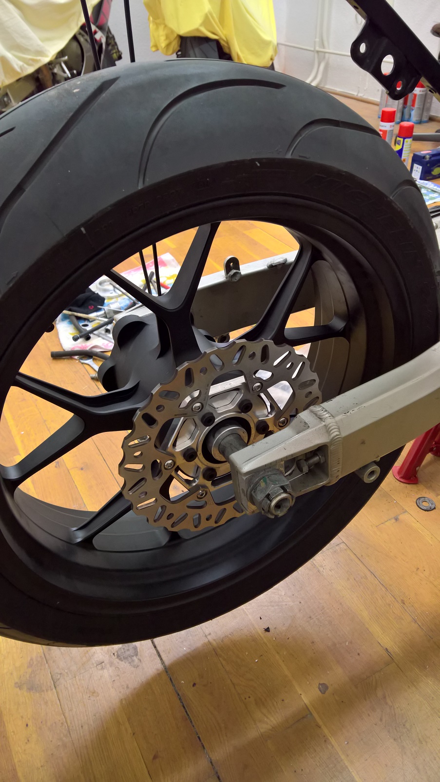

Neue hintere Bremsscheibe von Lucas in 220 mm, vorher 240 mm.
Passt zum Sattel den ich verwenden will, außerdem minimal leichter.

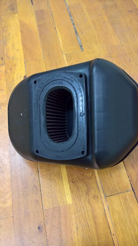

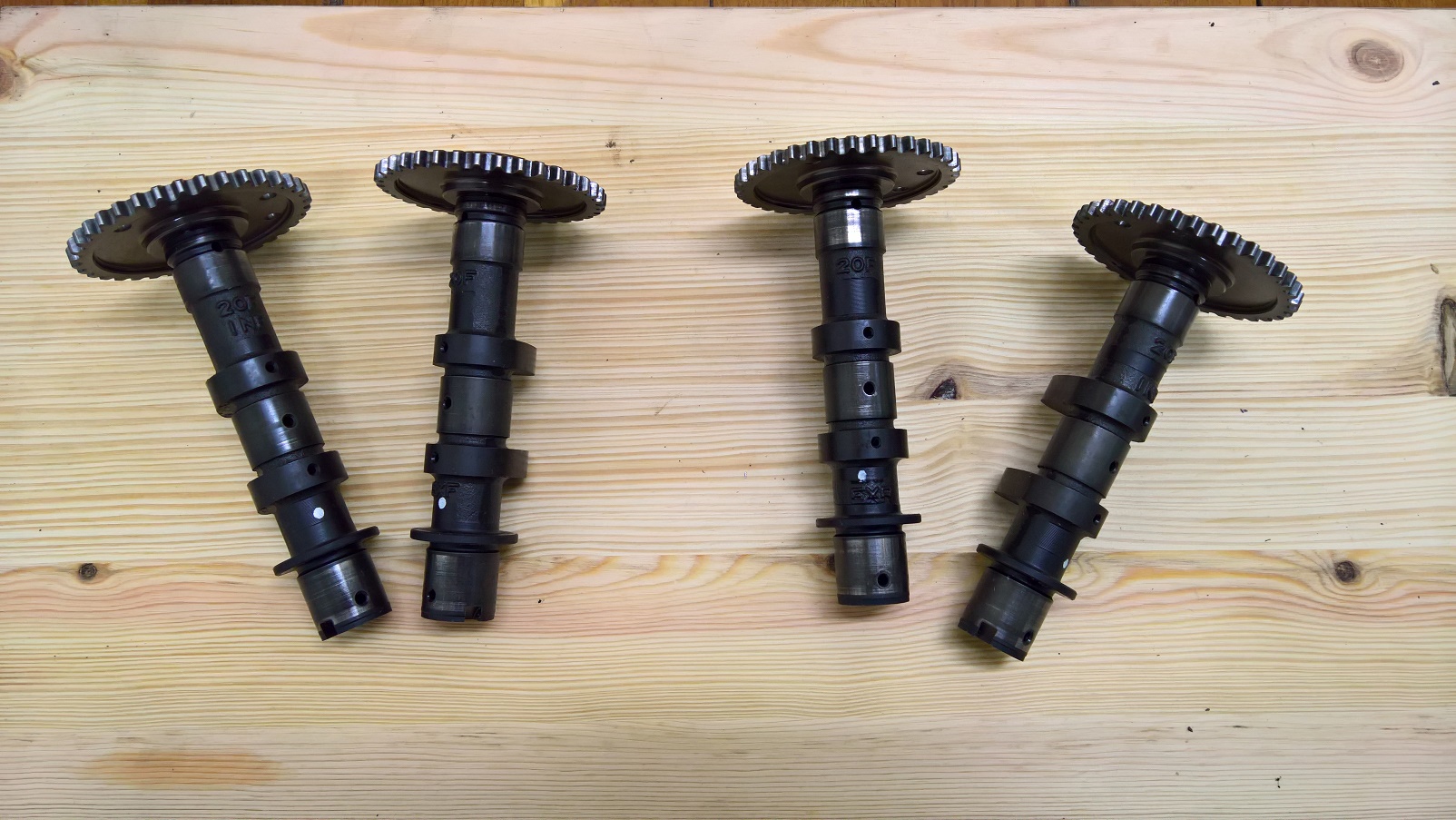

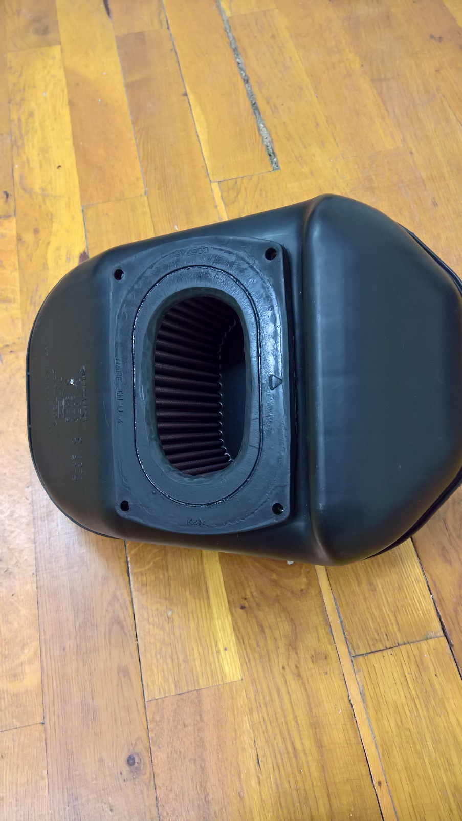

Die "neuen" Nockenwellen sind auch gekommen und der Luftfilter wurde für die
Neuerungen angepasst. Das Material lässt sich sehr gut bearbeiten. :top:

Was ist denn mit den Nockenwellen passiert, dass sie so schwarz sind?

Sind die nitriert? :denk:

Ja die Nockenwellen sind nitriert. Entweder sind die neu oder lagen eine ganze Zeit lang rum. Nach dem ersten Betrieb glänzen die wieder wie neu.
Hatte ja schon erwähnt dass ich das Projekt interessant finde, schade nur dass mit Kante Serien Nocken das Potential des Motors weitgehend ungenutzt bleibt..

Im Serienzustand sind die doch grünlich und nicht schwarz?!

hannes-neo hat geschrieben:Was ist denn mit den Nockenwellen passiert, dass sie so schwarz sind?
Die sind in der Tat wenig gefahren (~15 tkm) und lagen lange ungenutzt herum.

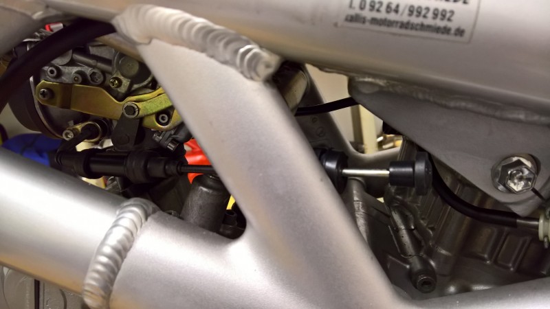

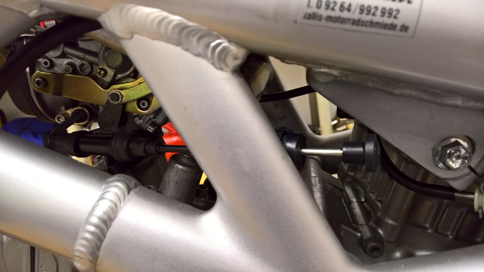

Der Choke-Zug wird jetzt a la VTR 1000 F verlegt und am Rahmen befestigt.
Da wir andere Schaltereinheiten am Lenker nehmen, muss alles andere weg.
Außerdem fällt dann ein Bowdenzug am Steuerkopf weg :).
