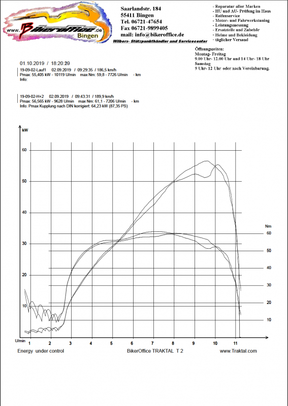

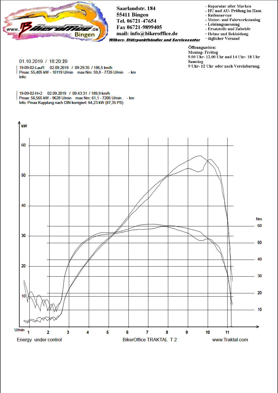

Sooo, letzte Woche habe ich endlich das Vergleichsdiagramm von Wolli bekommen
Muss sagen, dass ich mit dem Verlauf ziemlich zufrieden bin, auch wenn die Delle zwischen 4,5 und 6 doch ein bisschen unschön ist.
Zur Referenz, verbaut sind im Moment:
Erkenntnis #18: Es ist erstaunlich was ein paar Jahre Erfahrung und Lernen über die technische Seite für einen Unterschied machen.
- SV 1000 K5 Schnorchel
- K&N Luftfilter
- SFV 650 Gladius Ansaugstutzen (Ausgänge der Airbox sind noch nicht aufgebohrt)
- Leovince SBK Evo 2 Slip-On
