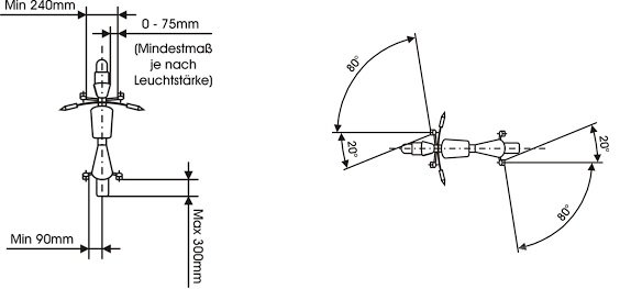

Sieht wirklich super aus!
Und wie du den Halter hergestellt & integriert hast ist Klasse ;) bier
Schau dir nur noch mal die Maße wegen der Blinker an:
Du musst von der gesamten Blinkerfläche beim Messen ausgehen bezüglich des 20°-Sichtbarkeitswinkels.
Die 240mm Abstand Vorne, sowie 180mm am Heck, sind denke ich klar.
Wenn der TÜV nichts sagt ist das eine Sache, aber z.B. bei uns in der Region gibt es eine Krad-Kontrollgruppe der Polizei die penibelst auf jedes Maß achtet.
Falls dich durch das nicht gesehene Blinkersignal ein Auto mitnimmt könnte es auch mit der Versicherung im Ernstfall Probleme geben.
Wenn es dir egal ist kannst du die Info natürlich auch gepflegt ignorieren :mrgreen:
