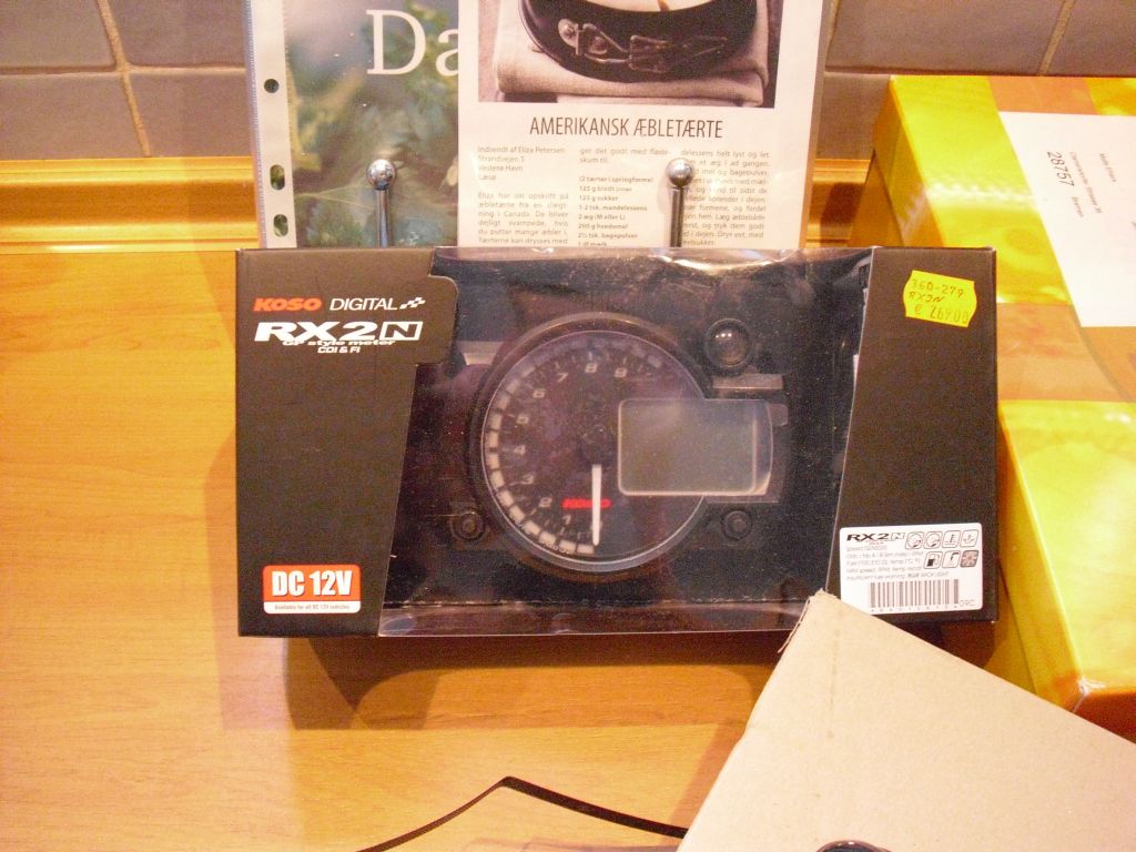

hab mich beim Tacho noch nicht entschieden aber es stehen 2 in der engeren Auswahl.
-> Koso RX2N http://kosoeurope.com/shop/product_info ... 7483d952ca
den hat ja der Nils bei sich am BIke und der gefiel mir ganz gut ...
oder
-> DB_02R http://kosoeurope.com/shop/product_info ... 7483d952ca
da habe ich aber leider noch kein richtiges Foto von gefunden und kann die Größe nicht genau einschätzen!

So heute sind die Lampenhalterungen und der Tacho angekommen :) am Samstag werd ich mich mal dran probieren den anzubauen... bin mal gespannt ob das gut geht :D Samstag gibts dann das nächste Update

*sabber* RX2N :) love

Der Tacho sieht echt top aus. Freu mich schon auf das Endergebnis :wink:
