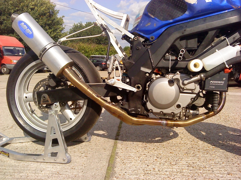

Da gibt es bessere Anlagen aus England. MHP heißt da das Zauberwort
Schau mal wie schön dicht der am Motor langläuft. Da bekommst du keine Probleme mit der Verkleidung. Vom Leistungsdiagramm her, ist der sogar noch besser wie die M4 Anlage.

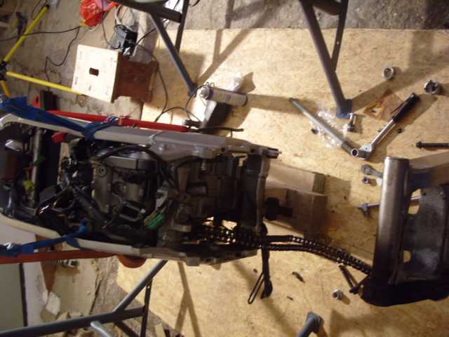

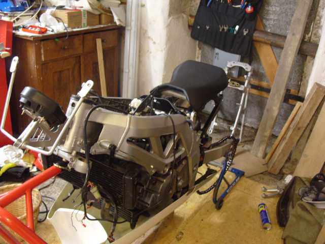

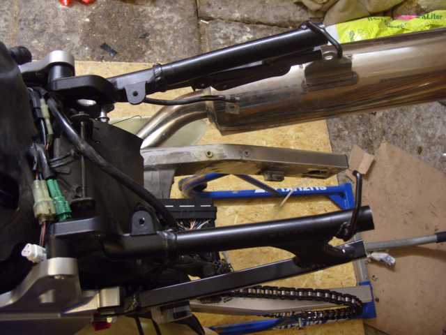

über die Feiertage ist wieder a weng was vorwärtsgegangen
das kürzen des Heckrahmens ging schnell jetzt fehlen noch ein paar Streben
und noch ein paar sachen die das leben an der Strecke leichter machen
in die Abdeckplatten der Schwinge jeweils eine 5er Bohrung dann einen Kabelbinder durch die Wasserablaufohrung fädeln schon kann der Kettenspanner nicht mehr Rausrutschen
Zuletzt geändert von Stefan2389 am 27.12.2011 22:48, insgesamt 3-mal geändert.

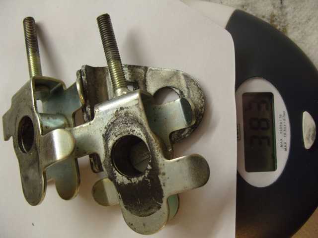

die Kettenspanner sind für ihre Funktion ganz schön schwer da kommt was leichteres aus Alu rein

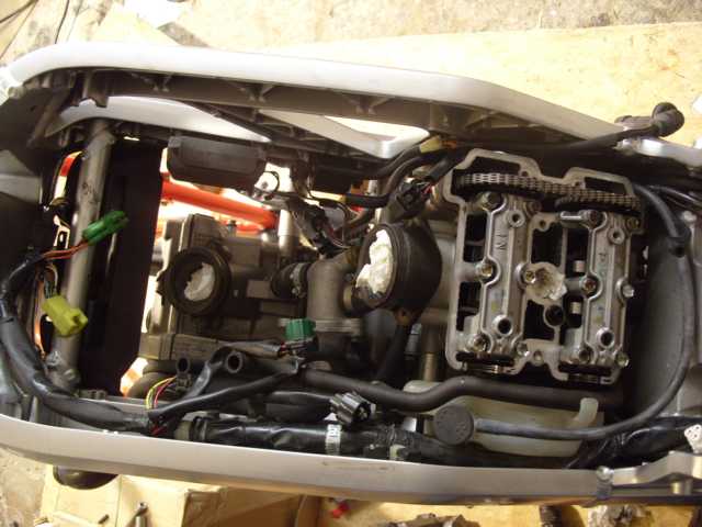

blos a paar kleinigkeiten hab mal das Ventilspiel gemessen und den Batteriekasten gekürzt Bilder gibts am Wochenende wieder.
Stefan2389
Re: Aufbau meiner SV für Seriensport Klasse 5

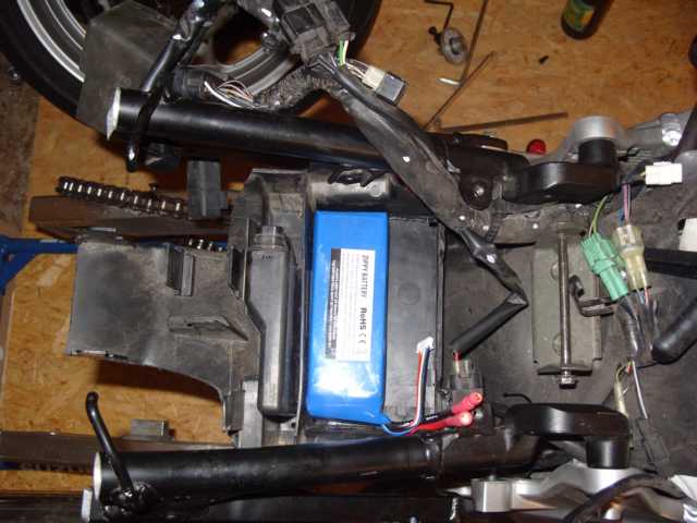

Beitrag von Stefan2389 » 17.01.2012 19:30
soo weiter gehts

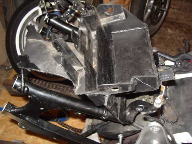

der gekürzte Batteriehalter
für den LiFePo brauchts nicht viel platz
Ventilspiel kontrolle
natürlich ist beim Ventildeckel abnehmen ein Dichtring in den Steuerkettenschacht gefallen :( hell zum glück das ding gleich gefunden, lag gleich auf dem Ritzel der Steuerkette.

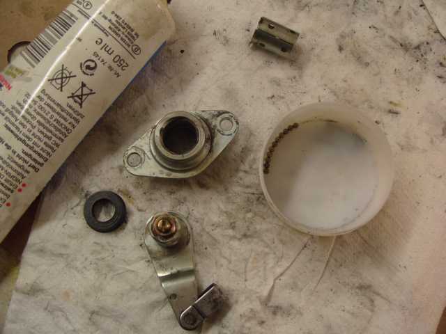

Die Kuplungsschnecke hat auch ein wenig zuwendung bekommen
Bohrungen für den Sicherungsdraht an der Ölablassschraube

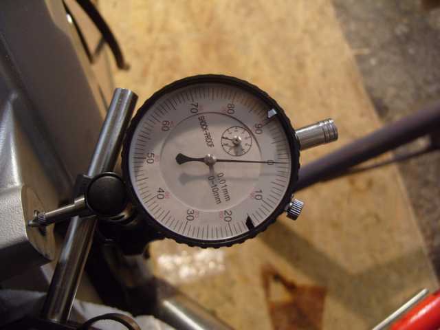

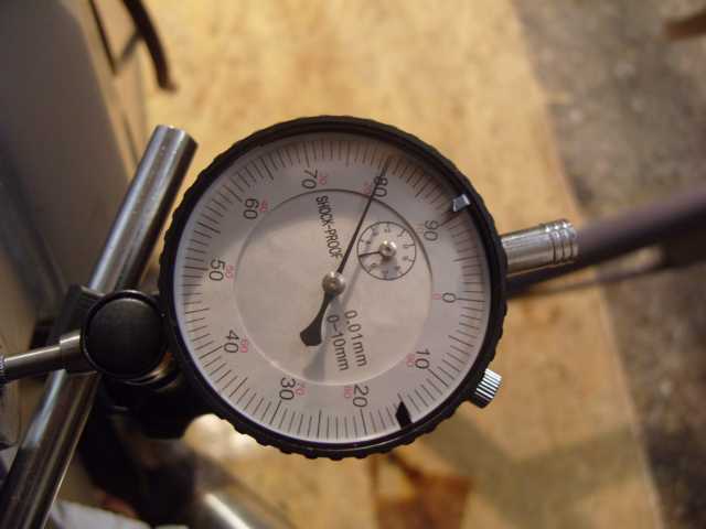

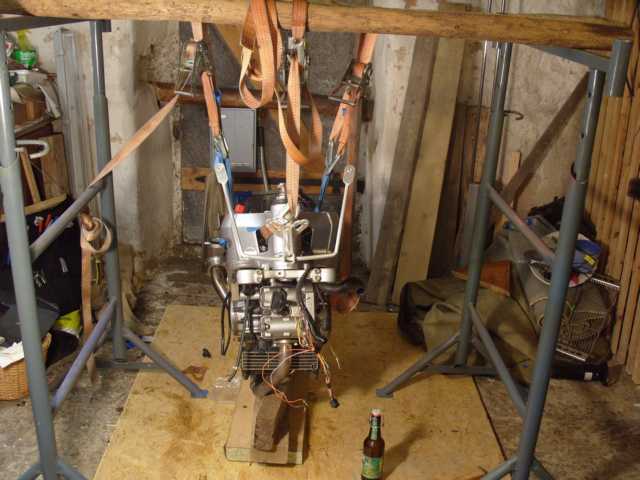

am wochenende ist die liste wieder ein wenig kürzer geworden :D schwinge ausbauen stand auf dem Plan
dem traurigen rest aufhängen
gar net so leicht die Messuhr irgendwo festzubringen wenn alles aus alu ist
das ergebnis: 8 zehntel axiales Spiel
ich werd das spiel durch beilegen von distanzscheiben ausgleichen. Kommt jemand an ausgleischsscheiben DIN 988 25x35 ran? blöderweise gibts die blos im 100er pack.

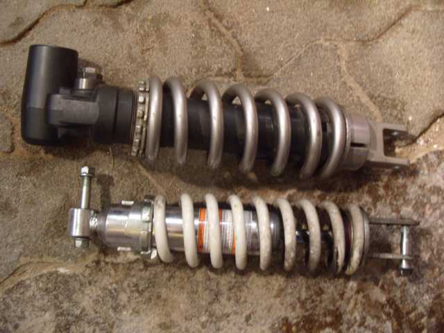

das Serienfederbein hat auch ausgedient ersatz liegt schon bereit

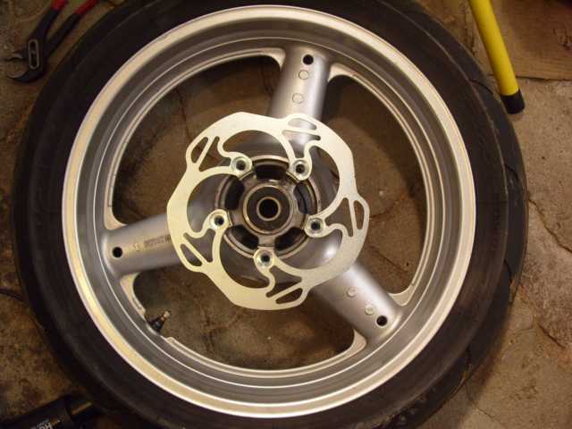

die leichte hintere Bremsscheibe ist auch gekommen wiegt nur 430g, also fast die hälfte weniger als original
