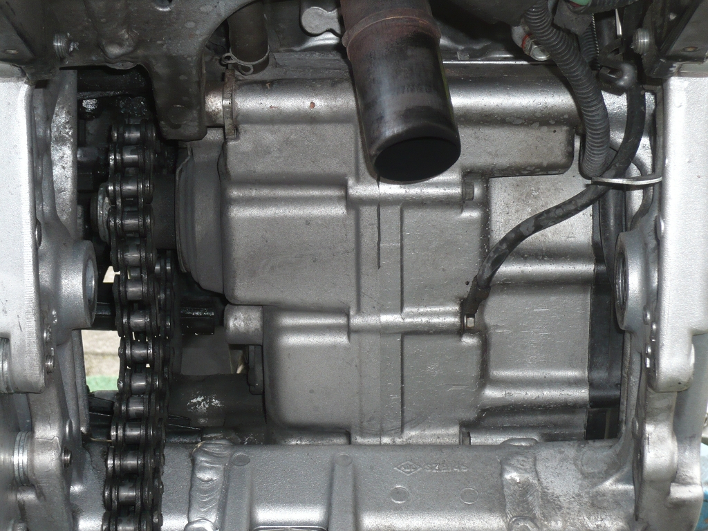

Beitrag von guzzistoni » 24.06.2012 20:31
Also,
hier war und ist ein richtig schlechtes Wetter, da hab ich mir gedacht, guzzistoni geh mnal ein bischen schrauben:
Ich habe mal die Hinterradschwinge ausgebaut um zu sehen, was mich noch so erwartet und um zu sehen, wie das alles passt -- oder eben auch nicht passt.
Habe folgende Erkenntnisse gewonnen:
die Schwinge von der Knubbel ist 230 mm breit (Gemessen an den Lagerstellen der Schwingenlager) und die ist gsr-Schwinge 244 mm breit.
Also muss die Differenz von 14 mm irgendwie ausgeglichen werden. Eine Möglichkeit könnet darin bestehen, das Material in Bereich der Schwingenlager am Rahmen abzutragen. Linkks gingen vielleicht max 10mm und rechts max 7mm -- ich frag mich man das am besten macht. Plan B währe die gsr-Schwinge anzupassen -- aber da ist das Problem die Schwingenlagerung in der Schwinge --- man müsste dann wohl die Lagersitze ändern -- auch nicht so einfach.
Vielleicht hat ja jemand ne Idee!!

Ja, da würd ich mal spontan sagen, weg mit der Schwinge dem Rahmen :wink:

Re: guzzistoni will sommerbasteln
Beitrag von Nülle » 24.06.2012 21:49
Also du wärst nicht der erste, der sich den Platz am Rahmen holt, allerdings wäre es glaube ich angenehmer, die Schwinge zu bearbeiten. Entsprechend kürzen und entweder kürzere Lager nehmen, oder die Lagerbohrungen tiefer machen (lassen). Je nach dem, wie viel Fleisch da noch nach innen ist.
Falls du dennoch den Rahmen bearbeiten willst, (was der TÜV sicher nicht lustig findet) kannste ja mal hier gucken, da hat einer ne R1 Schwinge verbaut und das gleiche Problem gehabt. Den Bildern sieht man aber an, dass das mit der amerikanen "präzisions" Mentalität durchgeführt wurde. Da du aber nen Mopped innerhalb eines Kurzfilmes zerlegen kannst, traue ich dir mal die entsprechenden Kenntinisse zu ;) bier

Im großen und ganzen können wir wohl froh um unseren Tüv sein, wenn ich schon die mit der flex bearbeitete schwinge sehe, sowie die Knochen mit höchstens 3mm fleisch zwischen den Aufnahmebohrungen!

Beitrag von guzzistoni » 24.06.2012 22:38
Dank dir nülle für den Link -- ist allemal interessant was andere so treiben.
Bevor ich die Flex an den Rahmen anlege werde ich mal anderer Optionen überdenken!!
Ich weiss nur naoch nicht so richtig wie ich der Schwinge beikommen soll -- vielleicht mal nen Fachmann fragen?
Beitrag von Nülle » 24.06.2012 22:57
Oder einfach mal konkret Nille oder Soulrebel fragen, evlt. nehmen die sich ja die Zeit dir da nen paar Tips zu geben. Wobei letzterer ja ne Kante hat, aber der hat sich meines Wissens nach auch von Nille helfen lassen, könnte also auch was über die Knubbel Problematik kennen.
Was das bearbeiten der Schwinge angeht: Du könntest ja mal bei nen paar metallverarbeitenden Betrieben in deiner Umgebung fragen, eben das kostet ja erstmal nichts^^

Beitrag von guzzistoni » 24.06.2012 23:16
Wie es Nils im Prinzip gemacht hat ist mir bekannt. Da möchte ich vielleicht zunächst die andere Lösung versuchen.

Beitrag von Gelöschter Benutzer 20136 » 25.06.2012 0:14
guzzistoni hat geschrieben:Wie es Nils im Prinzip gemacht hat ist mir bekannt. Da möchte ich vielleicht zunächst die andere Lösung versuchen.
Schweissen ist so nen ding weil man nicht weiss welche legierungs zusammensetzung das ist
Beitrag von guzzistoni » 25.06.2012 6:37
Da wurde nix geschweisst!
