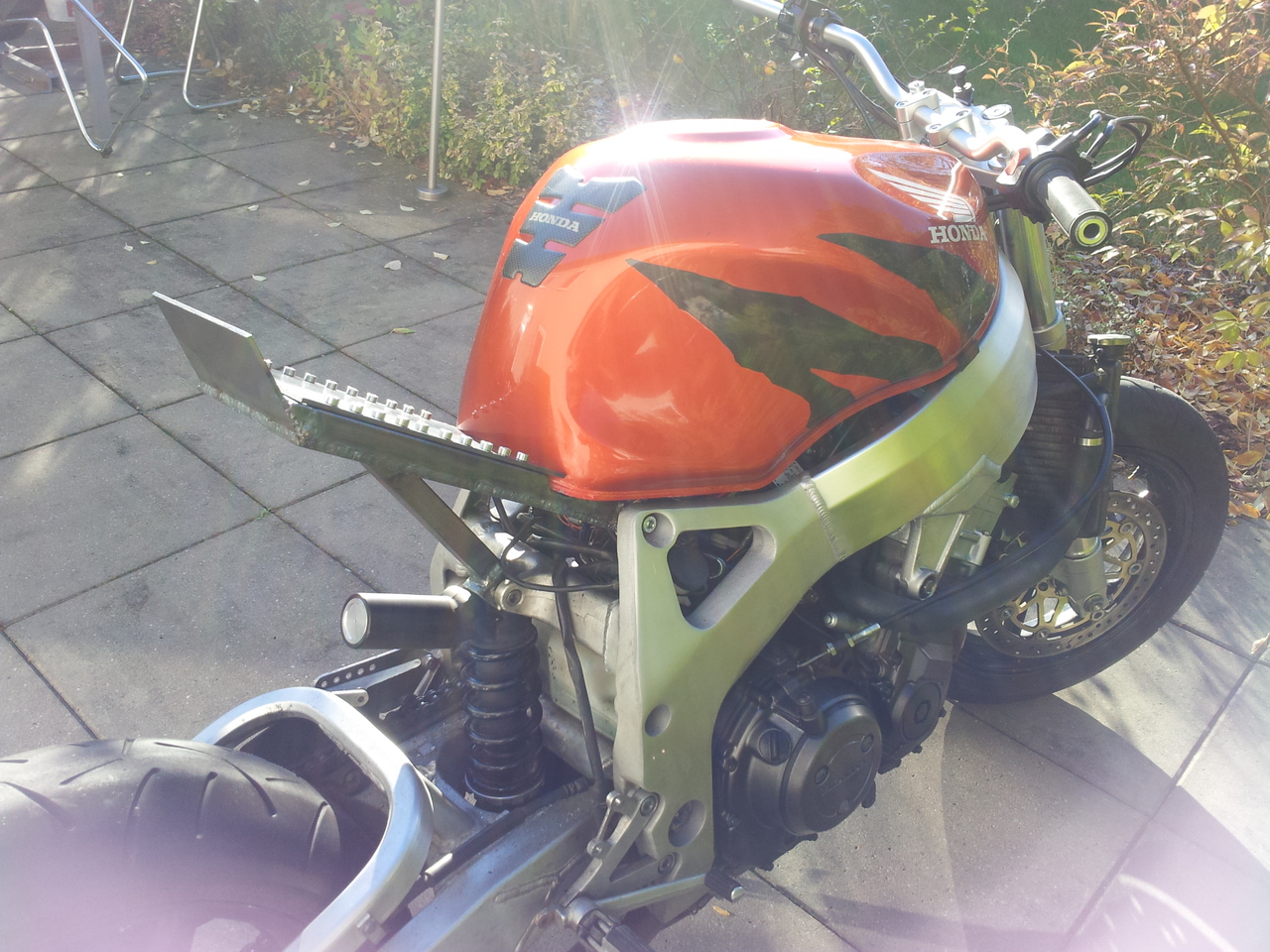

So,nochmal zum Thema steigende Kosten :( hell :
Hab Ich grade bestellt.
Hab zwar erst seid zwei Monaten das andere Kawa Beinchen drin aber da Ich den Heckrahmen gerne
in etwa so
machen würde ist der hoch abstehende Ausgleichsbehälter im Weg :( idiot
Ich denke das Heck wirkt dann "freier" da die untere Strebe dann kaum zu sehen ist.

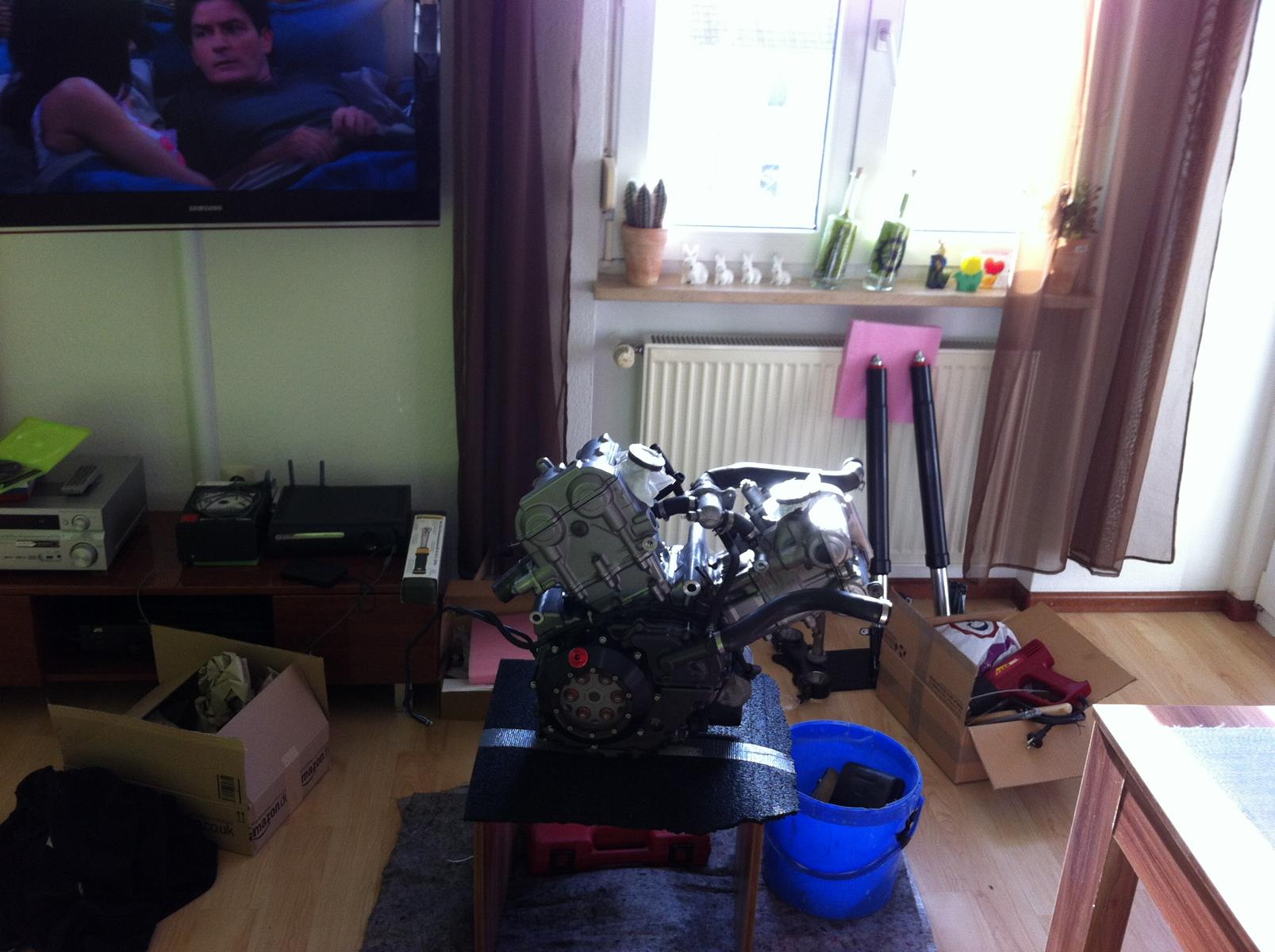

Heute mal den Motor ins Wohnzimmer aka Werkstatt gewuchtet
Man hat gleich so ne ganz andre Beziehung zu seinem Mopped wenn man den Motor mal in 4.Stock hochgetragen hat :mrgreen:

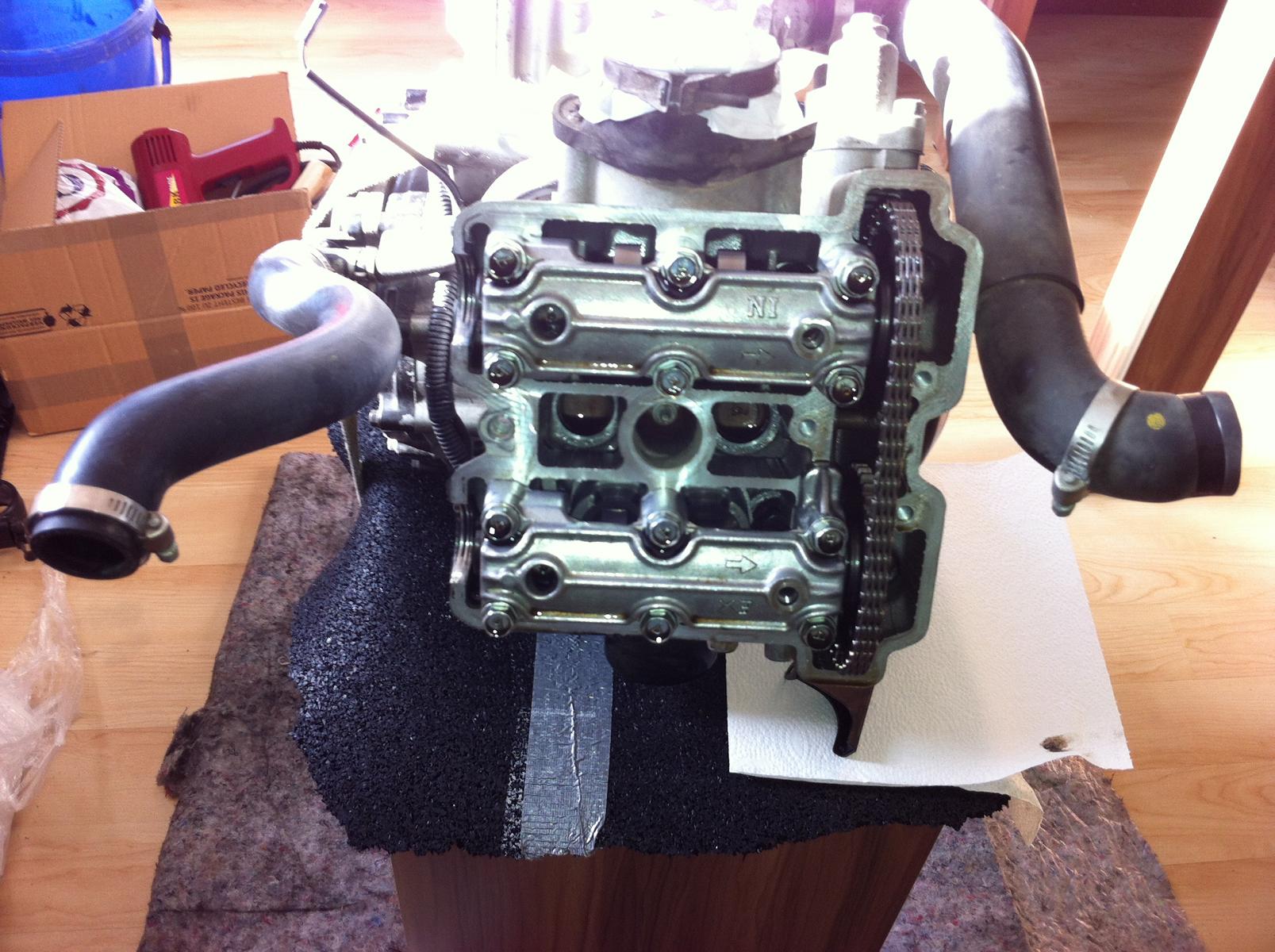

Nochmal Ventilspiel gemessen,alle Shims ausgebaut und Einkaufsliste für morgen erstellt.

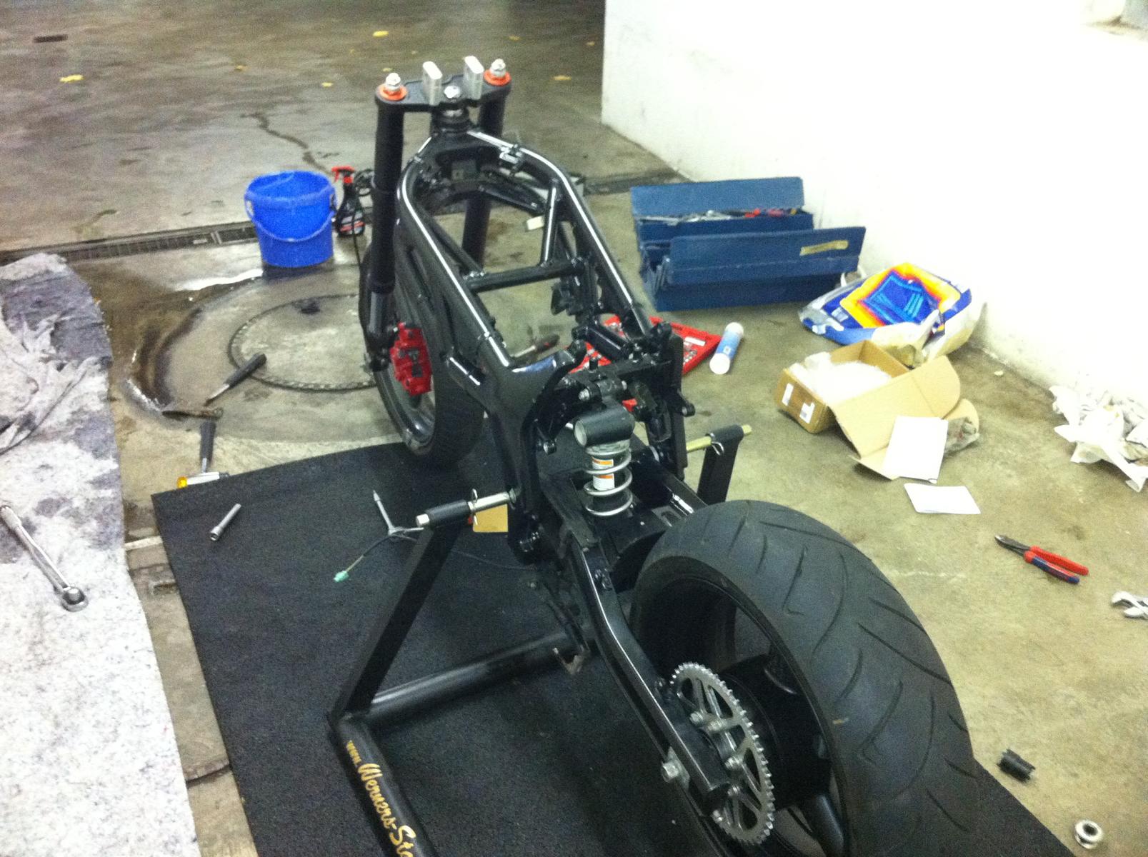

Runde 2 am Nachmittag.

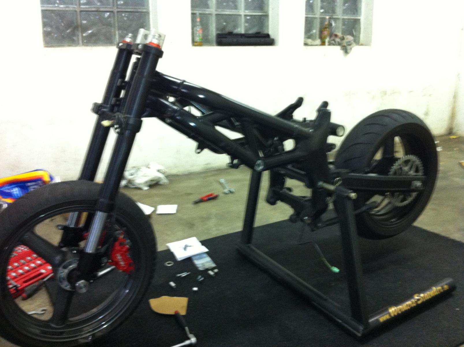

Alten Bock komplett zerlegen.
Neues Fahrwek zusammenbauen.
;) bier
