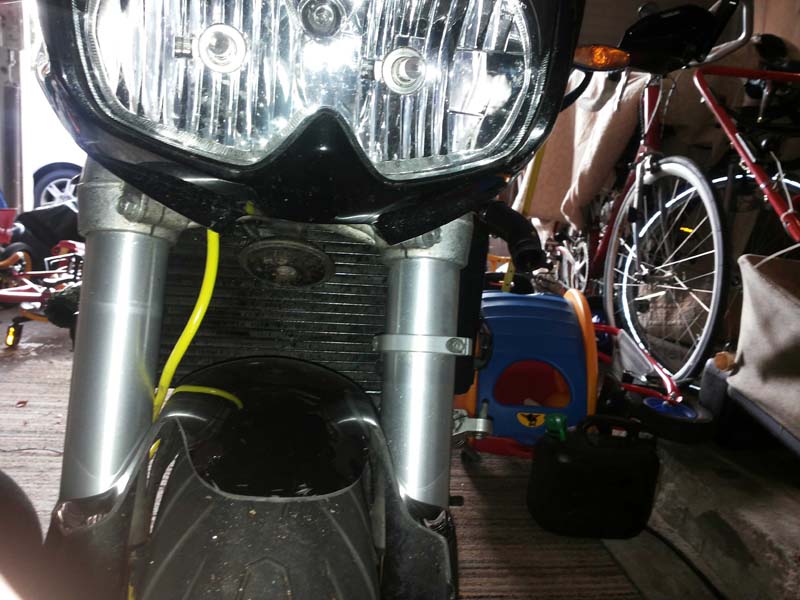

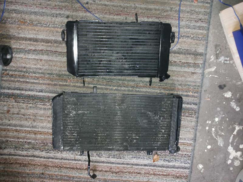

So ich habe mal den Kühler der Knubbel dran gebaut.
ich wollte einen schmaleren Kühler.
Ich musste den unteren Halter abflexen und einen neuen dranbauen. Den habe ich mit Blindnieten befestigt.
Die Schläuche musste ich anders legen. Hierfür habe ich hochflexiblen Samcokühlerschlauch genommen.
Das ganze funzt super.
Die Temperatur steigt deutlich schneller als zuvor.
im Stop and Go geht sie arg schnell hoch, aber es hält sich noch im Rahmen. Das Thermostat schaltet ja auch deutlich früher
Das Ergbenis kann sich jedenfalls sehen lassen.
