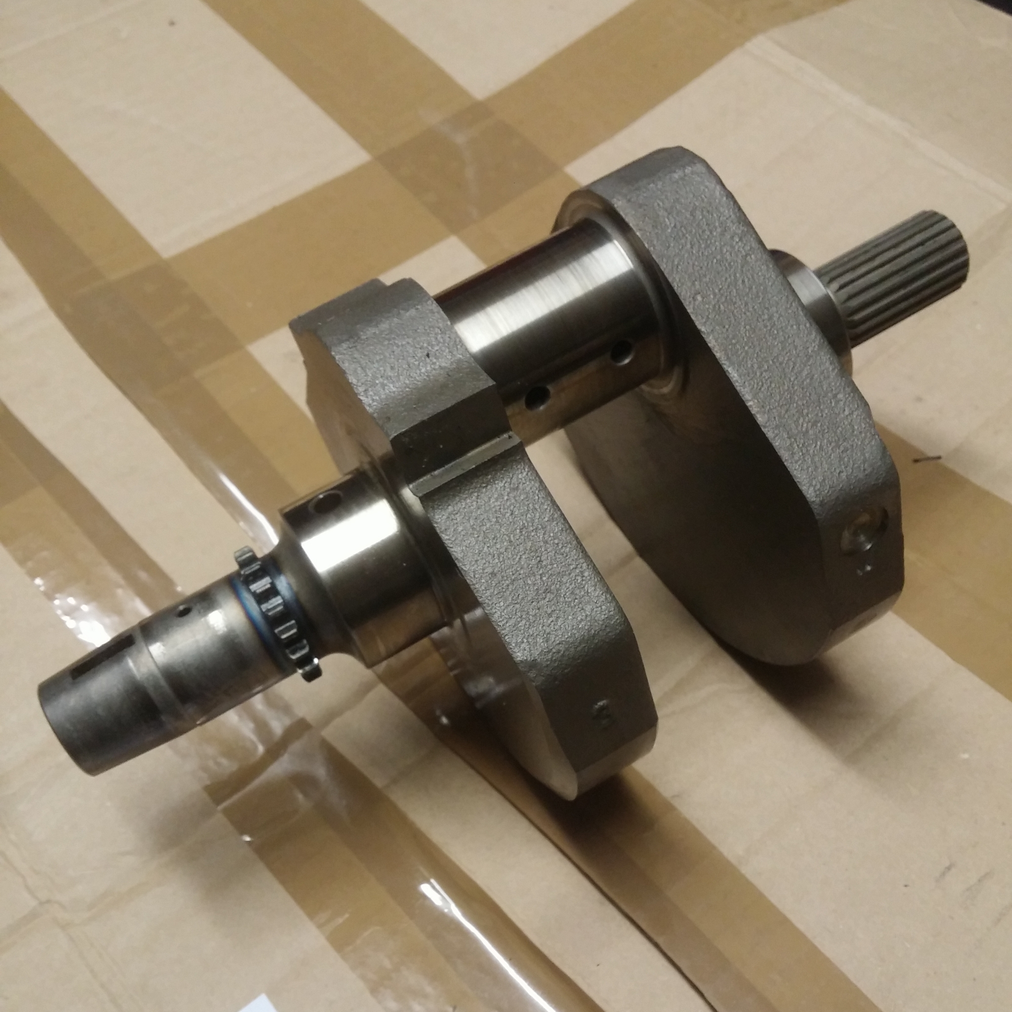

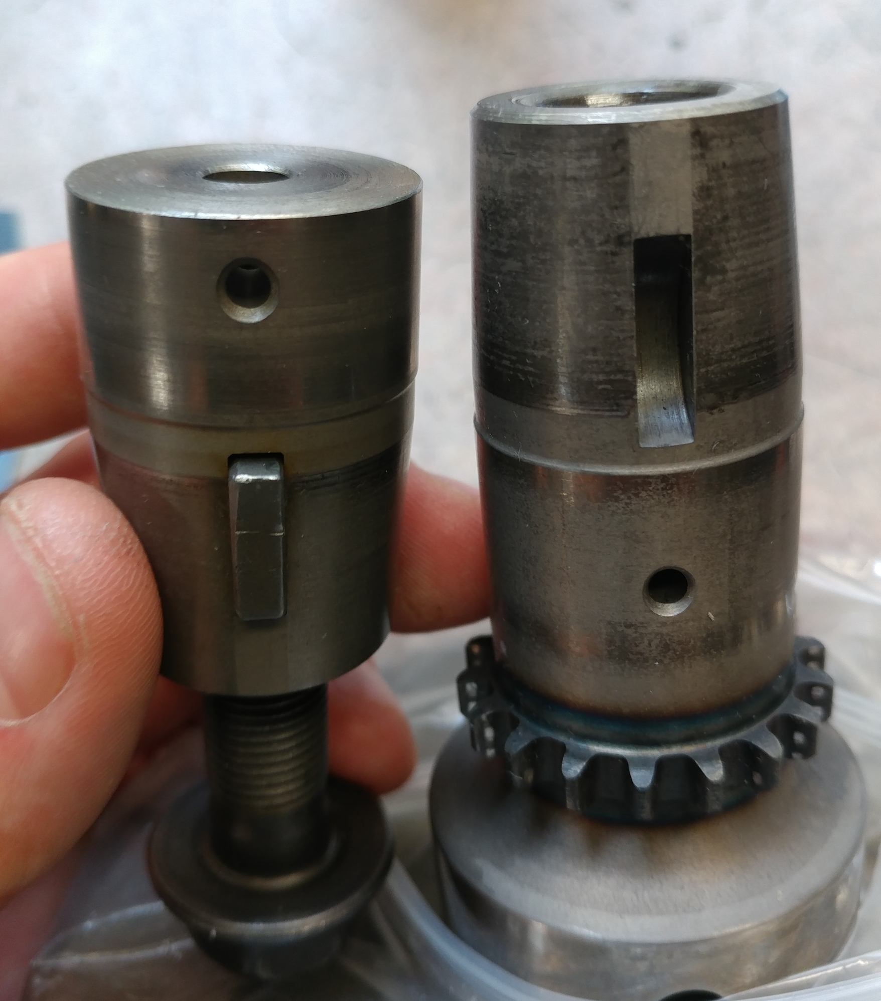

Beitrag von Knubbler » 22.07.2017 13:57
So jetzt habe ich die Lichtmaschinen Stümpfe von Knubbel (Bild 1) und Kante Kurbelwellen verglichen. Ich habe keinerlei Unterschiede messen können, sie scheinen identisch zu sein. Auf dem zweiten Bild sieht man rechts den Stumpf der Knubbel und links meinen Rotor Auswucht Adapter (auch von Knubbel), an dem sieht man die Größe des inneren Lochs mit 6,5mm bzw. der Wandstärke, die Kante hat das selbe Loch. Damit ist das Thema es gäbe Unterschiede in den Abmaßen, die das Problem verursachen, für mich widerlegt.
hannes-neo hat geschrieben:Nun bleibt noch die Frage warum eine massiv leichtere Limaseite (innenrotorzündung/gar keine Lima) eine hohe Gefahr für die KW darstellen sollte.
Den genauen Grund wüsste ich auch gerne, weiß ich aber leider nicht. Ich habe es lediglich schon öfters gehört und auch schon gesehen. War jedoch ein Reihen Motor, der wie oben beschrieben nie vollständig ausgewuchtet werden kann, bei einem 90grad V-Motor kann es wieder anders aussehen.

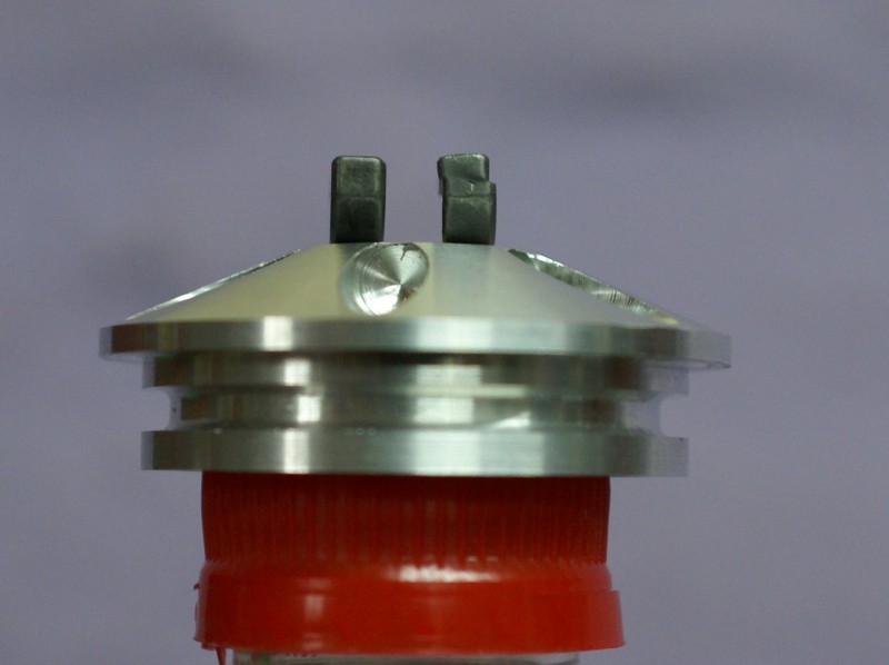

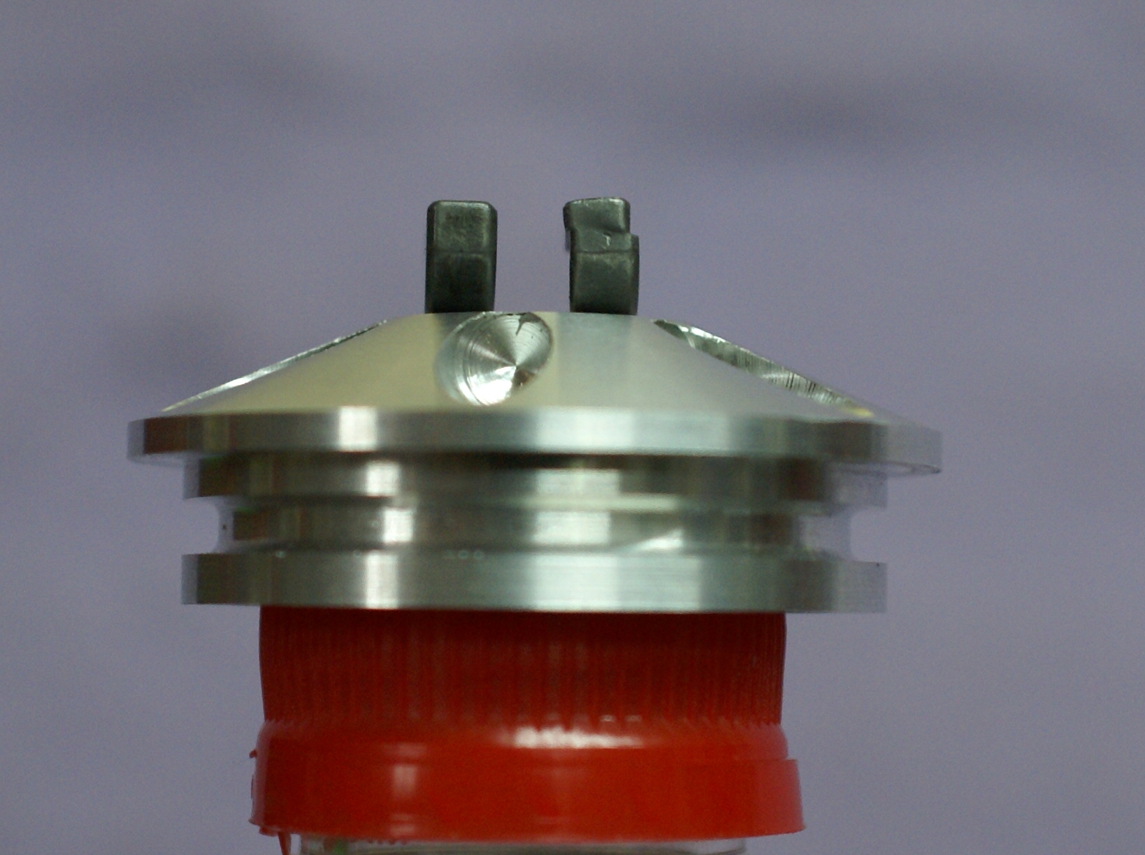

Knubbler,Ich hoffe es macht Dir nix aus wenn ich deinen fred mal misbrauche um folgendes Bild / Frage anzuhängen ?
Man sieht dort 2 Passfedern einer SV650.
Derjenige der verformt ist,war vorher genauso gerade wie der Links im Bild.
Der Rechte hatte beim ausbau 4 oder 6 Tage Rennstrecke hinter sich.
Wär es möglich , das das durch den (Originalen) Limarotor erzeugte Rückdrehmoment/Massenträgheit(nennt man das so?) beim Gasschliessen den Limarotor trotz Anzugsdrehmoment nach WHB auf der Kurbelwelle verdreht ?
Das ganze ist jetzt schon etwas länger her aber es beschäftigt mich immer noch, irgendwie.. :wink:

#155
Beitrag von Kolbenrückholfeder » 22.07.2017 16:05
Ich beantworte mal die Frage mit JA.
Ich hatte bei meinem Serienmotor (K4) mit dem originalen Polrad auch eine leicht gequetschte Passfeder was mich sehr wunderte.
Blöderweise habe ich nicht darauf geachtet, in welche Drehrichtung die Passfeder gequetscht war.
Ist der Motor schon mal ab und zu durch die Hinterradbremse mit eingelegtem Gang blockiert und dann wieder beim Lösen der Bremse beschleunigt worden?
Re: Aufbau einer Knubbel für die GTT
#156
Beitrag von hannes-neo » 22.07.2017 16:38
Wenn sich die Passfeder so stark verformt, hat der Kegelsitz seinen Dienst nicht richtig erfüllt.
Normalerweise ist die Passfeder (zumindest diese kleine hier) bei einem Kegelsitz nur zur exakten Montageposition dar, sobald die Schraube den Limarotor fest auf den Kegel gezogen hat passiert da nix mehr. Deshalb muss auch alles Öl und Fettfrei sein.
Fehler können eben Öl/Fett sein, unzureichendes Anzugsmoment oder nicht korrekte Kegelsitze beim Rotor oder dem Kurbelwellenstumpf. So wie du zum Beispiel die Balligkeit gesehen hast.
Normal ist das jedenfalls nicht.

Beitrag von Knubbler » 22.07.2017 17:25
Klar darfst du das rein posten, passt doch gut zum Thema. Hab gleich mal die Überschrift geändert.
Zu dem Keil, ich seh das so wie Hannes. Wahrscheinlich lag der Rotor nicht richtig auf dem Stumpf auf, denn normalerweise ist der Bombenfest drauf. Ohne richtige Auflage können sogar 50ccm Mofas den Passfeder Keil komplett abscheren.

Beitrag von Kolbenrückholfeder » 22.07.2017 17:37
Natürlich ist das nicht normal, bei meinem Motor war ich vermutlich nach dem Werk der Erste der das Polrad gelöst hat.
Oder sollte der Konus des Polrads oder eine Unwucht das Problem nach längerer Laufzeit verursachen?
Weit aus dem Fenster gelehnt: Broken by design .....

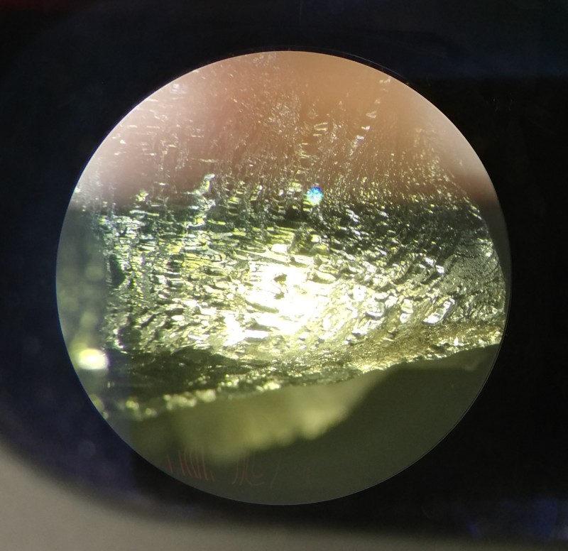

Beitrag von Knubbler » 17.08.2017 15:23
Heute ein neues Päckchen bekommen, vielen Dank ;) bier
Erstmal im Ultraschall Bad gereinigt und dann ab unter das 3D Mikroskop. Die Bruchstelle ist extrem interessant (für mich).
Hab die Kollegen sofort angesteckt mit dem Teil, den Sachverhalt erklärt und dann wurde erstmal gefachsimpelt :mrgreen:
Anfang September geht das Teil in die Material Analyse.

Beitrag von focuswrc » 17.08.2017 16:58
Sieht "abgeschmiert" aus
Knubbler
Beiträge: 3051
Registriert: 09.11.2013 21:07
Re: Aufbau einer GTT Knubbel / Kurbeltrieb Gespräche
#165
Beitrag von Knubbler » 17.08.2017 17:48
Das ist die 30x Vergrößerung einer dieser glänzenden Stellen.
Ich würde vermuten, dass der Riss an diesen Stellen lange vor dem eigentlichen Bruch entstanden ist und die Flächen sich dann im Betrieb aneinander glatt gerieben, fast poliert haben. Die rauhen Flächen sind dann wahrscheinlich direkt während dem Bruch entstanden.
