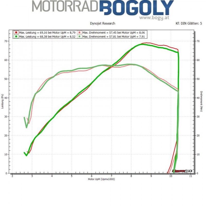

Wie schon länger versprochen, bin ich nun endlich dazugekommen, die Abstimmung der Stark - Auspuffs mittels Power-Commander und Leistungsprüfstand zu organisieren. Gemacht haben wir das bei Peter Bogoly in Bruck/Leitha (in der Bogolei :lol: )
Vorgangsweise:
.)Messung komplett original
.)Messung mit Shark Slip-on ohne PC
.)Messung mit Shark nach Vollabstimmung aller Parameter
Folgende Ergebnisse:
Die rote Kurve oben ist der Originalzustand, 6000Km, Service frisch gemacht
Die grüne Kurve oben ist mit dem Shark Slip-on, ganz einfach drangeschraubt, mit DB-Eater.
Wie ihr seht ist der Unterschied zu vernachlässigen, PS-mäßig unten ist ein bisschen mehr, dafür fehlt ganz oben etwas, das ist aber so wenig, daß das kaum wahrnehmbar ist. Drehmomentkurve ist fast parallel ebenfalls gaanz geringfügig etwas höher. Also soviel zum Gerücht Leistungsverlust. Zumindest beim Shark trifft das nicht zu, die rund 1,2 PS bei Höchstdrehzahl werden von höherem Drehmoment in der Mitte mehr als wettgemacht. Die Differenzen sind aber so gering, das merkt beim Fahren keiner.

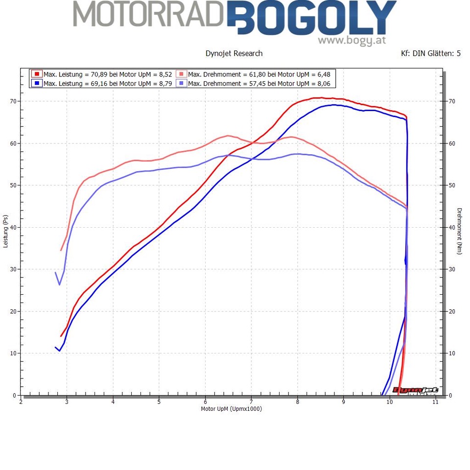

Jetzt sind die Blaue Kurven der Originalzustand und die rote Kurven die nach erfolgter Abstimmung. Na, da ist dann schon ein deutlicher Unterschied, DAS merkt man schon deutlich. Sie spricht nämlich großartig an, besonders in der (oberen) Mitte. Die Leistung ist übers ganze Drehzahlband deutlich höher, das Drehmoment ebenfalls. Das Ganze mit Original - Luftfilter. Wir werden das noch wiederholen um den Einfluss vom K&N - Luftfiltereinsatz zu untersuchen.
Also von mir eine deutliche Empfehlung, der Powercommander bringt auch bei Original-Motoren was, sofern man wem hat, der das auf dem Prüfstand abstimmt.

Sehr schön.
Bei meiner Kilo hat das damals auch so ausgesehen, also vorher/nachher.
Hab mir die Dicke ja auch vom Bogy abstimmen lassen und kann deine Aussage bezüglich Ansprechverhalten und Kraftzuwachs in der Mitte (merkt man ja auch bei Teillast deutlich) nur unterschreiben :top:

In erster Näherung würde ich 2,5-3PS schätzen (jetzt liegt die Leistung 1,7PS über dem Ausgangswert und 1,2 PS hat der Auspuff gekostet). :wink:
Die ca. 5PS mehr in Bereich des größten Zuwachses sind natürlich ganz nett. Aber dafür die Risiken, die es mit sich bringt, mit einem Motorrad ohne BE herum zu fahren, einzugehen...

Naja, der Auspuff hat ja - wie man am ersten Diagramm sieht - sogut wie keinen Einfluss, die hauptsächliche Verbesserung macht der PC, indem er der Elektronik was vorlügt. Ich glaube durchaus, das diese (im Wesentlichen ja noch eher geringen) Leistungsverbesserungen auch mit der Ori-Tröte drin sind, viel weniger wird´s nicht sein.
Was anderes ist´s natürlich mit einer Komplettanlage (ohne Kat), da geht nochmal deutlich mehr. (aber auch mehr Krawall und ohne ABE)
Und die reinen Leistungsdaten sind es ja nicht, es geht um das Ansprechverhalten, den Durchzug und damit die Fahrbarkeit, das wird wirklich viel besser. Die Suzi hat das ja glücklicherweise nicht gehabt, aber bei vielen Mopeds ist so eine kleine "Abstimmung" schon nötig, das du das Teillastruckeln wegkriegst, usw. Ist nix anderes als eine "Korrektur" der schwachsinnigen EU-Vorschriften..

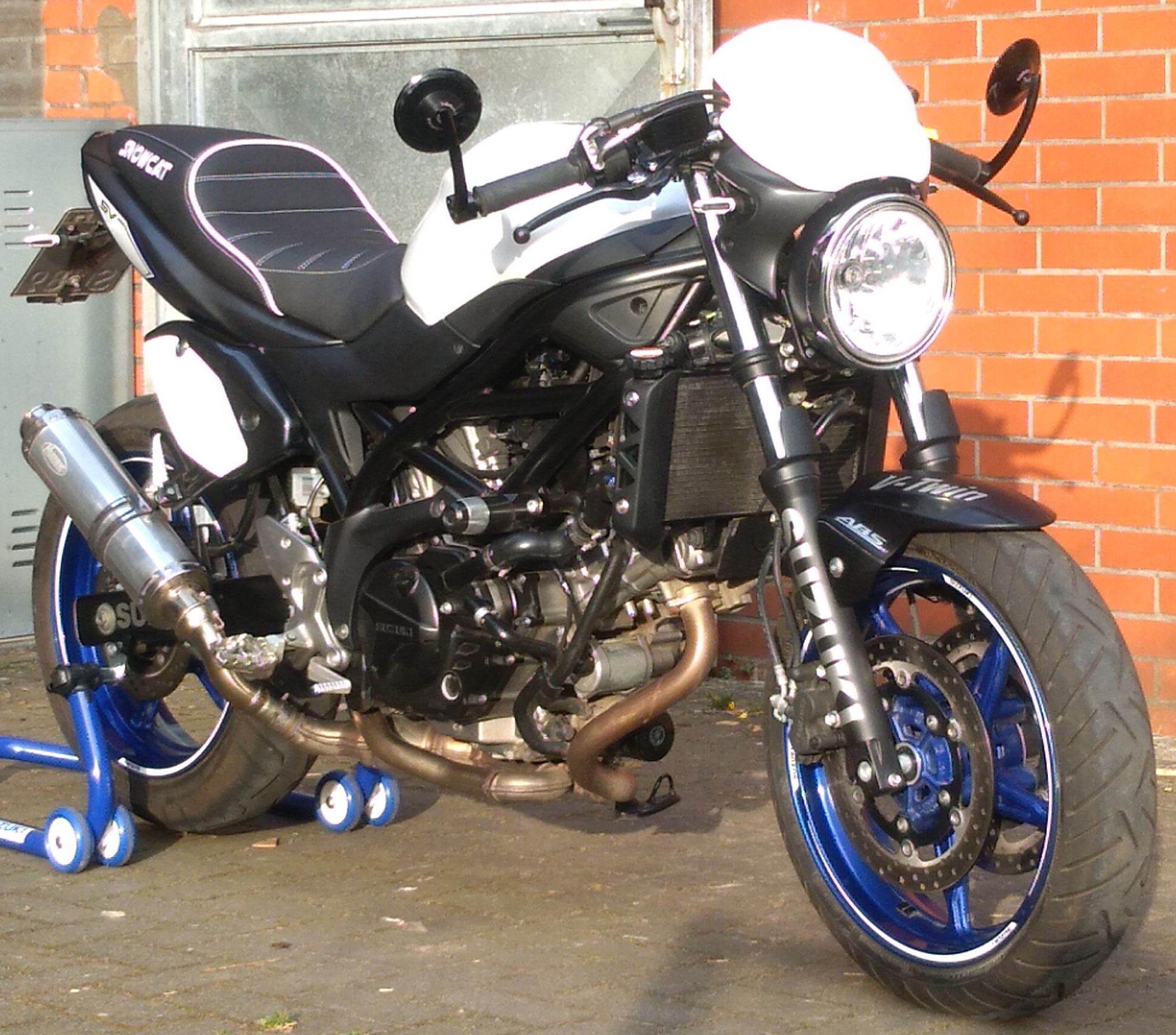

Ein aktuelles Bild, damit dieser Fred wieder nach oben rutscht :mrgreen:

Was mich allerdings immer wieder sauer aufstoßen lässt, ist die Gaszugführung nach oben weg. Wer hat sich sowas hässliches ausgedacht? Es ging Jahrzehnte nach unten, und seit einiger Zeit werden die Züge nach oben abgeleitet. Ich finde das total schrecklich.

Interessante Stützräder, fährt es sich damit gut? ;-)

Also, die Stützräder sind im Stand ganz praktisch. Während der Fahrt hab ich sie eingeklappt, sonst fehlt es an Traktion.
Und der Gasgriff funktioniert tadellos. Das mit der Führung nach oben raus ist mir noch gar nicht aufgefallen. Hoffentlich stört es mich nicht ab jetzt :mrgreen:
