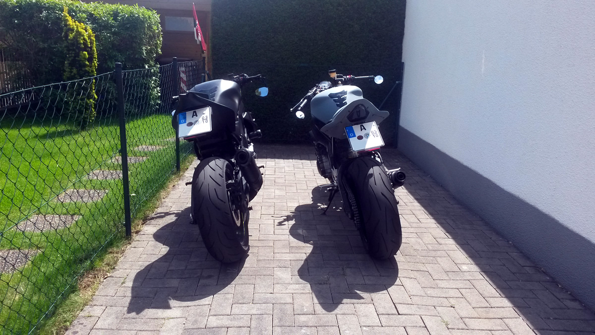

Beitrag von aVa » 27.06.2015 21:01
is die kleene SV doch tatsächlich optisch nen ganzens Stück höher 8O ... hätt ich nicht gedacht!
da haben sich zwei lieb :mrgreen:

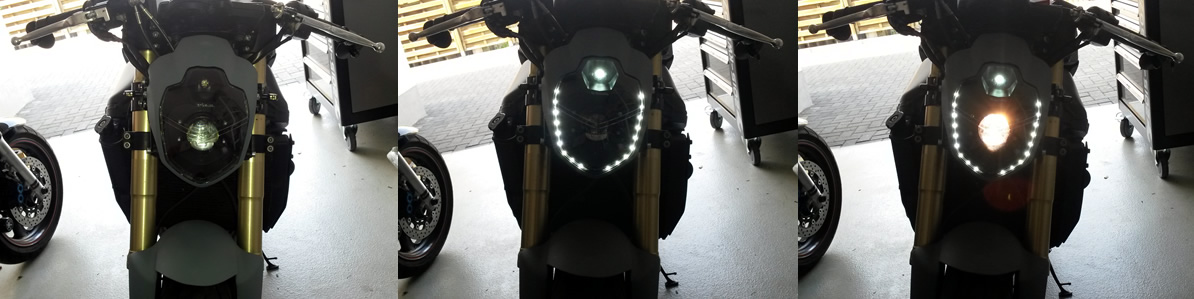

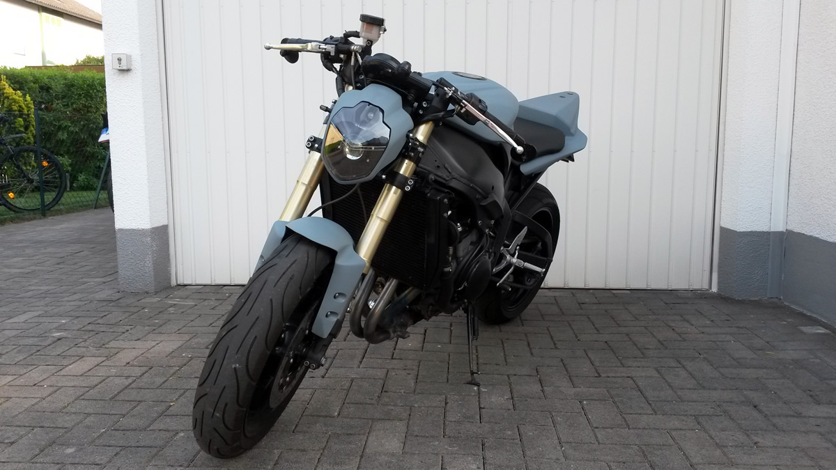

Beitrag von aVa » 11.07.2015 21:52

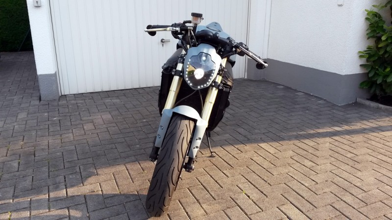

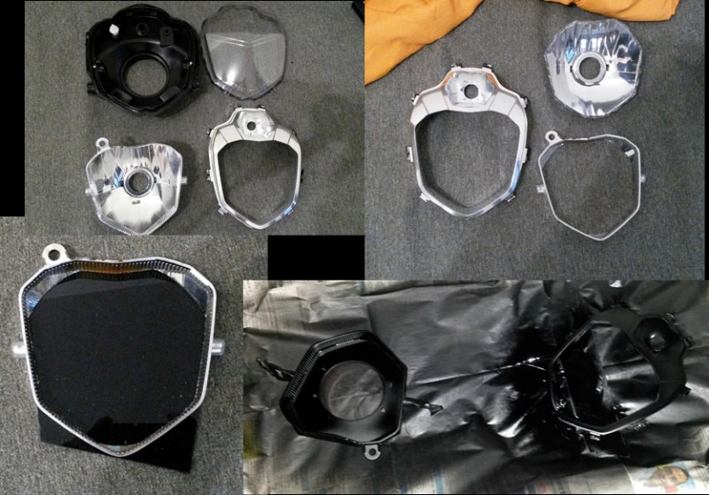

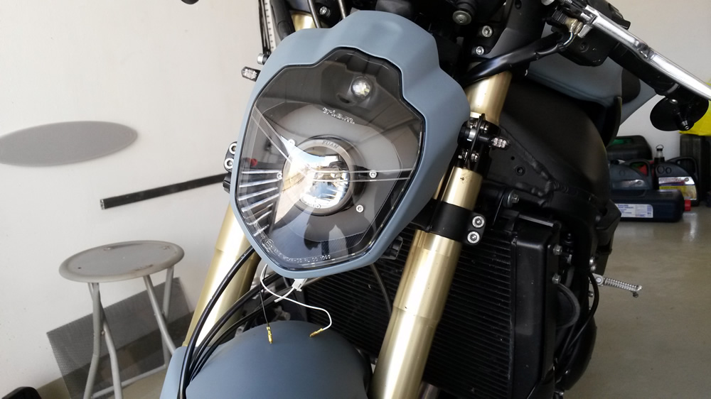

wenn sich jetzt noch jmd. über den 0815-MT03-Scheinwerfer beschwert weiß ich auch nicht mehr :roll: :) empty 8-O :wink: :mrgreen:
Abblend- & Fernlicht: ShinYo Ellipsoid-Scheinwerfer
Standlicht: ShinYo MicroPin LED
Positionslicht: UniTec LED-Streifen
Zuletzt geändert von aVa am 11.07.2015 22:32, insgesamt 2-mal geändert.

Beitrag von grosSVater » 11.07.2015 21:57
Sieht schon Geil aus :top:
Das schwarze und weiße Kabel dient zur Erdung :?: :mrgreen:

Sieht gut aus :)

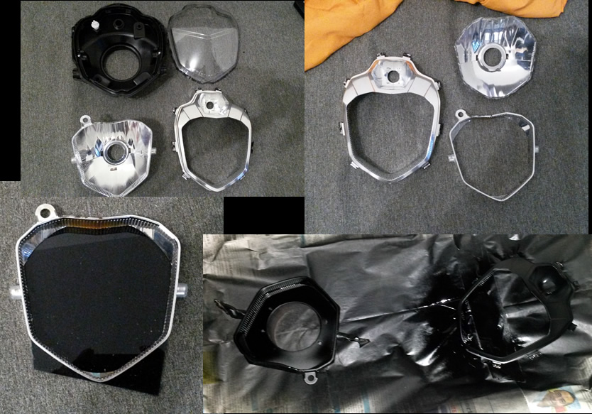

Öffnen und Umbau des Scheinwerfers ging leicht von statten?

Beitrag von aVa » 12.07.2015 20:29
grosSVater hat geschrieben:Sieht schon Geil aus :top:
Find ich auch ;) bier
Blitzableiter!... man weiß ja nie :? :mrgreen:
w4ters hat geschrieben:Sieht gut aus :)
Vielen taugt das ganze LED-Gedöns am Moped ja ned... aber ich steh eben voll drauf :twisted: :mrgreen:
Ja was heißt leicht, es ging aufjedenfall problemloser als ich gedacht habe :D
Scheinwerfer auseinander nehmen, Loch für Standlicht vergrößern, Reflektor auseinander schneiden, neue Rückplatte aus Plexiglas machen, mit 2k-Epoxy verkleben, schwarz lackieren, Standlicht einkleben, Ellipsoid festschrauben und alles wieder zusammenbauen :wink:
Scheinwerfer hab ich in dem Zuge auch gleich noch nen paar cm weiter runter gesetzt :wink:
