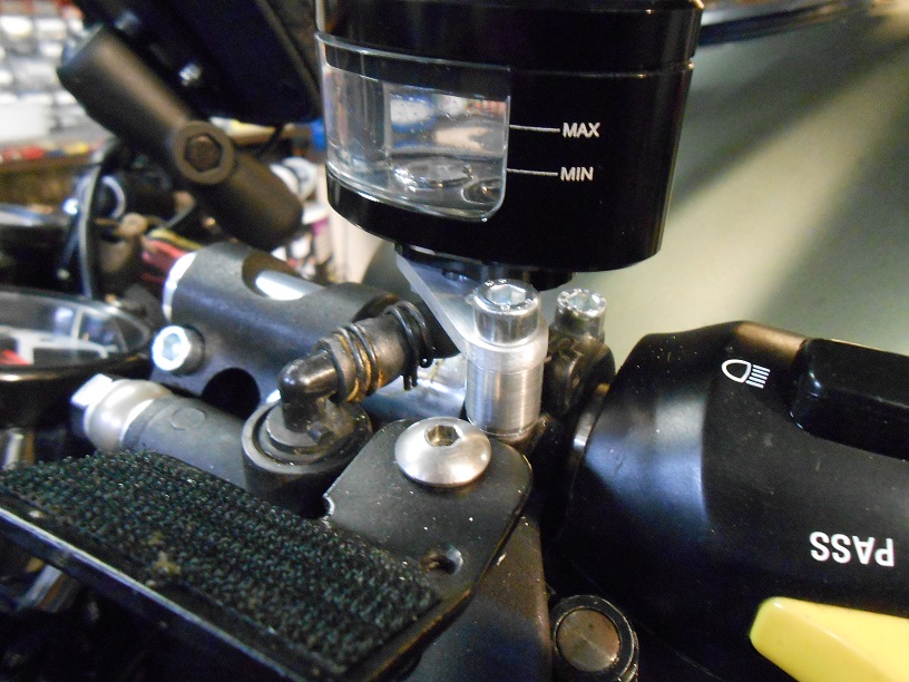

@ Guzzi
Danke.
Mir fehlt da irgendwie die Verdrehsicherung, bzw. kann ich das nicht erkennen.
Und so 'ne Ruettelplatte wie die SV eine ist, kann sich das abvibrieren.
Danke.

Eine Verdrehsicherung gibbet nich
Ist auch nicht nötig, ich habe schon ganz andere Befestigungen gebaut, und da hat sich nix verdreht oder ist anderwärtig abgefallen
Wichtig ist eher das Material das man für den Halter verwendet
, da kann es -- wenn ungeeignet -- schon mal zu Dauerbrüchen wegen die Rüttelei kommen

Ha! Davon kann ich ein Lieds singen.
An den Urinbechern allerdings hat sich trotz Trompetenblechhaltern noch nie irgendwas zum Negativen verändert.

@ Guzzi
Nun denn hoffen wa ma dit beste

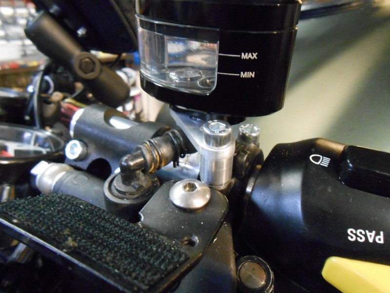

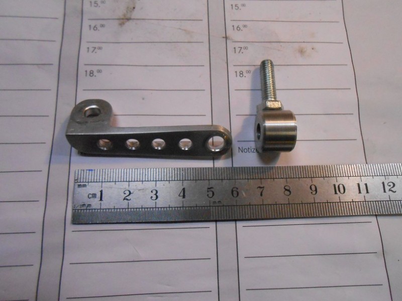

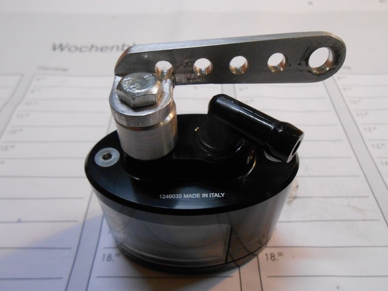

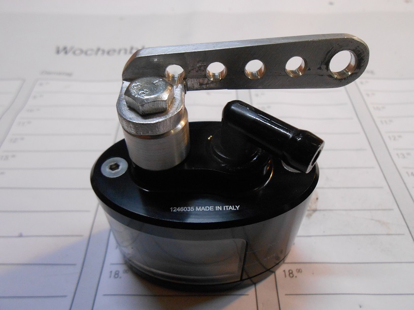

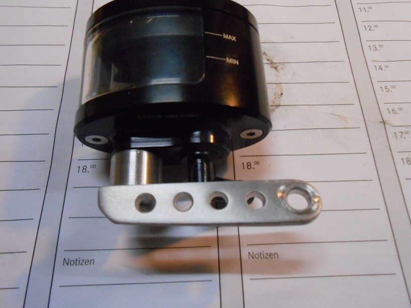

Hier noch die gewünschten Detailfotos von dem Rizoma-Halter. Angefertigt aus 4mm Alu-Profil.

Schöne Arbeit, geschmackvoll und gute Handwerksarbeit
Sauber gemacht
Sauber gemacht

Ja, sehr innovativ und schön gemacht.

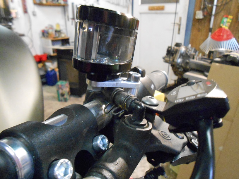

@SV.MK: Dirk, wir hatten am WE über die Kupplungspumpe gesprochen, so sieht das bei mir mit der Brembo-Pumpe aus:

brembo?
Ich bin zu geizig, das muß mit der originalen Pumpe gehen.
Ich mß mich mit Raffi treffen
