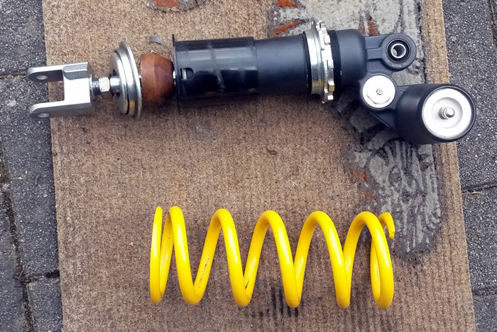

Hab jetzt mal die Feder aus'm Federbein (GSXR K4/K5) genommen.
Der untere Federteller hat keinen Spalt, dass man ihn bei vorgespannter Feder nicht rausnehmen kann
und die Kolbenstange ist innen mit dem Fuß verschraubt und gekontert.
Somit muss der untere Fuß, in dem die Zugstufenverstellung sitzt, abgeschraubt werden.
Dabei geht dann eben leider etwas ÖL und Druck verloren.
Anschließend kann man Federteller, Plaste-Abdeckung und Feder rausnehmen.
Hab schon ein bisschen geschaut was für ne Art und Menge an Öl reinkommt
und wieviel Bar Stickstoff. Aber genaue Angaben für das Federbein hab ich noch nicht.

aVa hat geschrieben:Im WHB müsst's stehen :) Angel
Zitat WHB 1000er Gixxer K4 + K5:
"Do not attempt to disassemble the rear shock absorber unit. It is unserviceable."
Weiter heißt es da:
"If any defects are found, replace the shock absorber with a new one."
Satz mit "x" :wink:

Sorry, ist von der 600/750er K4/K5, mit Ventil am Ausgleichsbehälter für'n Stickstoff.
Das hat das der 1000er nicht, deswegen wohl unserviceable :wink:
Aber auch das kann man bestimmt servicen :D

Ich habe letztes WE eine GSX-R Stoßdämpfer in Groß Dölln gewartet (Öl / Stickstoff).
Es ist nicht einfach, vieles ist zu beachten, aber es geht. Wenn man weiß wie es geht, kann man Ihn einfach zerlegen. Vielleicht den nächsten dokumentieren und in die KB einfügen?
BTW: Stickstoff auf 10 bar auffüllen, nachdem der Stoßdämpfer voll Öl und blasenfrei entlüftet ist.

5er oder 10er Gabelöl und 10 bar Druck mit Stickstoff

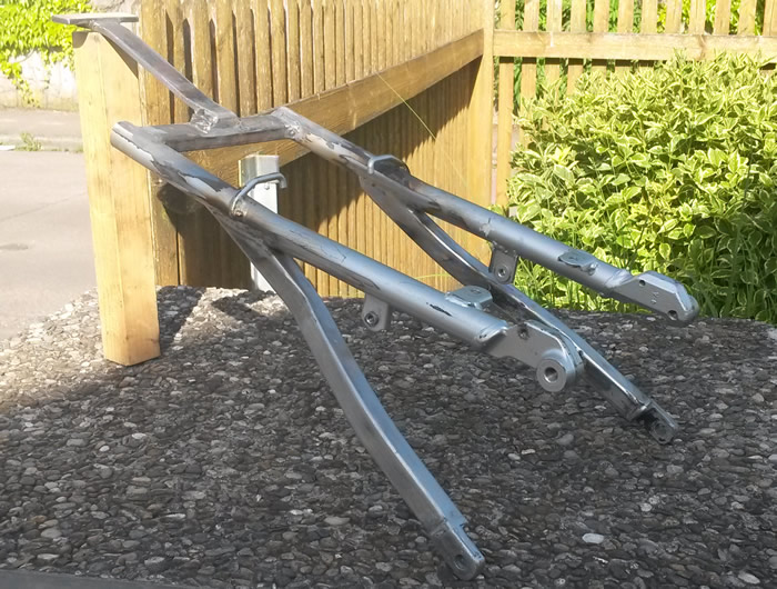

Heckrahmen ist jetzt auch fertig geschweißt:

Bin z.B. schon dran gescheitert die unteren Streben gescheit zu biegen.
Also hab ich den Heckrahmen nur provisorisch zusammengepunktet und dann von ner Schlosserei fertig machen lassen.

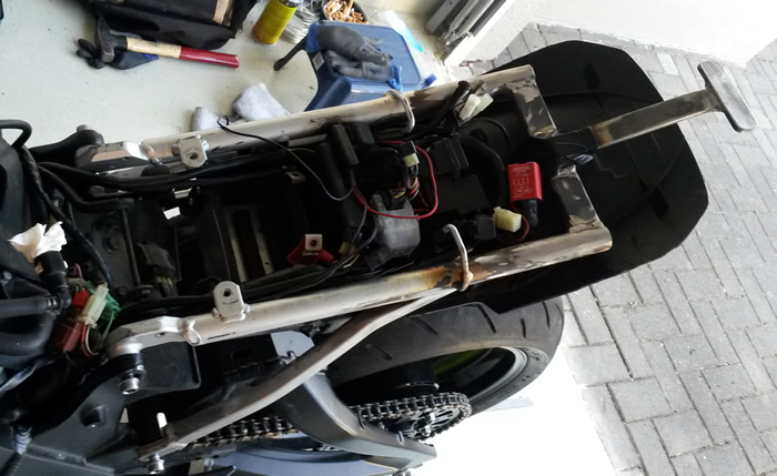

Elektrik ist verstaut:
Nicht schön, aber selten :wink:
Den Widerstand für die Tankkontrolleuchte hab ich jetzt doch vorne im Kabelbaum beim Tacho gelassen.
Vor den Batteriekasten muss noch ne Halterung für den Lagesensor und

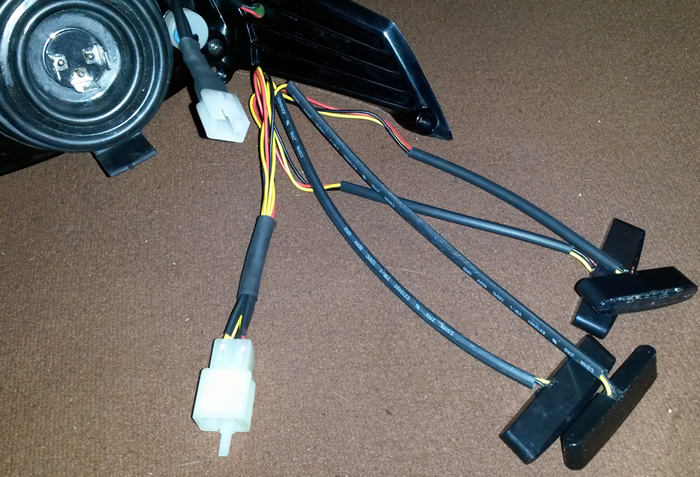

für Blinker und Rückleuchten muss ich noch den passenden Stecker an Kabelbaum machen:

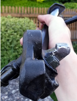

Ausserdem hab ich mir heut nochmal den unteren Federteller vom Federbein genauer angesehen...
:search: 8O :autsch:
... da is unten ein Sprengring drin, dass man ihn auseinander nehmen kann:
Hab ich echt nicht gesehen :evil:
Leider passt keine meiner beiden Zangen in den schmalen Schlitz.
Brauch eh ne neue für den Deckel vom Ausgleichsbehälter.
