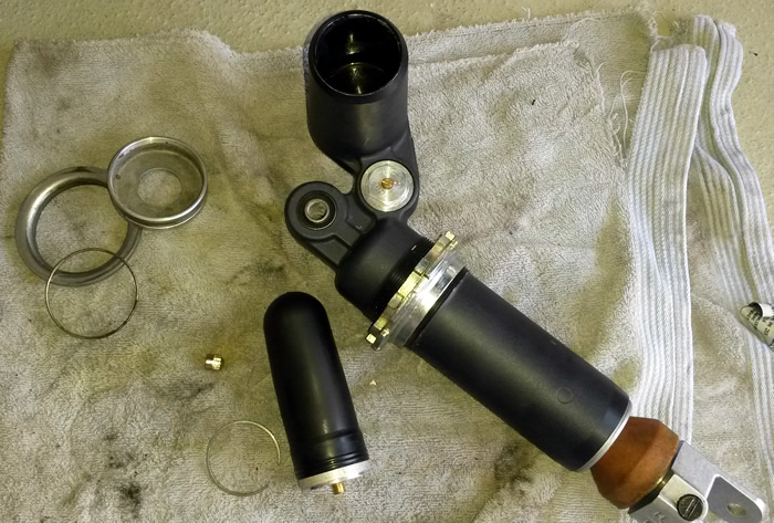

:oops: peu a peu :mrgreen:
Meine Motivation geht allerdings immer schnell runter, wenn ich was aufgrund fehlender Teile nicht komplett fertig machen kann :evil:
Heute nochmal dem Federbein ein paar Minuten gewidmet:
- das ÖL sieht garnicht mehr gut aus und riecht auch dementsprechend
- dem lauen Lüftchen zu urteilen, das aus dem Ventil vom Diaphragma kam, waren da garantiert keine 10bar mehr drin (an alle SRAD/GSXR/ZXR Federbein Besitzer: vllt. mal kontrollieren und evtl. nachfüllen :wink: )

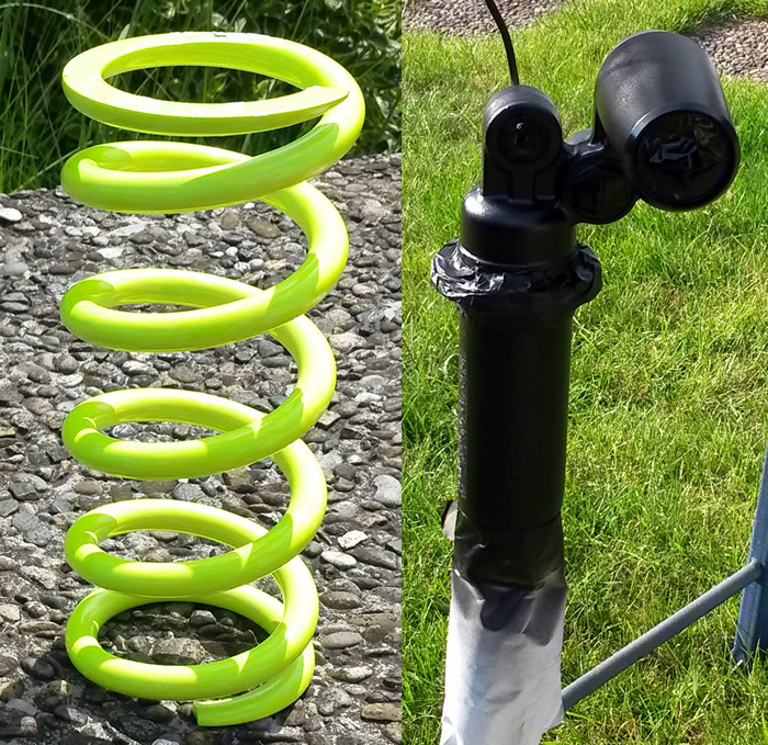

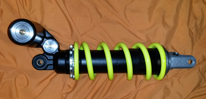

sooo, Federbein kann ich fast von meiner ToDo Liste streichen.
Nur noch morgen zum Reifendändler und 10 bar Stickstoff tanken.
Befüllt ist's jetzt mit ca. 200ml 10er Gabelöl. Entlüften hat auch ganz gut geklappt, allerdings lang gedauert
und war bei 30° au a bissl anstrengend. Is wie'n Fitnessgerät so'n Teil :schwitz:
Hab mich bei der Feder jetzt doch für Neon-Gelb entschieden :lol: Musste einfach sein :head:
Den Dämpfer hab ich selber schwarz-matt lackiert.
Sieht zusammen hammer aus :) love , kann das Ding garnimmer aus der Hand legen :mrgreen:
Jetzt muss dann nur auch noch funktionieren :mrgreen:

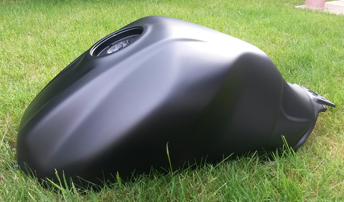

Und dann gibt's noch nen sneak peak in Sachen Lack :twisted:
Richtig schön DUNKEL!! von weiter weg fast wie schwarz-matt und näher dran schimmernd anthrazit. :top:
Sind aber noch nicht alle Teile fertig und bei ein paar muss nochmal nachgearbeitet werden :?

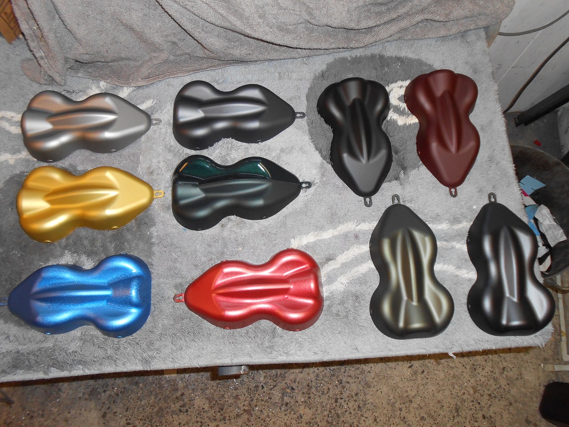

Toller Farbton ... wo hast Du den gefunden :?: fast so geil wie das Grün an meiner Kante, aber nur faaaaaast :wink: ;) bier
Federbein sieht mal richtig gut aus :top:
Re: SV650 - Ace Cafe Tokyo Edition Two [Beinfeder & Lackmatt
#1559
Beitrag von aVa » 12.06.2014 21:14
guzzistoni hat geschrieben:Toller Farbton ... wo hast Du den gefunden :?: fast so geil wie das Grün an meiner Kante, aber nur faaaaaast :wink: ;) bier
Na den hat mir wer mit ganz vielen verschieden farbigen Plaste-Autos empfohlen :wink: ;) bier
>>> http://svrider.de/Forum/download/file.p ... &mode=view
rechts unten im Eck. Is bei mir jetzt allerdings noch etwas dunkler geworden.
